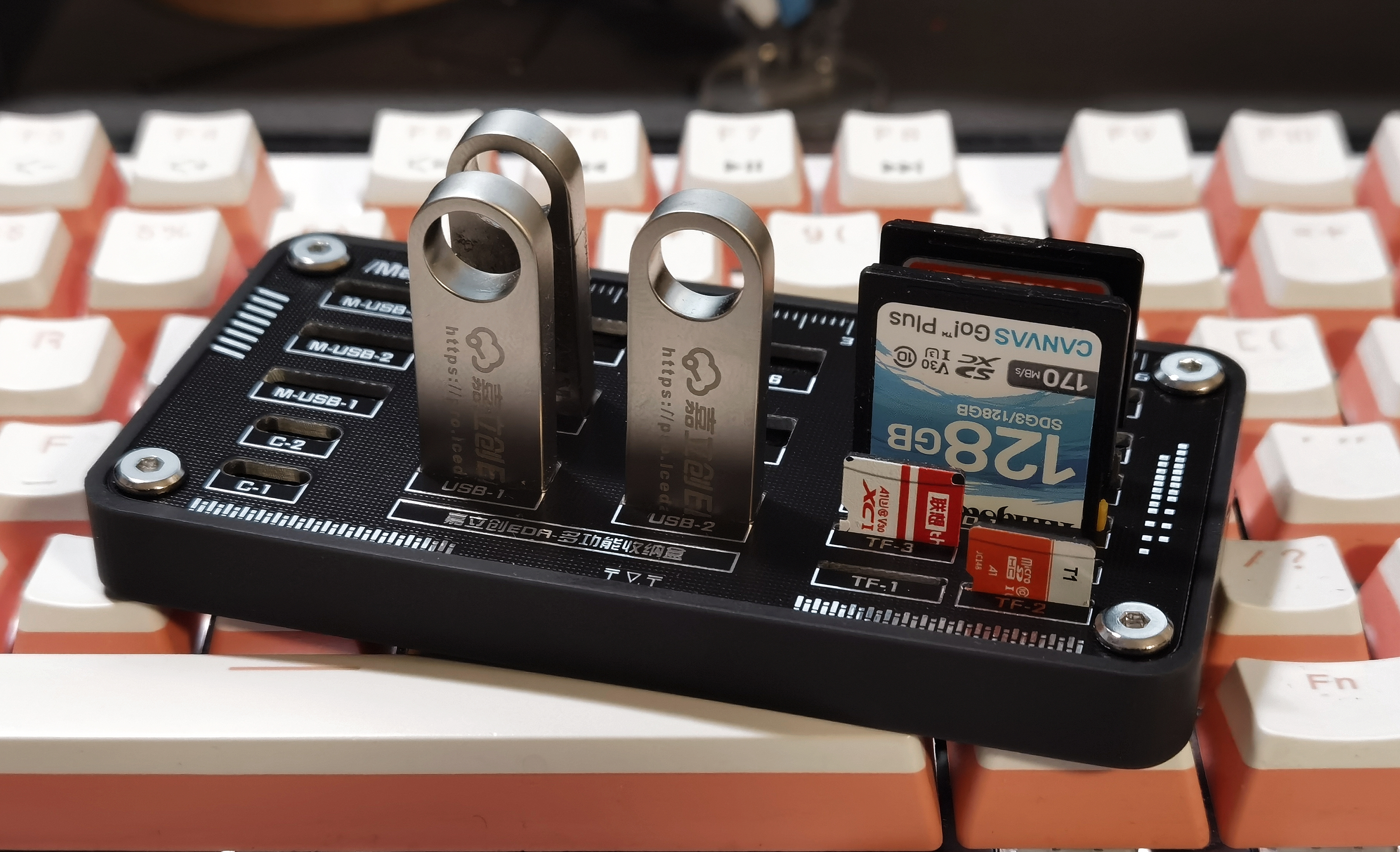

该工程提供了一种用PCB作为面板的超薄收纳盒,可收纳U盘 SD卡 转接头等。
简介:该工程提供了一种用PCB作为面板的超薄收纳盒,可收纳U盘 SD卡 转接头等。
创建时间:2023-01-17 19:00:39更新时间:2023-01-17 21:56:44

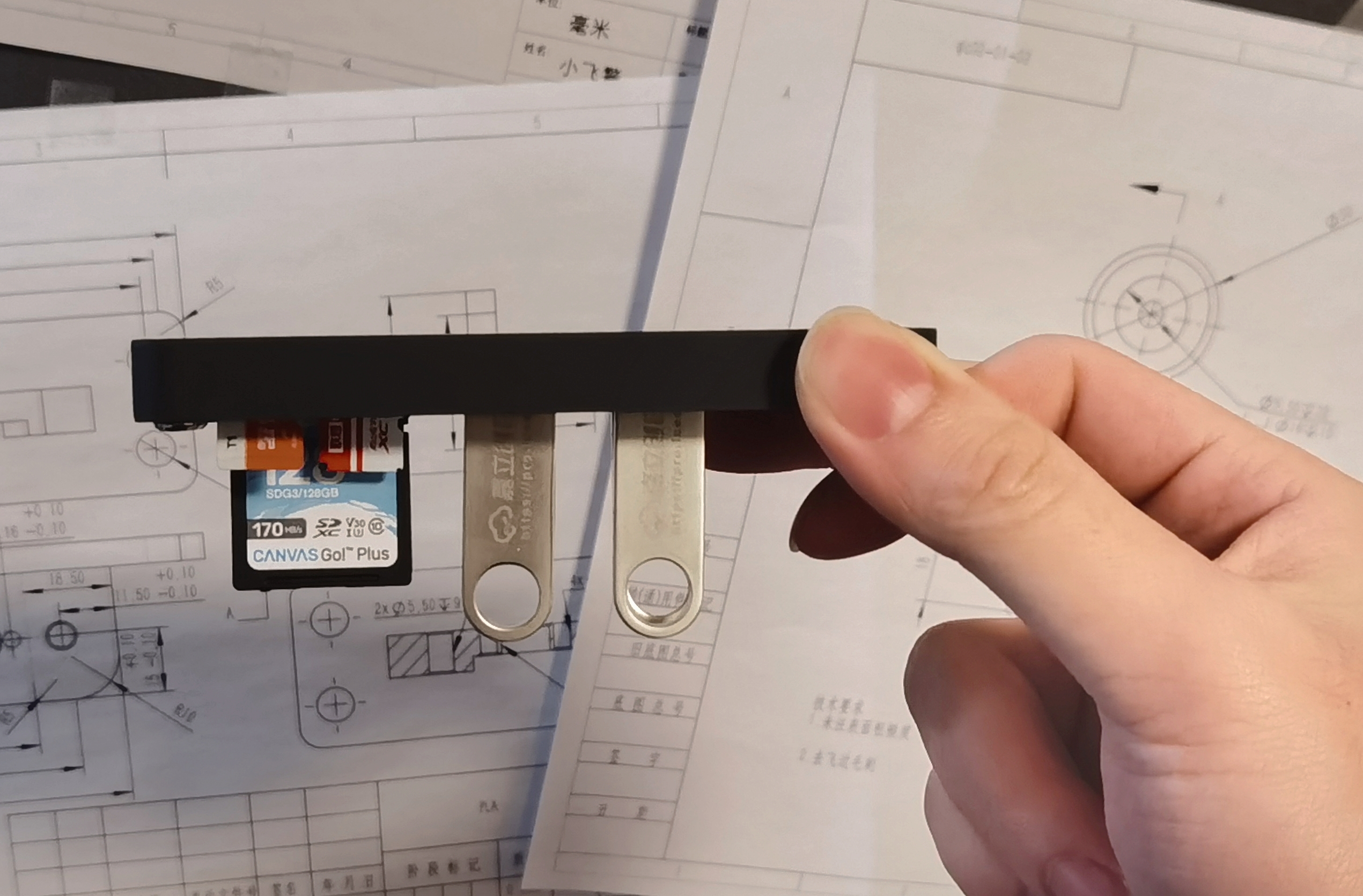

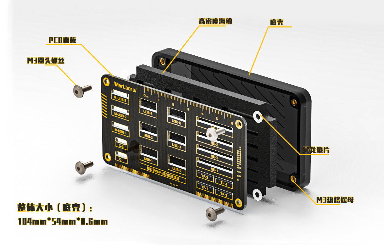

       一个收纳盒,有3d打印机的话成本十块钱左右。用的是立创打样的pcd作为面板(100*50mm的板子),内部加上对应的海绵垫,可以固定住U盘以及SD卡,配合做的好的话倒立过来也是没问题的。当然也可以用其他材料,比如3d打印的tpu材料也不错。
       具体结构如图:

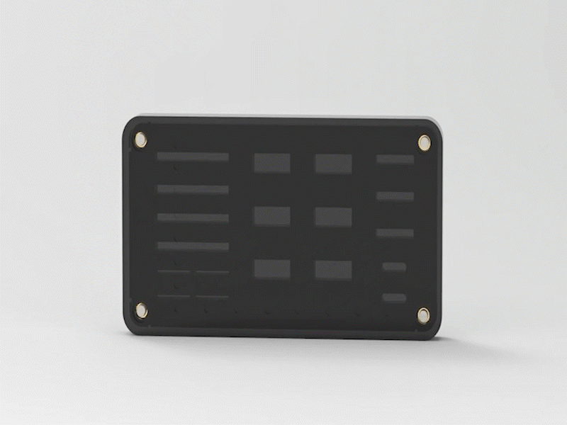

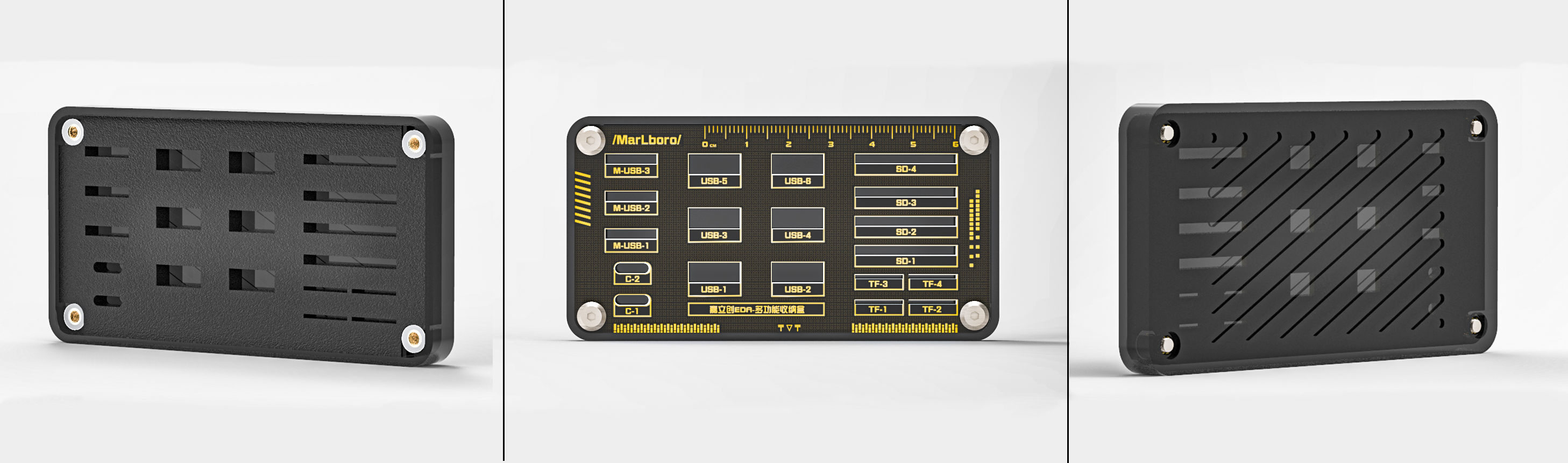

      渲染图:
       实物图:
  (这张图片的收纳盒是倒立过来的,背景是面墙不是桌面)
       沉金超好看!!但是我没钱.....

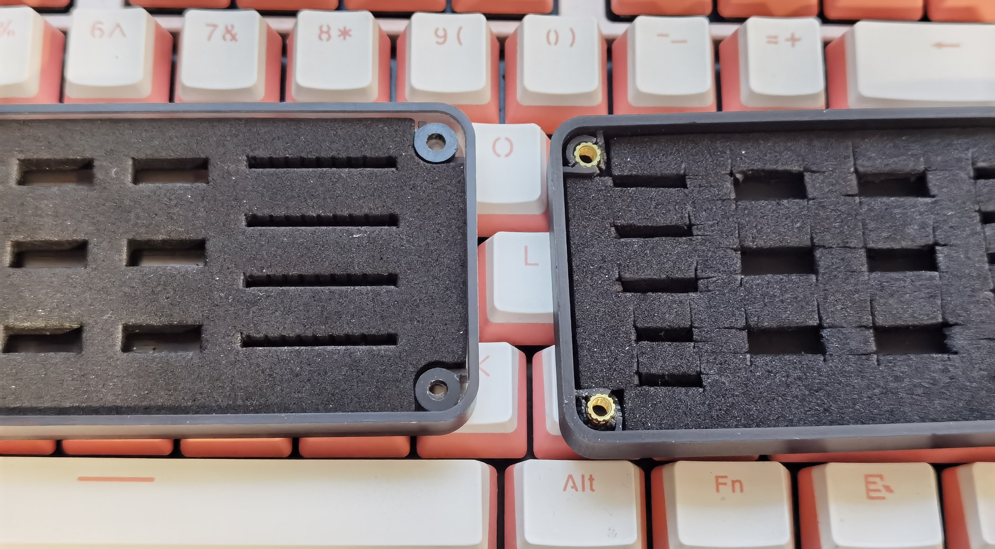

       里面海绵我是美工刀自己挖孔的,用加热台加热一下刀片还是很好切割的,我也就失败了五六次吧.....(手动狗头)
怀念在学校不缺机器的日子了/(ㄒoㄒ)/~~。外壳建议用pla自己打印,热熔螺母用电烙铁加热后一怼就进去了。
没有3d打印机的可以淘宝或者立创的三维猴下单,提交STL格式文件即可。这个工程用三维猴下单打印的话不建议Black SLA光敏树脂(国产),遇热容易变脆,热融螺母刚碰到压一下就碎了。其他树脂没试过
          海绵の激光切割vs徒手切割:
