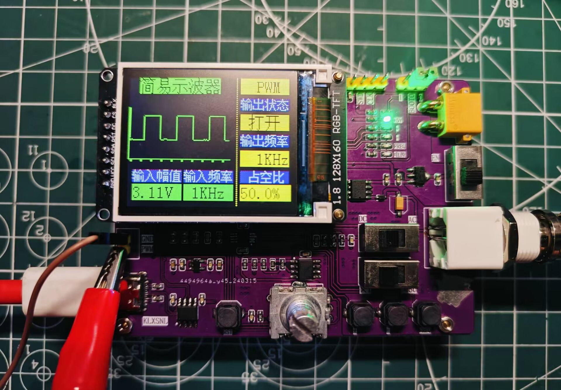

基于GD32E230C8T6的简易示波器,直接集成芯片在PCB板上,使整个板子更加简洁,并在原有基础上添加了独立供电模块,可独立供电。
简介:基于GD32E230C8T6的简易示波器,直接集成芯片在PCB板上,使整个板子更加简洁,并在原有基础上添加了独立供电模块,可独立供电。
简易数字示波器训练营
创建时间:2024-03-06 12:32:09更新时间:2024-04-01 16:35:02
基于GD32E230C8T6的简易示波器,直接集成芯片在PCB板上,使整个板子更加简洁,并在原有基础上添加了独立供电模块,可独立供电。项目详细介绍如下:

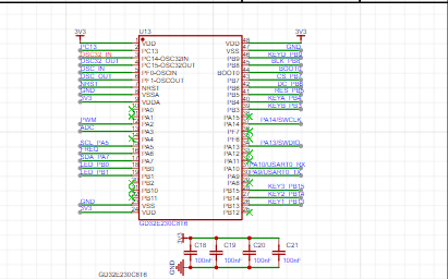

   一、主控电路
  主控部分采用了GD32E230C8T6,并未使用核心板的方式,而是使用了将芯片集成到PCB板上,增大空间利用率,使整块板子更加美观,具体芯片外围电路如下:

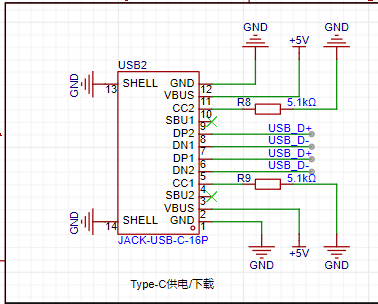

  1.供电和下载电路:
使用了一个12P的type-c接口来承担供电和通信的作用,使用CH340N芯片来实现USB口转串口的作用,实现快捷下载代码。

  3.复位电路与模式选择电路
  4.主控与晶振电路

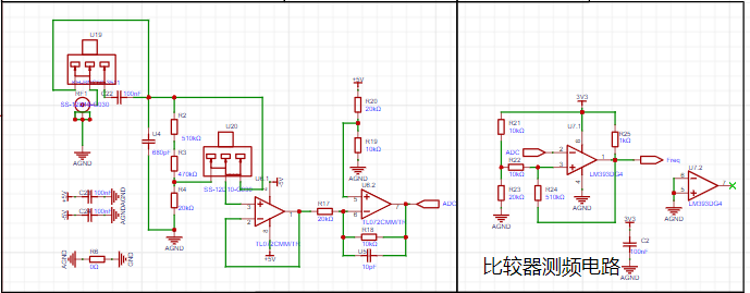

二、前端信号处理电路与测频比较电路
此电路基本工作原理立创DEA训练营教学视频有详细介绍,这里不多赘述。

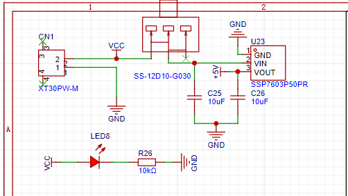

三、电池供电电路
  为了增加使用场景,是建议示波器不局限于在电脑旁边,我增加了锂电池电路接口与外部降压芯片,在后续改进中计划加入锂电池电源管理芯片,实现充电功能。并增加了电源指示电路。该电路采用ssp7603P50PR稳压器LDO芯片可实现5V的固定输出,800ma的电流输出,配合RT9013稳压芯片,可以使用电池对系统供电。
