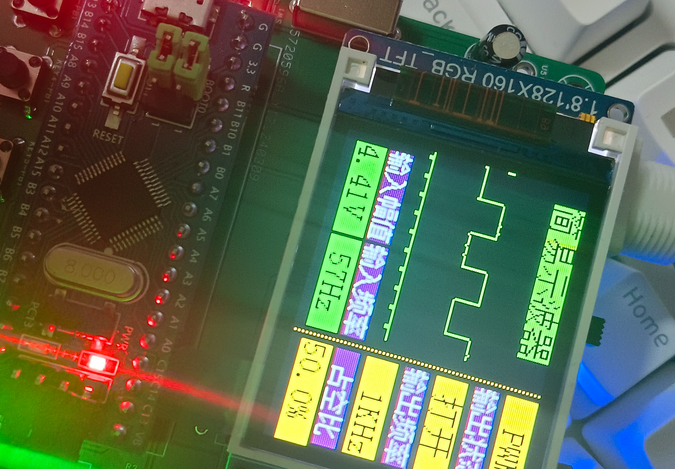

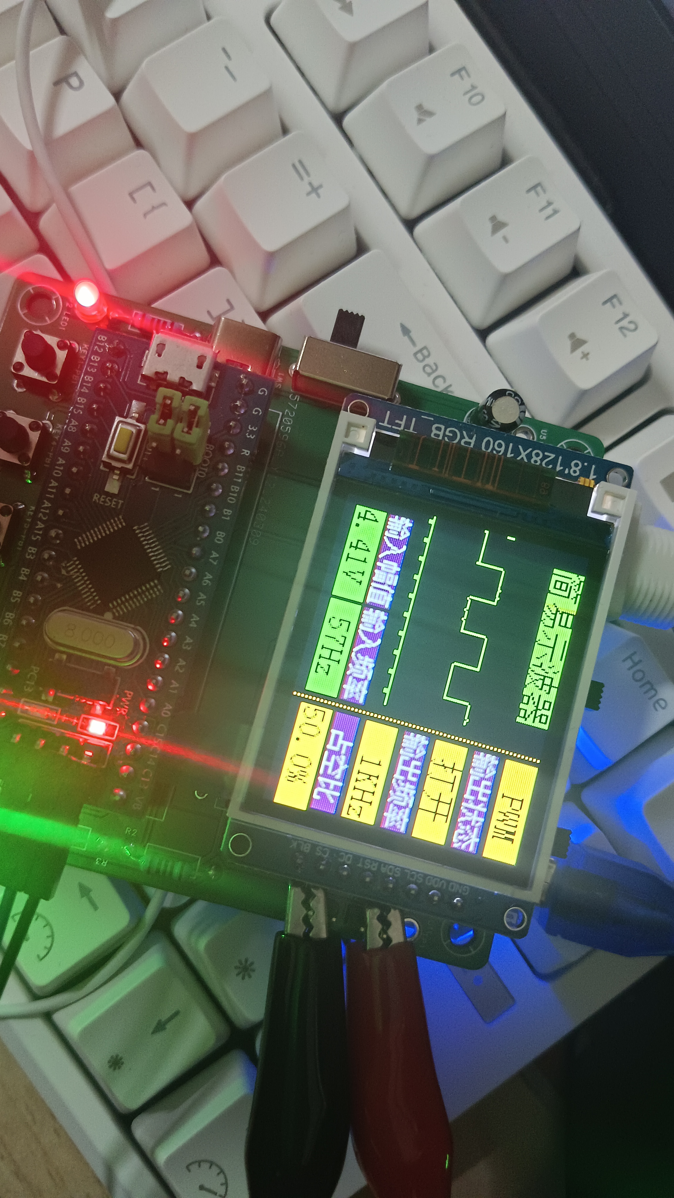

本项目使用STM32F103C8T6作为主控芯片,在模拟前端选用TL072G作为运放、LM393N作为比较器,电源端选用XD7660输出+-5V
