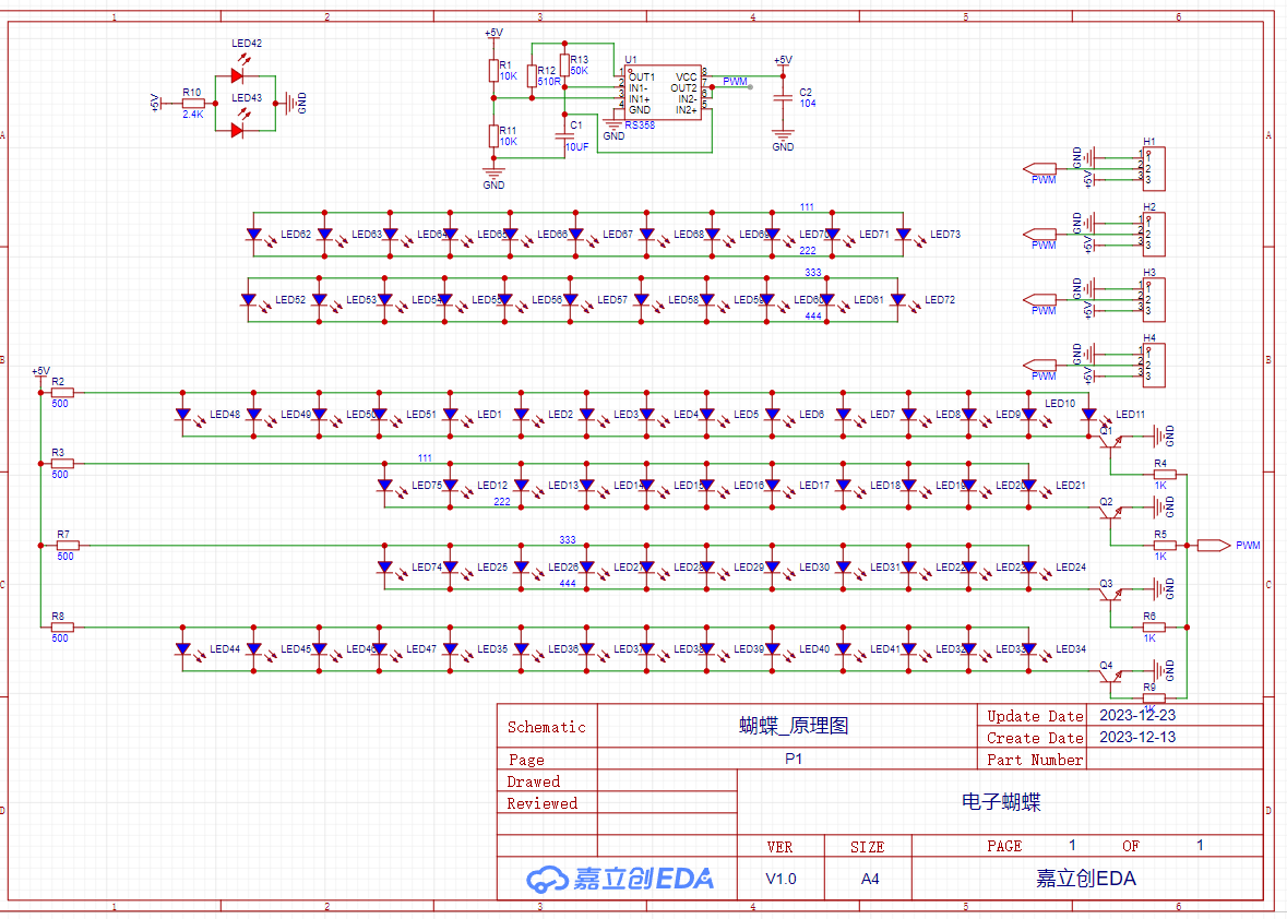

蝴蝶的整体原理图如下:
蝴蝶原理图

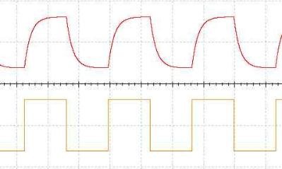

工作原理:利用运放U1使电容C1不断的进行充、放电,得到如下图红色波形的三角波;再使用该三角波去控制三极管通、断即可实现LED闪烁。
闪烁的快慢就是电容充放电周期,也即是3倍的时间常数(一般认为电容经过三倍时间常数的时间后就充满或者放电完)。
所以调整LED闪烁的快慢,只需要改变R13和C1的值即可,自己去折腾吧。
Ps:U1上的网标PWM,只是我懒得想名字了,顺手写的,实际波形也是三角波,只不过是我做了一级电压跟随,增加了三角波的带载驱动能力。

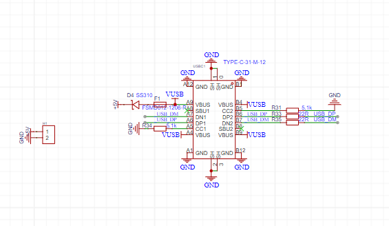

支架原理图如下:
PCB支架原理图
工作原理:
    H1为5V的外部电源插座(为什么留插座?问就是白嫖使我快乐);
    额外预留一个Type-C接口,只接了5V供电引脚。
    两个电源接口二选一,也可以同时插,有二极管防反,不用怕。

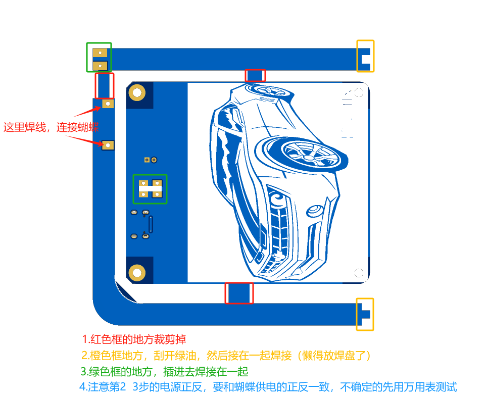

PCB焊接说明:
