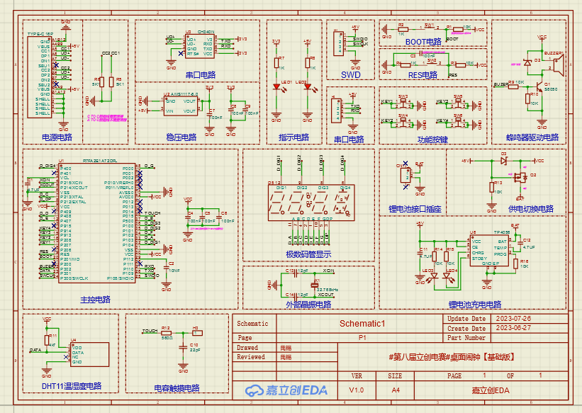

3.1 原理图绘制
电源接口采用type-c 16P(新手切勿轻易采用),再使用一个CH340串口芯片就能通过USB数据线串口下载程序(不能实现在线调试)。

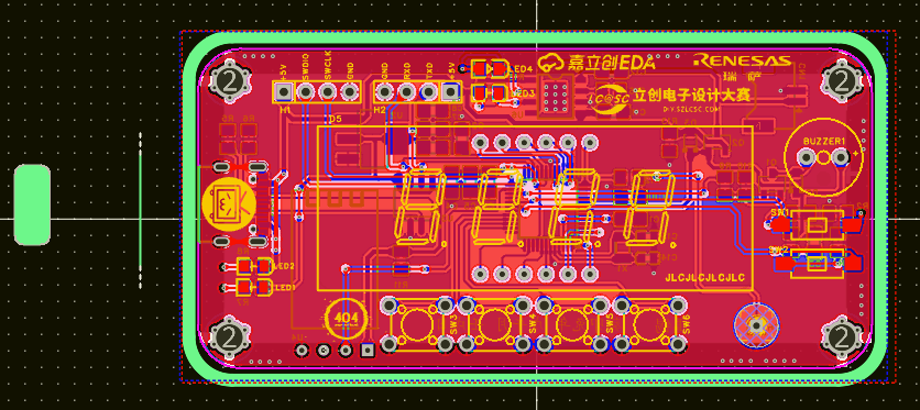

3.2 PCB+3D外壳绘制
电源供电有两种:外部电源和锂电池供电
起显示作用的器件和功能模式控制的器件放到顶层,主控、电阻、电容等元件放置到底层
