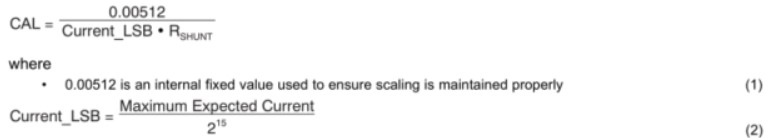

如果发现电流读数不准确的情况,是由于INA226采样电阻存在误差导致,需要重新设置电流转换参数来矫正,就是设置ina226的CAL_REG寄存器。
CAL即为CAL_REG寄存器,R为采样电阻的阻值,Maximum Expected Current为设计的最大电流,CAL寄存器的计算方法如下图公式所示。

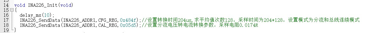

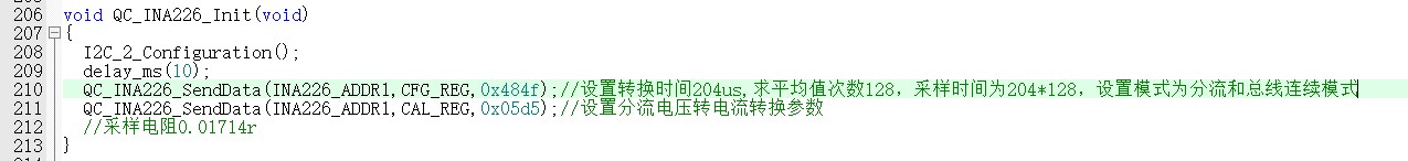

本板子设计有两个INA226芯片,分别对应测量USB接口的输出电流电压以及POWER_OUT的输出电流电压,两个测量电路独立工作,设置测量POWER_OUT输出的INA226的CAL寄存器在程序INA226.c文件的INA226_Init()函数设置,设置测量USB输出的INA226的CAL寄存器在程序QC-INA226.c文件的QC_INA226_Init()函数设置。如下图所示:
