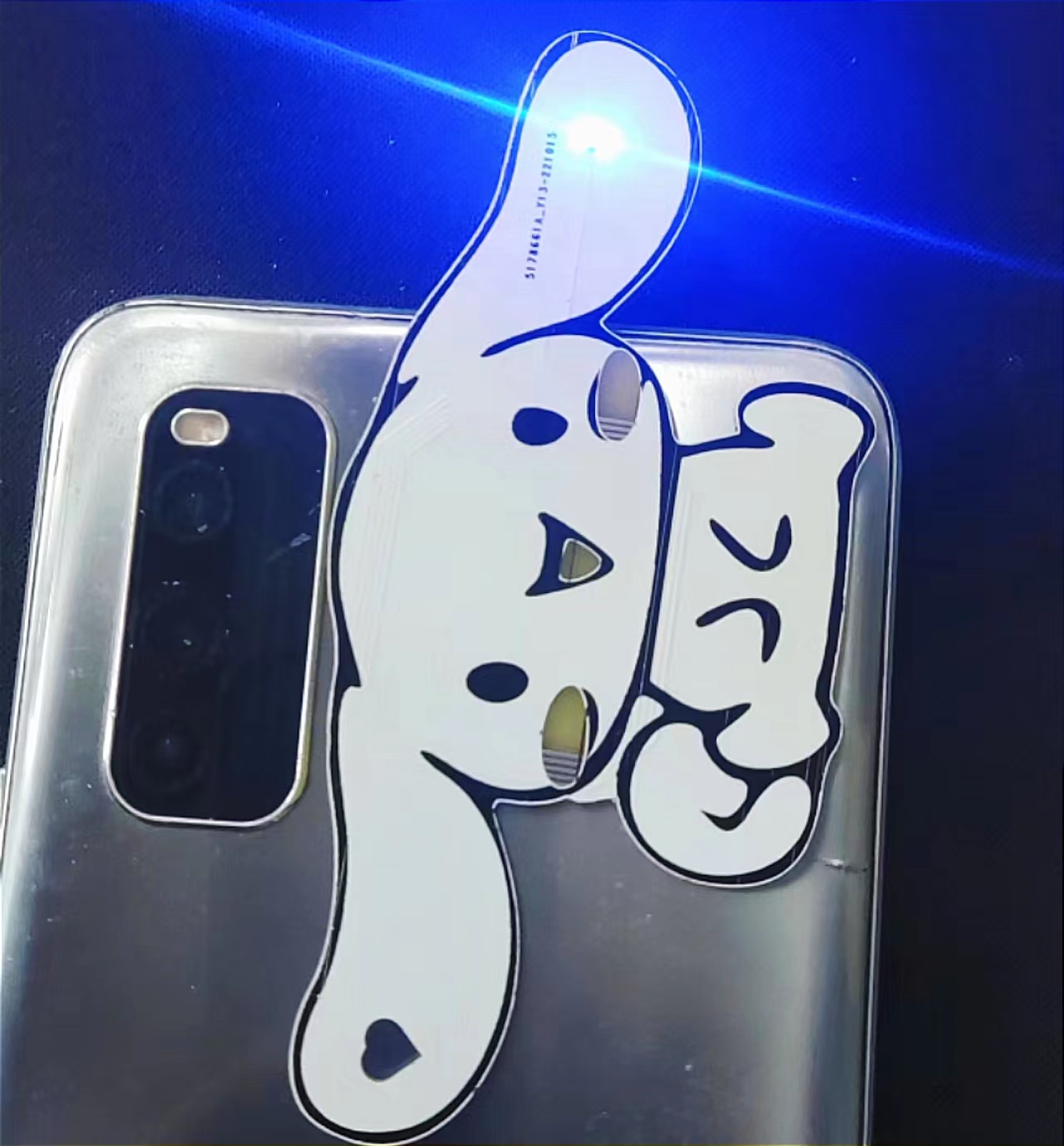

目前只搞了IC卡方案,门禁卡,饭卡,我写饭卡时写锁死了三个芯片,大家在写的时候注意一点就好
led灯是0402封装的,在焊接的时候由于是交流电,所以不分正负

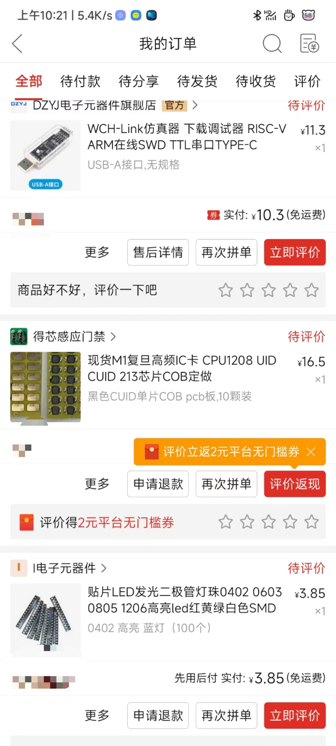

芯片的话呢就买cuid单片COB PCB板
拼多多买就好,还包邮
