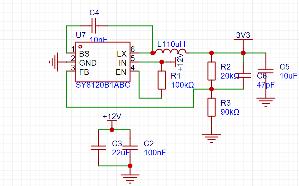

【电路介绍】:
一.电源转换
12V转3.3v
芯片资料
