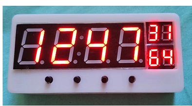

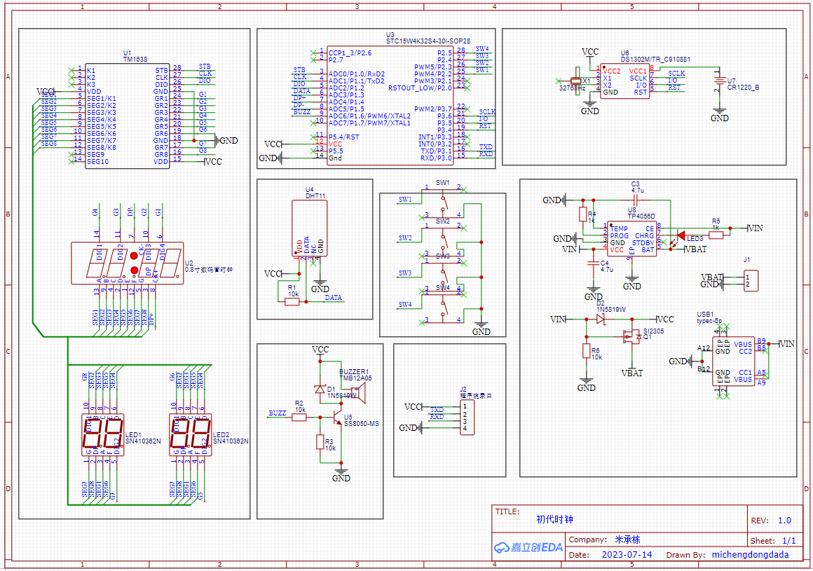

温湿度时钟,具有时间设定,亮度调节,温湿度显示,单次闹钟,每天闹钟,秒表,番茄钟功能,可充电。 使用STC15单片机主控,DHT11温湿度计,TP4056锂电池充电管理,蜂鸣器,TM1638数码管驱动
简介:温湿度时钟,具有时间设定,亮度调节,温湿度显示,单次闹钟,每天闹钟,秒表,番茄钟功能,可充电。 使用STC15单片机主控,DHT11温湿度计,TP4056锂电池充电管理,蜂鸣器,TM1638数码管驱动
创建时间:2023-07-24 11:49:43更新时间:2023-07-28 10:00:57
  • 一个多功能温湿度时钟,具有时间设定,亮度调节,温湿度显示,单次闹钟,每天闹钟,秒表,番茄钟功能,可type-C接口充电。
  • 使用STC15单片机主控,DHT11温湿度计,TP4056锂电池充电管理,蜂鸣器,TM1638数码管驱动
实物图

  • 原理图

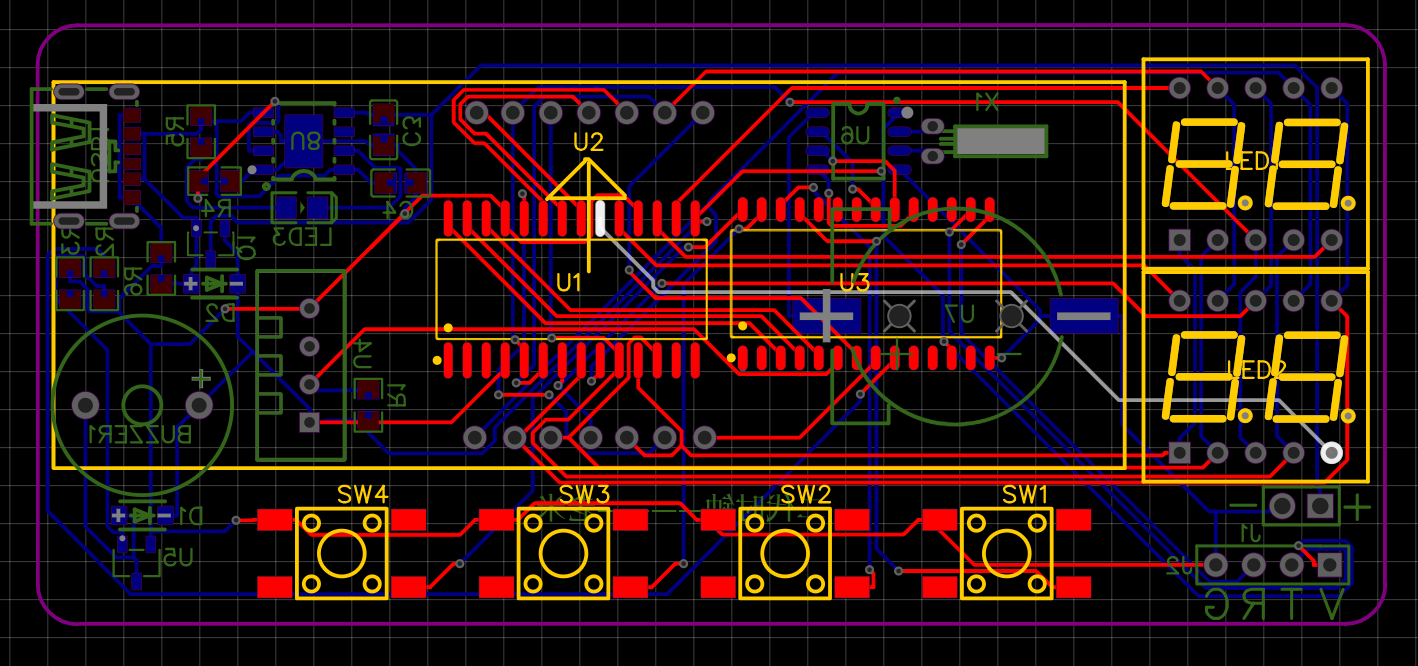

  •  PCB(原谅我PCB画的太烂)
