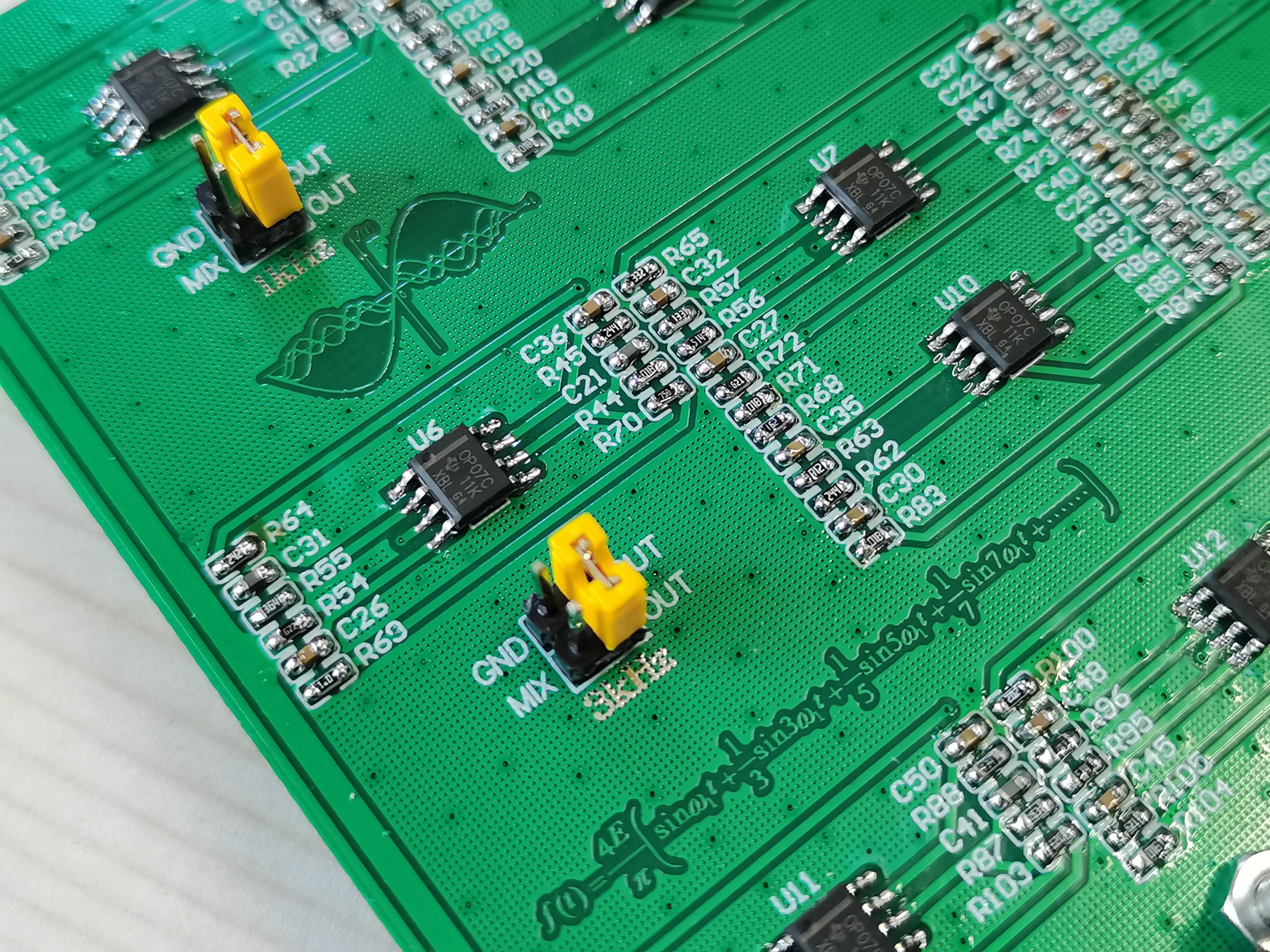

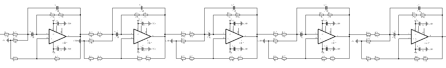

电路拓扑使用ADI公司的滤波器向导确定,运放使用通用单运放OP07C。
滤波器向导:https://tools.analog.com/cn/filterwizard/

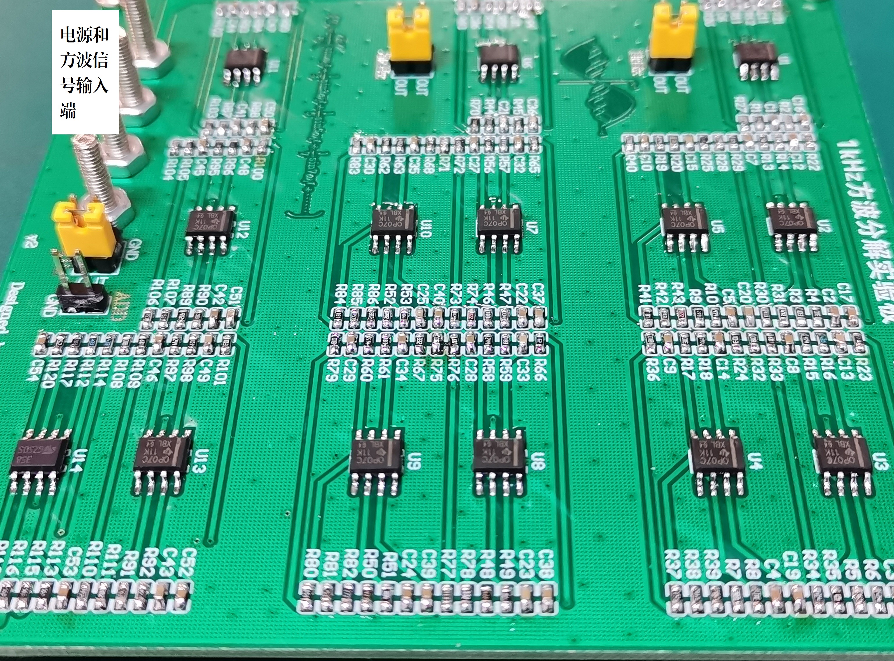

电路分为三部分:
第一部分是中心频率为1kHz的十阶巴特沃斯带通滤波器,由5片OP07C构成,负责分解出方波的基波;
第二部分是中心频率为3kHz的十阶巴特沃斯带通滤波器,负责分解出三次谐波;
第三部分是中心频率为5kHz的六阶巴特沃斯带通滤波器,由3片OP07C构成,负责分解出五次谐波;
最底部设计了一个加法运算电路,可以将基波、三次谐波和五次谐波等比例叠加,观察混合后的波形,由一片LM358DT实现。

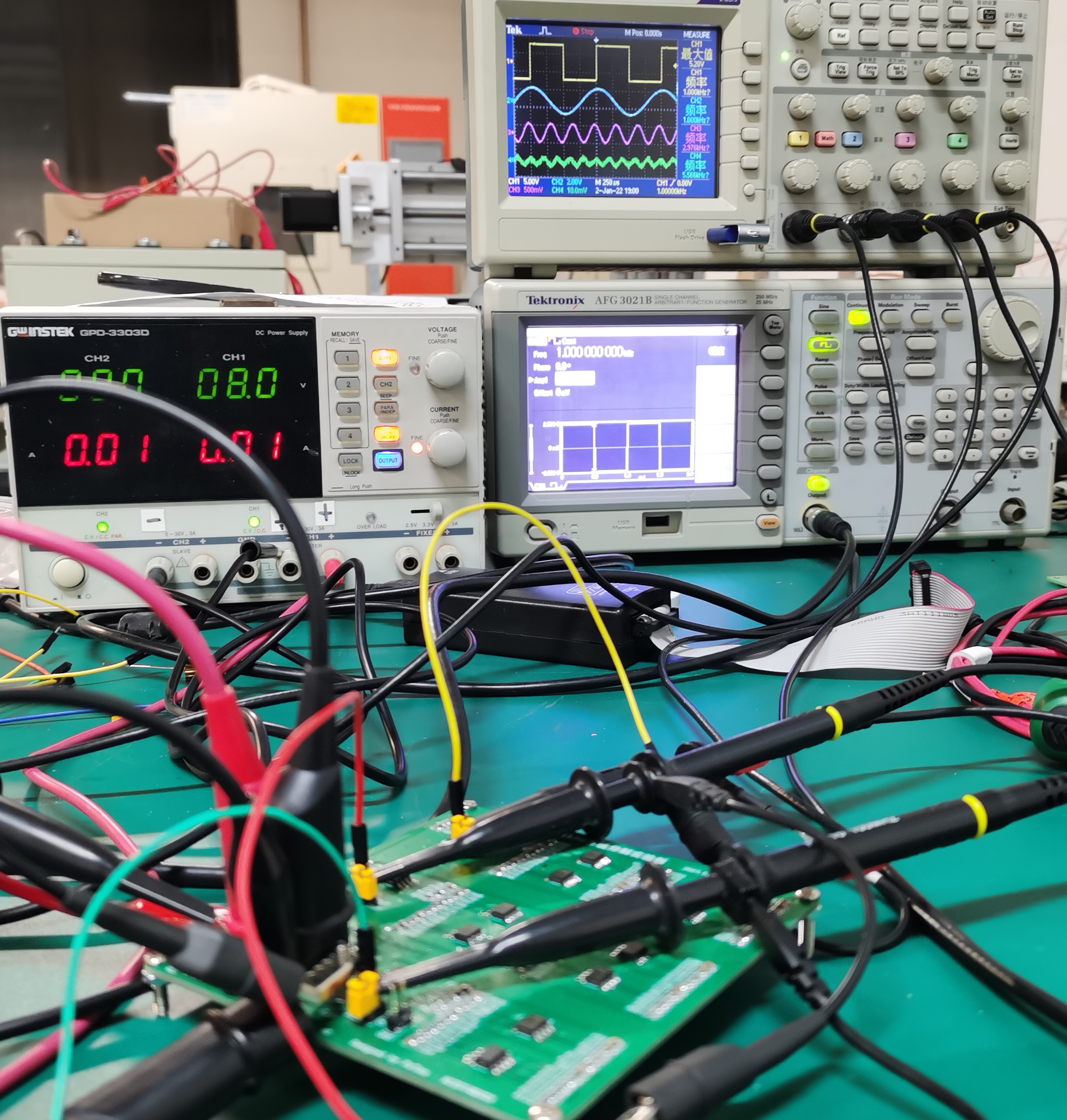

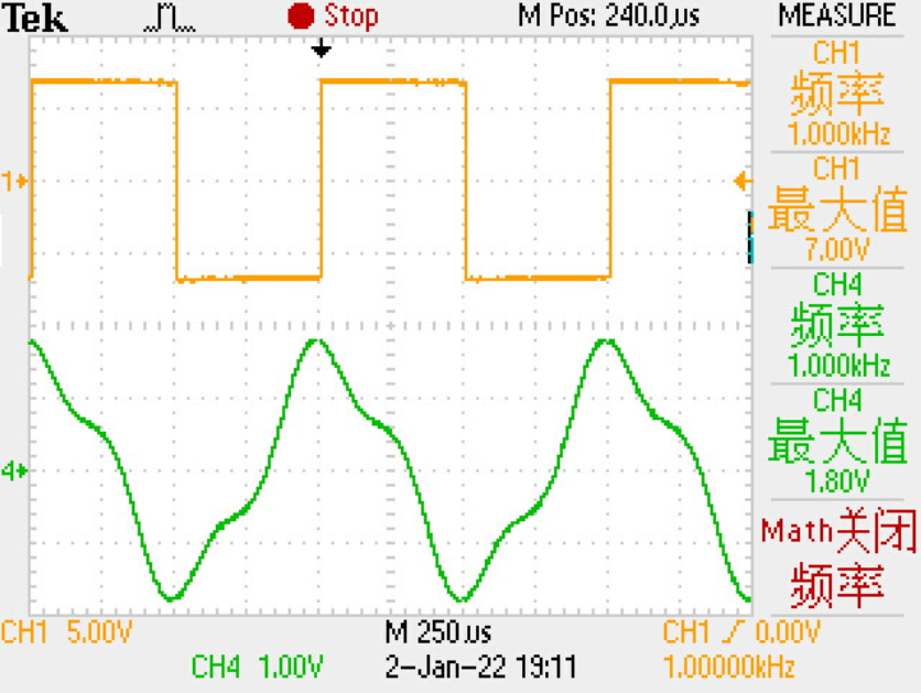

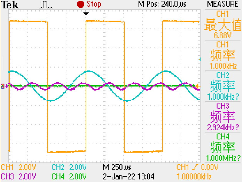

使用信号发生器产生频率为1kHz、幅值为5V的方波信号,示波器表笔接到板子上的输出点,可以观察到1kHz的方波被分解为1kHz的基波、3kHz的三次谐波和5kHz的五次谐波。
方波及分解出的各次谐波
上:原始方波;下:基波、三次谐波和五次谐波叠加后的波形
