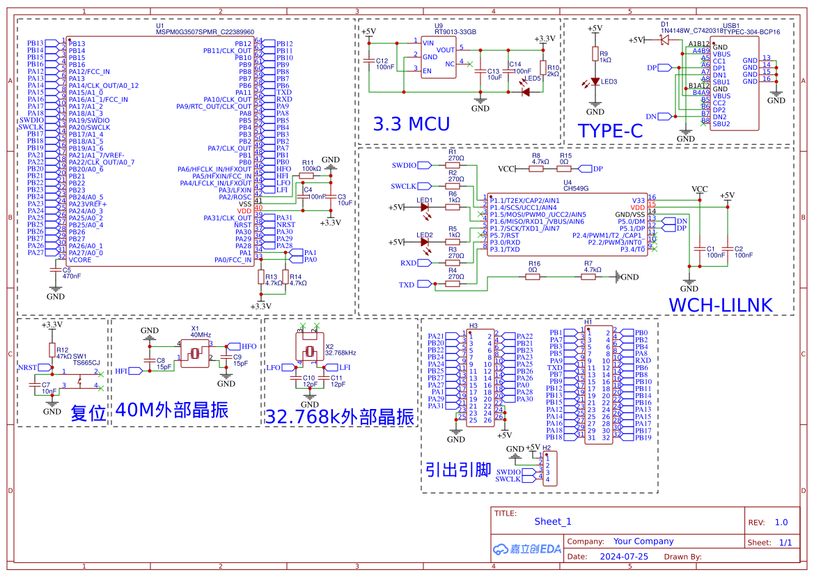

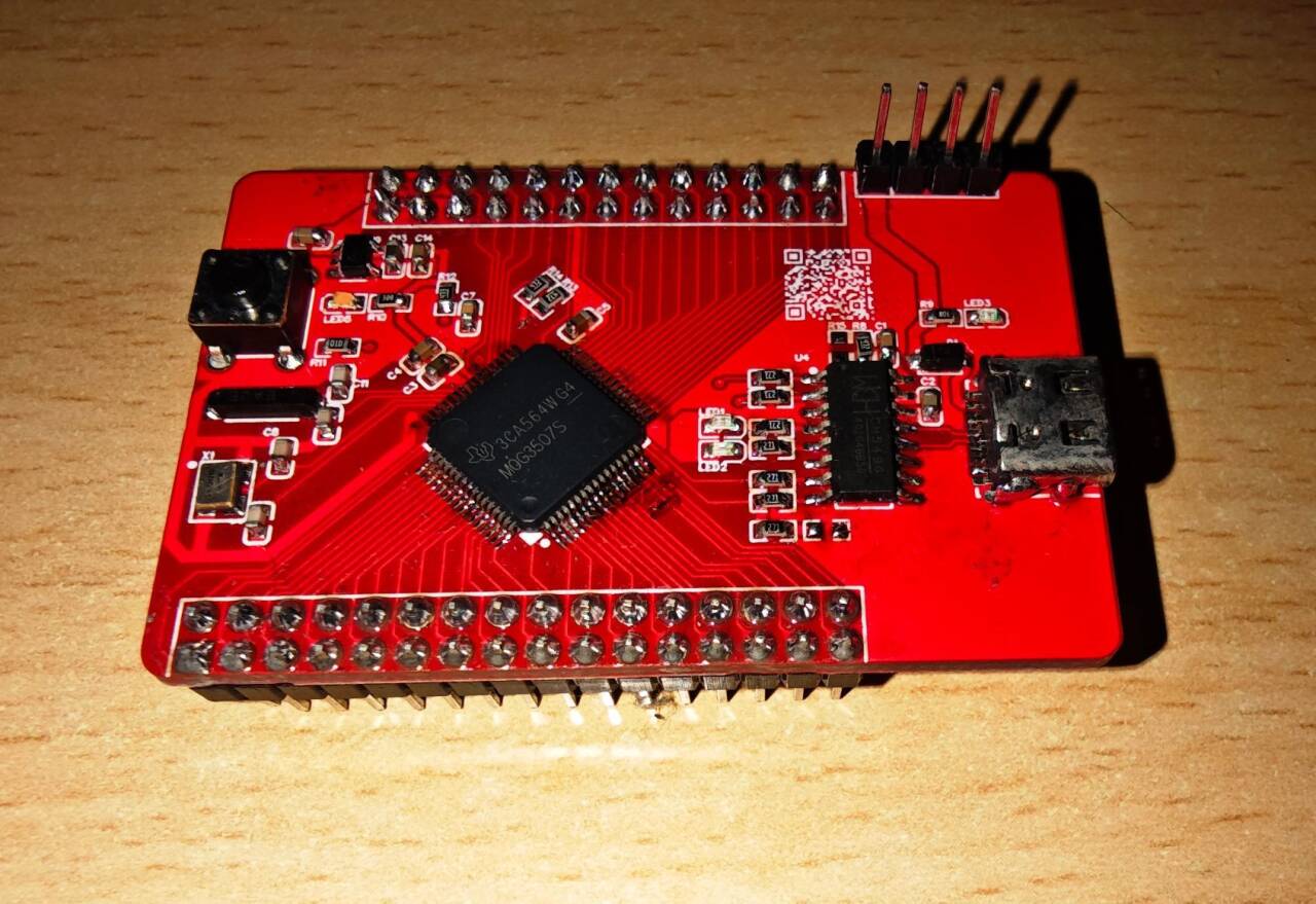

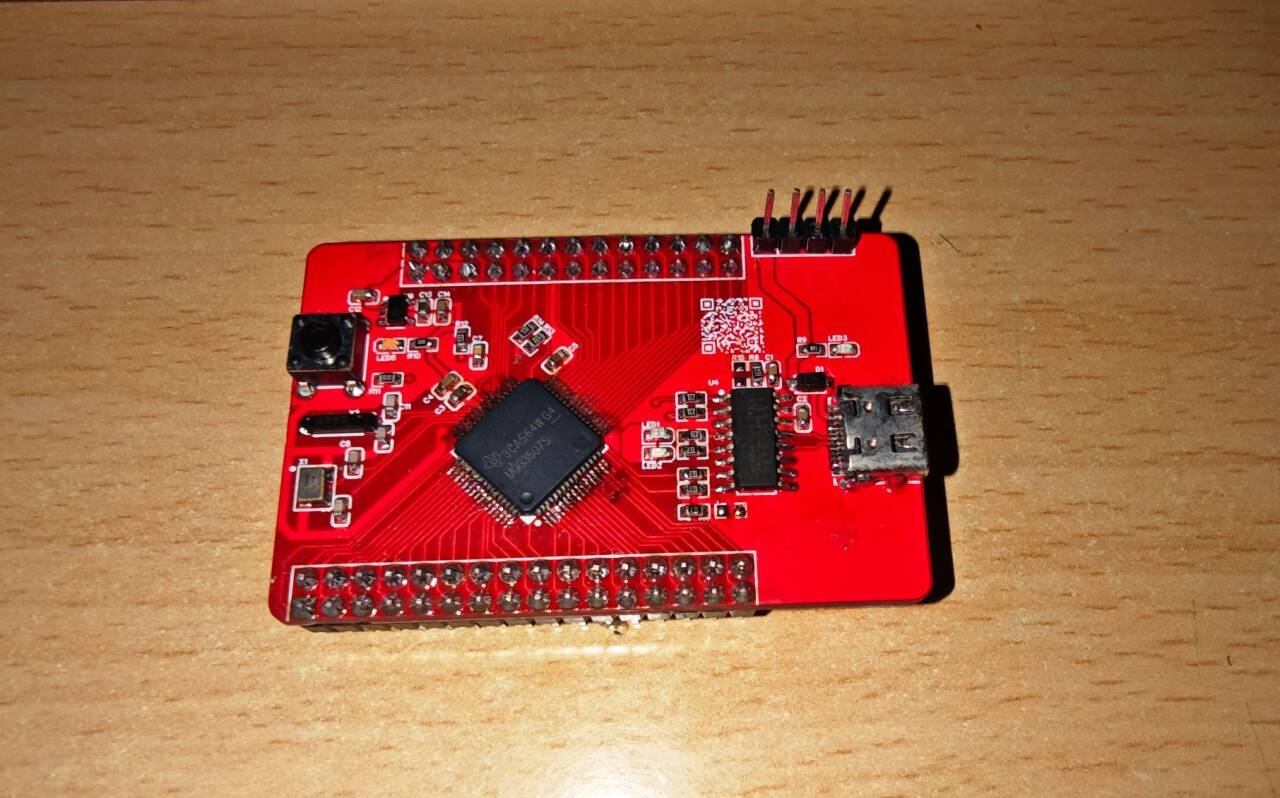

准备今年电赛的时候设计了这块MSPM0G3507开发板,板载DAP调试器,做了一些用于实验室的电赛,因为时间匆忙,还有很多不足之处,现在开源出来,也希望各位大佬可以指出存在的问题,互相学习进步
简介:准备今年电赛的时候设计了这块MSPM0G3507开发板,板载DAP调试器,做了一些用于实验室的电赛,因为时间匆忙,还有很多不足之处,现在开源出来,也希望各位大佬可以指出存在的问题,互相学习进步
