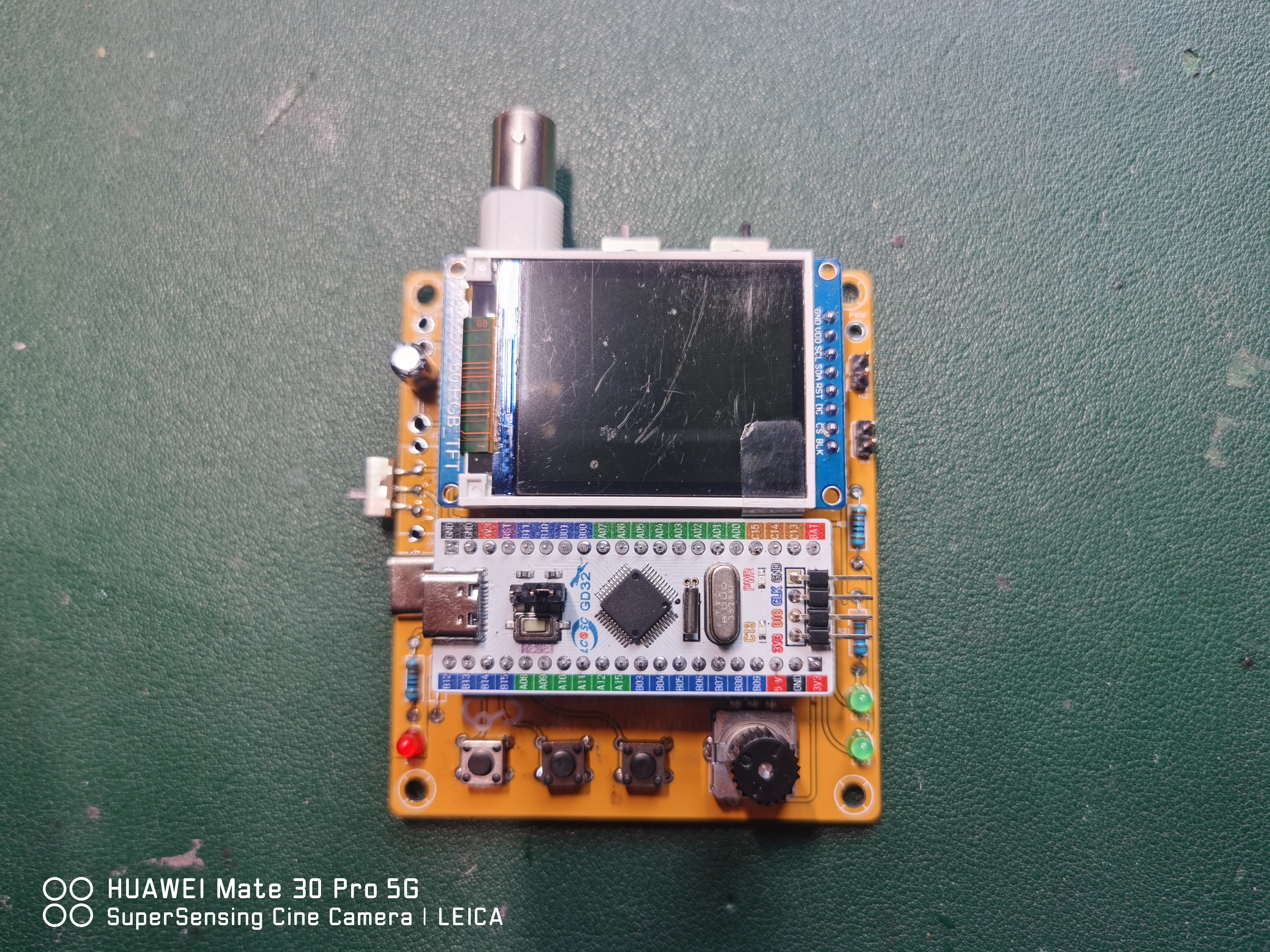

复刻官方数字训练营的示波器,在官方的基础上对type-c供电进行了优化,避免了c to c线不能供电的问题,使用了全针脚的type-c并设置下拉电阻以解决供电端识别问题

除接口外完全按照官方示例设计
PCB设计说明
仅更改了供电接口,使用圆角走线

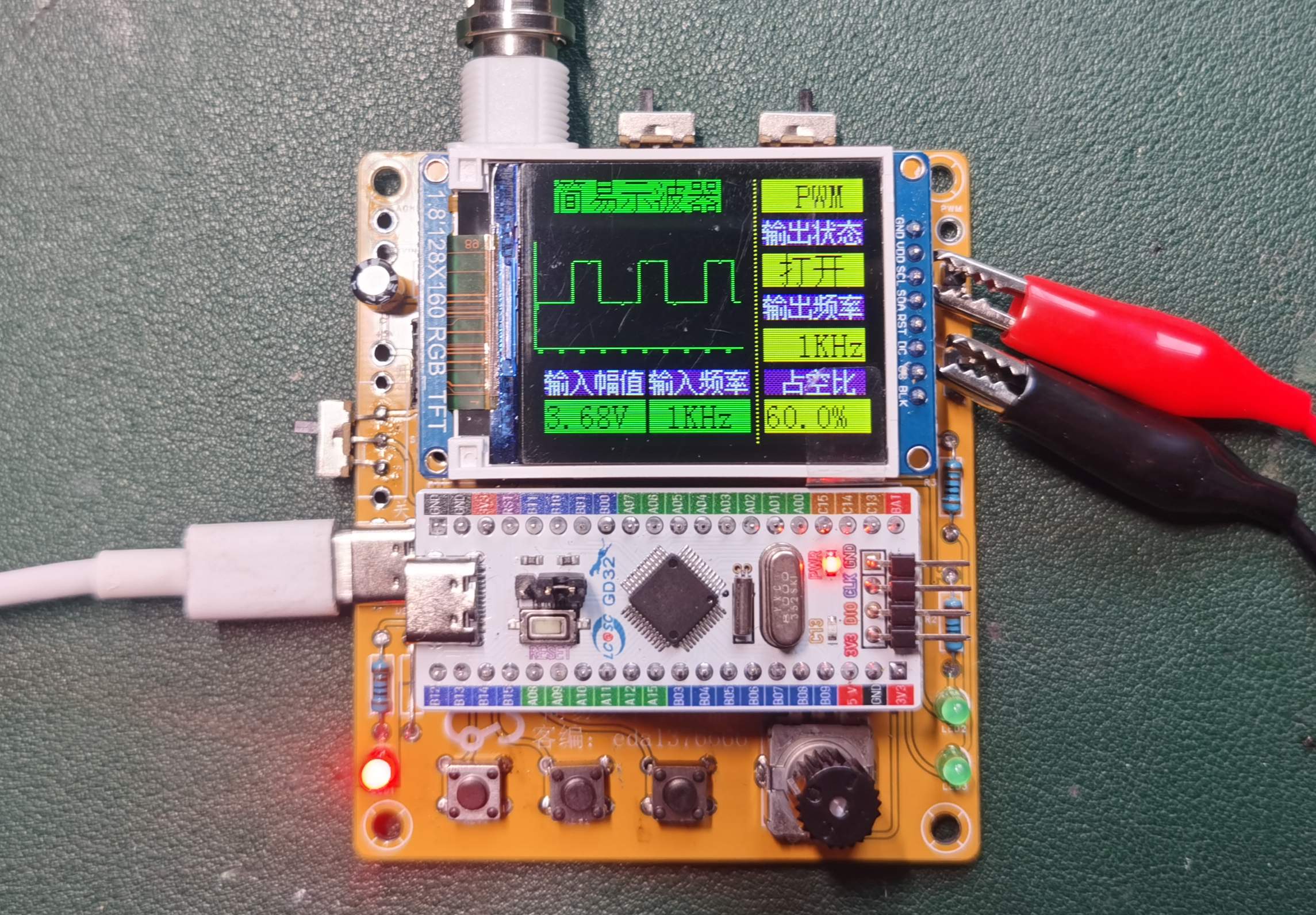

软件说明
使用官方最终示例代码,由于部分人反馈.hex文件烧录过程中软件闪退,所以自己转换了.bin格式(附件已提供)
实物展示说明
从左到右3个按键分别控制占空比/pwm输出/频率
注意事项
仅有一个必要贴片元件,其他全为直插件,我认为在有加热板和锡浆的情况下贴片比直插方便,两颗下拉电阻如不影响使用可不焊
