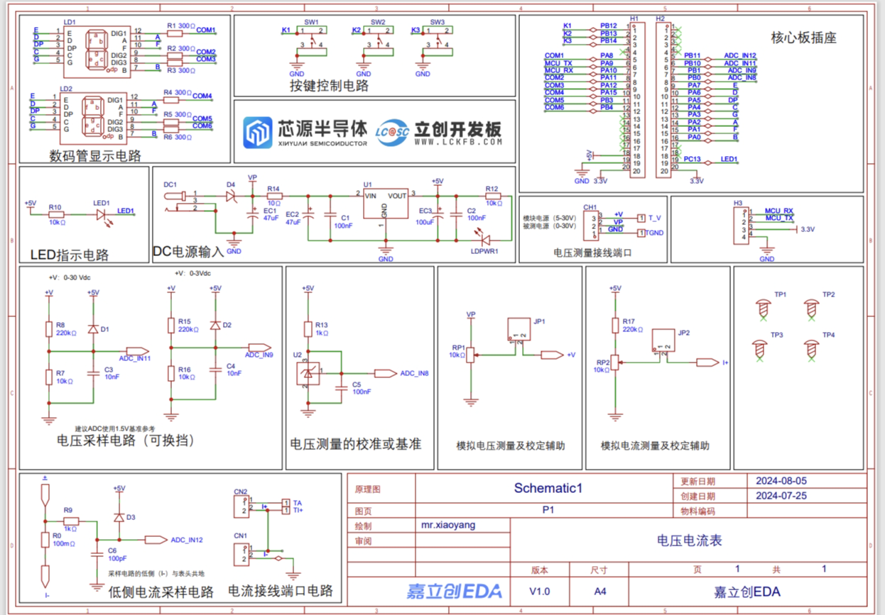

1.项目原理图
本项目电路图采用模块化绘制,在电路图中对不同模块使用线条进行了分区以便于读图,下面将分模块对电路图进行分析。
2.电路分析

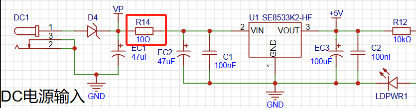

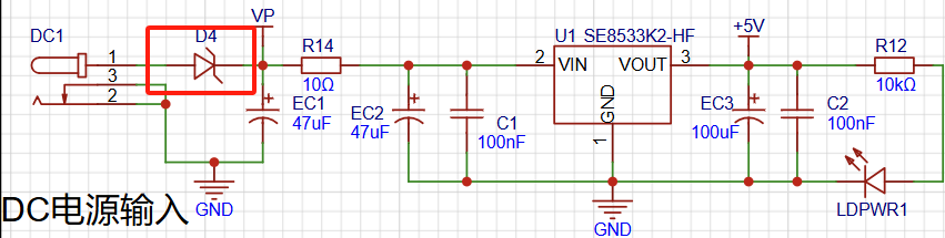

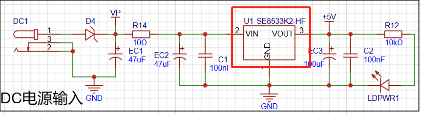

1.供电电路
LDO(低压差线性稳压器)选型
本项目使用LDO作为电源,考虑到实际的电压表头产品多在24V或36V供电的工业场景中应用,本项目选择了最高输入
电压高达40V的SE8550K2作为电源。本项目没有使用DCDC降压电路来应对大压差的主要原因为避免设计过程中引入DCDC
的纹波干扰,次要原因为降低项目成本。
二极管防反接
考虑到高电压反接将会给模块带来不可逆的损坏,电压表头供电电路采用了串联二极管的方案进行防反接。

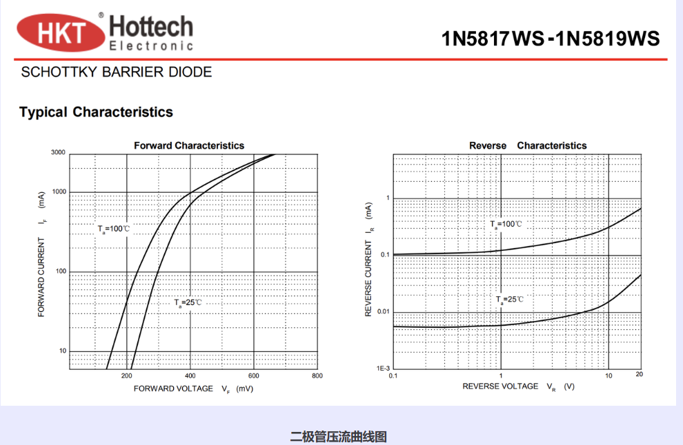

注:本项目使用串联二极管进行防反接考虑到了本设备供电电压通常高于5V的使用场景,二极管的0.7V压降将不会供
电造成影响。当供电电压较低时,由于项目的总体功耗较低,实测供电电流较低(20mA),由于肖特基二极管
D4(1N5819)独特的结构,相比于通用开关二极管等,VF更低,如下图可见,压降约为0.2V以内。
串联小电阻(10Ω)的作用
本项目额外使用了串联小电阻(10Ω)来进行分压操作,一方面减少在高电压情况下LDO由于较大的压差导致发热严重
的问题。另一方面,利用了串联的10欧姆小功率电阻过电流小的原理,充当低阻值保险丝,具有电路过流保护或者短路
保护作用。(电阻做保险丝这个点,因为电阻在过流状态,处于发热状态,99%都是开路,它基本不会短路。它的故障
分析就决定了它基本上以开路为主。也就是烧断掉,不会短在一起。)
串联的小电阻(10Ω)还可降低上电冲击的峰值,避免冲击过高损坏LDO。
如果没有使用电解电容,串联的小电阻(10Ω)也可避免热插拔的时候,导线电感和陶瓷电容形成谐振,因为陶瓷电容
具有非常小的ESR,导致LC网络中的阻尼很少,谐振点的增益会很高,加入外部电阻提供阻尼后就可以抑制谐振点的增
益。

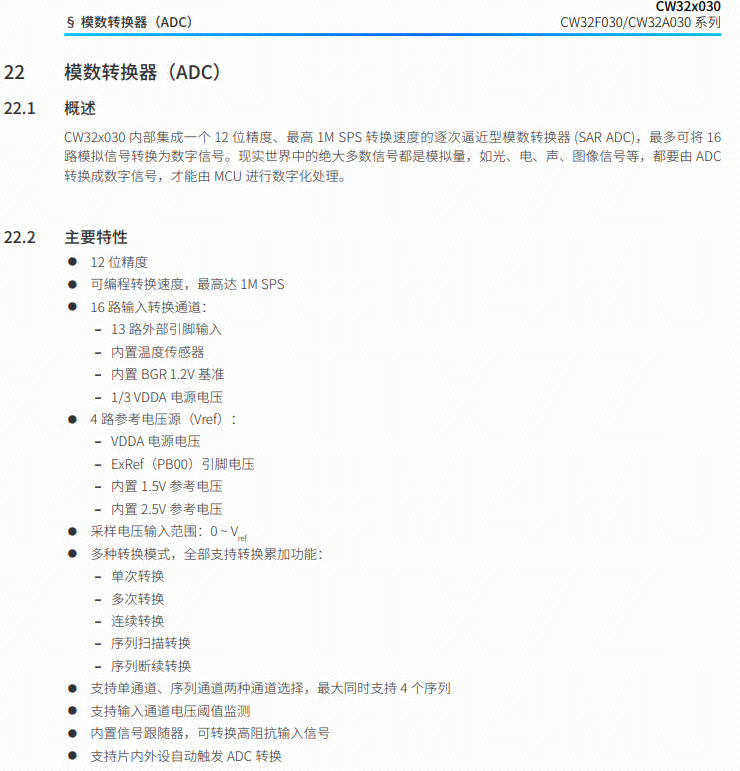

CW32的ADC主要特性
本项目需重点关注 4路参考电压源。内容来自《CW32x030 用户手册》

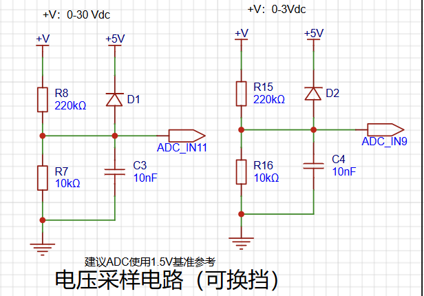

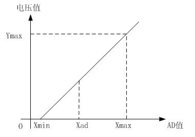

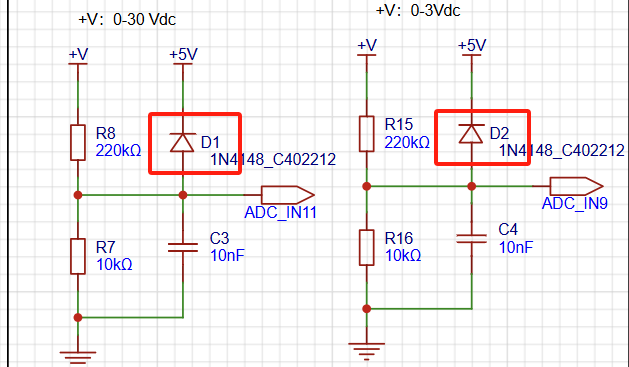

3.电压采样电路
本项目采用分压电路实现高电压采集,设计可采集电压100V,当前配置采集电压为0-30V
本项目设计分压电阻为220K+10K,因此分压比例为22:1(ADC_IN11)
分压电阻选型
1. 设计测量电压的最大值,出于安全考虑,本项目为30V(实际最大可显示99.9V或100V);
2. ADC参考电压,本项目中为1.5V,该参考电压可以通过程序进行配置;
3. 为了降低采样电路的功耗,通常根据经验值将低侧电阻(R7)选择为10K;
随后便可以通过以上参数计算出分压电阻的高侧电阻:
1.计算所需的分压比例:即ADC参考电压:设计输入电压,通过已知参数可以计算出1.5V/30V=0.05
2.计算高侧电阻:即低侧电阻/分压比例,通过已知参数可以计算出10K/0.05=200K
3. 选择标准电阻:选择一颗略高于计算值的电阻,计算值为200K,通常我们选择E24系列电阻,因此本项目中选择大于200K且最接近的220K。
如果在实际使用中,需要测量的电压低于2/3的模块设计电压,即66V,则可以根据实际情况更换分压电阻并修改程序从而提升测量的精度,下面将进行案例说明:
1.假设被测电压不高于24V,其他参数不变
2.通过计算可以得到1.5V/24V=0.0625,10K/0.0625=160K,160K为标准E24电阻可以直接选用,或适当留出冗余量选择更高阻值的180K
如果在实际使用中,需要测量的电压若高于模块99V的设计电压,可以选择更换分压电阻或通过修改基准电压来实现更大量程的电压测量范围,下面将进行案例说明:
1.假设被测电压为160V,选择提升电压基准的方案扩大量程
2.已知选用电阻的分压比例为0.0145,通过公式反推,我们可以计算出160V*0.0145=2.32V,因此我们可以选择2.5V的电压基准来实现量程的提升(扩大量程将会降低精度)
考虑到被测电源可能存在波动,在电路设计时,在低侧分压电阻上并联了10nF的滤波电容提高测量稳定性
二极管钳位保证MCU安全
我在设计本项目的时候,额外在采样电路中增加了一个1N4148(D1等)作为钳位二极管。尽可能避免在学习和调试使用
中由于接入不正确的电压,导致芯片引脚损坏。 二极管钳位是一种重要的电子电路设计技术,它的主要作用是通过限
制电压的幅度来保护电路,避免信号过大或过小导致的损坏或故障。
钳位在电路中是指限制电压的意思,而二极管钳位特指利用二极管将电路中的某点电位进行限制的技术。
二极管钳位主要利用了二极管的单向导电性。当二极管的正极电压大于负极电压并且导通后,二极管两端的电压被限制
在其管压降上,通常硅管的管压降约为0.7V。
钳位过程:通过二极管的钳位作用,将被钳位的电位强制拉向参考端,从而实现电位的限制。钳位并不改变原信号的
波形,只是抬高或降低了信号的基准电位。
根据二极管连接方式的不同,钳位电路可分为正向钳位电路和负向钳位电路。本项目仅设计了正向钳位。
-正向钳位电路:当二极管的正极接地时,为正向钳位电路。在正半周时,二极管截止;在负半周时,二极管导通,
电容被充电至一定电压,使输出电压限制在一定范围内。
-负向钳位电路:当二极管的负极接地时,为负向钳位电路。工作原理与正向钳位电路相反。

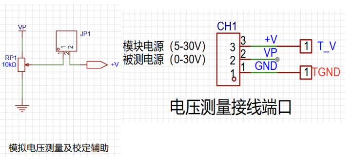

用来模拟电压的测量、测量的标定、和测量校准辅助的电路

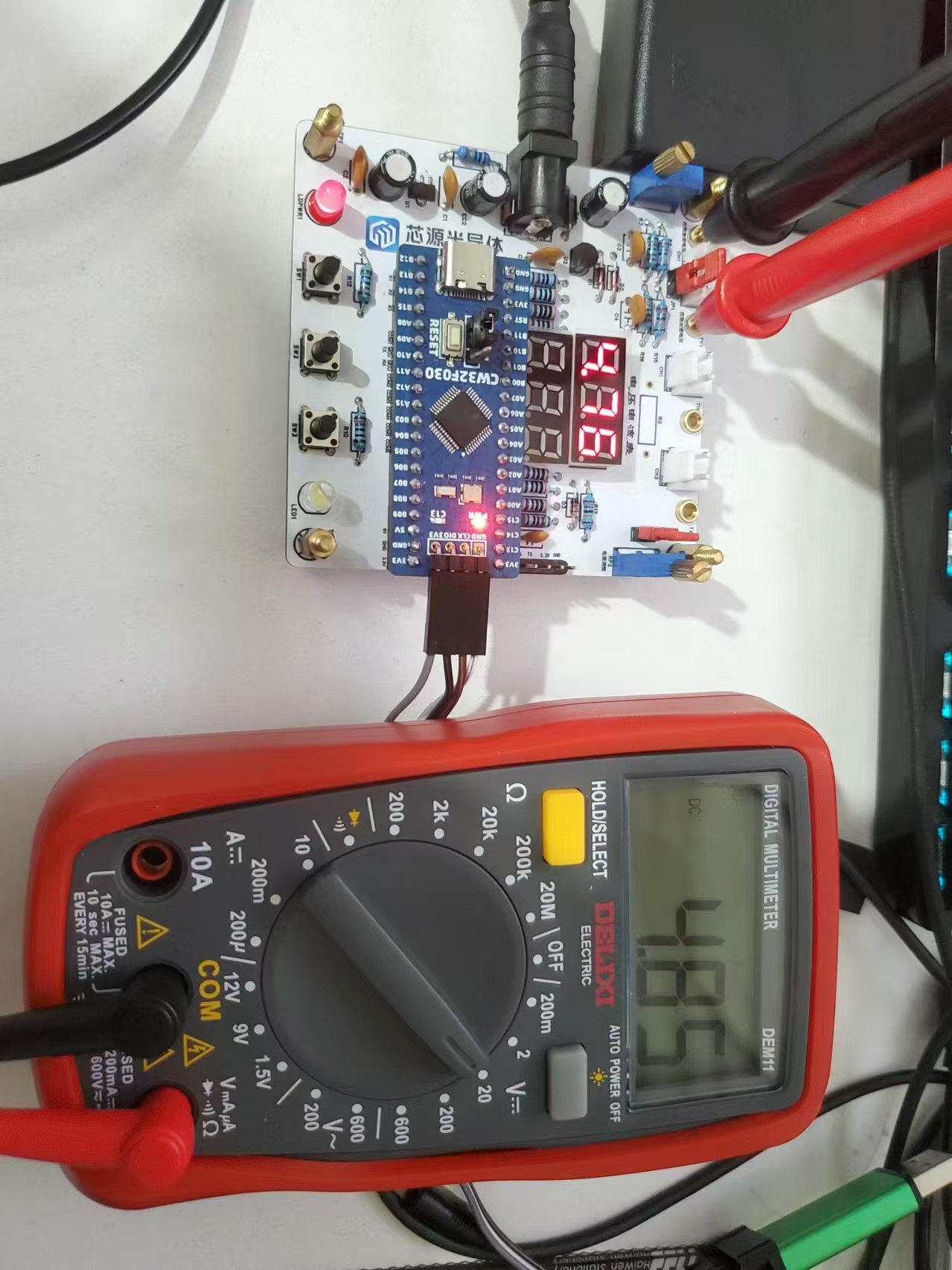

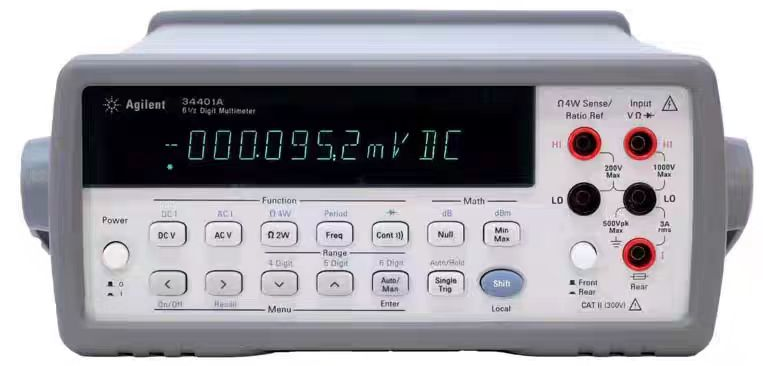

旁边标注为:T_V、T_GND的器件为开发板上的2mm香蕉座接口,用来连接万用表表笔。可插入万用表或高精度台式数字万用表的表笔探头验证开发板测量是否准确。也可插入2mm香蕉头的万用表表笔,代替CH1端口,进行手持式测量。
VP引脚为开发板供电引脚,在使用DC端口时,不接。在没有使用DC端口供电,且测量值大于5V小于30V时,可接入被测电源,也可由此独立供电。
使用多圈可调电位器(RP1)对开发板电源电压进行分压,通过开发板内部电路连接入+V网络。此时注意,需要短接JP1,使用跳线帽即可,推荐使用长柄跳线帽。不使用此功能,请勿短接JP1。

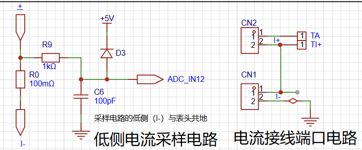

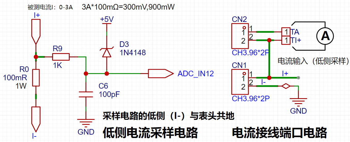

4.电流采样电路
本项目采用低侧电流采样电路进行电流检测,采样电路的低侧与开发板表头接口共地
设计分析:
本项目设计的采样电流为3A,选择的采样电阻(R0)为100mΩ
采样选型主要需要参考以下几个方面:
1.预设计测量电流的最大值,本项目中为3A
2.检流电阻带来的压差,一般不建议超过0.5V
3.检流电阻的功耗,应当根据该参数选择合适的封装,本项目考虑到大电流时的功耗(温度)问题,选择了1W封装的金属绕线电阻
4.检流电阻上电压的放大倍数:本项目中没有使用运放搭建放大电路,因此倍率为1
随后便可以通过以上参数计算出检流的阻值选择:
1.由于本项目没有使用放大电路,因此需要选择更大的采样电阻获得更高的被测电压以便于进行测量
2.考虑到更大的电阻会带来更大的压差、更高的功耗,因此也不能无限制的选择更大的电阻
3.本项目选用了1W封装的电阻,对应的温升功率为1W
综合以上数据,本项目选择了100mΩ的检流电阻,根据公式可以计算出3A*100mΩ=300mV,900mW
用来模拟电流的测量、测量的标定、和测量校准的辅助电路
 使用此功能时,请不要焊接R0采样电阻。不使用此功能,请断开JP2。
电流采样的实质,是采集采样电阻流过电流时电阻两端的电压降,即采集电压值。该电路使用RP2提供了一个
在0~0.238V(5V÷210K*10K)范围内的电压值,经由I﹢网络,接入到芯片用于电流采样的引脚上。
在实际使用时,I﹢处的电压,模拟成了不焊的那个100mΩ采样电阻的电压降,此时,模拟测得的电流值I测=该电压值Vi+ ÷ 100mΩ
也正巧等于测得电压数值乘以10。即,提供了模拟出0~2.38A的电流测量。
将万用表或高精度台式数字万用表调至电压测量端口,量程3V以内。将其表笔探头,黑色负极插入电压测量端子旁
的T_GND接口,红色正极表笔插入电流测量的 TI+ 端口,即可测量I﹢的实际电压值。由此可见,该电路可以除了可以
完成上述设计任务,也可以直观通过测试体验到MCU的ADC外设的精度。可以自行编写程序进行验证。

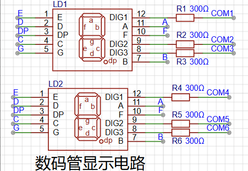

5.数码管驱动电路
本项目采用了数码管作为显示单元。
在本项目中使用了两颗0.28寸的三位共阴数码管作为显示器件,相较于显示屏,数码管在复杂环境中拥有更好的识别度,可以根据实际使用环境的需求,改为更小的限流电阻实现更高的数码管亮度;在另一方面,数码管拥有较好的机械性能,不会像显示屏一样容易被外力损坏。在工业等有稳定可靠性应用中,多被采用。从开发版学习的角度来看,更易有目的的学习电子测量原理相关开发。
在本项目中,经过实际测试,数码管的限流电阻(R1~R6)被配置为300Ω,对应的亮度无论是红色还是蓝色数码管,均具有较好的识别度,且亮度柔和不刺眼。
严格来讲,限流电阻应该加在段上,加在位上,会影响显示效果。我们实际设计加在位上,省几个电阻,但对显示影响并不突出。所以还是加在位上,图个方便。

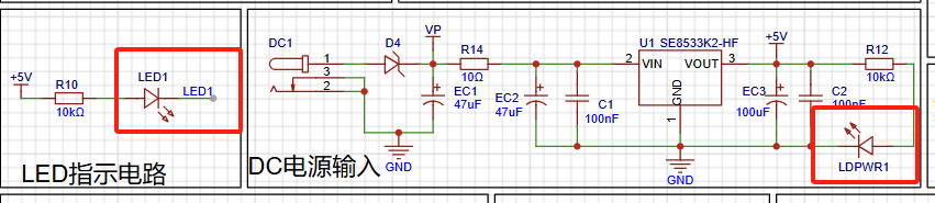

6.指示灯电路
本项目额外设计了一个电源指示灯和IO工作指示灯。
由于芯片I/O往往灌电流的能力大于拉电流的能力,所以,LED1设计为I/O低电平有效(亮)。出于减少LED对电流的消耗的考量,放弃部分LED亮度,减少器件参数类型,将LED的限流电阻选择为10K。

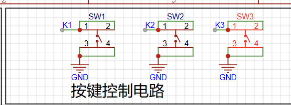

7.按键电路
按键控制电路有多种设计方式,得益于CW32的I/O口内部可以配置上下拉电阻,在芯片外围的按键控制电路则无需配置。按键一端接入MCU的I/O上,另一端接地。按键按下,I/O被拉低。

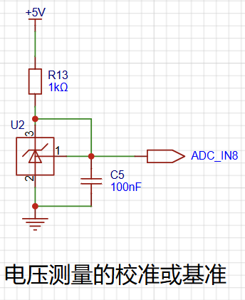

8.用于电压测量校准的TL431电路设计
本项目额外增加了一个TL431电路用来提供一个2.5V的基准电压,可用于给芯片一个用于校准AD的外部电压基准,从产品设计角度来讲,由于CW32本身的ADC性能优势,可以不需要此电路。在开发板上设计此电路,用于学习相关应用原理。
TL431算是一个比较“老”的器件了,很经典,应用很广泛,现在在很多电子产品中仍然有其身影。
可能很多新手初次接触此器件,我简单的讲讲此产品的原理,方便大家更好的应用TL431。
TI从名称上,将其定义为:精密可编程基准,我们在参考文献的第一页上,可以重点关注几个特性。
精密:精密,说明其输出电压非常准。我使用的为±0.5%精度的TL431,在室温下,板上实测2.495V。相较于常见的稳压二极管,精度天差地别。在应用电路图中,TL431内部以一个稳压管的符号做示意。
可调输出电压: 可调输出电压在Vref到36V之间,我们在项目中使用输出Vref电压。Vref电压约为2.5V。所以我们在描述中用2.5V,实际是约等于的。
灌电流能力: 也就是输出电压的引脚可以提供多少电流,这与在应用电路中的电阻(R13)的阻值有很大关系。不能低于1mA。如果没有灌电流的需求,则不要将电流设计过大,造成不必要的功耗影响。
详细选型资料请观看B站训练营视频

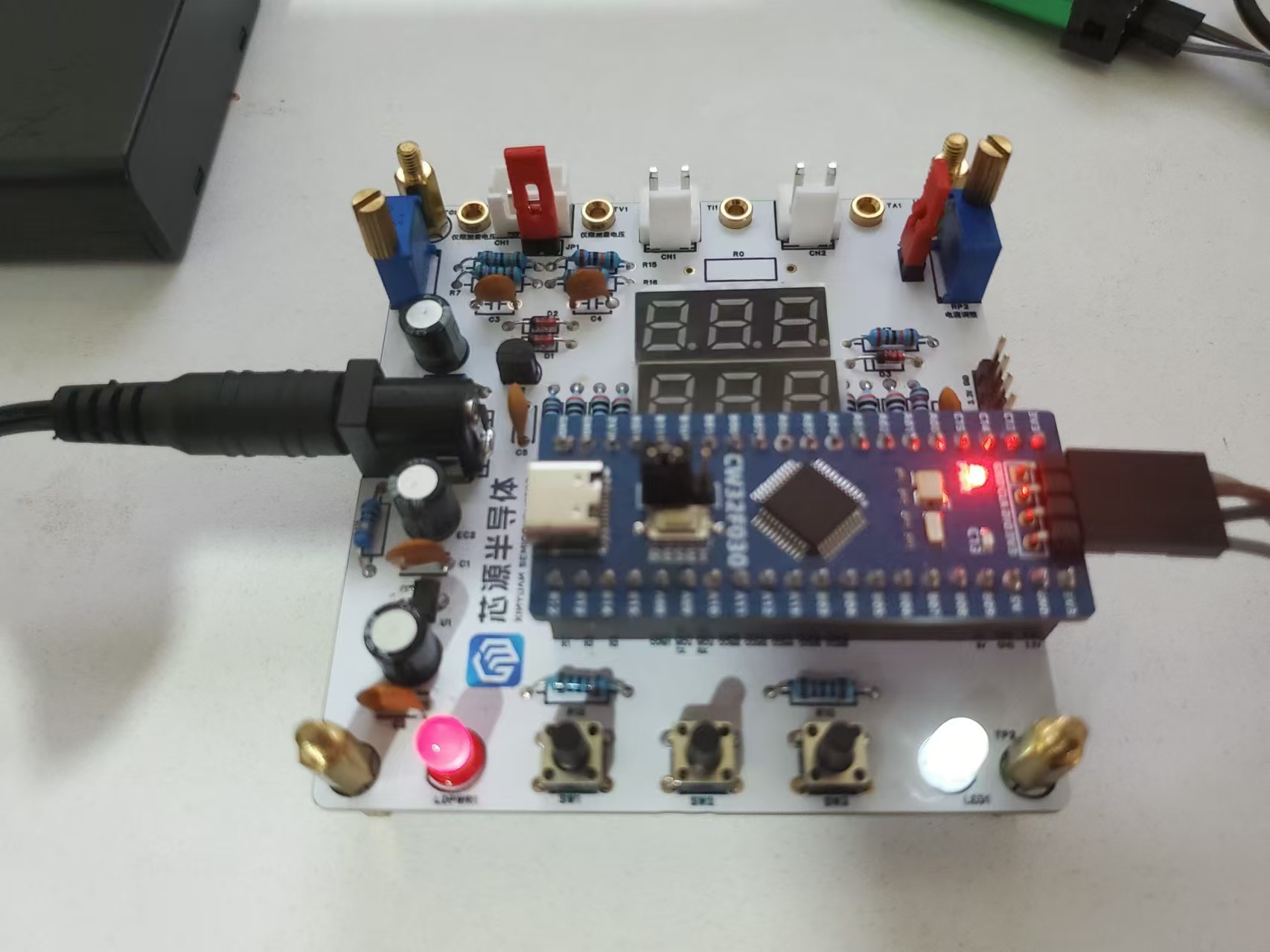

1.实验一:LED灯驱动
图中的白灯,为本实验的控制指示灯,这是一个点亮LED的实验。
实验效果图

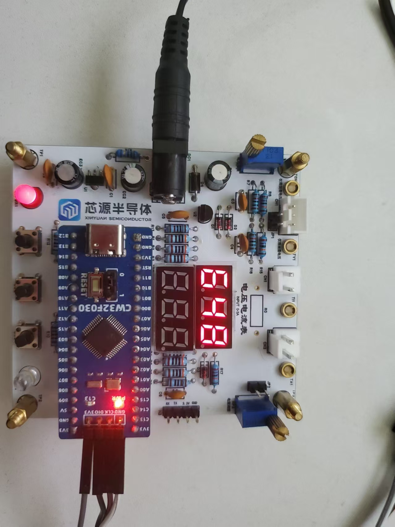

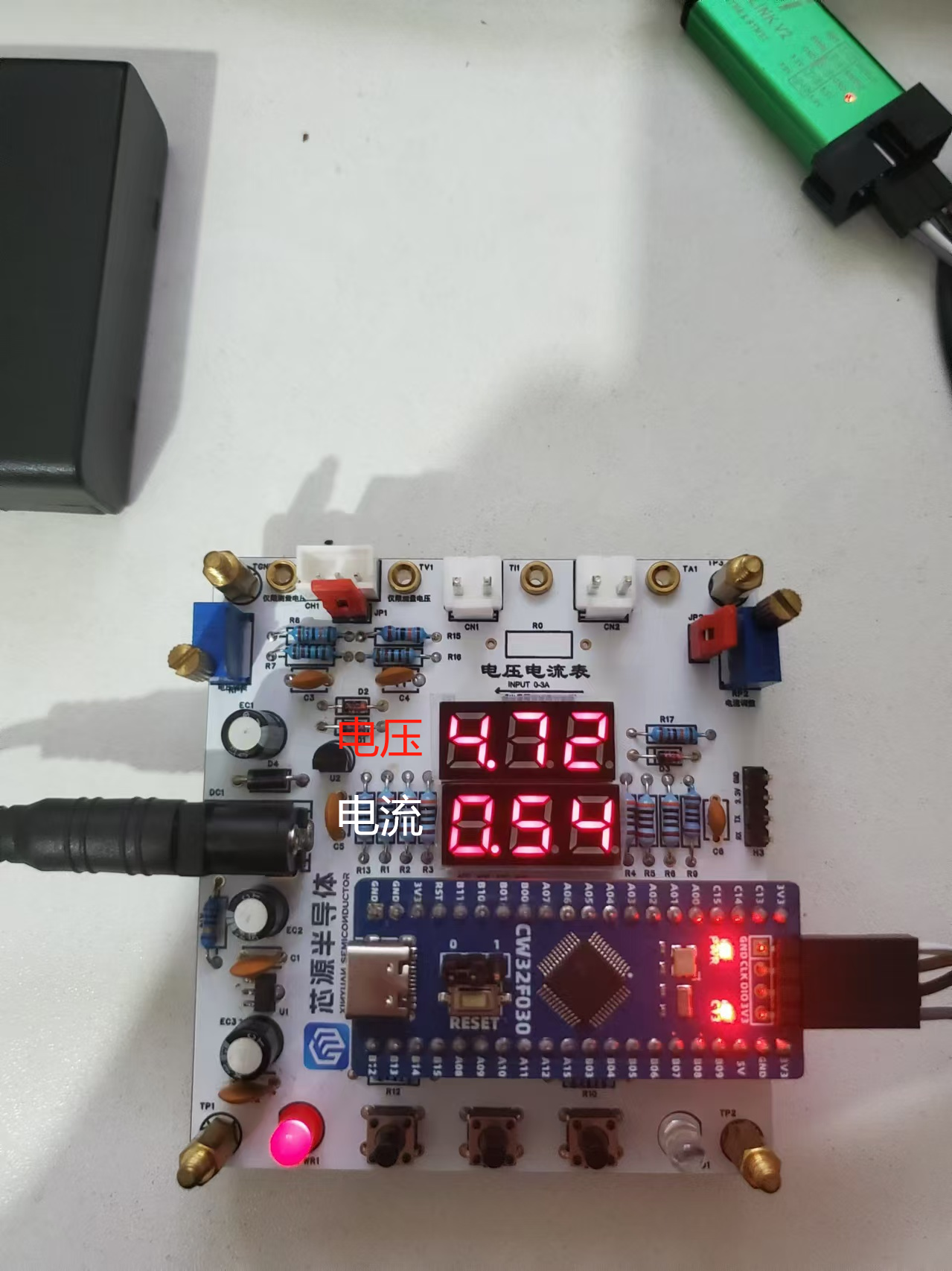

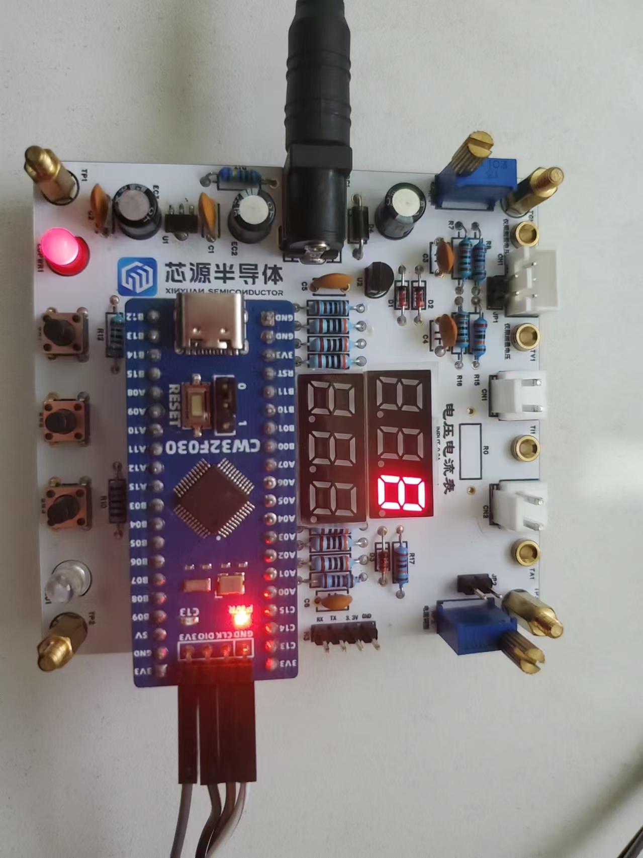

5.实验五:ADC采样
实验效果图
调节左侧电位器可以更改内部的采样电压值作为测试参考,最终的结果展示如下
实验工程代码
链接:https://pan.baidu.com/s/12eB_02H6dI1J7pwZ_0llhg?pwd=LCKF 提取码:LCKF
由于此时的电压电流表还未校准,由于系统误差等存在,所以显示的数据还存在一定的偏差,校准与标定的调试教程见后文。

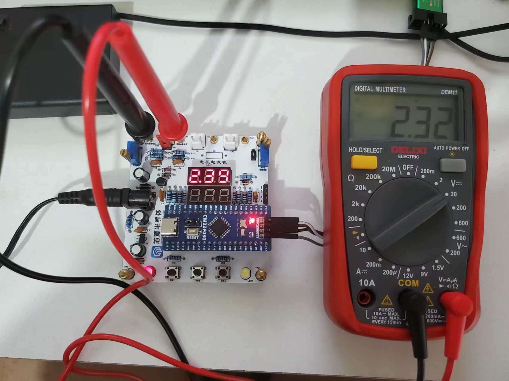

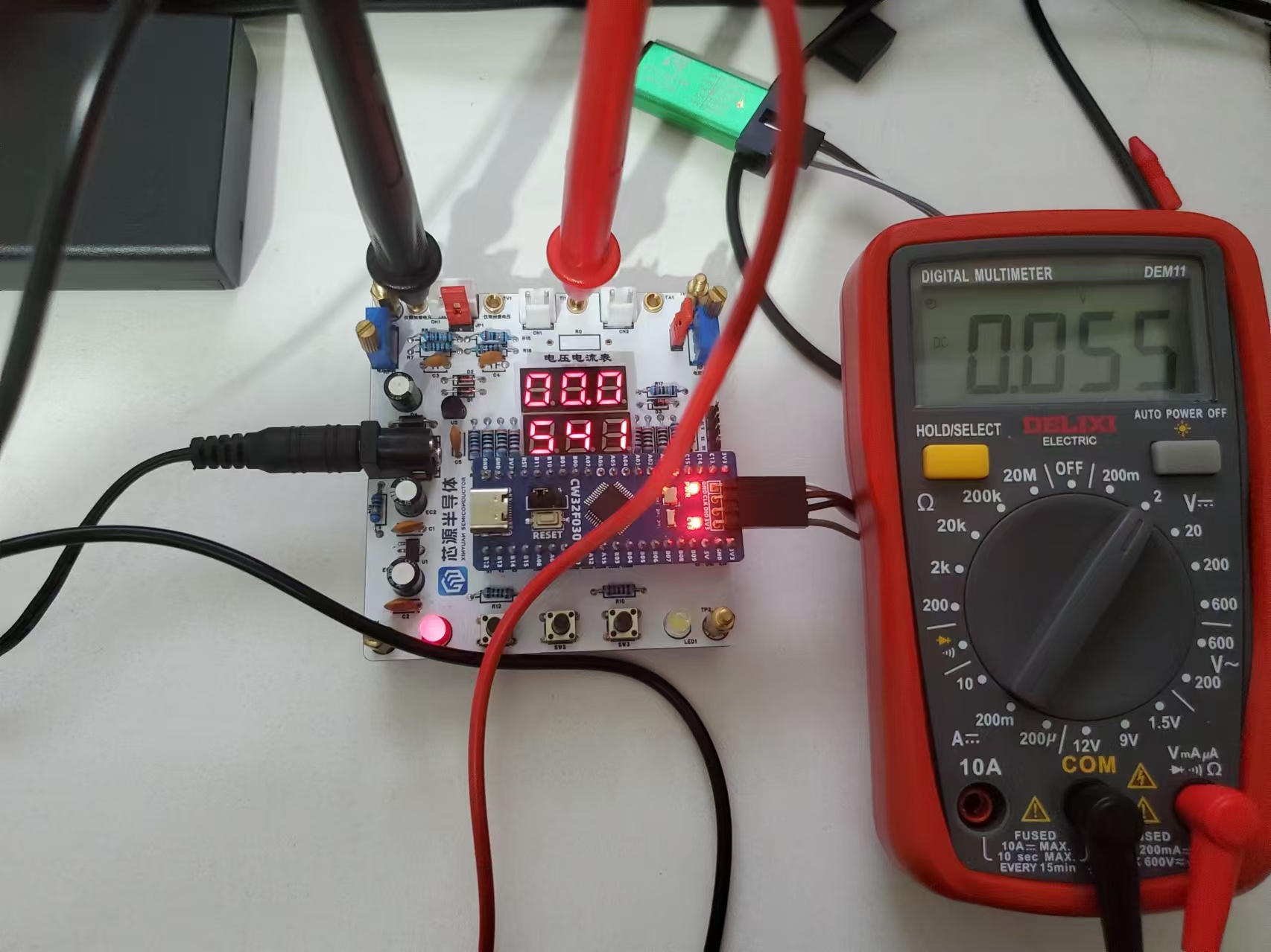

7.实验七:六位数显的电流通道采集电压显示
实验目的
简单来说就是用两个数码管显示电压,这个电压是通过电流通道采集而来。
当我们需要检测MCU AD采样精度时,往往从MCU AD引脚上输入一个确定的可调电压,再通过编程对引脚电压进行采集计算,与实际进行比较,可以观察ADC转换的性能。 在开发板中,我们可以通过电流通道采集电压进行显示,来判断AD转换性能。
电流采样通过ADC_IN12通道完成。
我们可以使用PR2电位器调节模拟I+输入的电压值。该电压值的实际值,可使用万用表测试TI+端与GND端的电压值可以得到。数码管可以显示MCU测量计算的电压值。实际值与测理值做比较即分析Ad转换处理的配置或性能是否需要改进。
注意:该实验中,R0不焊。JP2跳线短接。
使用RP2提供的电压范围为:在0~0.238V(5V÷210K*10K)范围内的电压值(理想值,实际可能由电阻精度决定),经由I﹢网络,接入到芯片用于电流采样的引脚上。

由于没有负载可测,只能测试模拟的电压,电流
实验效果图
显示数据表示进入电压被测端电压为4.72V,电流为0.54A

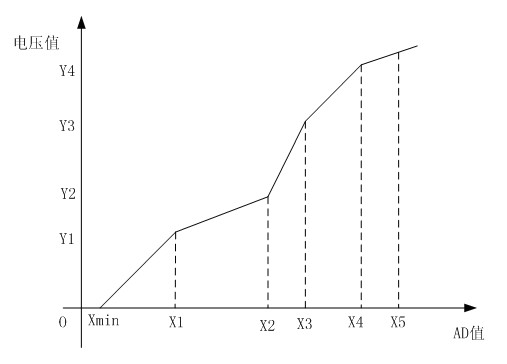

假设一个采样系统,AD部分可以得到数字量,对应的物理量为电压(或电流);
1.若在“零点”标定一个AD值点Xmin,在“最大处”标定一个AD值点Xmax,根据“两点成一条直线”的原理,可以得到一条由零点和最大点连起来的一条直线,这条直线的斜率k很容易求得,然后套如直线方程求解每一个点X(AD采样值),可以得到该AD值对应的物理量(电压值):
上图中的斜率k:
k =(Ymax-Ymin)/(Xmax-Xmin)
(因为第一点为“零点”,故上面的Ymin = 0)
2.上面的算法只是在“零点”和“最大点”之间做了标定,如果使用中间的AD采样值会带来很大的对应物理量的误差,解决的办法是多插入一些标定点。
如下图,分别插入了标定点(x1,y1)、(x2,y2)、(x3,y3)、(x4,y4) 四个点:
这样将获得不再是一条直线,而是一条“折现”(相当于分段处理),若欲求解落在x1和x2之间一点Xad值对应的电压值:
y = k×(Xad– X1)+ y1
由上看出,中间插入的“标定点”越多,得到物理值“精度”越高。
在电压电流表测量可以使用“电压电流标定板”“万用表”等配合适合,对采集的电压电流进行标定处理。标定点越多,测量越精确。

该例程使用按键操作来标定。具体操作方法如下:
定义5个工作模式,K1键用于切换显示模式。K2键设置对应模式下的参数值,并保存到FLASH。K3键返回到模式0。
模式0: 显示正常的电压电流值(上一排数码管显示电压值*.V或.*V自动切换,下一排显示电流值,_.**A)
模式1: 电压5V标定值设置。上一排数码管显示5.05. 。下一排显示当前电压值_.V或._V。在该模式下,应将万用表测量被测位,调到5.00V。 按下K2键后,将当前值标定为5V电压值。
模式2: 电压15V标定值设置。上一排数码管显示5.15. 。下一排显示当前电压值_.V或._V。在该模式下,应将万用表测量被测位,调到15.0V。 按下K2键后,将当前值标定为15V电压值。
模式3: 电流0.5A标定值设置。上一排数码管显示A.0.5 。下一排显示当前电流值_.**A。按下K2键后,将当前值标定为0.5A电流值。
模式4: 电流1.5A标定值设置。上一排数码管显示A.1.5 。下一排显示当前电流值*.**A。按下K2键后,将当前值标定为1.5A电流值。
