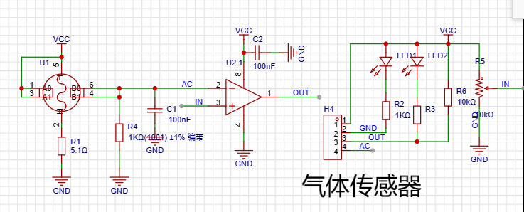

1.MQ_2,作气体传感器可输出数字信号和模拟信号

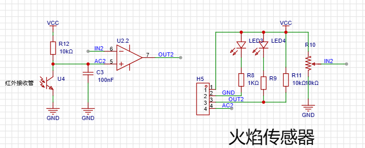

2.红外接收管做火焰检测模块,可输出数字信号和模拟信号

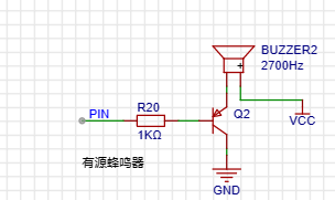

4.有源蜂鸣器

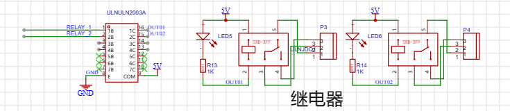

5.继电器模块

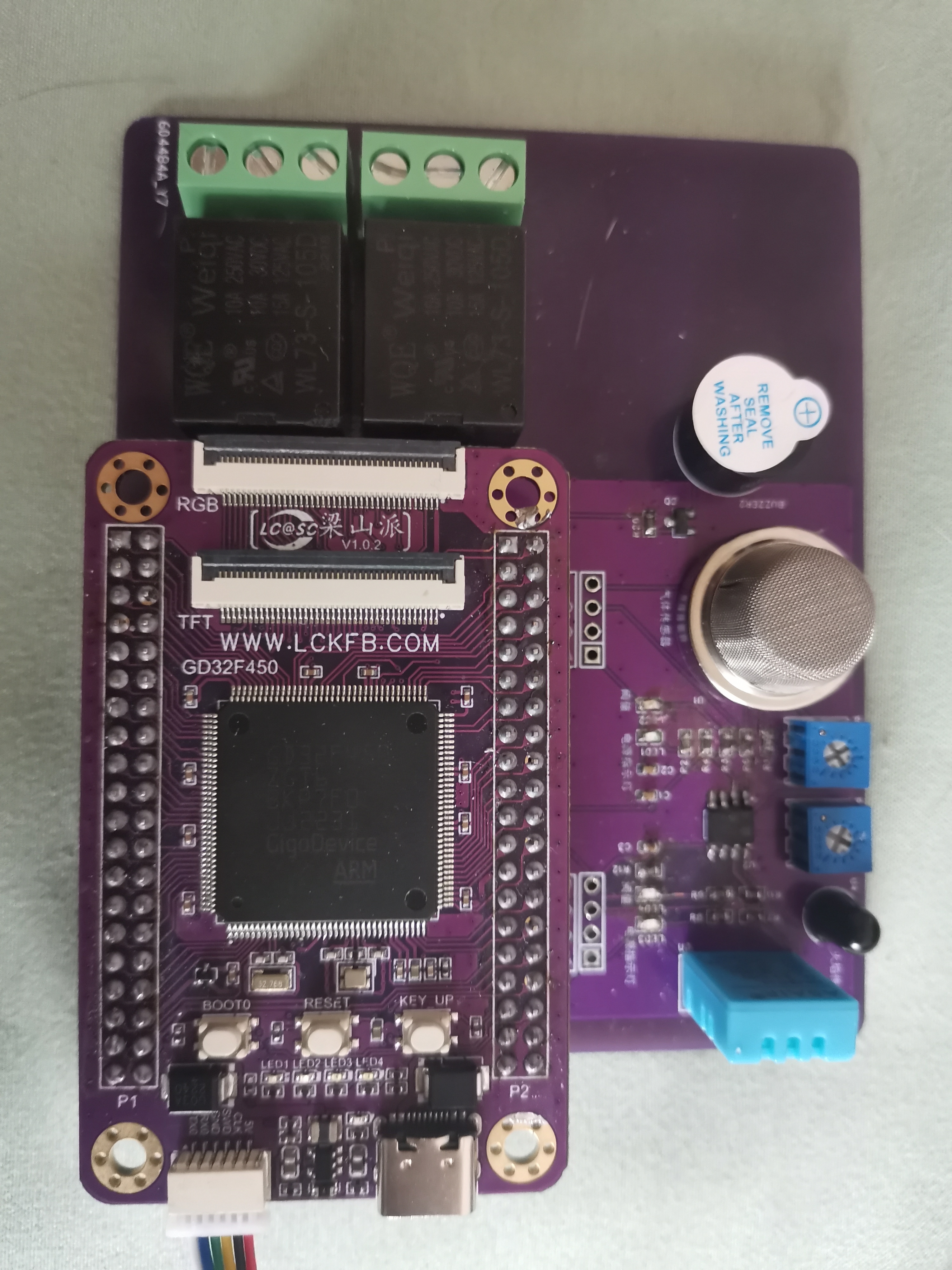

PCB设计说明
pcb设计将就能用,布局不是很好,没有节省空间,继电器模块和低压其间没有很好的区分开
