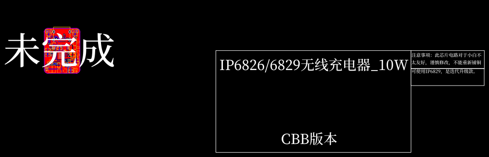

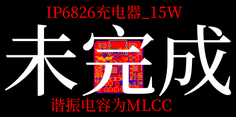

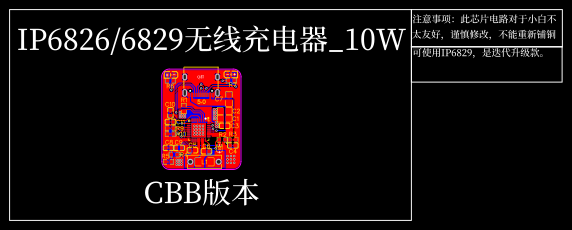

一个由英集芯的IP6826制作的支持PD、QC供电的5~15W无线充电器2.0/3.0版本!!!
简介:一个由英集芯的IP6826制作的支持PD、QC供电的5~15W无线充电器2.0/3.0版本!!!
创建时间:2022-12-16 09:41:50更新时间:2023-02-07 09:37:45
IP6826无线充电器5.0版本,此工程才是本开源平台第一个工程,引流了,变私有更改完善时被别人也拿来设计开源了。

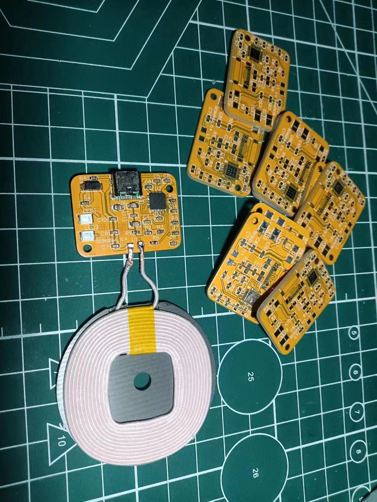

实测QC供电充iPhone12能弹出充电动画,线圈对的很准的情况下最高有9W的功率,基本是第
三方无线充电器充iPhone的极限,华为 三星等都能激发快充,这款芯片相对别的芯片来说外围电路
较少并且有较高功率,很适合开发。
注意事项:
切记不能把芯片焊反方向!!!说多了都是泪!!!
引脚不能连锡,QFN封装对新手小白不太友好,要用焊台焊接,当然硬要用电烙铁也不是不行。
焊接芯片时温度不能太高,连锡的话可以用电烙铁托一下,TYPE-C一定要固定牢!!!
BOM表里10uh的是线圈,一定不要真的买10uh的电感!!!!!
R9是一颗NTC热敏电阻!!!!!

板子上的LED是2835封装是由于我手上刚好有这个封装的LED,有很多颜色,特别
的好看!!!如果你们手上有其他封装的LED,不想新买的也可以换封装。
B站视频演示:https://b23.tv/VaZ7tFe(B站同名)
温馨提醒:如果焊接后灯不亮,首先看芯片的定位标记,和板子上的标记是否为
同一方向,如果没问题再看LED有没有贴反,如果没有请检查TYPE-C是否连锡,
有没有电压。如果还是不行就考虑一下充电线的问题,板子是没有问题的,测试
过。
