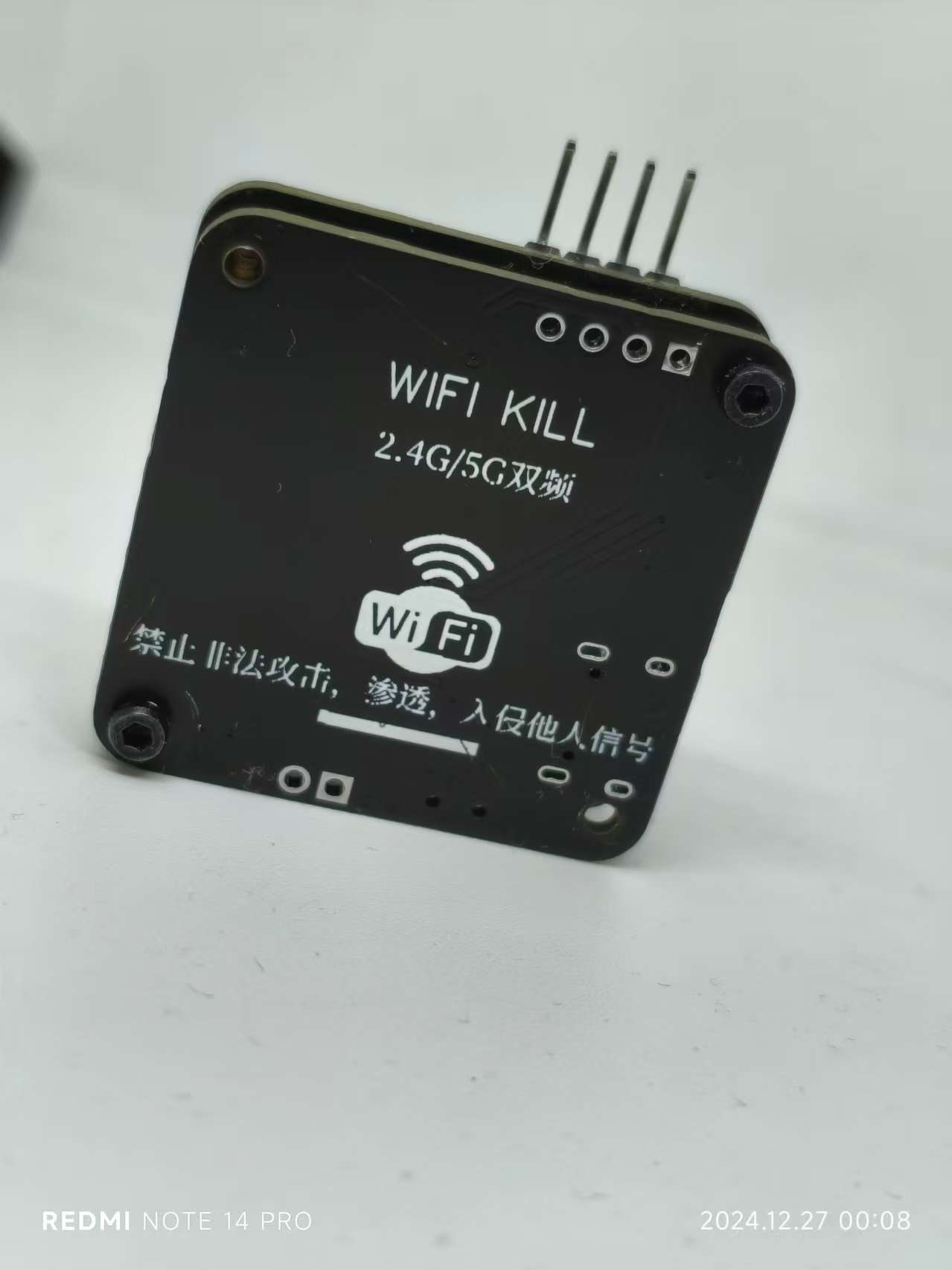

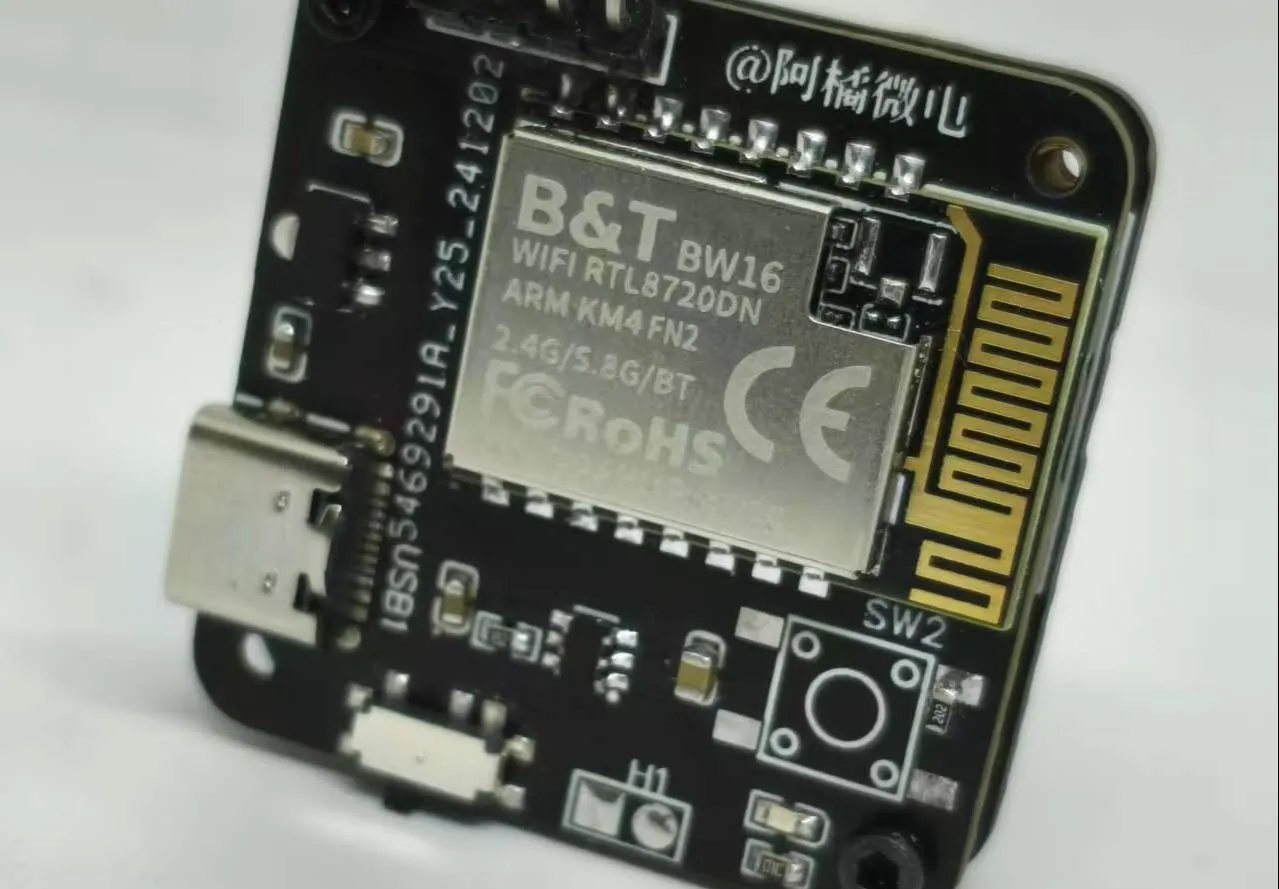

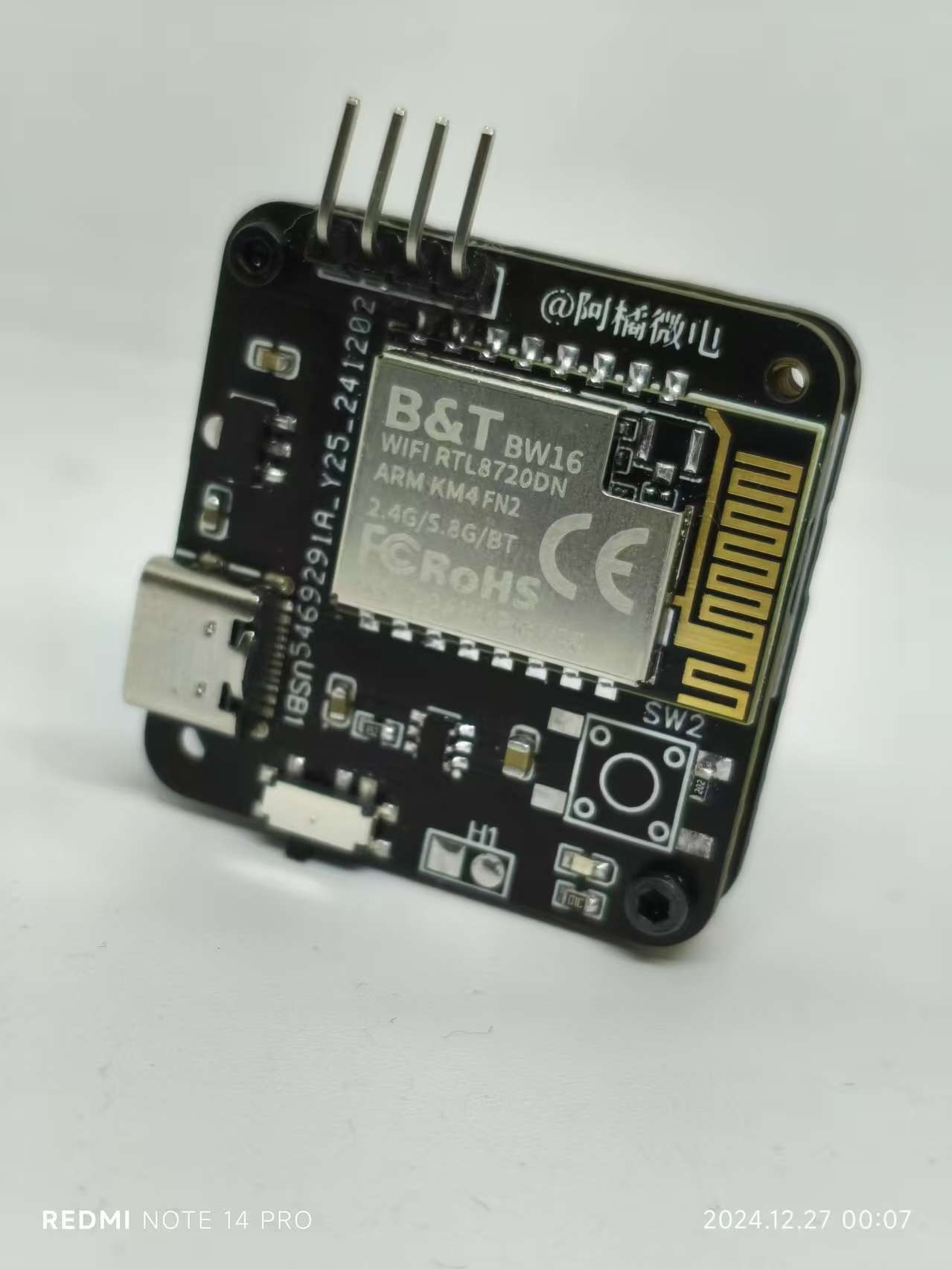

该工程适用于无屏幕版本双频wifikill固件,TTL串口已引出,可使用USB转TTL串口通讯模块烧录固件 此项目仅供学习交流,二次开发或新手用于入门硬件设计 允许二次修改开源,切勿商用,维护开源环境
简介:该工程适用于无屏幕版本双频wifikill固件,TTL串口已引出,可使用USB转TTL串口通讯模块烧录固件 此项目仅供学习交流,二次开发或新手用于入门硬件设计 允许二次修改开源,切勿商用,维护开源环境
复刻成本:30
TAPR Open Hardware License
创建时间:2024-11-25 18:52:33更新时间:2025-01-09 17:26:43
提醒:
1.虽然TTL串口已经引出,但建议在TX下拉线路点动开关处加一颗2K电阻,如果直接下拉可能导致部分串口无法打开从而无法进入烧录模式(如不会修改请在交流群群文件获取)
2.焊接电池时,方形焊盘为正,圆形为负
硬件参数:
TP4059充电IC,配备充电指示灯但不完善
AMS1117-3.3稳压芯片供电
警告!!!!!:切勿用于非法目的,严禁未经授权的渗透,技术本无罪,善恶在人心
禁止商用,仅供学习交流,维护开源环境人人有责,如需二改开源可不经过原作者授权
