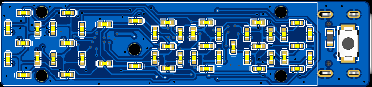

简介:PC温度监视器通过USB HID协议与PC通信,实时获取CPU、GPU等硬件温度数据及系统时间等信息,并以数码管直观显示。
核心功能介绍:
1、监视器USB HID通信功能:采用USB HID设备类,Windows系统自动识别,无需额外安装驱动程序,大大提高操作体验感;
2、监视器数据采集功能:通过USB HID协议与PC通信,读取系统硬件温度、系统时间等信息;
3、数码管显示功能:将多个独立LED按照数码管显示的方式进行布局,在极小的尺寸下体验布板的乐趣;

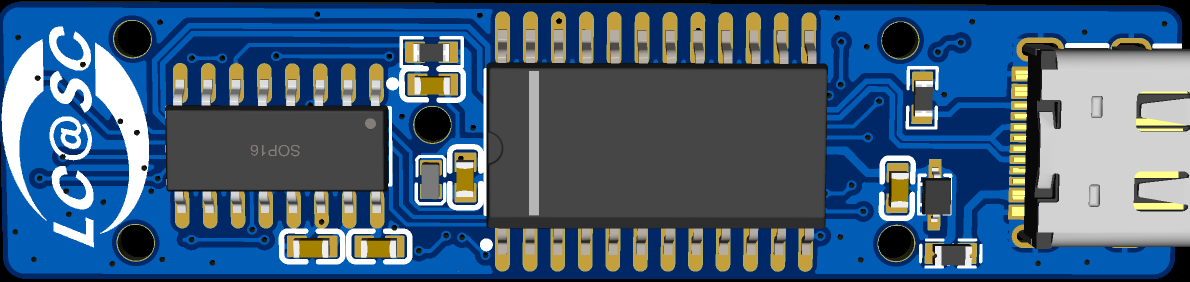

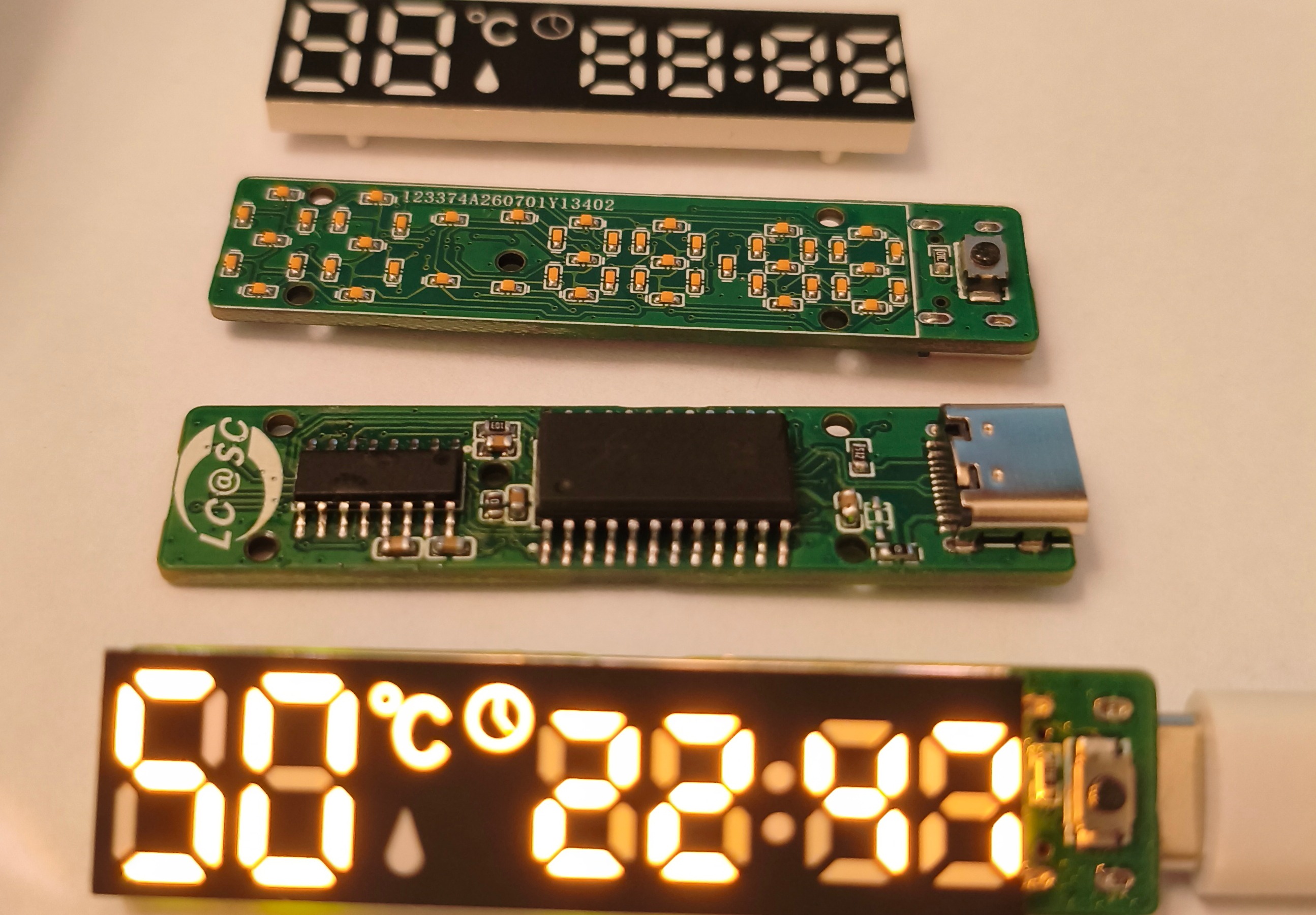

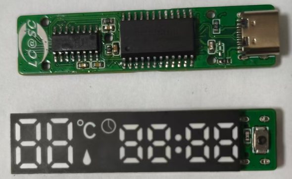

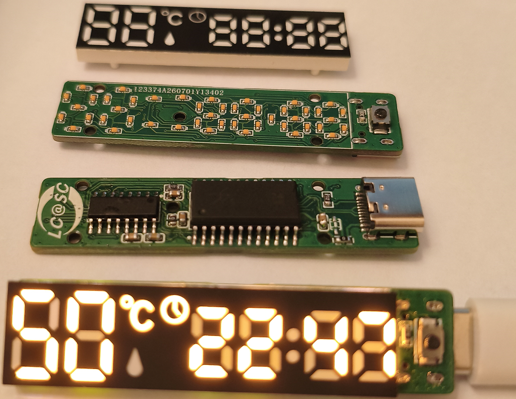

*4、硬件部分
请输入内容…
监视器硬件部分主要包含1片USB MCU芯片CH552G、1片LED驱动芯片TM1624和实现6位数码管显示效果的48颗LED。CH552G实现一个自定义的USB HID设备,通过USB TYPEC接口与上位机进行USB通信。CH552G接收到上位机数据后进行处理,再通过SPI接口将要显示的数据发送给TM1624,TM1624驱动LED进行显示。
硬件电路如下图所示:

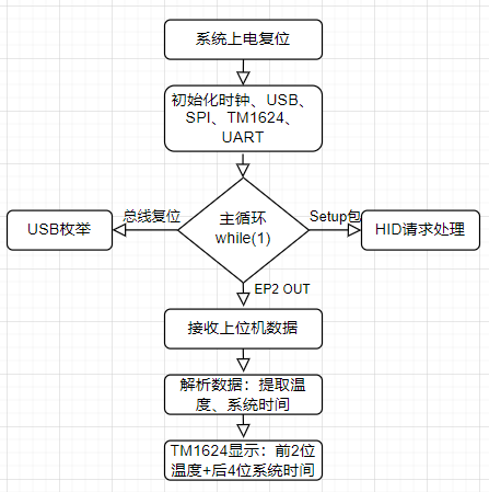

1、USB HID设备端程序
设备端程序实现了一个完整的CH552 USB HID设备驱动 ,主要功能包括:
1.USB设备枚举 :支持标准USB枚举流程;
2.USB HID类协议 :支持GetReport/SetReport等HID类请求;
3.USB双向数据传输 :端点2支持64字节中断上下传,设备通过端点2获取上位机发送的CPU温度、系统时间等数据信息;
4.UART1调试串口:调试串口输出程序开发过程中的关键信息,便于了解程序运行情况及问题定位;
5.TM1624数码管显示:实现6位数码管,前两位显示温度,后四位显示系统时间。
设备端程序实现流程图:

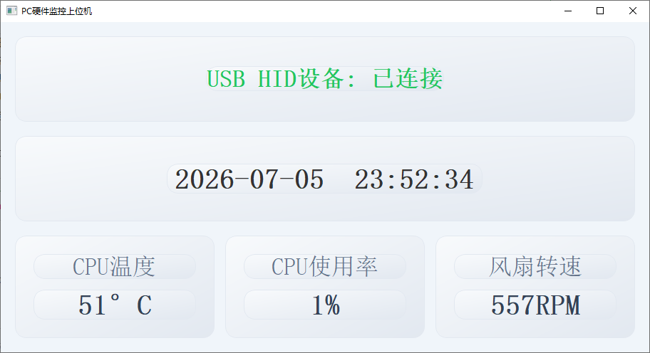

2、上位机软件程序
上位机软件主要实现了USB HID设备通信、硬件数据采集及系统时间获取、UI显示的功能,主要代码由AI工具完成。
1.USB HID设备通信:实现设备枚举、自动连接、热插拔支持、数据发送。其中设备枚举过程主要是每1秒扫描USB设备,检测VID=0x5131、PID=0x2007的CH552设备。
2.硬件数据采集:通过LibreHardwareMonitorLib库来实时获取CPU、GPU温度使用率、风扇转速等硬件信息;
3.UI界面显示:UI界面包含3个部分,顶部显示USB HID设备连接状态;中间显示系统时间;底部包含3个等宽卡片,分别显示CPU温度、CPU使用率、风扇转速。
