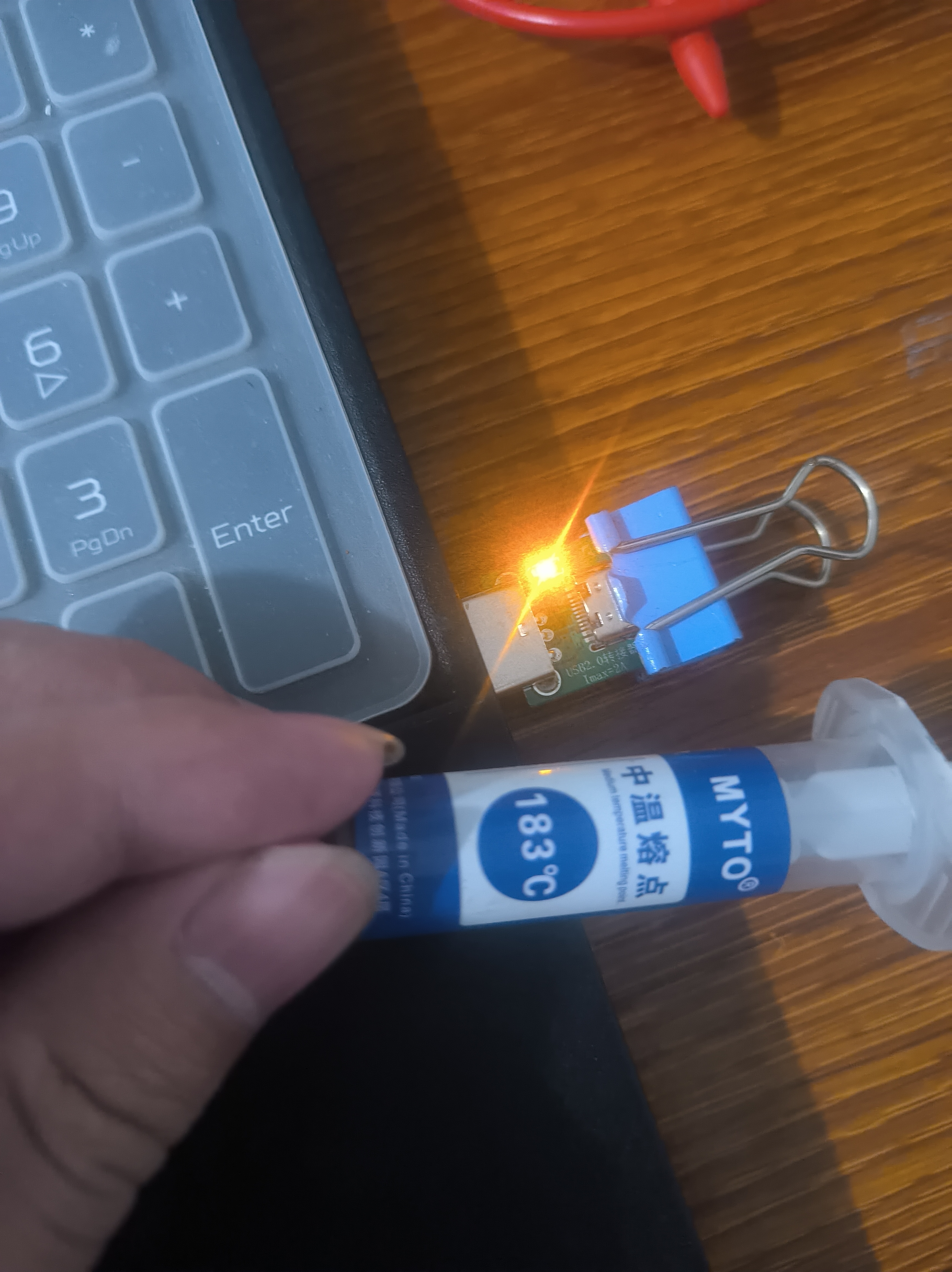

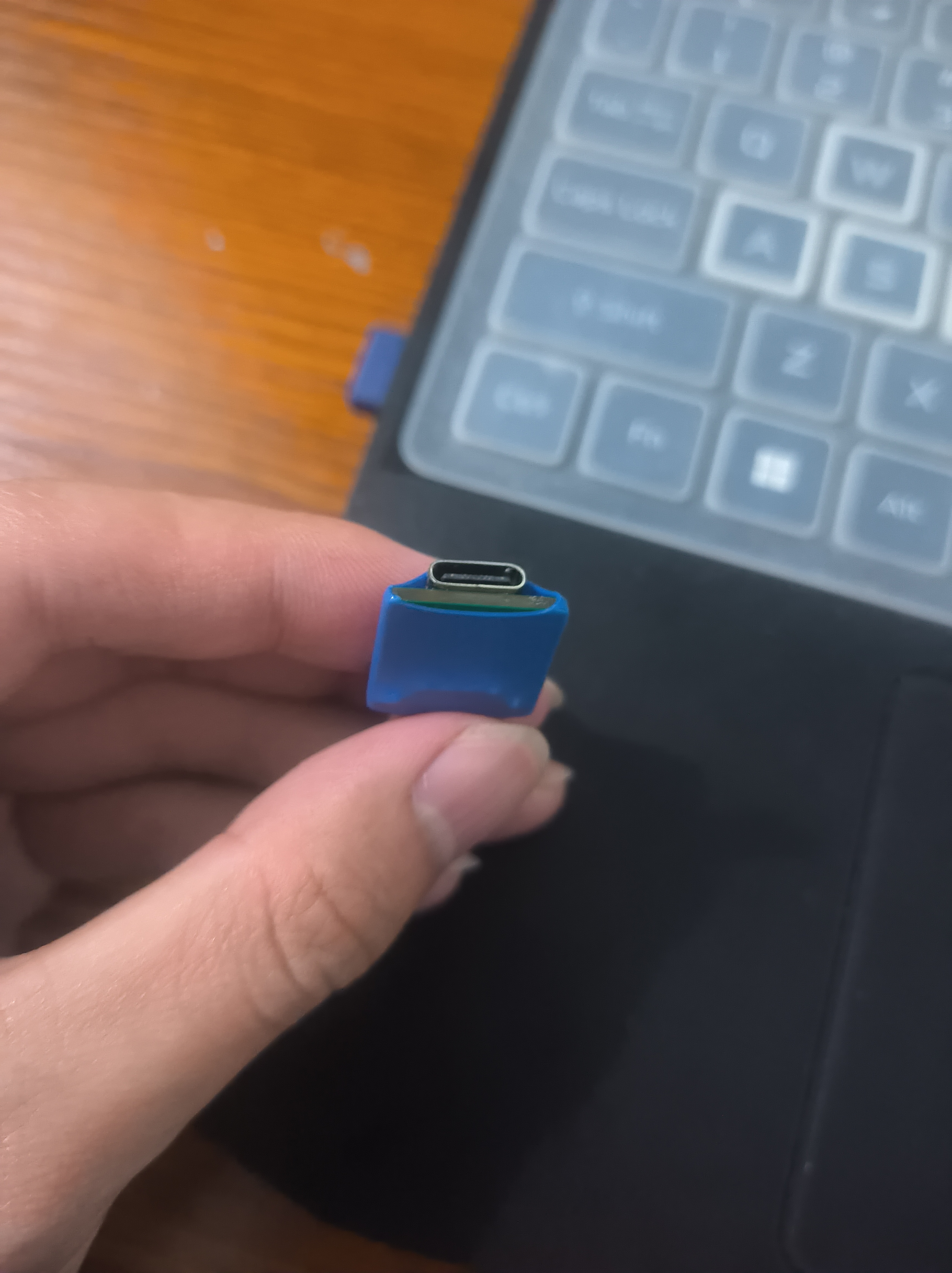

Usb2.0的type c转type c,差分走线,正反插一切正常,传输正常 供电正常。没什么其他好说的。实物如下。

16p的type c接口 不能算很难焊,调整好温度 拖焊可以一次成型。新手可以尝试用锡膏拖焊 它自带的助焊剂会比较舒服。焊的时候用一个夹子夹住,焊完再松开,焊4个固定脚。如果用锡膏的话,固定脚需要正反面焊接,否则会很不牢固。
注意先焊c口 再焊a口,否则冲突了 电烙铁没地方放。( 灯和电装是加着玩的,按需即可)
