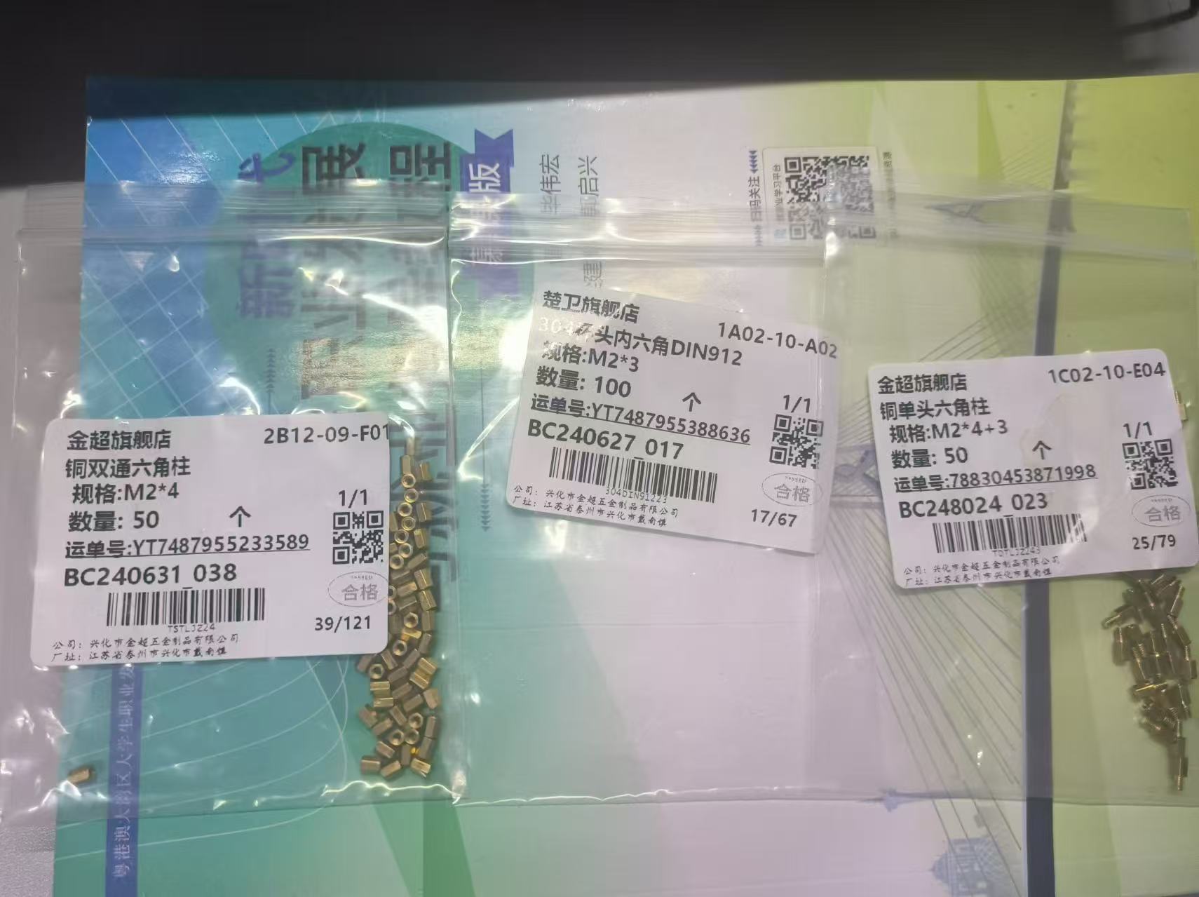

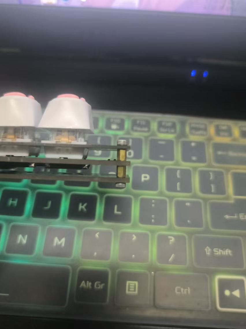

至上而下分别是螺丝,双通铜柱,单通铜柱螺丝。顶层板厚(定位板)一毫米,其他板厚1.6毫米。这样可以 刚好卡住 机械键轴,使其不会前后左右移动,仍可以拔插,如此固定已经非常稳,如果你想要机械建筑稳稳的卡在面板上 那么原来设计预留的是1.6毫米,也就是你要采用1.6毫米的顶层定位板,同时铜柱长度要做调整,确保中央层的上表面到顶层定位板上表面的距离是5个毫米。在使用原作者的离线改进程序的时候,我发现第1次烧录 无论如何都无法烧录,解决方法:使用ch官方的输入程序 先随便烧录进去一个东西,此时使用原作者的离线改进程序,可以识别到键盘并可以直接进行改按键,所有整个过程都无需短接。

螺丝是M2的,参考图片
