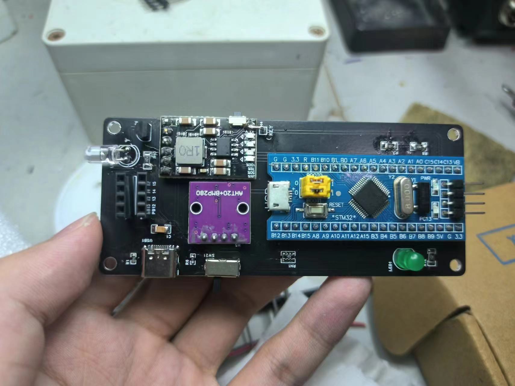

此次放假较为清闲,故打算在原有思路上进行升级,做一个温度湿度气压 同时计算海拔的便携式可充电手持 工具。称之为 《拾遗录》。
简介:此次放假较为清闲,故打算在原有思路上进行升级,做一个温度湿度气压 同时计算海拔的便携式可充电手持 工具。称之为 《拾遗录》。
创建时间:2024-06-14 12:16:28更新时间:2024-07-01 09:49:53
我原计划于上学期期末,做一个51单片机驱动的温湿度计。由于各种原因,最终没有开始。此次放假较为清闲,故打算在原有思路上进行升级,做一个温度湿度气压 同时计算海拔的便携式可充电手持 工具。称之为 《拾遗录》。
采用stm32作为计算单元。
使用k5编辑器, St linkv 2。
 AHT20+BMP280 模块的驱动 商家给的那玩意儿是有问题的,有一条指令是错的。我已经改好了,可以顺利读出温湿度。
除了该模块,其余的代码都取自b站江科大。包括led灯,按键获取, Oled屏幕, Ad。
 Pc13口每过16秒钟向外送出一次低电平,用于激活外部 cd42充放电模块。(因为该模块在放电电流小于50毫安的情况下会30秒钟关断,就用单片机不断给信号来保活)
所有代码放在“完全好”文件夹中,也要看看“说明”文档。其他文件是一些过程文件 需要可以自取。

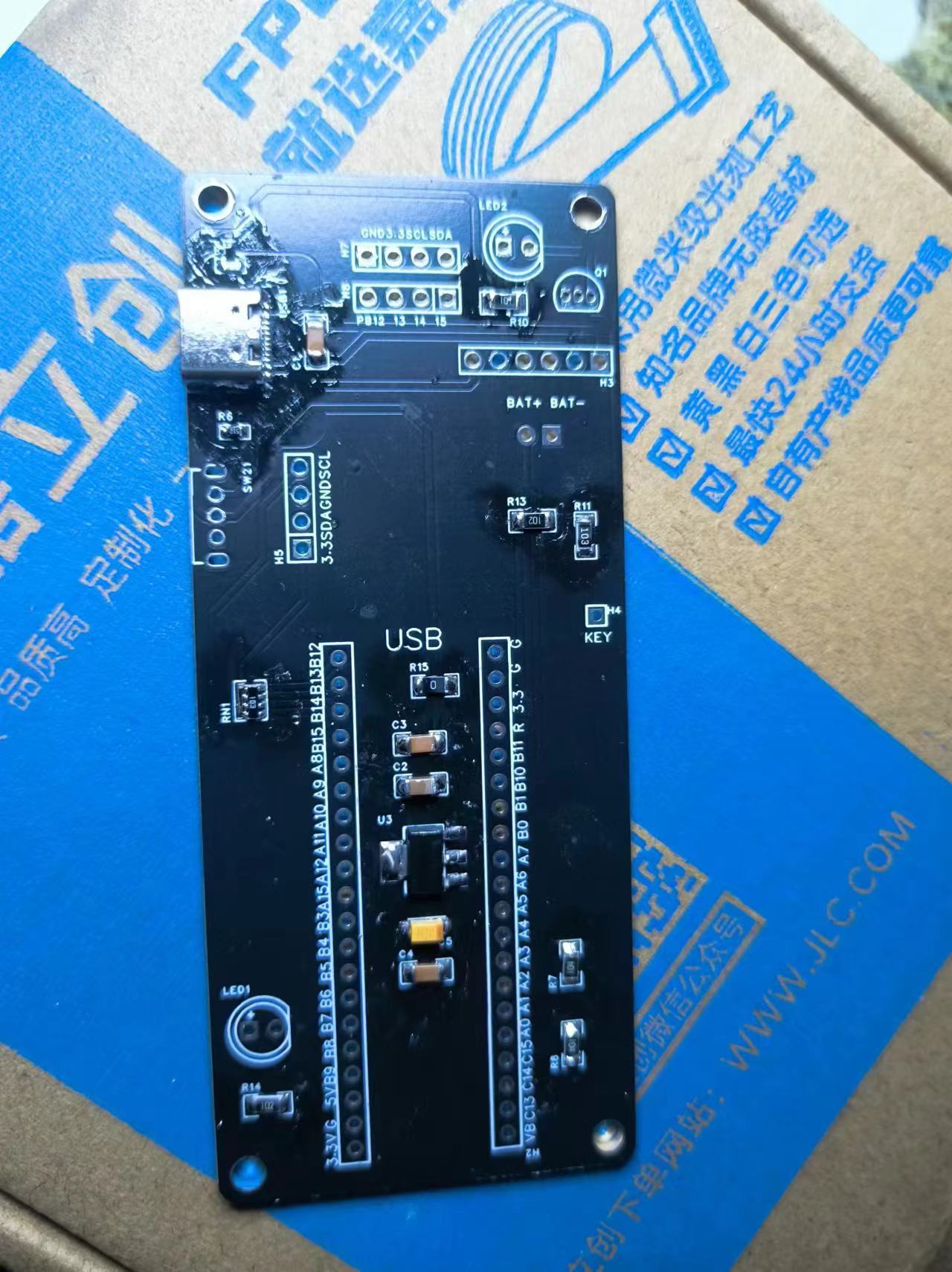

同时在嘉立创这里开源原理图pcb文件。

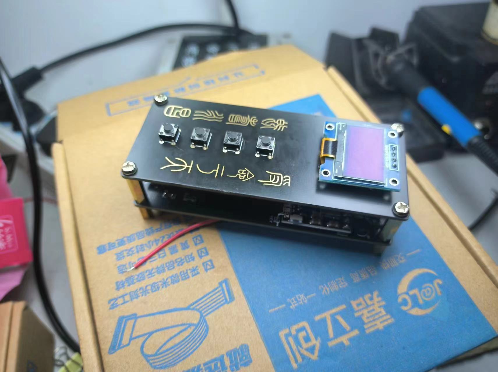

硬件上采用排针分层,采用排针连接各模块,固定件全部 直接焊锡,考虑顶层面板和底层电池底板可拆卸 用了铜柱和螺丝,面板层和中央的连接采用了8根排针。
若有说明不详尽之处 欢迎留言,结合实物,原理图和代码,应当能够完全理解我的思路。代码的变量名和注释都是可以看清的。
链接:https://pan.baidu.com/s/1_AI39Hh_vyOWYeXK8i8FXw?pwd=good 附件文件是一样的。
提取码:good
