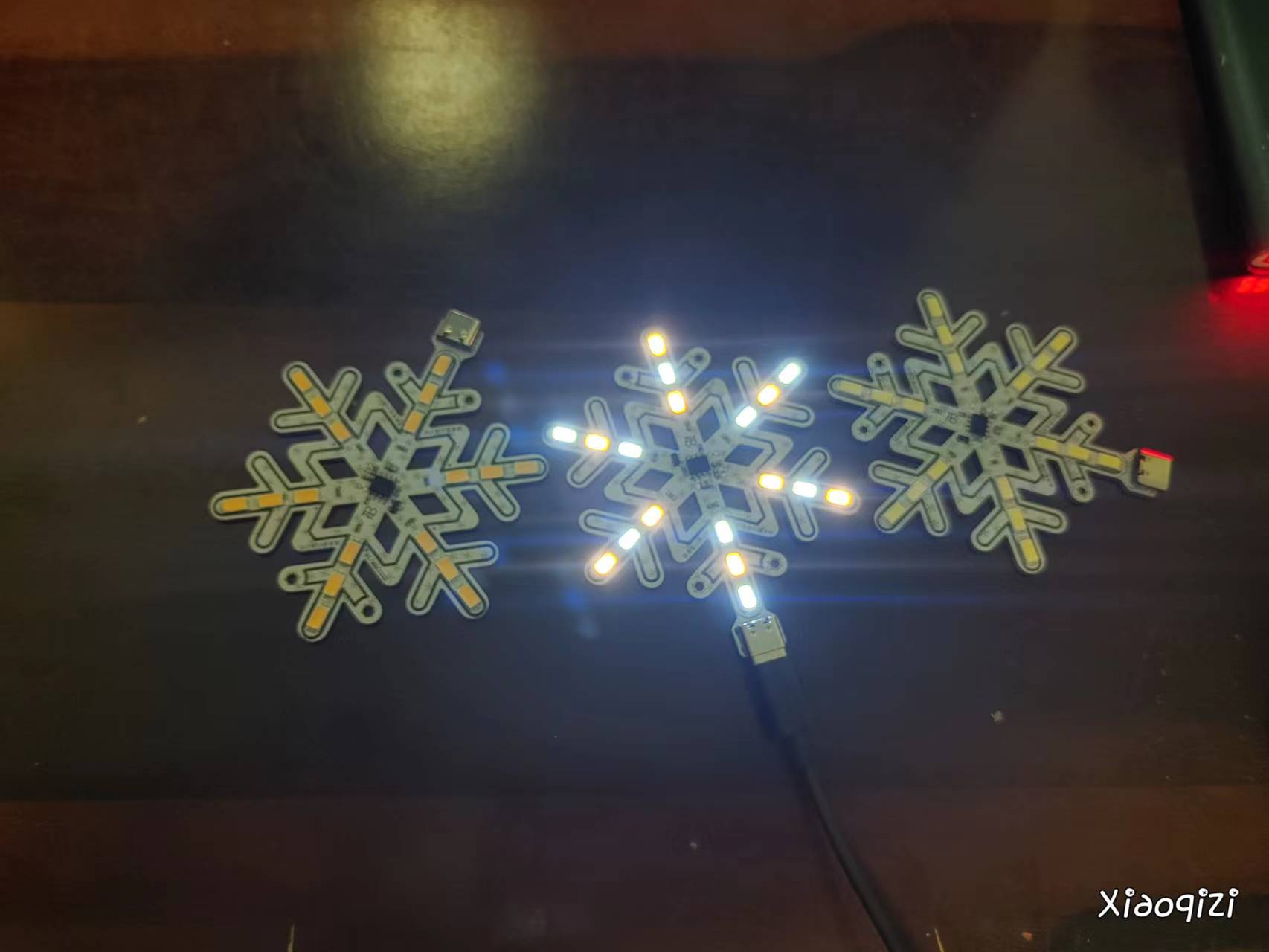

魔改的触摸无极调光雪花灯。成本极低!(不需要外壳,再次降低成本,亲测四米高下落,仍能正常使用)无频闪无需烧录程序,焊接建议用加热台,送朋友,当书包挂件都可,Type-C接口,成本不算打版费两块左右。

改版原因:看到了大佬mondraker的项目又看了zh2345的魔改版,的确,那个陶瓷灯丝是真滴贵呀(不是反驳大佬的项目)差不多5毛钱一个(有前人zh2345之见,没有保护壳是真的容易断灯),本人来嘉立创一段时间了能白*的都白*了,因为在海南江苏仓的运费是真的贵广东到我这8元,江苏到我这18元,这十块钱又可以再拿300个灯珠了。zh2345用的6021WS台灯无极调光芯片还常年江苏仓有货!进也不是,退也不是,让我不得不在大佬mondraker的原版上修改。(高一,真没啥钱,所以整个方案都是尽可能向低造价方向前进)
优点:相比大佬的那款,这款采用"家中常备"的普通LED灯,你可以使用不同数量的光灯珠进行搭配,可以获得你更想要的色温;你还可以使用做出独一无二的还有极低的造价(你甚至可以从你家里坏掉的LED灯上拆下来用,至于寿命嘛,那当然不会很长)耐摔耐砸耐跌落,屁股坐上灯都不会断。(建议打板厚度为1.6,太薄了容易弯,容易折)
缺点:不能透光,需要使用加热台(铁板烧),或者热风槍,并不适合初学者,需要有一定的焊接经验,偏向拥有完善设备的老玩家。
为想制作雪花灯的朋友给一些建议:
1.如果是颜值党,那我这边推荐大佬mondraker的原版https://oshwhub.com/mondraker/snow_light
2.如果是新手玩家,只有烙铁的话,我这边推荐您做zh2345的改版,https://oshwhub.com/zh2345/chu-mo-wu-ji-diao-guang-xue-hua-
3.如果是老玩家又缺钱,我这个无疑是最好的选择(当然你前提是你要有加热台,或者热风槍)
还有我的名B站名字叫:原来是小琪子
后面可能会拍摄制作视频
如果制作上有问题的话可以加q群:723466456(电子爱好者也可以加,不建议闲杂人,常年不在线的人进来,也不建议有社恐的,群名额有限)
如果是实在不想做的,后面可能会上架海鲜市场,就上门自取,不邮寄,大家可以观察评论区。
声明不是用于商用,不会批量售卖
         禁止商用!!!
