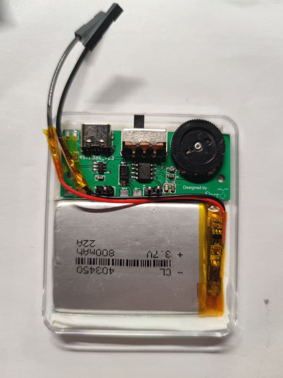

项目简介 充放电控制ic tp4057 采用555定时进行pwm调速 已验证
简介:项目简介 充放电控制ic tp4057 采用555定时进行pwm调速 已验证
创建时间:2022-07-08 13:56:03更新时间:2022-07-19 13:08:55
项目简介
本项目受机智的Kason《人手一个胡桃摇玩具视频启发,解决了供电和调速问题
原理介绍
1.电源部分:采用市面上常见TP4057控制电池充电,电池采用3.7V带有保护板的锂离子聚合物电池
2.调速部分:采用555定时器进行PWM调速

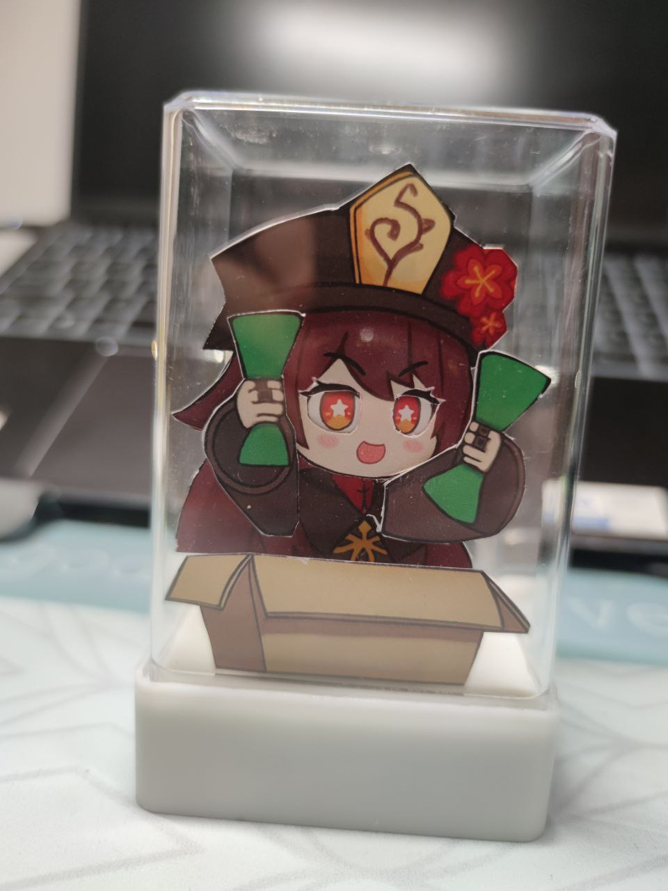

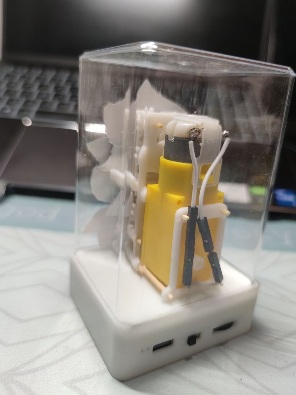

3.底座设计:根据PCB元器件位置和机智的Kason提出的透明外壳设计3d打印外壳。不得不说专业版模型导出真好用
模型文件将在修改后放在附件中
可以放入原版盒子里
项目改进
考虑先进行buck升压再进行pwm调节,或是采用LDO 稳压器进行调节
