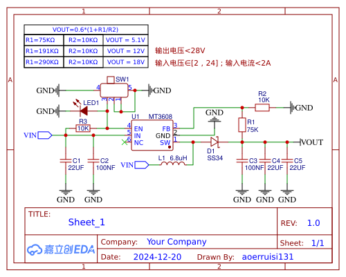

低成本MT3608升压模块,带使能开关,输入最大电流约2A,输入电压范围2-24V,输出电压小于28V。输入电流大于1A时请加散热片使用。
简介:低成本MT3608升压模块,带使能开关,输入最大电流约2A,输入电压范围2-24V,输出电压小于28V。输入电流大于1A时请加散热片使用。

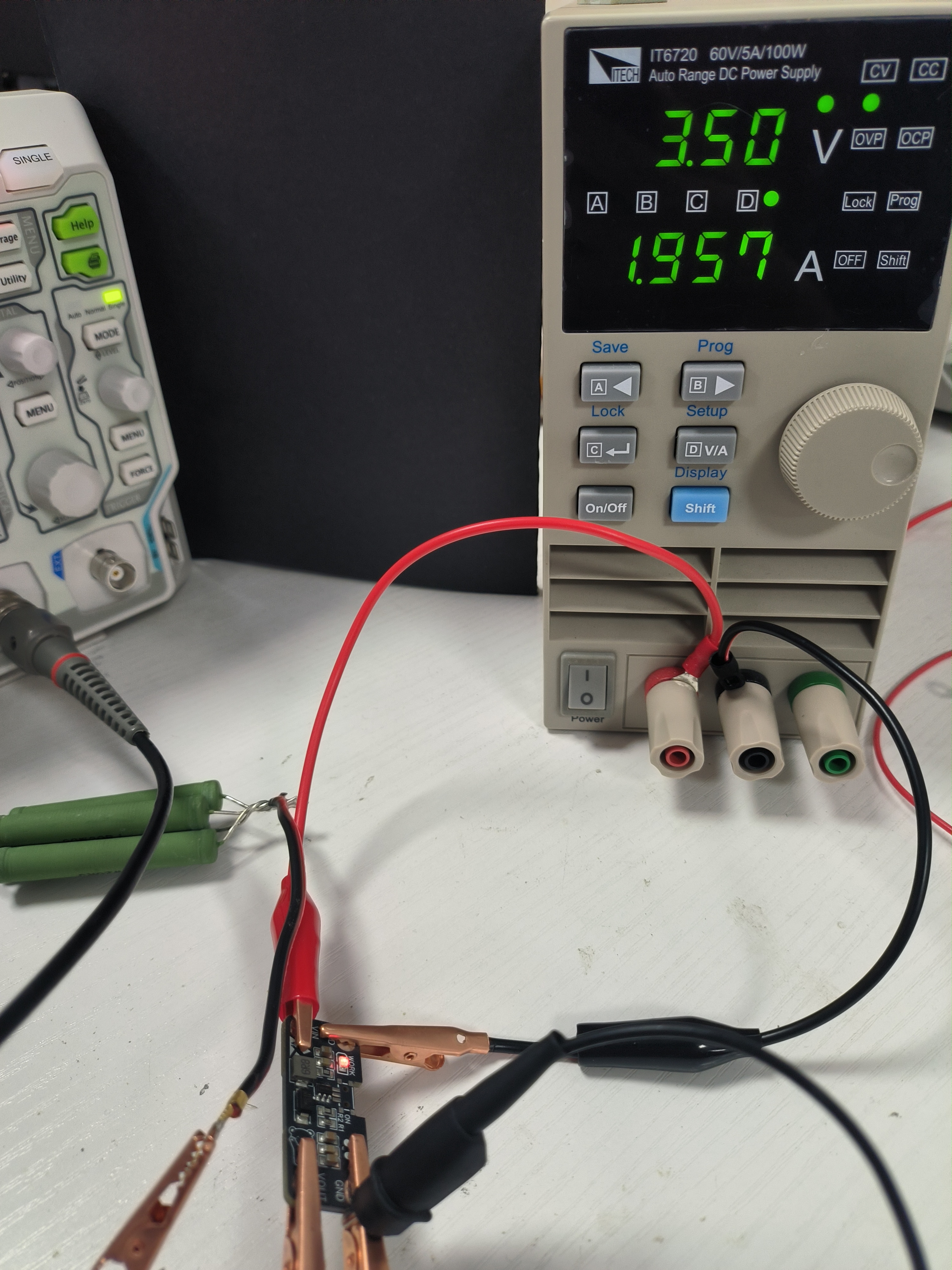

1.2 重载模式
测试方式:MT3608模块输出端焊接5Ω水泥电阻【阻值为万用表实际测得】。
测试结果:
1)纹波电流:约40mV【示波器,交流耦合模式,20MHz带宽限制】
2)输出电压为:4.95V【万用表测量获得】;输出电流为4.95V/5Ω ≈ 0.99A;输出功率约:4.9W。
3)输入功率:3.50V * 1.957A ≈ 6.85W【学生电源测量得】。
4)转换效率:4.9/6.85 * 100% ≈ 71.5%【似乎不是很高】。
1.3 测试备注
1)原厂示波器探头丢失,淘宝探头误差偏大,虽已校准示波器,但纹波值也仅供参考。
2)重载输出时,电感有轻微啸叫,估计是感值或封装选取并非完全合适。
