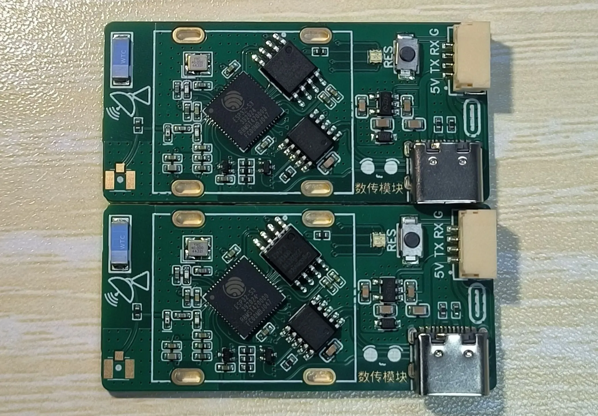

一、概述
    本项目为基于ESP32-S3R8芯片设计的无线数传模块,预留有UART接口,软硬件均开源。主要应用场景有:无线透传、集群机器人组网。
二、硬件介绍
2.1硬件参数
(1)供电:Type-C【DC-5V】
(2)通讯接口: UART【TX-IO17 ; RX-IO18】
(3)状态指示灯:共阳RGB【IO21 ; IO19 ; IO20】
(4)片外FLASH:GD25Q32ESIG【4MB】
2.2 天线网络
(1)天线:2.4G陶瓷天线RFANT5220110A0T
(2)天线匹配网络学习参考:一般天线匹配电路的设计 - Power's Wiki
(3)Pi型网络:参数与立创开源项目“立创·ESP32S3R8N8开发板”一致。因手头暂无网络分析仪,并未进行微调。
2.3 硬件费用
(1)参考立创PCB打板约为:8R/单板 或 0R/单板。
(2)参考立创SMT贴片的元器件物料费约为:45R/单板。
