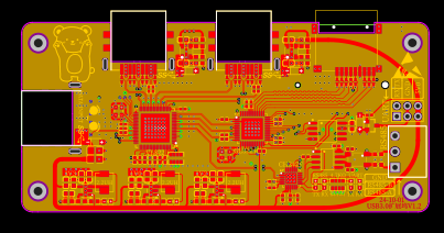

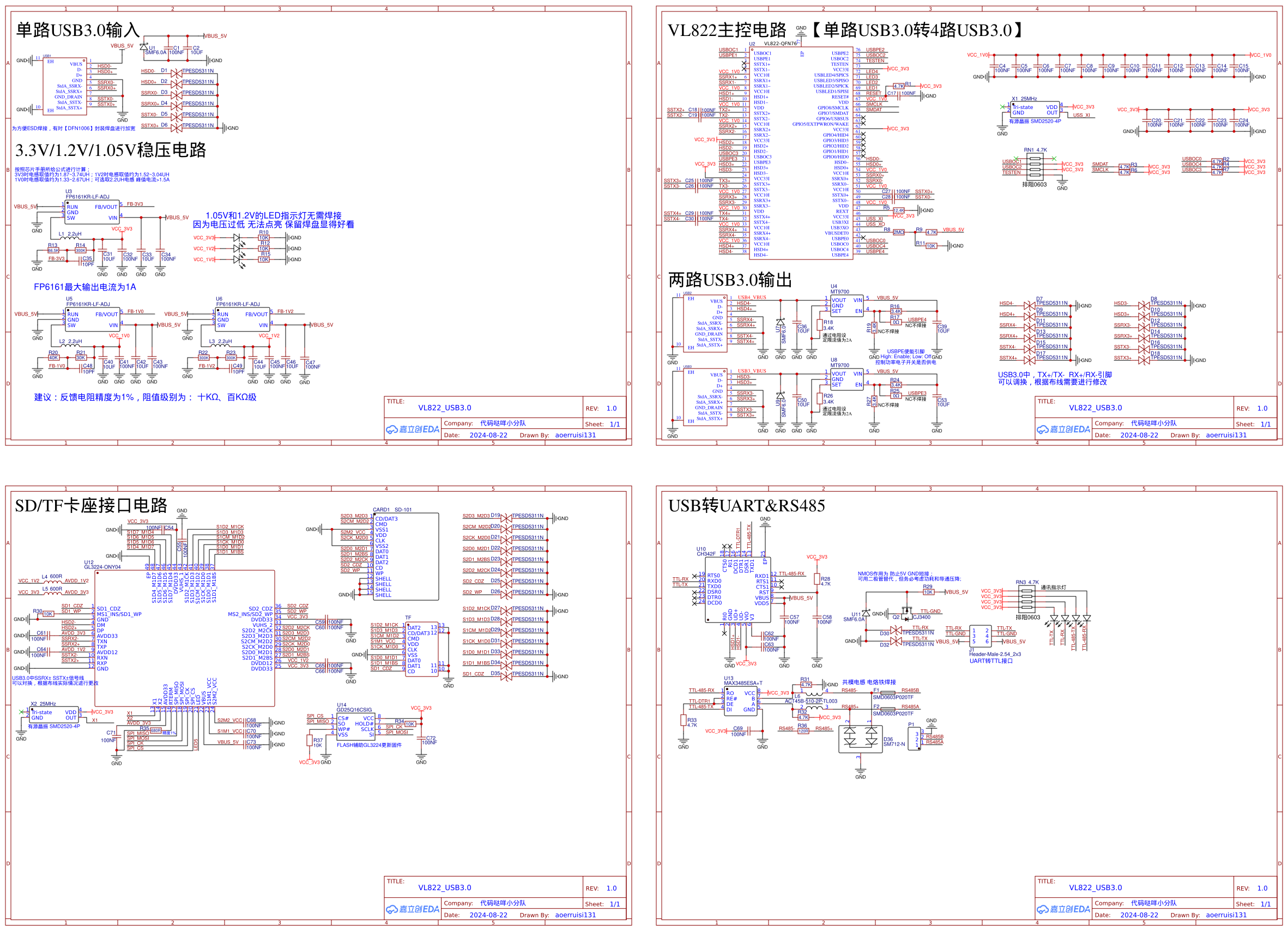

2.1.原理图&PCB
      原理图与PCB均导出为.json文件进行开源【已上传】,可在本开源项目资料处进行下载,.json文件用"立创EDA(标准版)"打开后即可查看与修改。若想将”PCB文件“与”原理图文件“关联,仅需将其共同存放为一个“工程文件”即可。完全开源原理图和PCB希望能方便大家自己DIY,各取所需,利于学习。
2.2.板卡功能资源
1)电源管理:1.05V、1.2V、3.3V【均使用FB6161芯片进行电路设计 】【说明:该芯片为SOT23-5封装 若使用其余芯片替换请确保其输出电流≥1A】
2)USB3.0*2:基于VL822芯片设计
3)读卡功能:两路 SD读卡、TF读卡接口【基于GL3224芯片设计,该芯片使用前需烧录固件(操作简单 固件已给出 可下载)】
4)串口功能:使用CH342F芯片实现USB2.0转两路UART,其中一路UART通过"MAX3485ESA+T芯片"转为485接口。
5)保护电路:ESD抗静电设计、功率电子开关【保护USB接口设备】、UART防反接电路设计。
2.3.自制3D外壳
      为便于扩展坞使用,设计一个简易的扩展坞盒,并开源其 .STL文件【可下载】,可通过嘉立创3D打印业务进行打印。
2.4.板卡焊接说明
       为便于板卡焊接,拓展坞难焊接元器件均修改过其封装【增大焊盘】,如0402、QFN封装等。若有免费SMT优惠卷,建议贴片 电阻电容和ESD器件【其余可不贴片,价格偏高,建议手焊】

4.2.个人遇到的焊接BUG
1)推荐热风枪+低熔点焊锡膏焊接
2)务必先焊接电源区域电路,检测电压正常后再接着焊接。鄙人有幸曾将1.05V电压的反馈电阻焊错,烧毁个VL822 QAQ
4.3.扩展坞的连接与散热
1)连接:我们使用的方法是简单粗暴的用少量胶水将板卡与外壳固定。
2)散热:板卡表面附着有 "卡夫特 K-705透明有机硅密封胶",实现防水防静电与散热。
