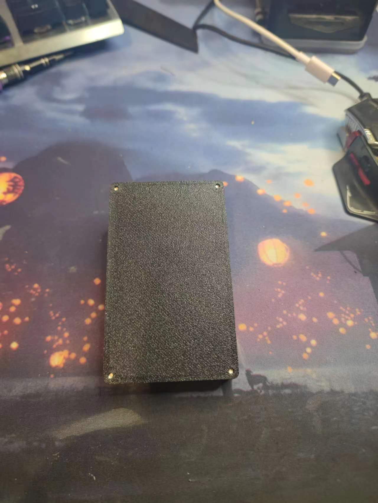

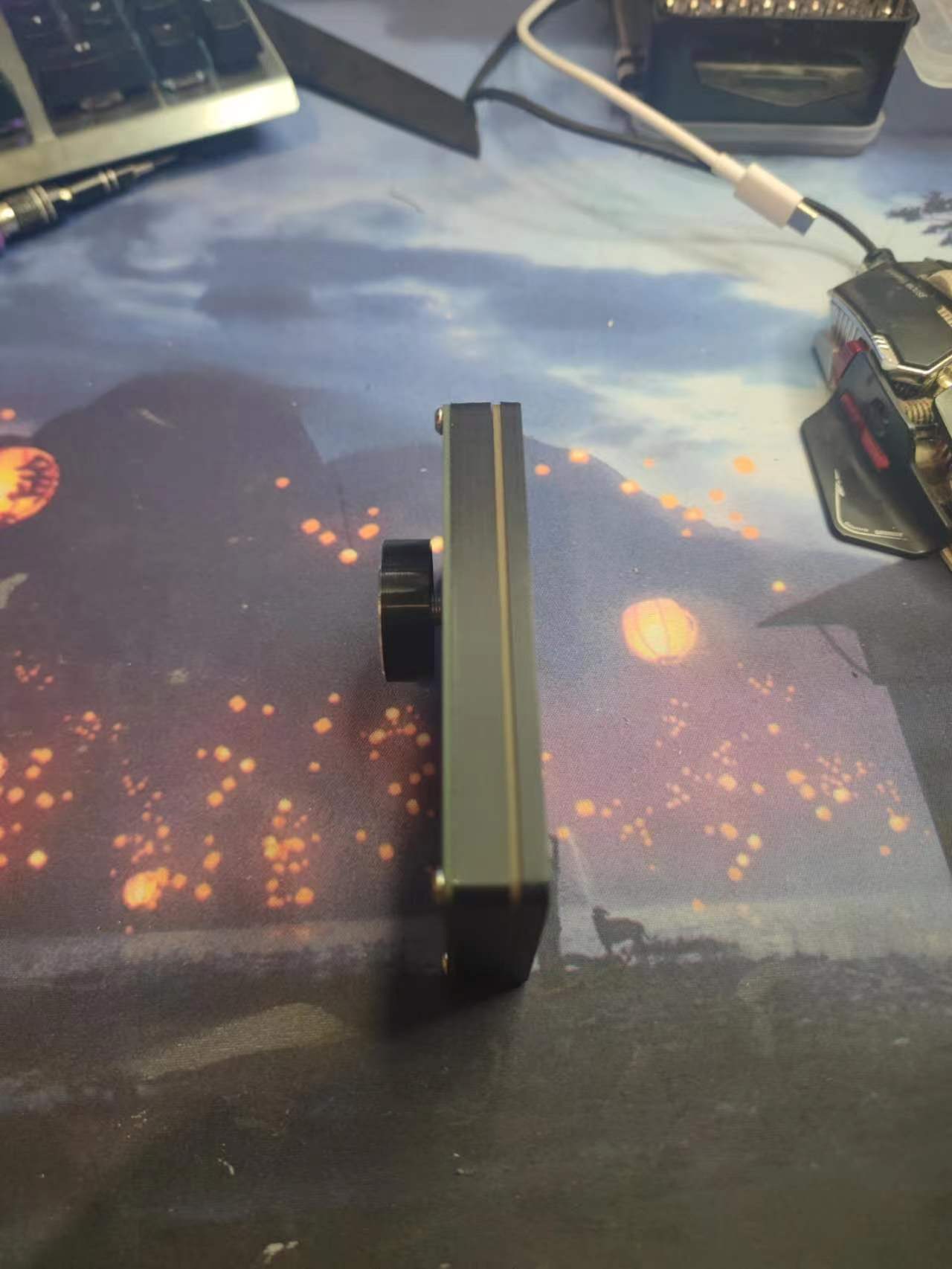

本控制器设计初衷是为了解决在笔记本外接显示器时,合盖无法按开机键的问题,
主要利用了电脑的网络唤醒功能实现开机,所以要控制的主机必须是以有线网络的方式连接。并且支持蓝牙对主机或笔记本的多媒体控制.
注意需要电脑支持网络唤醒功能,04年以后的电脑基本都支持,
主机或者笔记本需要是网线连接的,不是的话不能开机,
开机功能使用的是网络,
多媒体控制用的是蓝牙,或者usb
外壳使用3d打印件,外观如图。

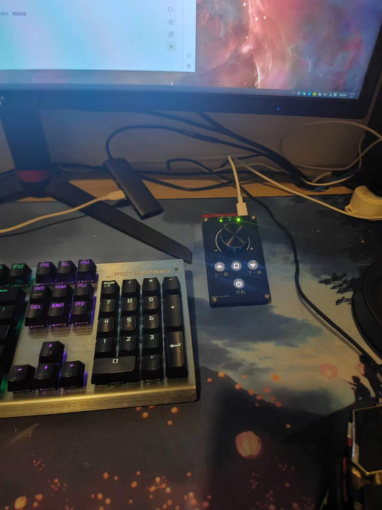

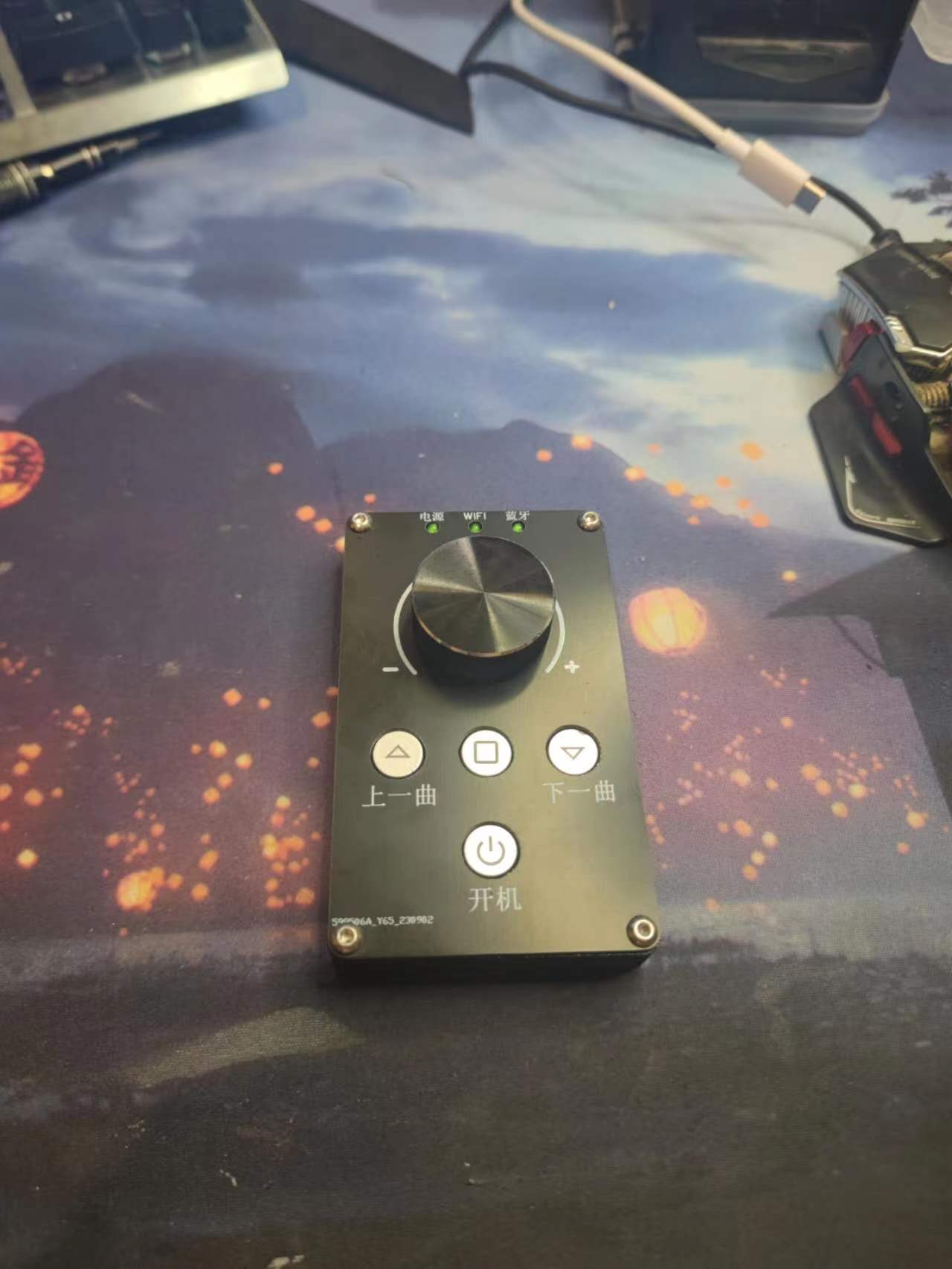

功能介绍,
开机键   上一曲    下一曲   静音   音量加   音量减  暂停
第一次开机配网地址默认50秒超时,超时后默认下次启动不链接无线,直接启用多媒体控制,
长按开机键2秒   恢复出厂设置,
长按静音键2秒   切换 usb或蓝牙控制(正在开发中)
wifi指示灯常亮   连接正常
指示灯闪烁         等待连接
熄灭                    不链接无线只使用多媒体控制
蓝牙灯常亮         连接正常
闪烁                    等待连接
熄灭                    usb模式(正在开发中)
左边type-c为usb多媒体控制接口
右边type-c为供电和串口接口
注意实际测试使用esp32,需要8M以上的模块
螺丝内六角 M3 14mm
按键使用背光按键
旋帽 30mm
