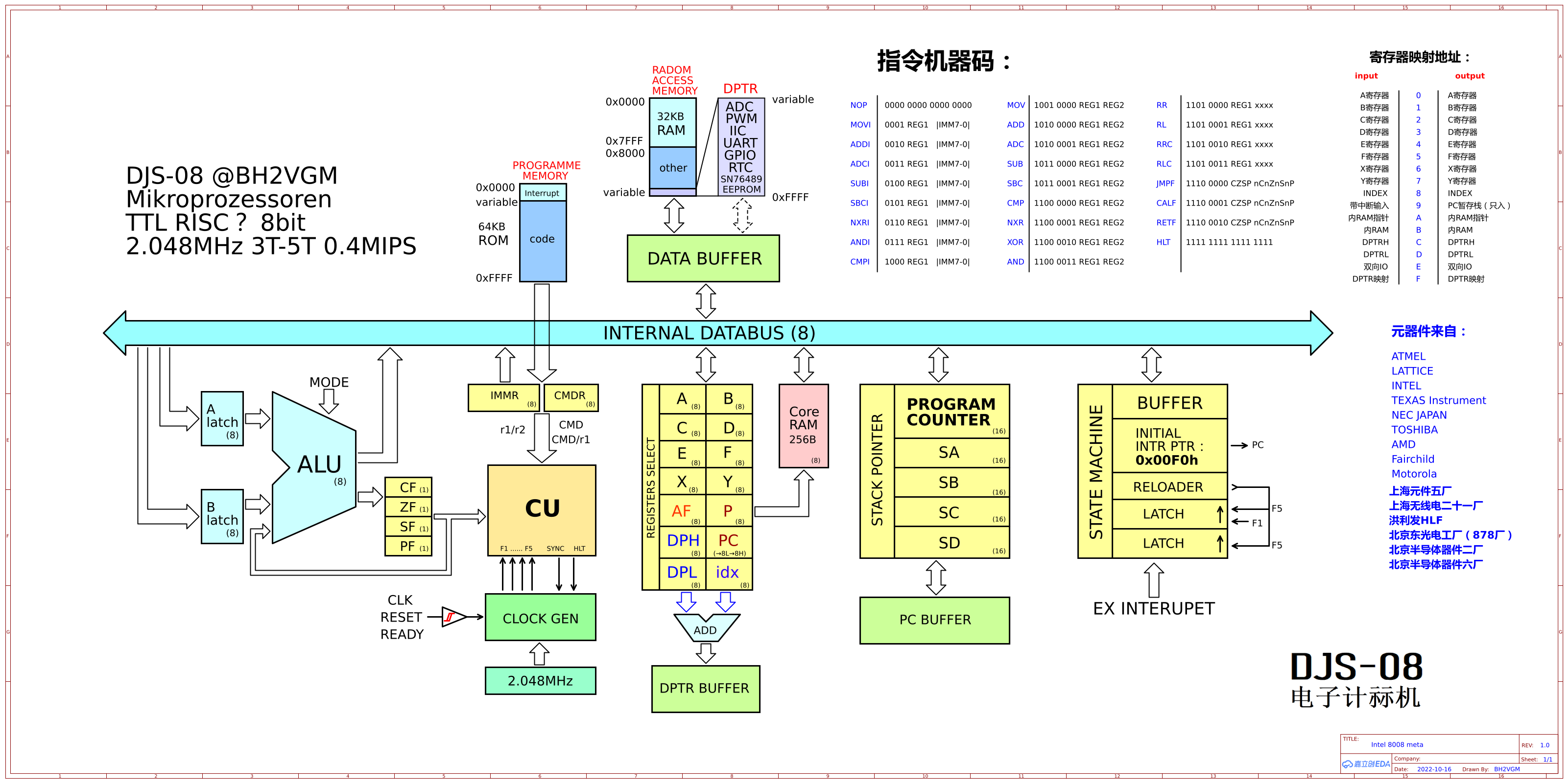

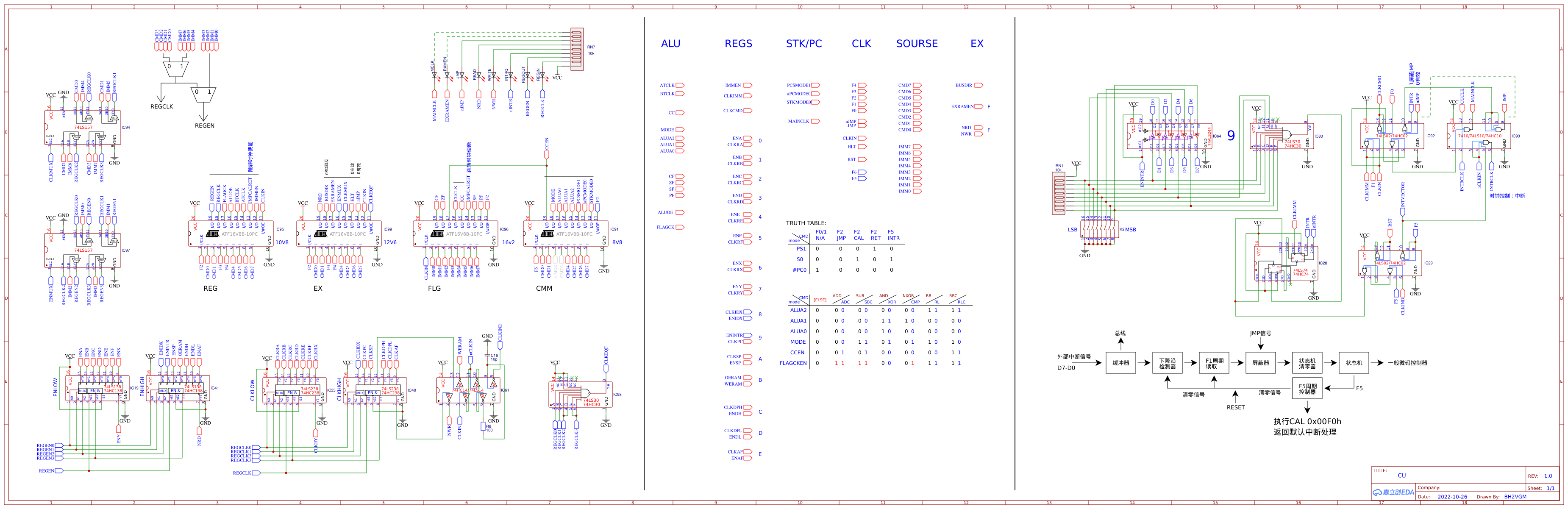

结构框图如下:
该架构参考了1972年由英特尔发布的8008 CPU,采用单内部总线,指令集基本参考8008,运算和逻辑指令类同,有4个flag寄存器。
由于原版的8008采用了CDIP-18封装,时序刁钻,因此本设计首先把外部总线的地址线和数据线分离,然后把16KB寻址范围扩大到64KB+64KB的哈佛结构,但程序执行时不支持跳转到RAM内执行。
该设计主要由以下几个部分:

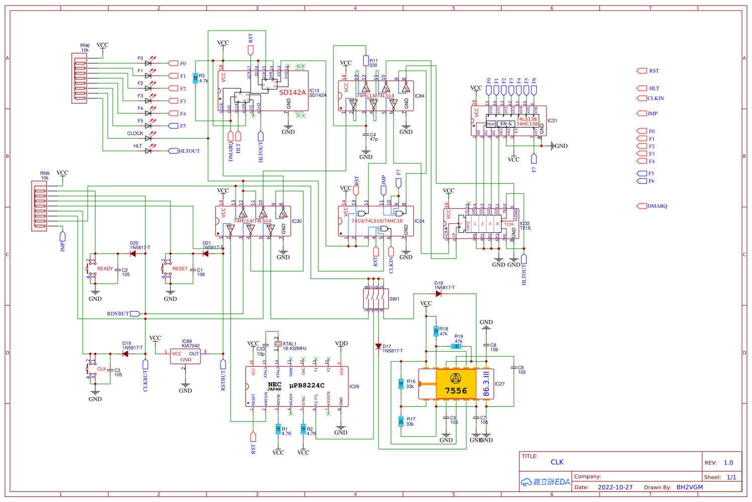

    1.时钟振荡器和复位电路

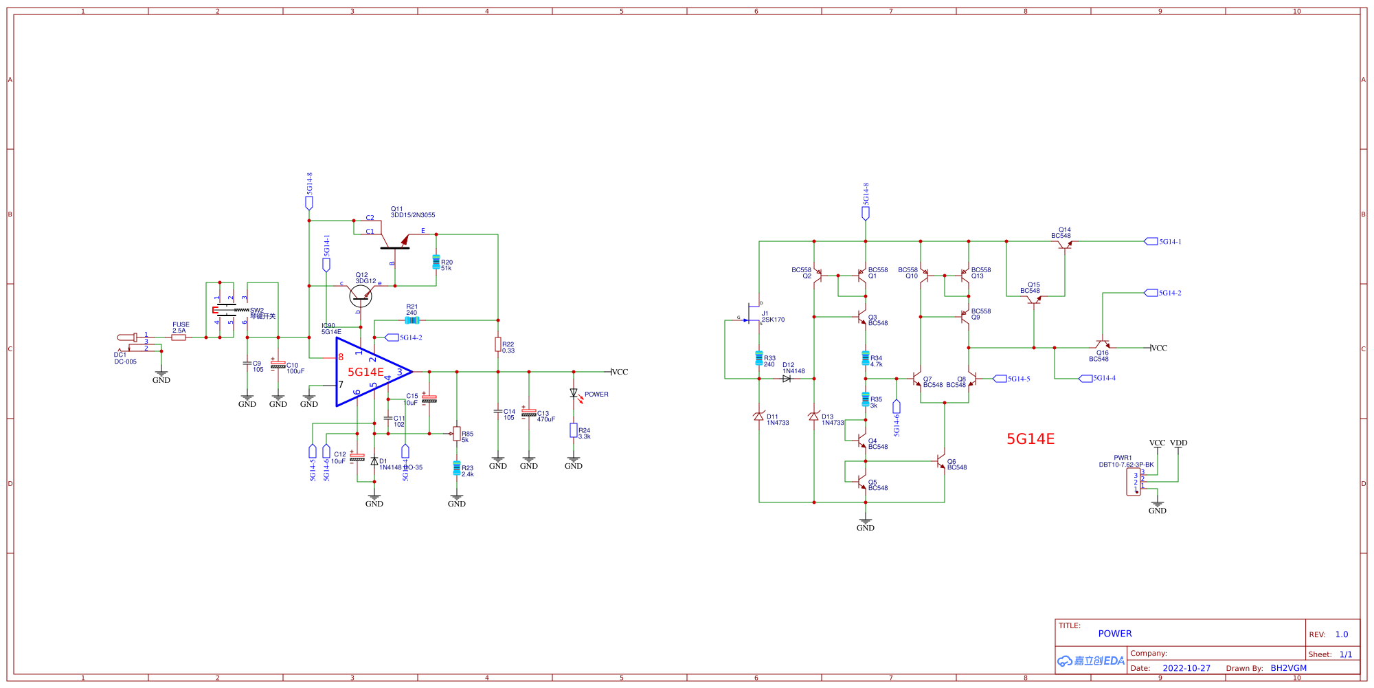

        时钟源部分采用了四种来源,分别是:7556产生的1Hz低频、25Hz低频、手动按钮信号、8224产生2.048MHz高频时钟源,在硬件电路上做任意切换。复位电路带有上电复位功能。由于指令中有HLT(停机),因此板上自带一个READY按钮方便调试。

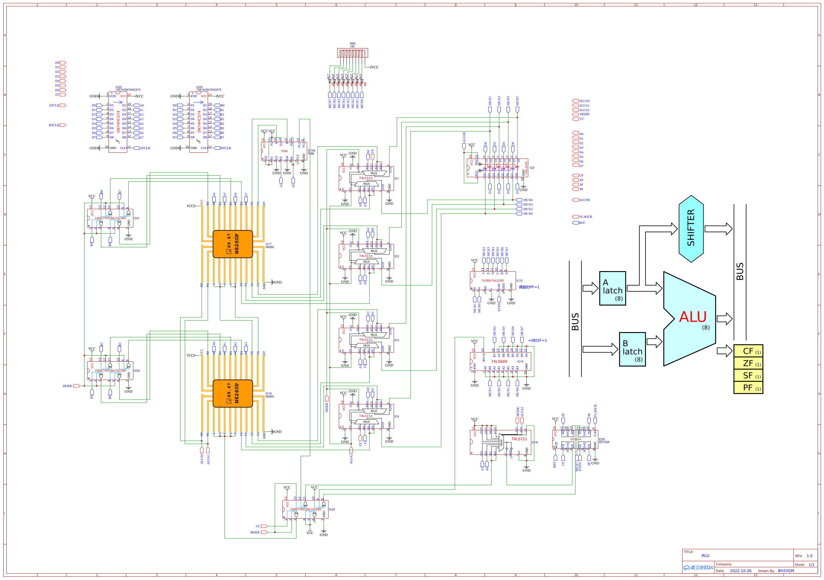

      2.算数运算部分(ALU)
        ALU采用西格尼蒂克公司的N8260运算单元,拥有全加、与门、同或三种运算功能,在外加的74LS86异或门和74LS153 MUX的辅助下,拥有减法、异或、逻辑位移、比较等功能。ALU设立单独的AB寄存器,与主寄存器堆上的AB寄存器没有任何联系。有四个FLAG,分别是:CF SF ZF PF ,当有加法进位或减法借位时,CF<=1,;当输出的数为0x00/00000000时,ZF<=1;当输出的最高位/符号位为1时,SF<=1;当输出的8个字节中有偶数个1时,PF<= 1。

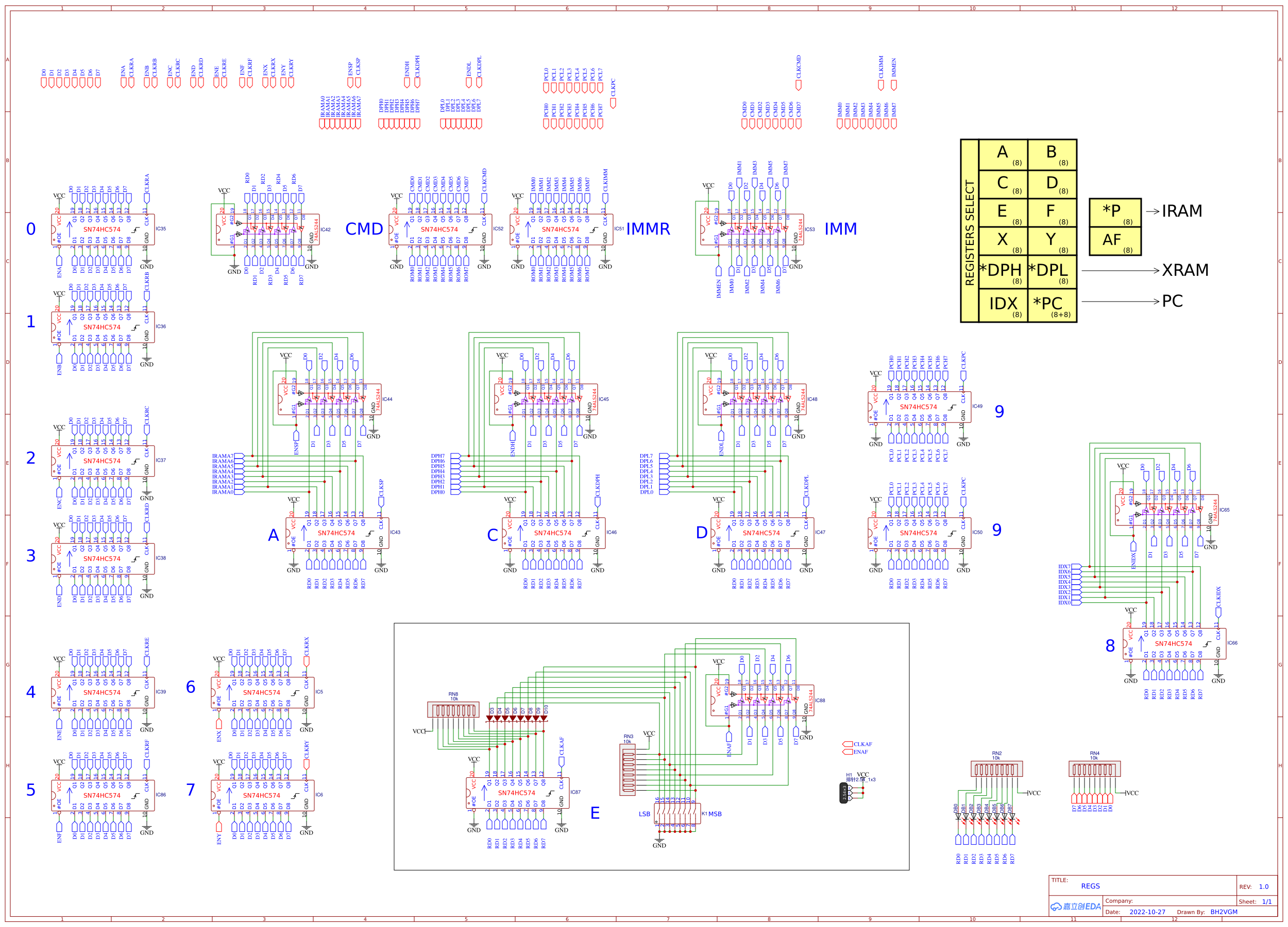

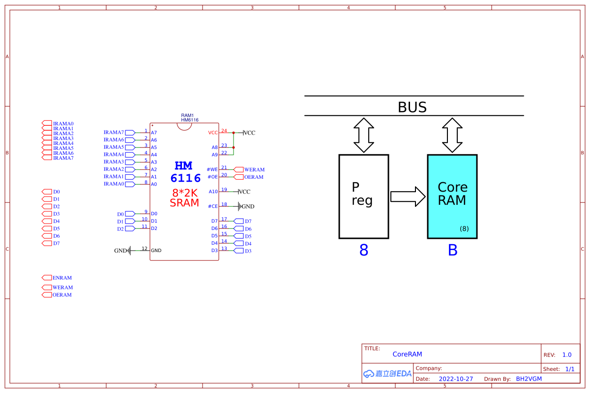

      3. 寄存器堆
      ABCDEFXY 8个通用无特殊功能寄存器,P寄存器(内部RAM指针)、内RAM映射、DPTRH、DPTRL、INDEX三个寄存器,指向外部RAM单元,指针计算公式:256*DPTRH + DPTRL + INDEX 、外部RAM映射(读写操作同内部寄存器)、PC暂存器(两个寄存器但一个映射,通过阻塞串联实现两个8位写入16位操作)、只输入口映射、AF寄存器双向IO口映射(和51单片机的IO口同地址映射类似)

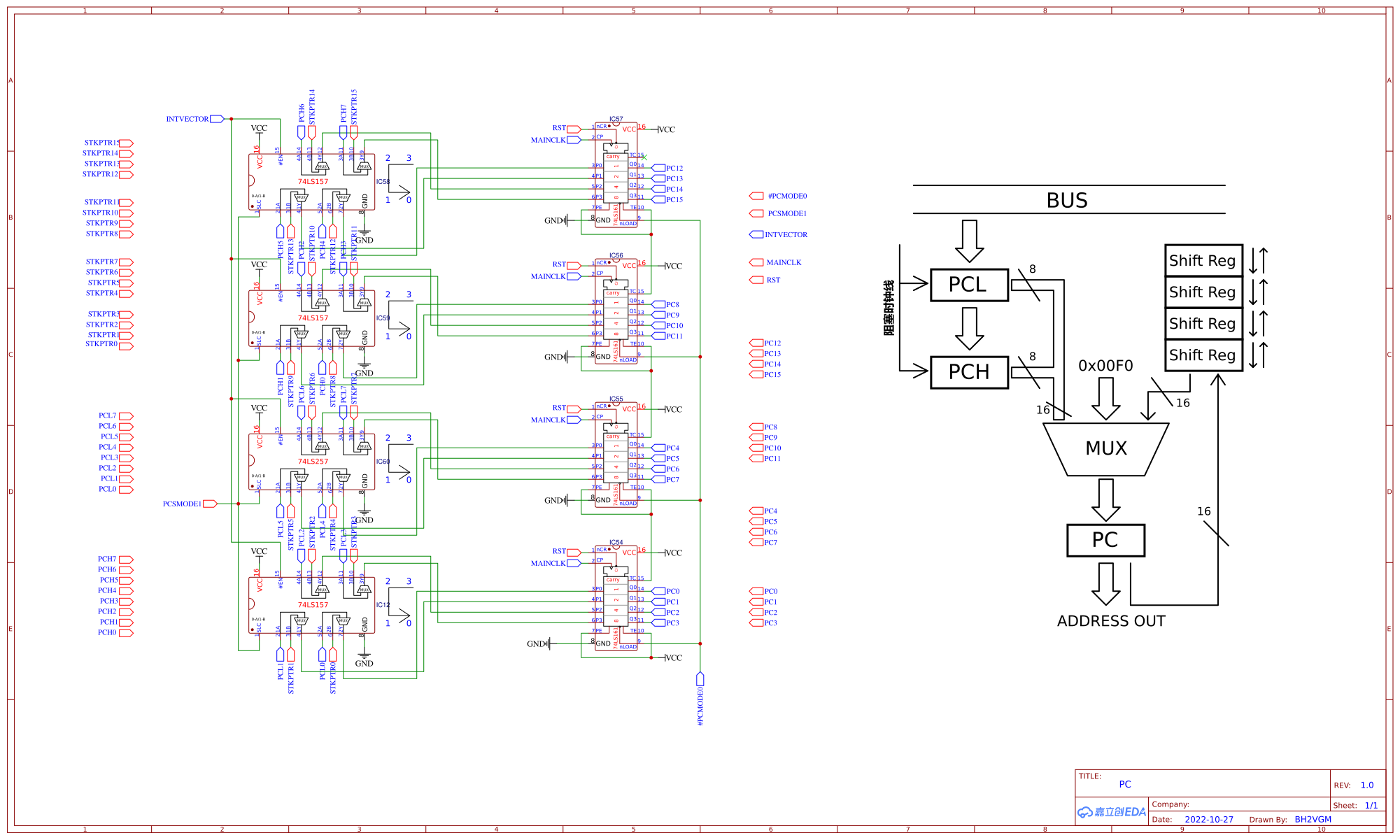

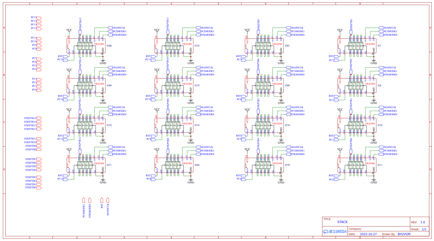

      4. PC程序计数器和指针栈
       可以实现0000-FFFF的寻址操作,每取得一个8bit程序指令,PC+1 。 在JMP指令执行时,PC寄存器中的高低8位数据压入PC,原16位进程舍弃。在CAL中,将PC中高低8位压入PC,同时原PC中16位进程压入指针栈。在RET指令中,将指针栈顶16bit数据压入PC,PC中原进程舍弃。

      6. 控制器
   由4片GAL16V8/ATF16V8组成的控制器,结构简单,详情略

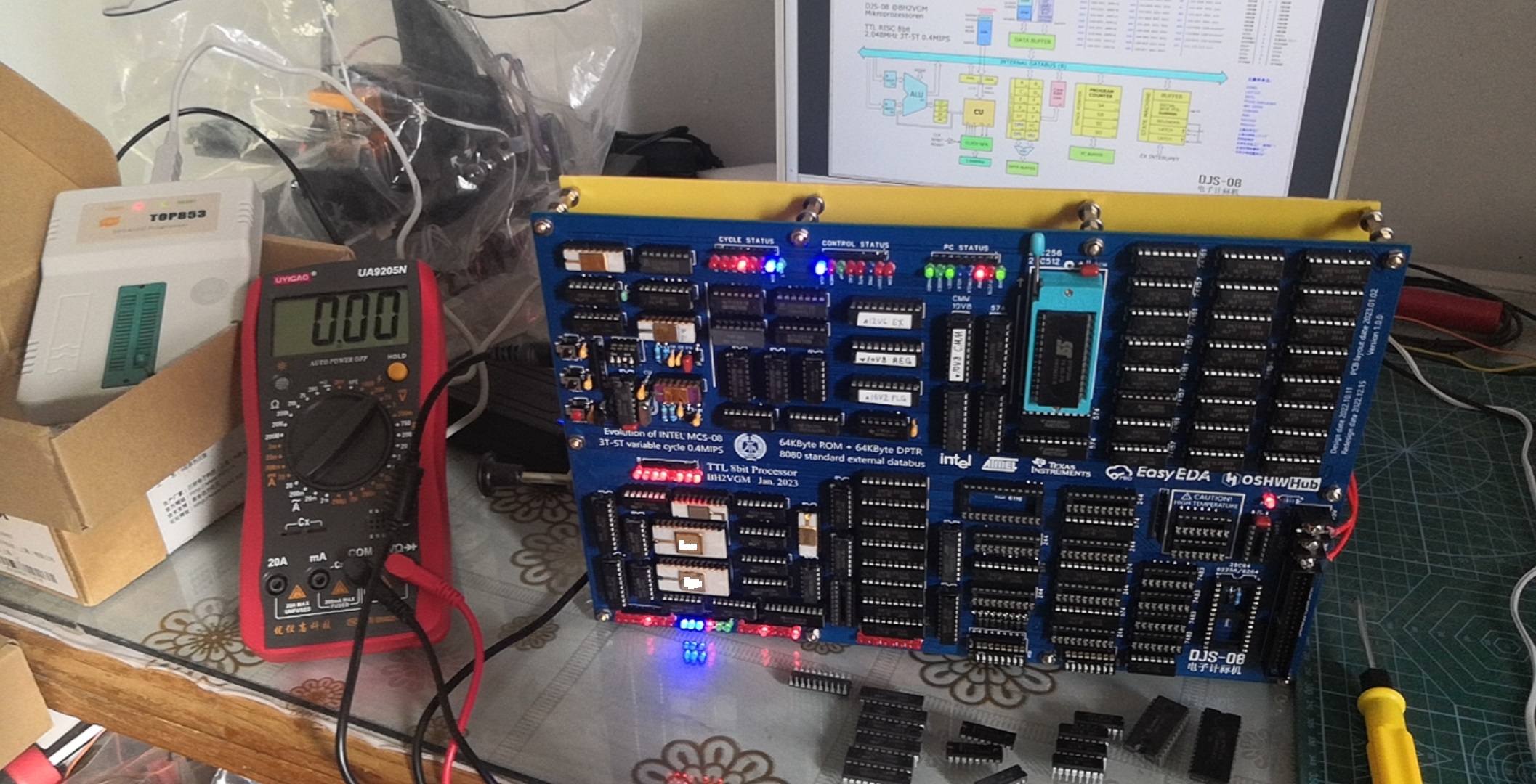

        1.目前项目还在进行中,并没有测试完所有的硬件功能和指令集。今后会继续完善该开源

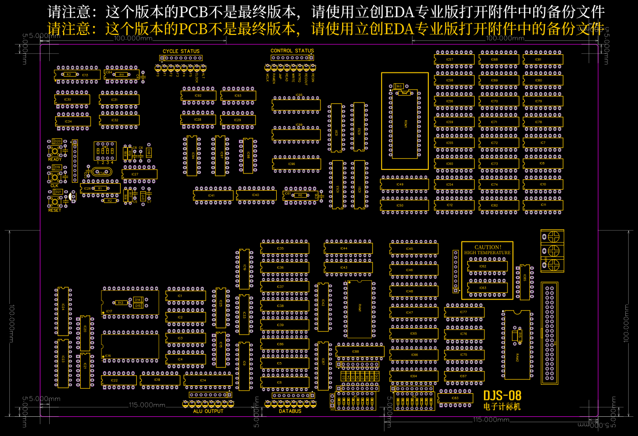

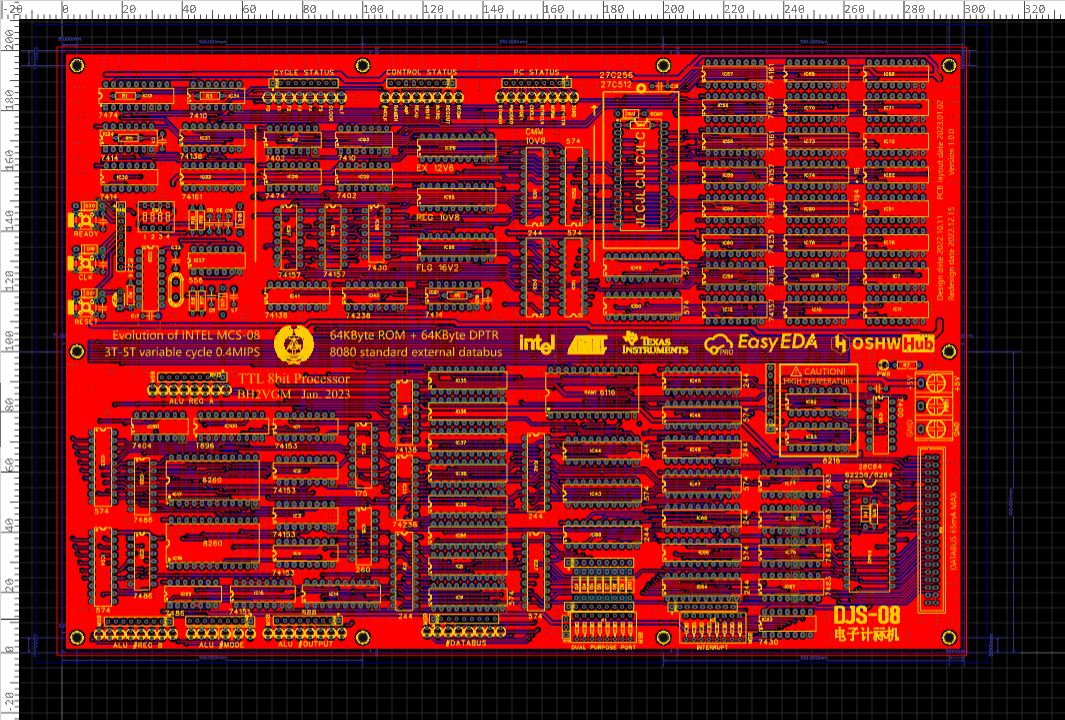

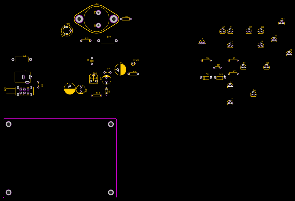

        2.该项目虽然标注为标准版,但是画的PCB文件在专业版中(见附件的备份压缩包),因此请使用立创EDA专业版导入并打开,该文件是最后的成品PCB文件!!!
        3.目前版本使用了很多停产40多年的器件,部分器件很难购买,请谨慎参考!

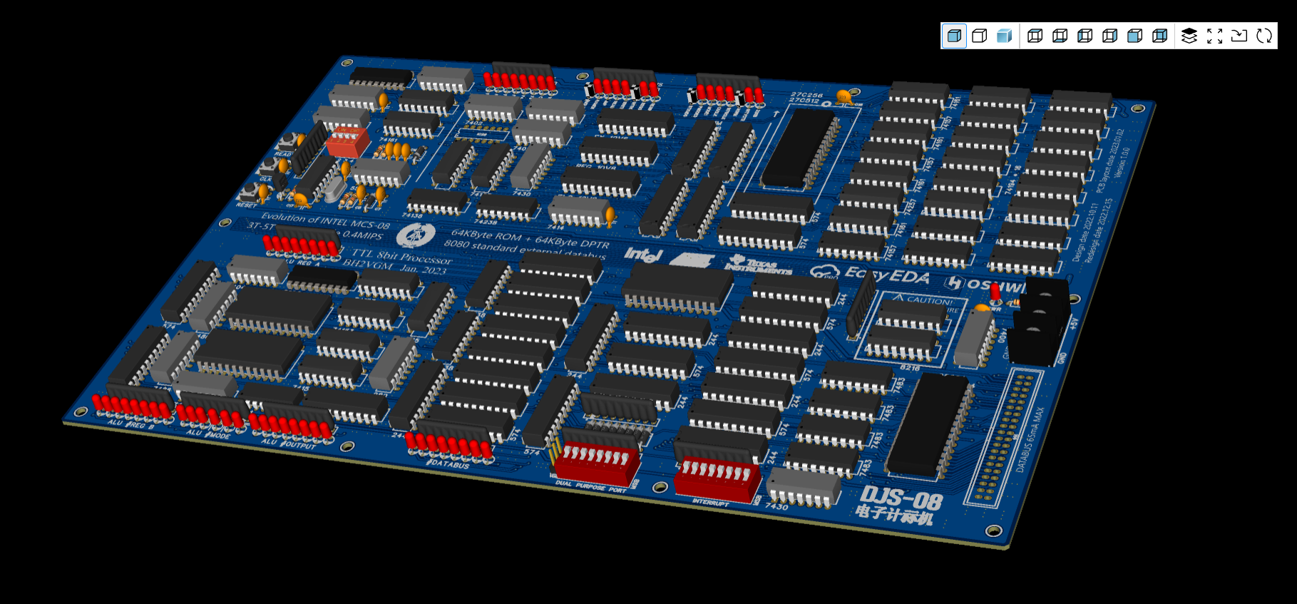

PCB预览图:
实物图:通电测试中
