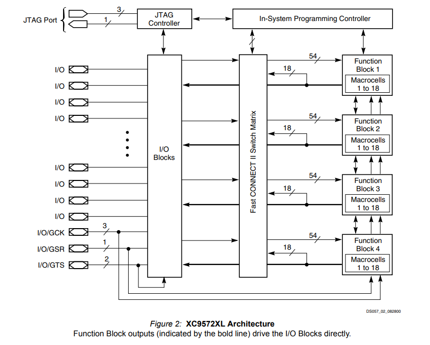

XC9500/XC9500XL系列CPLD是Xilinx较为早期的CPLD产品,XC95代表器件系列,后面跟随的36/72/108/144等代表芯片内部含有的宏单元数量,不带XL的版本是最高支持5V的核心和IO;带XL后缀的最高支持3.3V供电,但是允许5V CMOS信号或者5V TTL信号正常输入而不损毁器件,输出电压均为GND到VCCIO。
该型号CPLD内部结构较为简单,结构可靠,虽然不能作为目前主流的商业或学习用器件,但是在怀旧项目等方面有着较为广泛的使用
它的内部结构如下:
XC9572XL内部功能框图
以XC9572/9572XL为例,它拥有多种封装,比如PLCC84,PLCC44,QFN44等等。44引脚的版本有三个VCC,三个GND,和4线JTAG串口下载接口,剩下的34个引脚均为用户可用IO口,且均支持输入输出。其中有6个接口可以直接连接到内部时钟、使能、复位总线,用于提高转换速度。

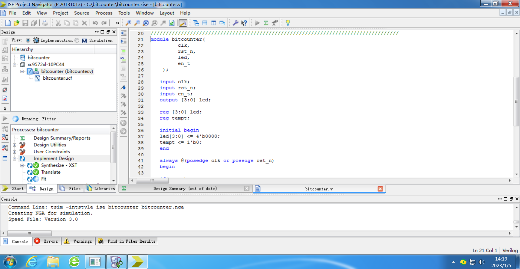

1.使用xilinx ISE/ Vivado 等软件编写v文件和ucf文件,并编译生成jed网表文件

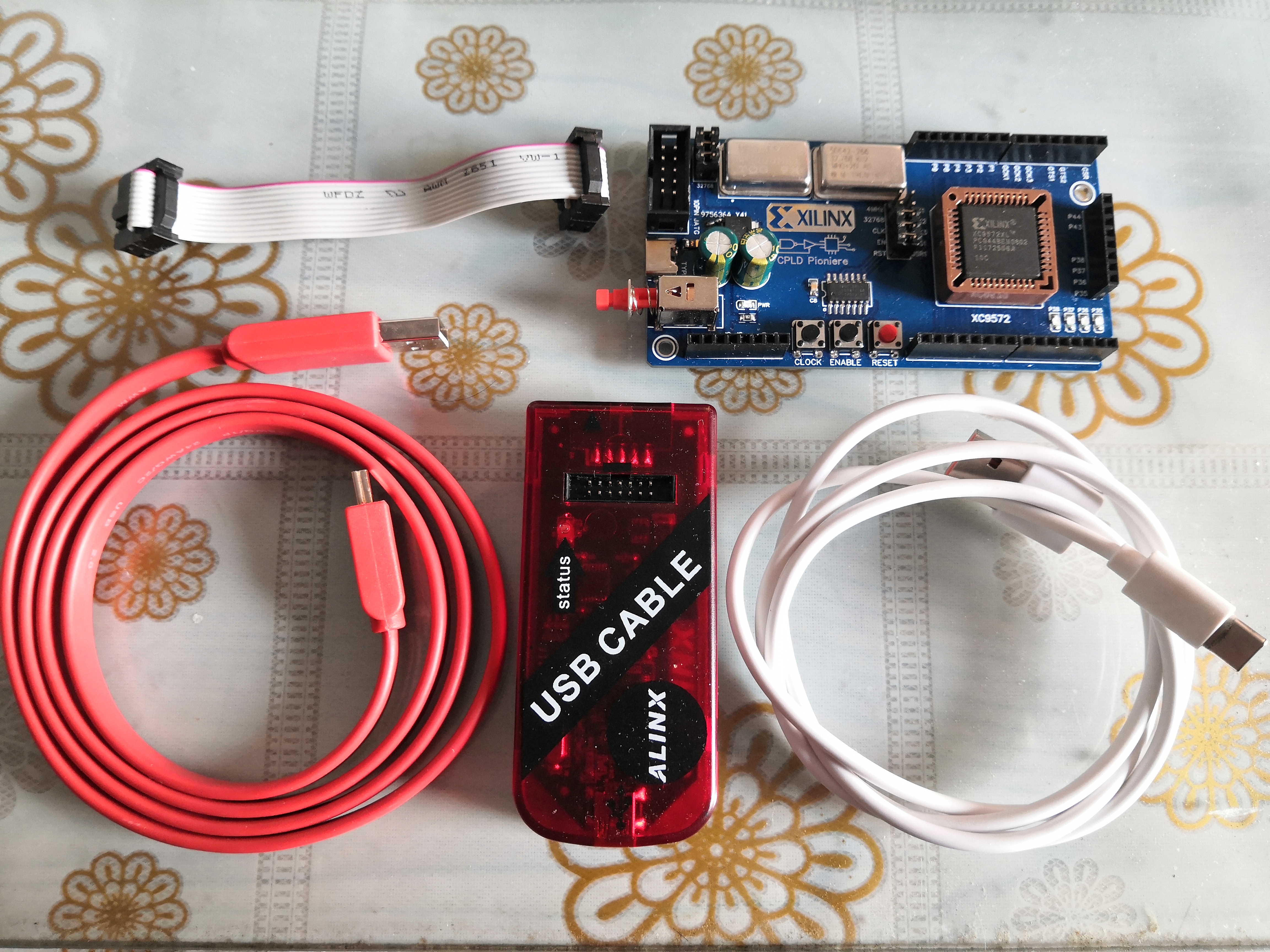

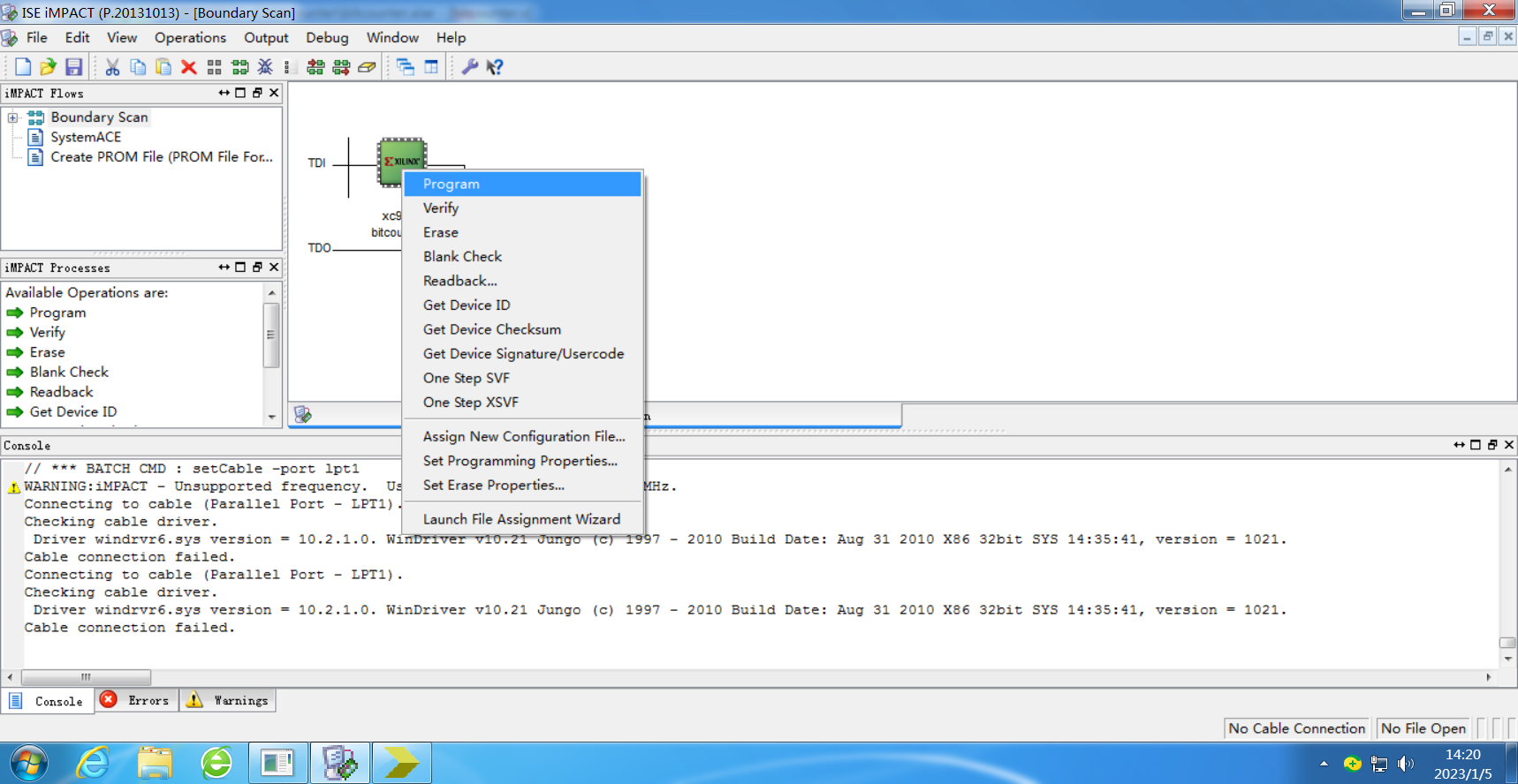

2.这里使用IMPACT软件进行下载,打开IMPACT软件。准备好以下硬件:XC9572XL系统板、USB CABLE(品牌不限)、CABLE连接线、USB供电线(此开发板使用typeC供电)、10pin 2.54mm简易牛角连接线(同向)

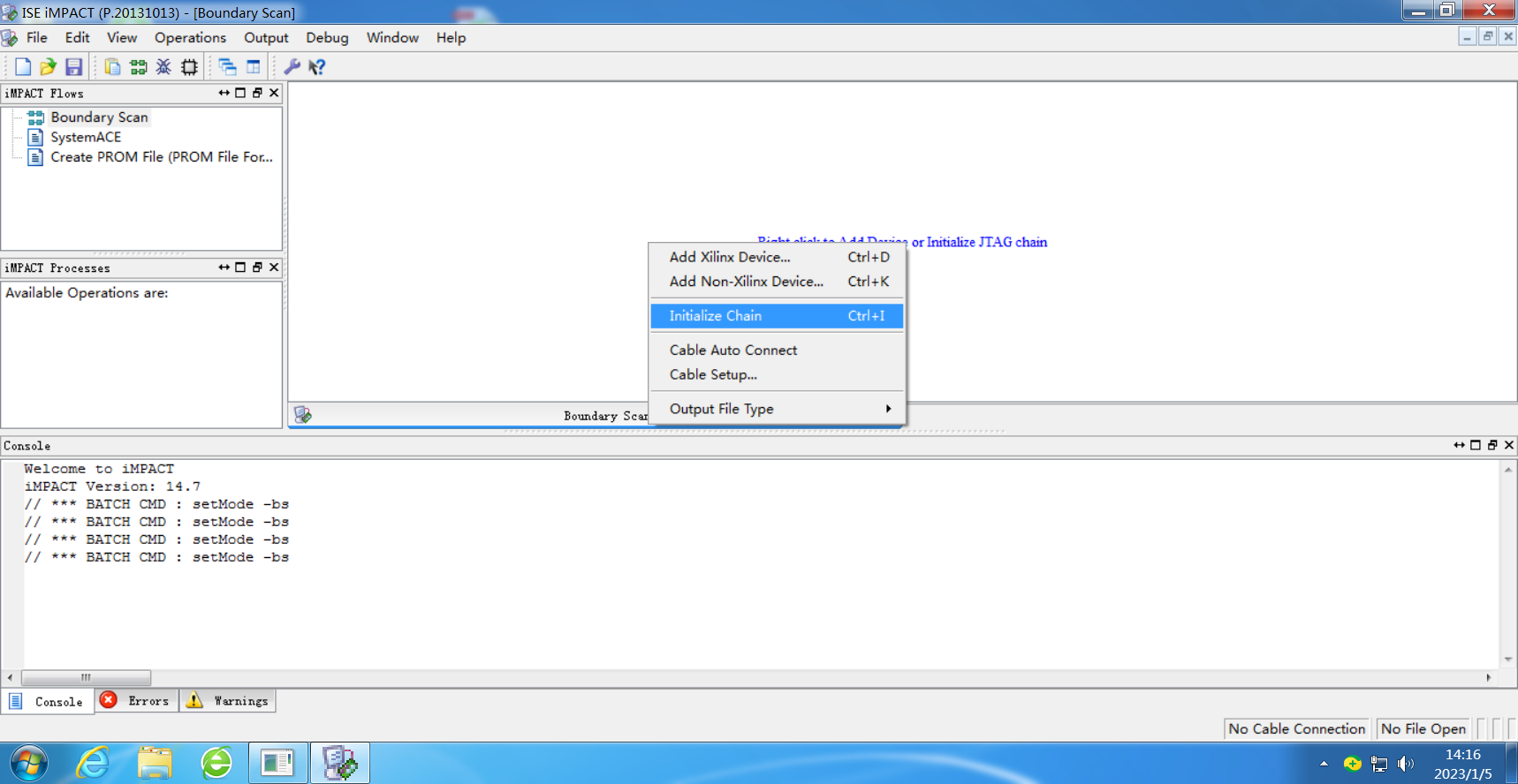

在iMPACT软件中双击Boundary Scan,再在右侧空白处右键,并点击Initialize Chain初始化下载链路
如下图能识别出型号就可以了

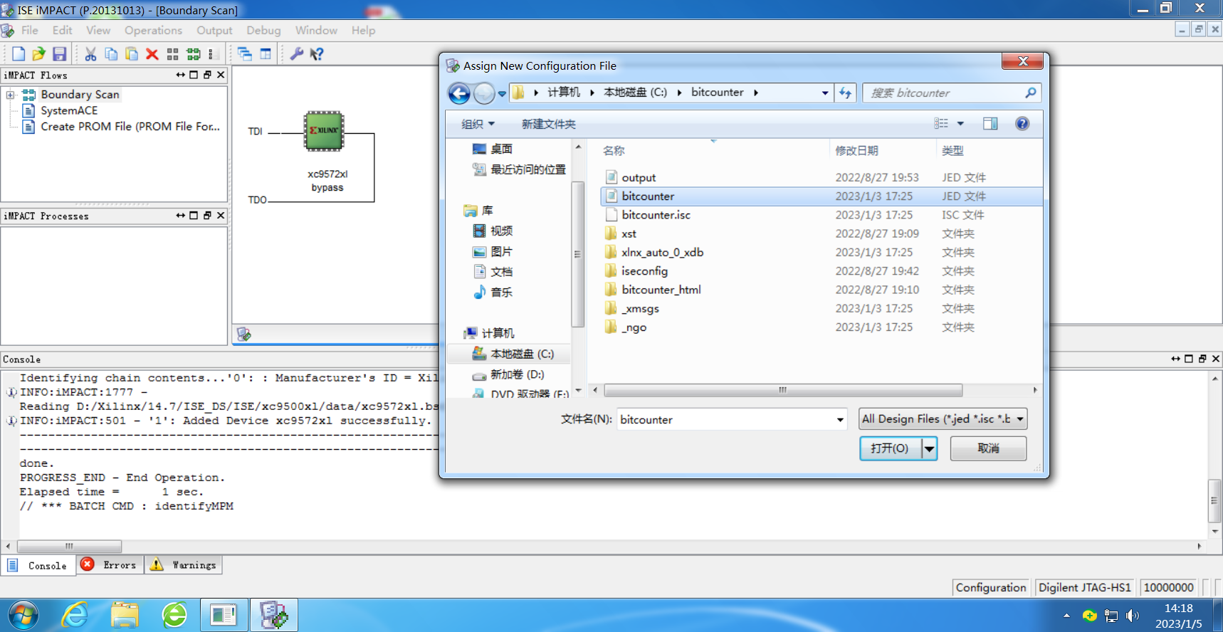

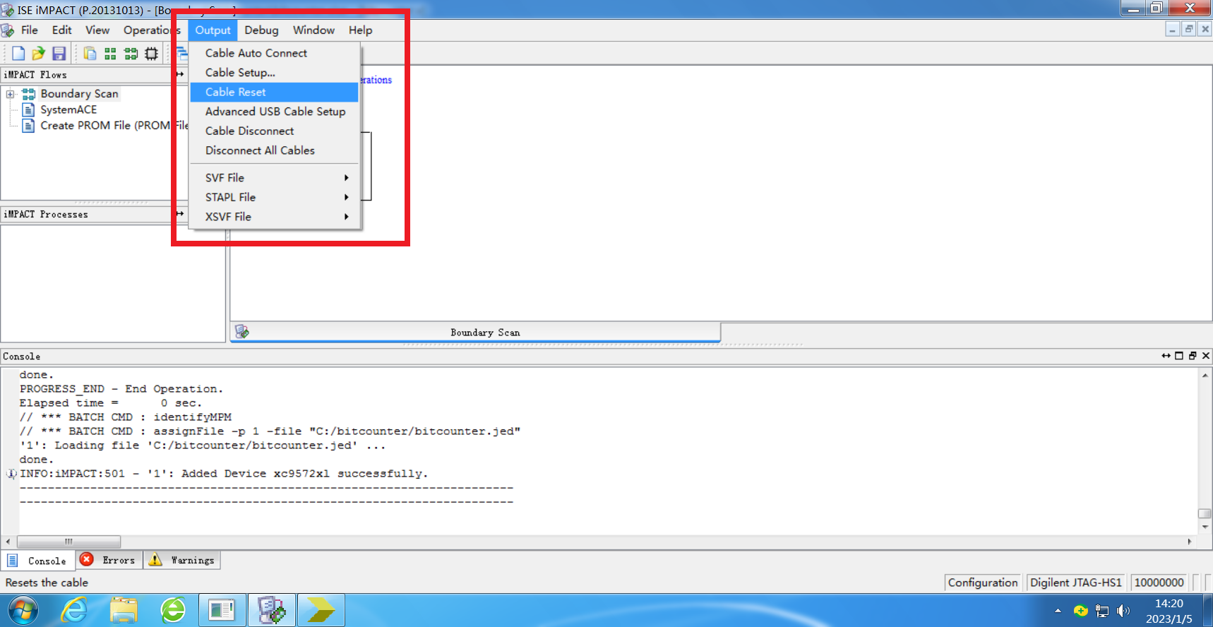

3.双击芯片的符号,会弹出对话框,这时选择刚才生成的jed文件

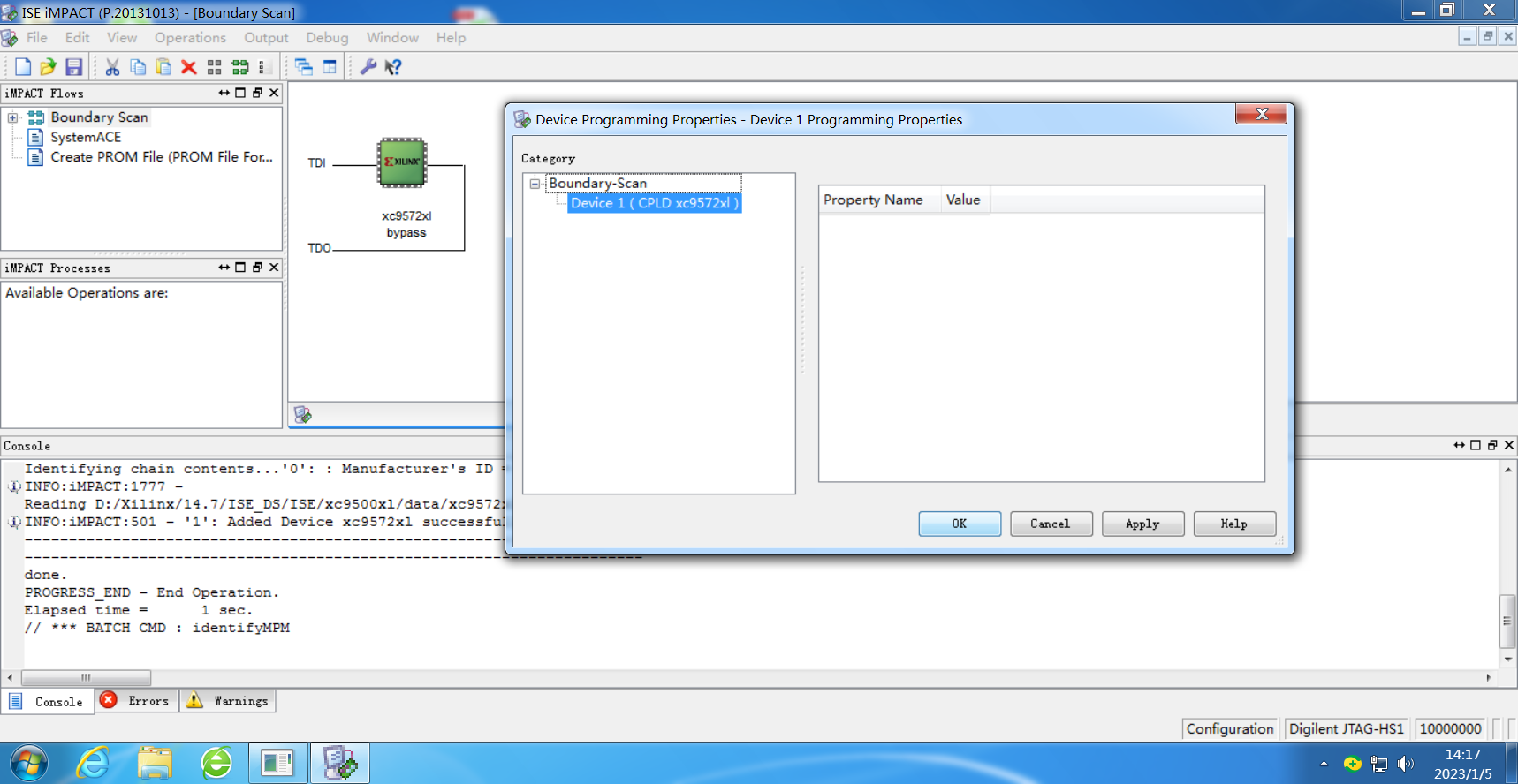

4.此时右键单击芯片并不会弹出编程按键,我们还需要重置一下CABLE的连接,如下图点击:
然后再右键芯片图标,就可以看到编程Programme 按键了

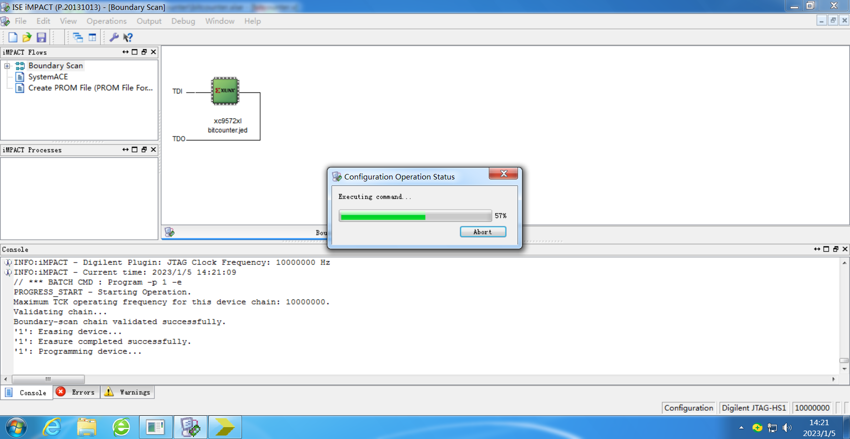

5.单击下载按键,等待几秒到十几秒之后下载完成

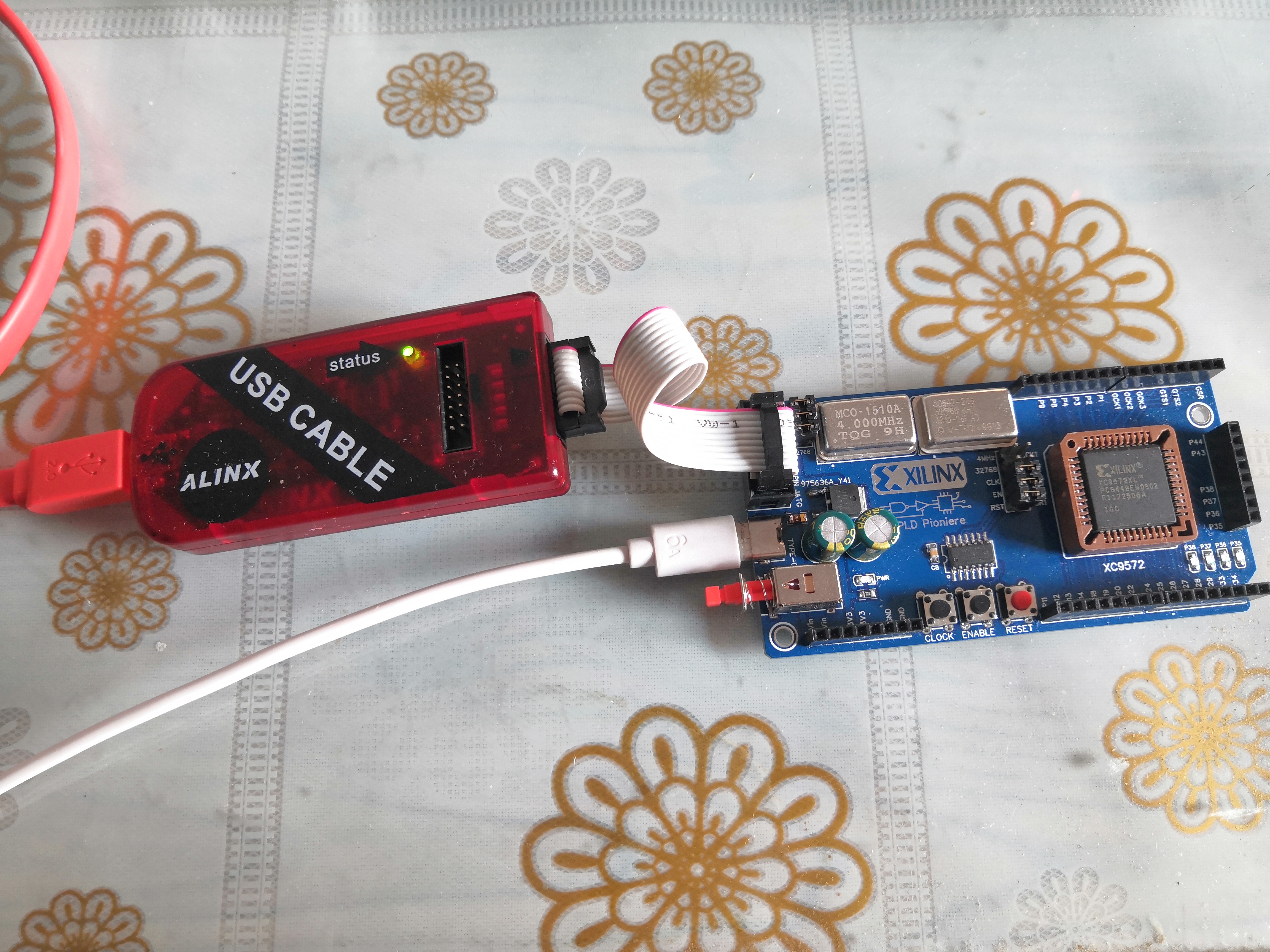

以上就完成了下载流程。此时可以断电,断开cable,再给开发板上电可以看到之前下载的逻辑正常运行
