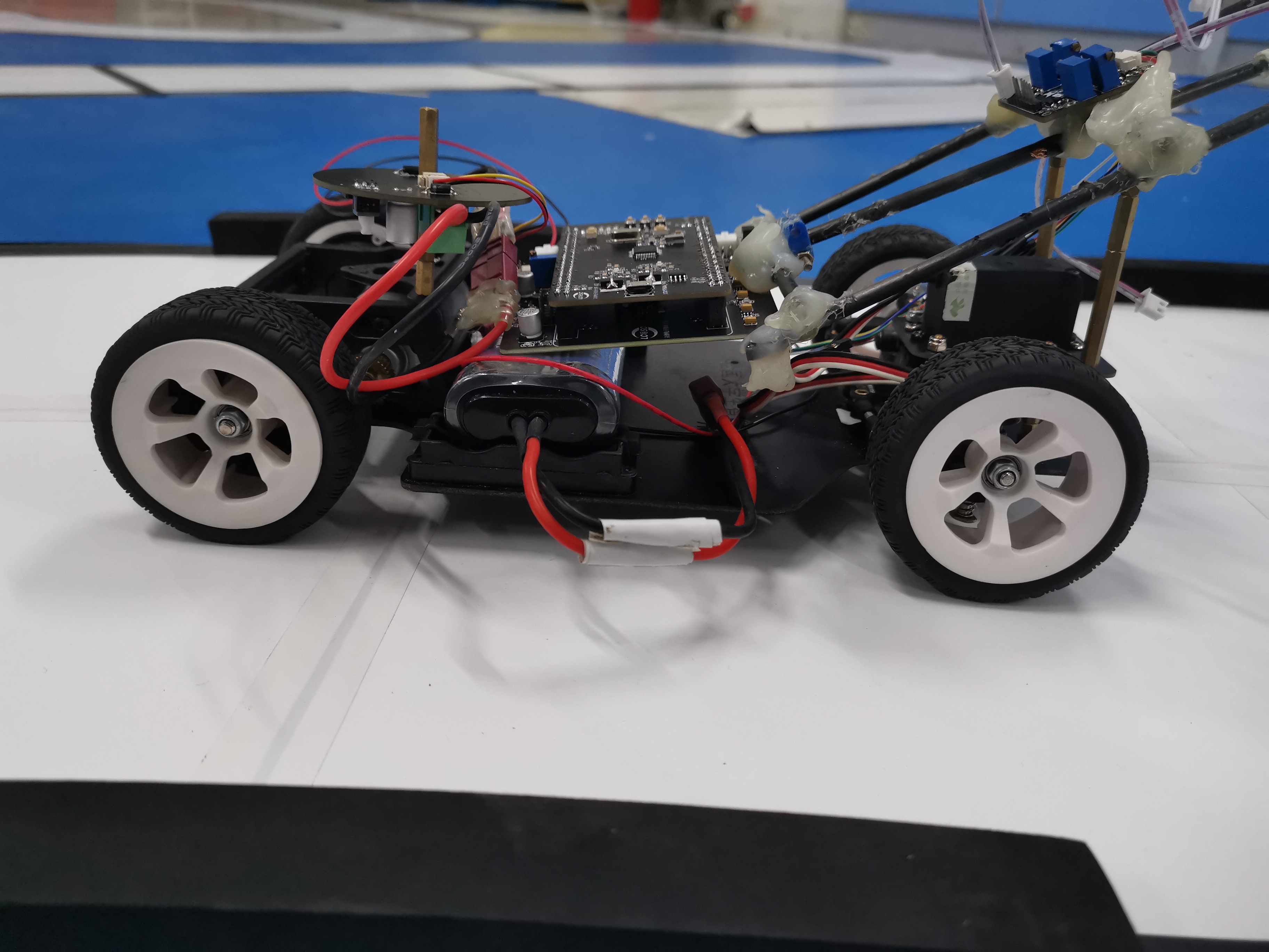

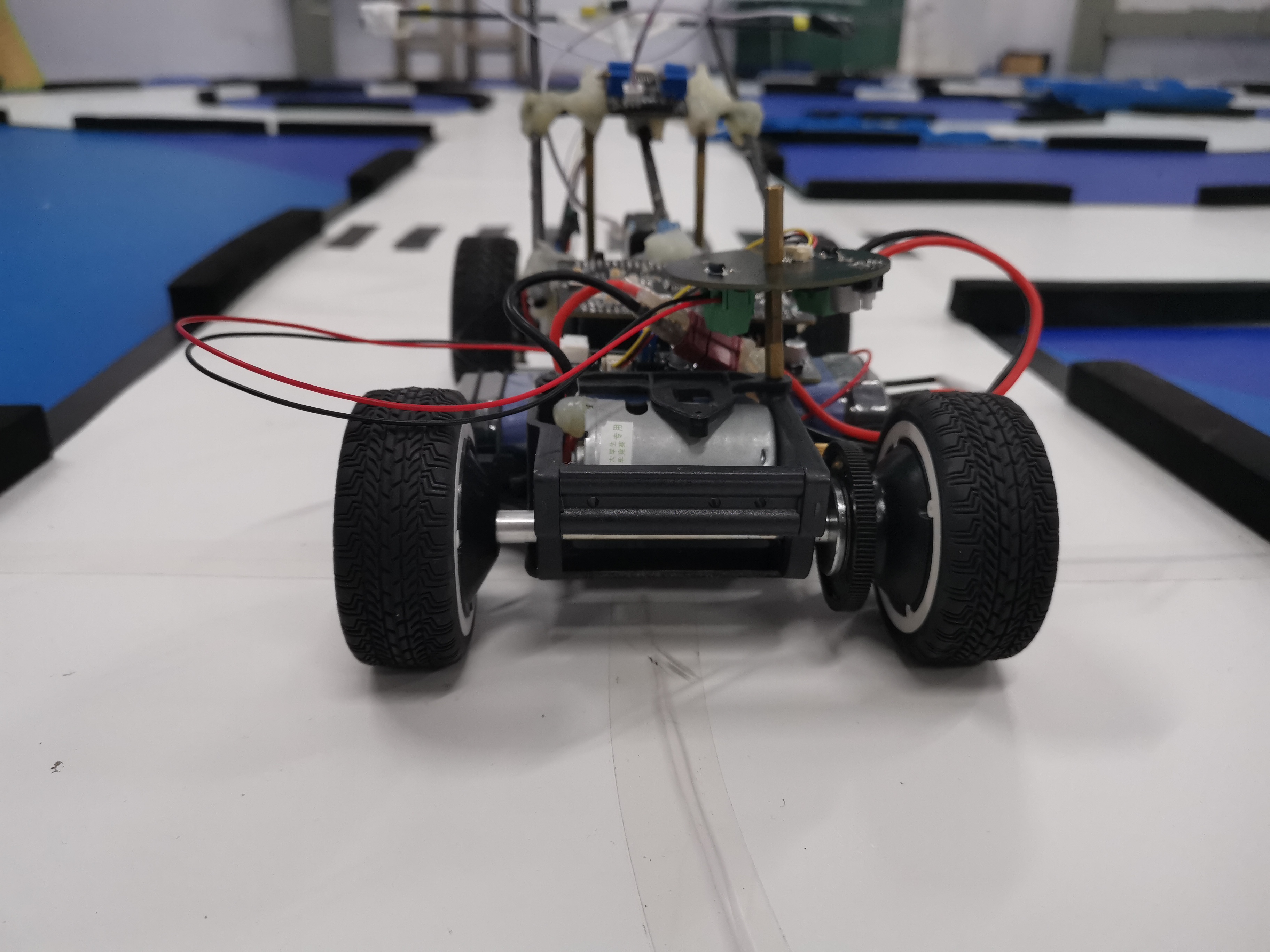

#第七届立创电赛#基于N32G430C8L7的电磁寻迹小车
1.2w

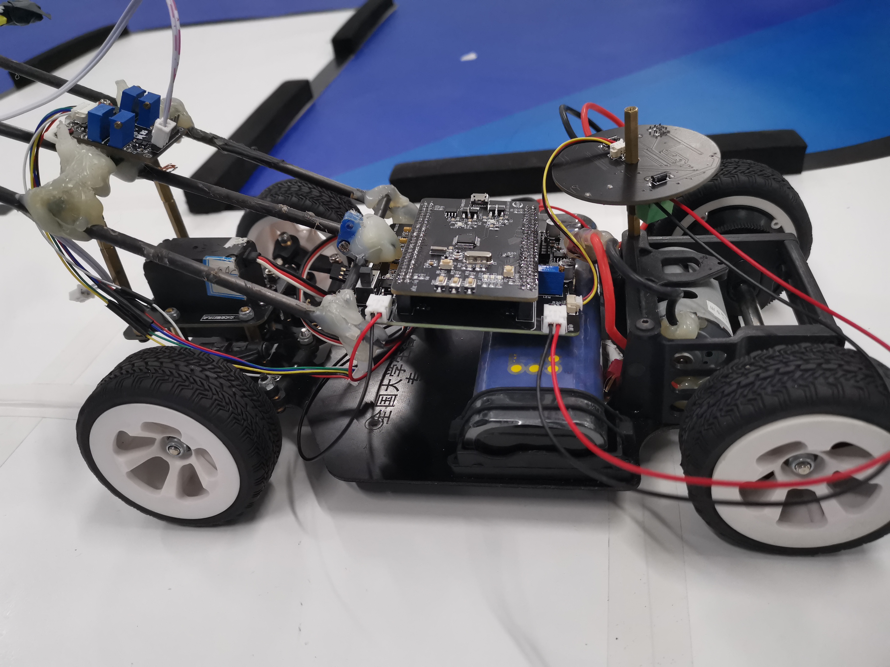

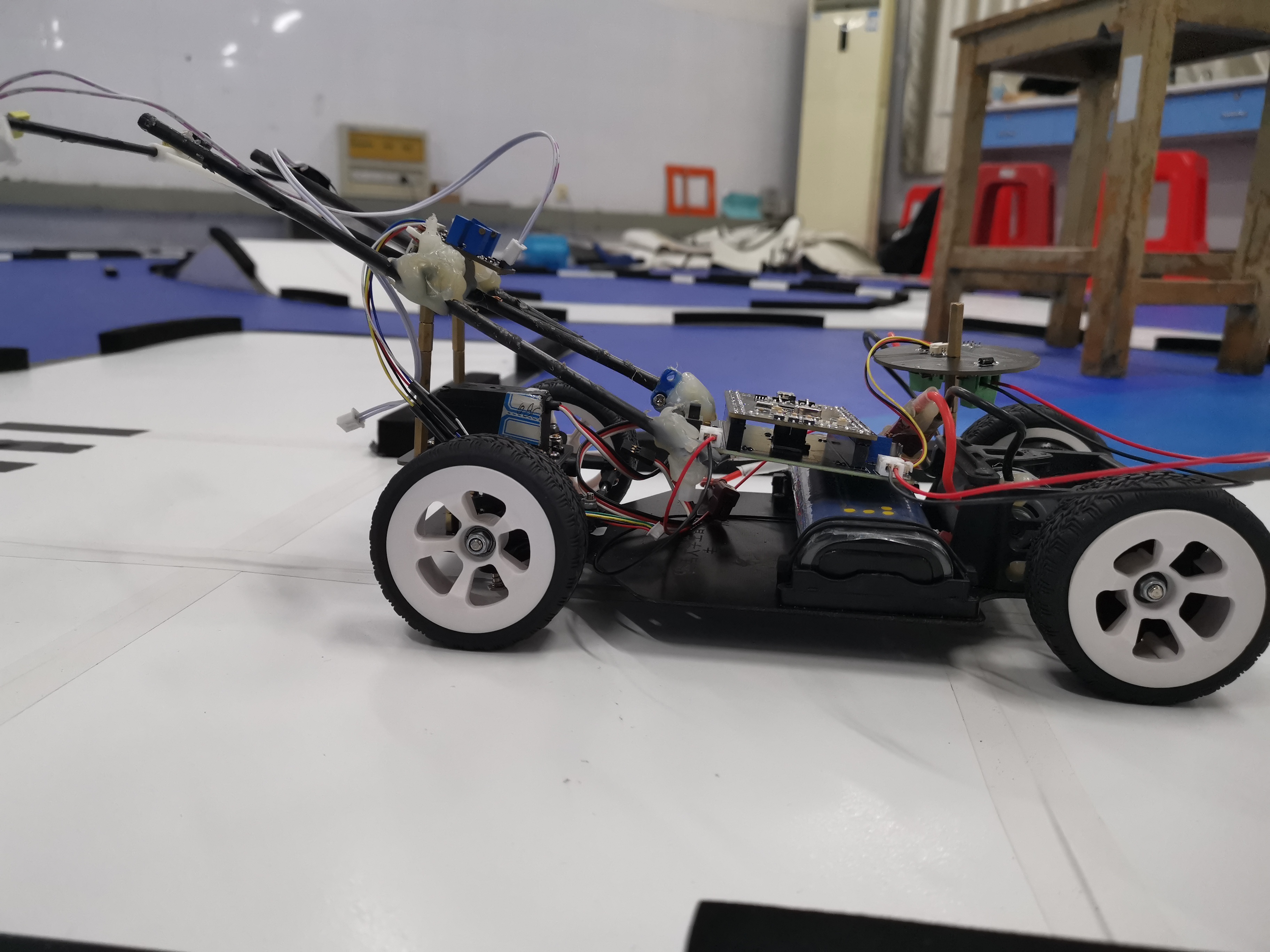

本组车使用N32G430作为核心控制单元,在循迹传感器方面,用电感和电容谐振检测20kHZ 电流产生的磁场。车身转向控制方面,使用电磁信号强度作为转向反馈;
简介:本组车使用N32G430作为核心控制单元,在循迹传感器方面,用电感和电容谐振检测20kHZ 电流产生的磁场。车身转向控制方面,使用电磁信号强度作为转向反馈;

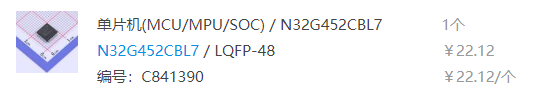

说一下为什么会做这一个东西,怎么说呢,有点遗憾,第十七届智能车因为种种原因没有参加,所以趁着训练营的机会,去弥补一下,另外一个目的就是测试一下这一款芯片,毕竟是国产的嘛,老用国外的也不太好,是吧,嗯,就这样。对了当时一共买了两款芯片,一个是N32G452CBL7,一个是N32G430C8L7,感觉都很nice。

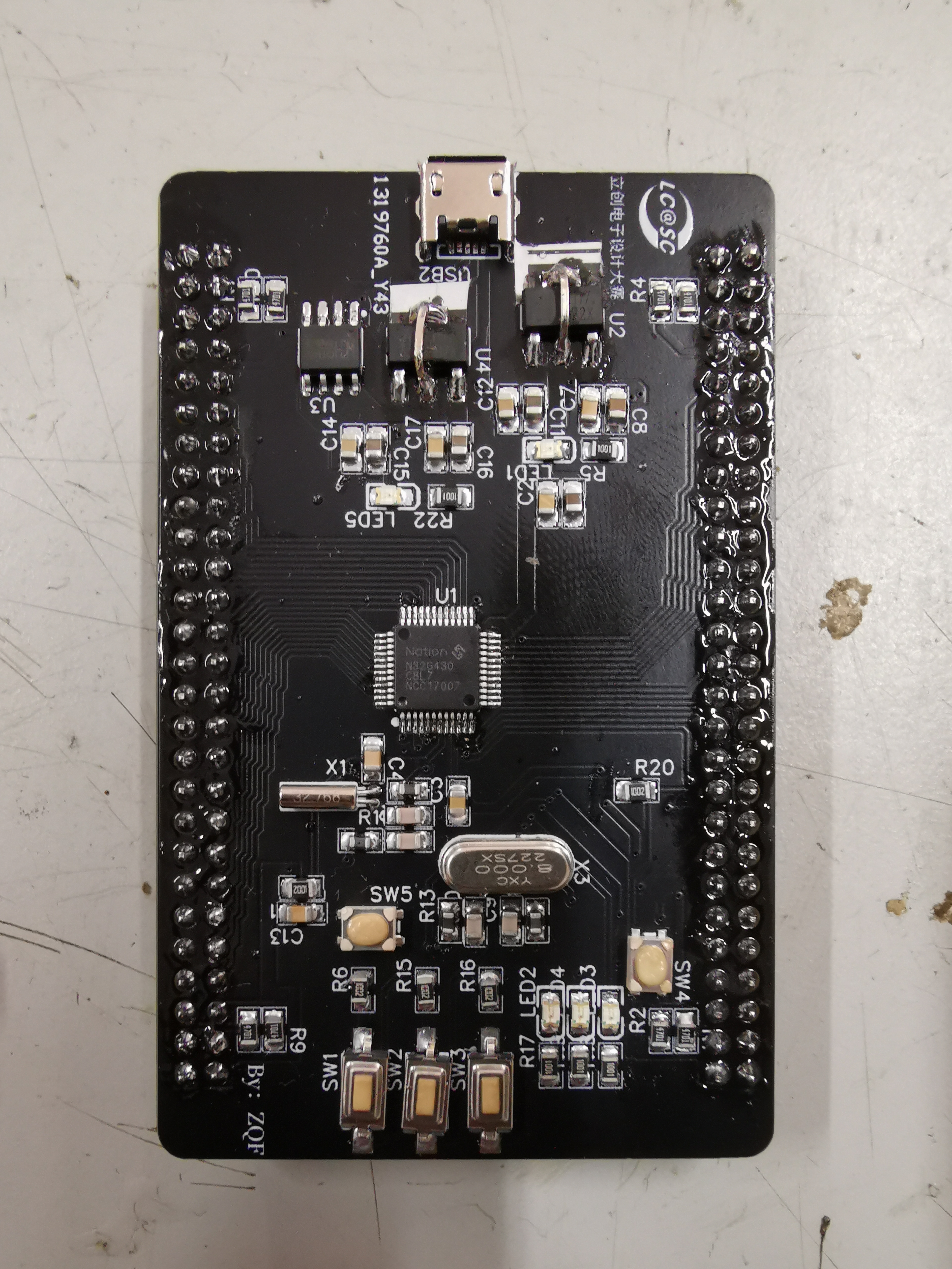

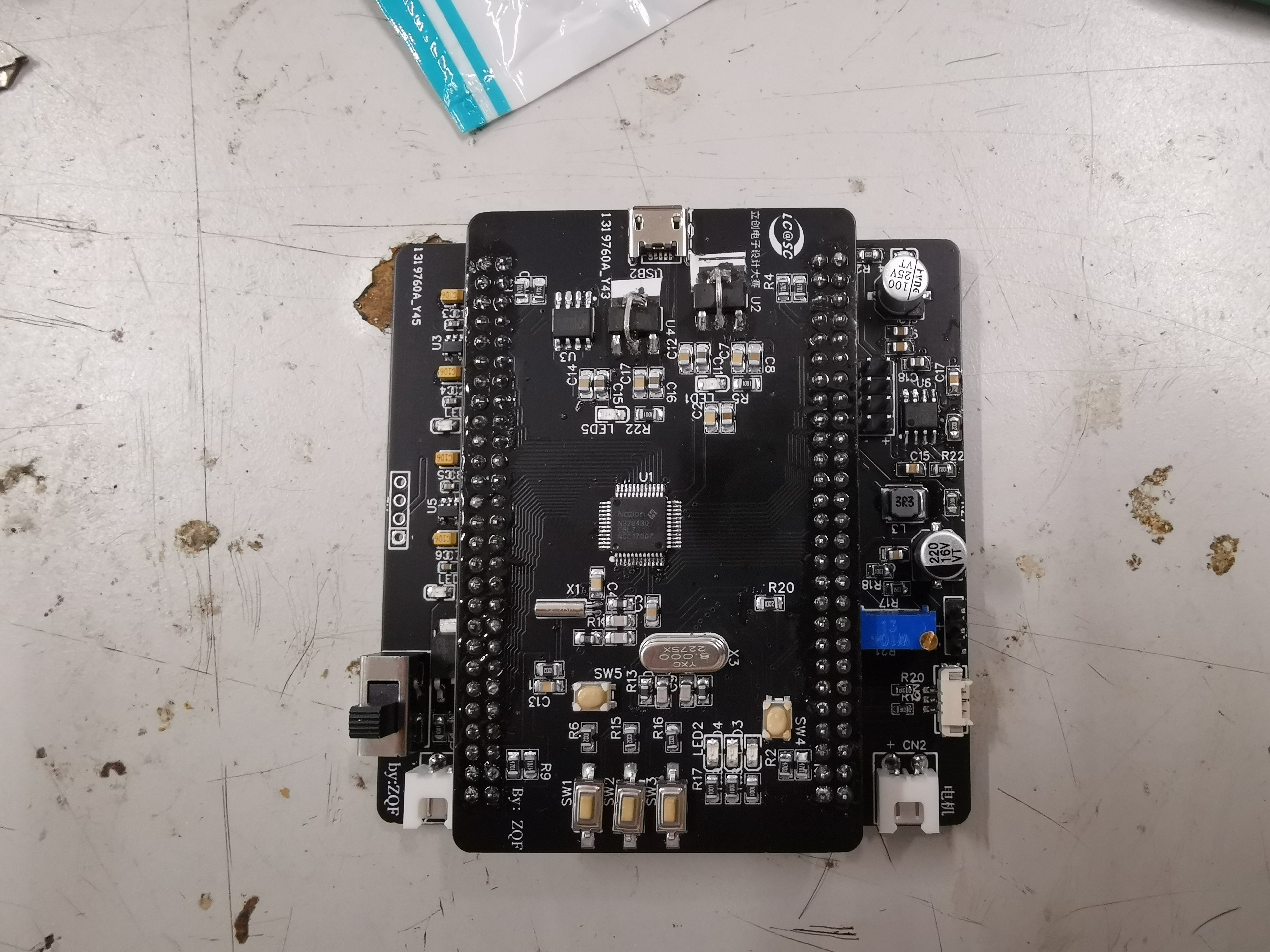

(1)核心板

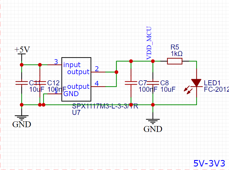

①电源电路

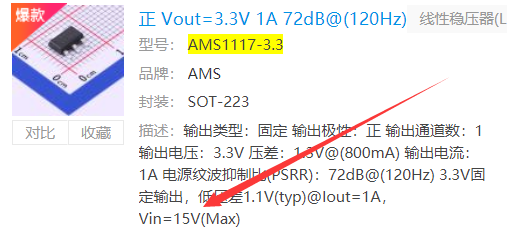

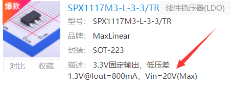

项目使用了最为经典的1117稳压芯片,有些人说为什么不用AMS1117呢,它更便宜呀,对于为什么采用SPX1117这款芯片,作出以下解释,首先我们来看这两张图
Pp1hfxmVfj1ZmUEt4oOUnh1as8HVyJ8ynrScqtNF.pngxoEgV2aX3FwWdosOnrGRnB2mKYl5DW3aasu1bSwr.png
有图我们观察到Vin(Max)变了,一个是20V一个是15V,由于本项目的供电电源为7.2V/12V锂电池进行供电,所以本着短路或其它不可逆转的原因,所以选择了较为贵一点的SPX1117(其实也没有啦,因为本人的板子从来没有烧过,你说我这个人可不可气)。

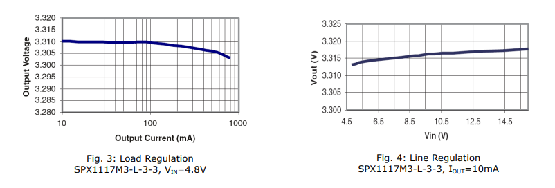

性能测试,由于当时用示波器测的数据没有保留,所以截取了官方给的数据手册(如下图),输出波形曲线很理想,怎么说呢,我觉得够用。另外给做硬件测试的小伙伴一个建议,示波器真的很有用。

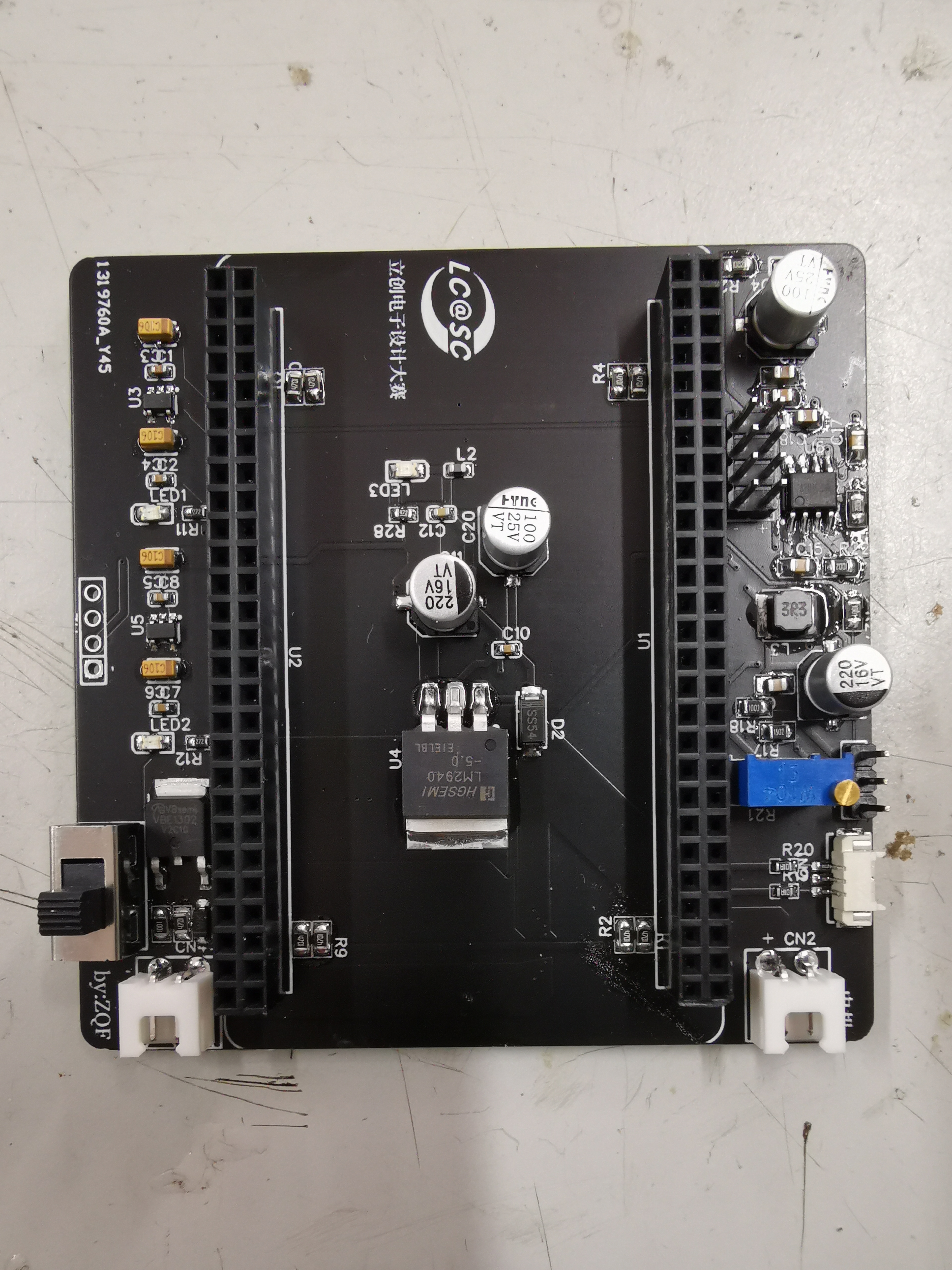

(2)子板

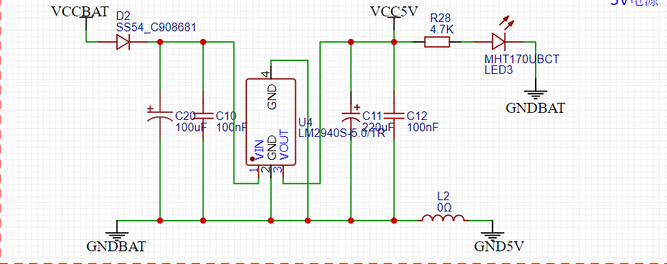

①电源电路
Y9k9FXuskkCt6rzEzQuIvhsYl8sNISzHNH8v5zFg.pngUvVAvG4DhuexH9zdAW4SWnXyiOakpRvgFZHBzOBj.png

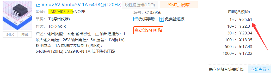

对于5V电路,相信对于大部分硬件玩家都很熟悉,LM2940俺觉得基本上都用过,说一下我为什么用它呢,有句话说得好“买贵不买对”,这价格真的很nice,开玩笑开玩笑,首先是基本介绍,嗯……还是略吧,43页的数据手册基本上什么都有,感兴趣的可以去看一下,链接如下:LM2940x 1-A Low Dropout Regulator datasheet (Rev. J) (ti.com)    咱就不在这搬门弄斧了。

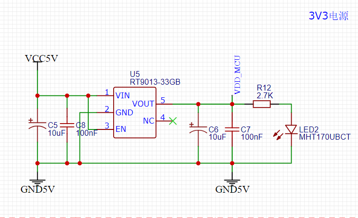

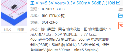

项目从5V电压降至3.3V,使用的芯片是RT9013-33,怎么说呢,这颗芯片很完美,而且体积可以做得很小,详细可以去小破站观看视频,有博主讲的很不错。
0hlSEd8xE00QTr18OxLem5LG4DDuWQqbAno6qjUl.png3Lll6yDEp0pMTeTt5I3UGTJjlwMusogX7HtWPUZr.png

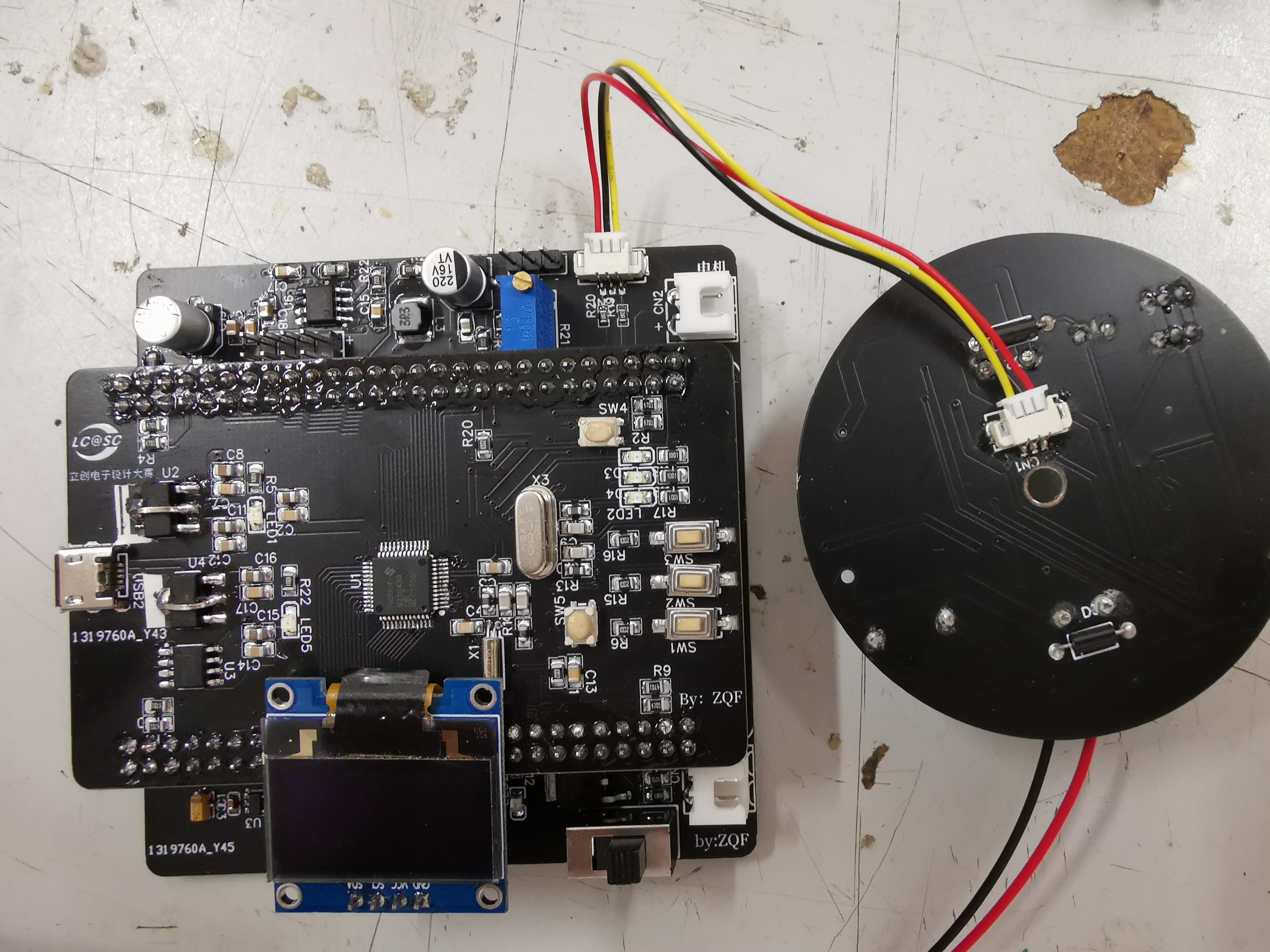

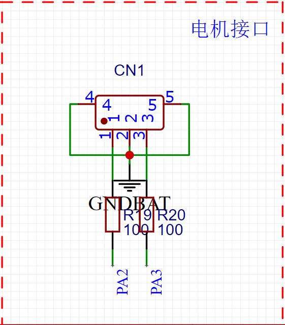

(3)驱动板

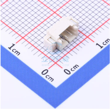

驱动接口部分没有使用像排针之类的东西,我所使用的东西为这个(如下图),为什么使用这个呢,我觉得很方便,没了。备注:驱动板的测试视频在工程附件里面

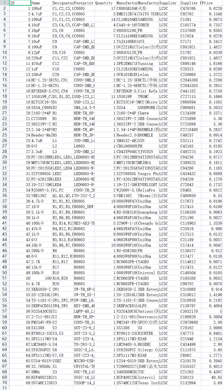

6、BOM清单
以上表格为部分电子元器件,其他部分均来自淘宝,搜索智能车就可以了(有点烧钱)
ETJPikxEdvOb5BiyxiMJxAZlwvbJoFJMwjSEpjCM.pngxUWxgJfBRaozaOASdpPfwlsgxbQ3sb8Yljgnf2tm.png
