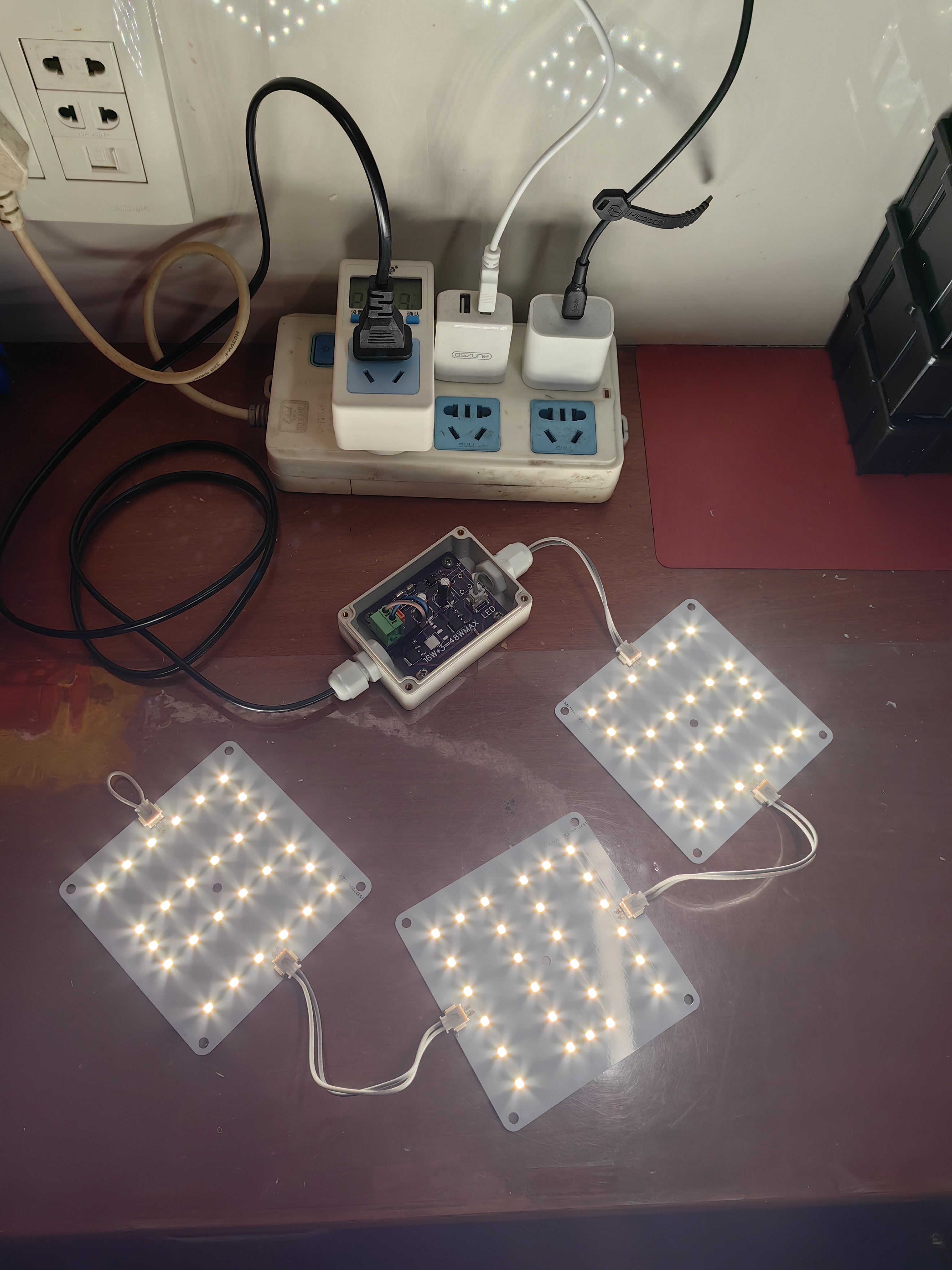

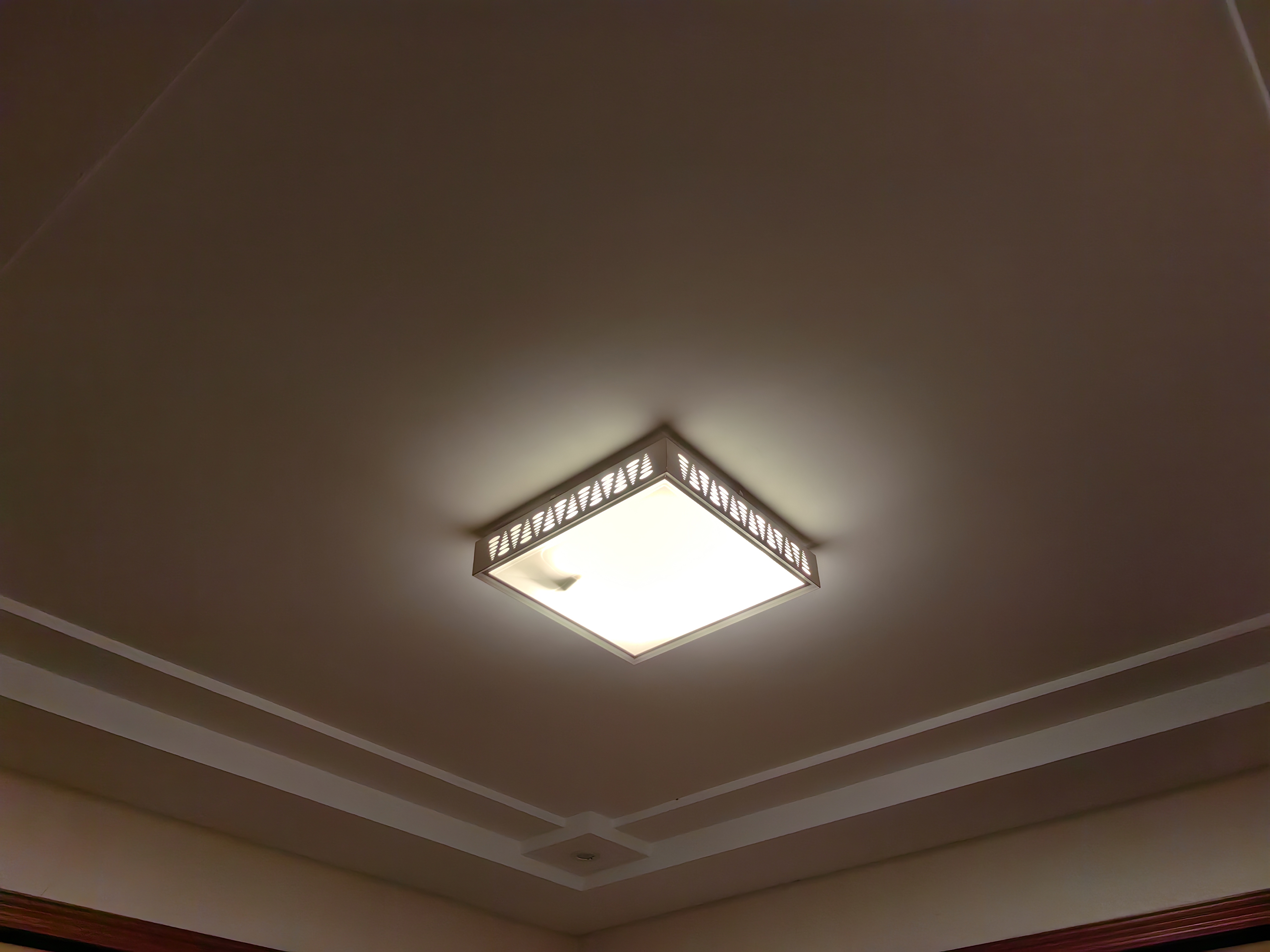

先上实拍图,可能是相机焦点问题,导致整体看上去不是很亮,但是实际我家里已经3个房间用上了我的自制LED灯板,实测效果20平方房间照明足以。
灯罩上面有一点黑因为我用的塑料外壳没有耳朵无法固定到底座上,大家可以买我推荐的链接,那个防水盒有耳朵可以拧螺丝固定到天花板上这样看上去就没黑点了。

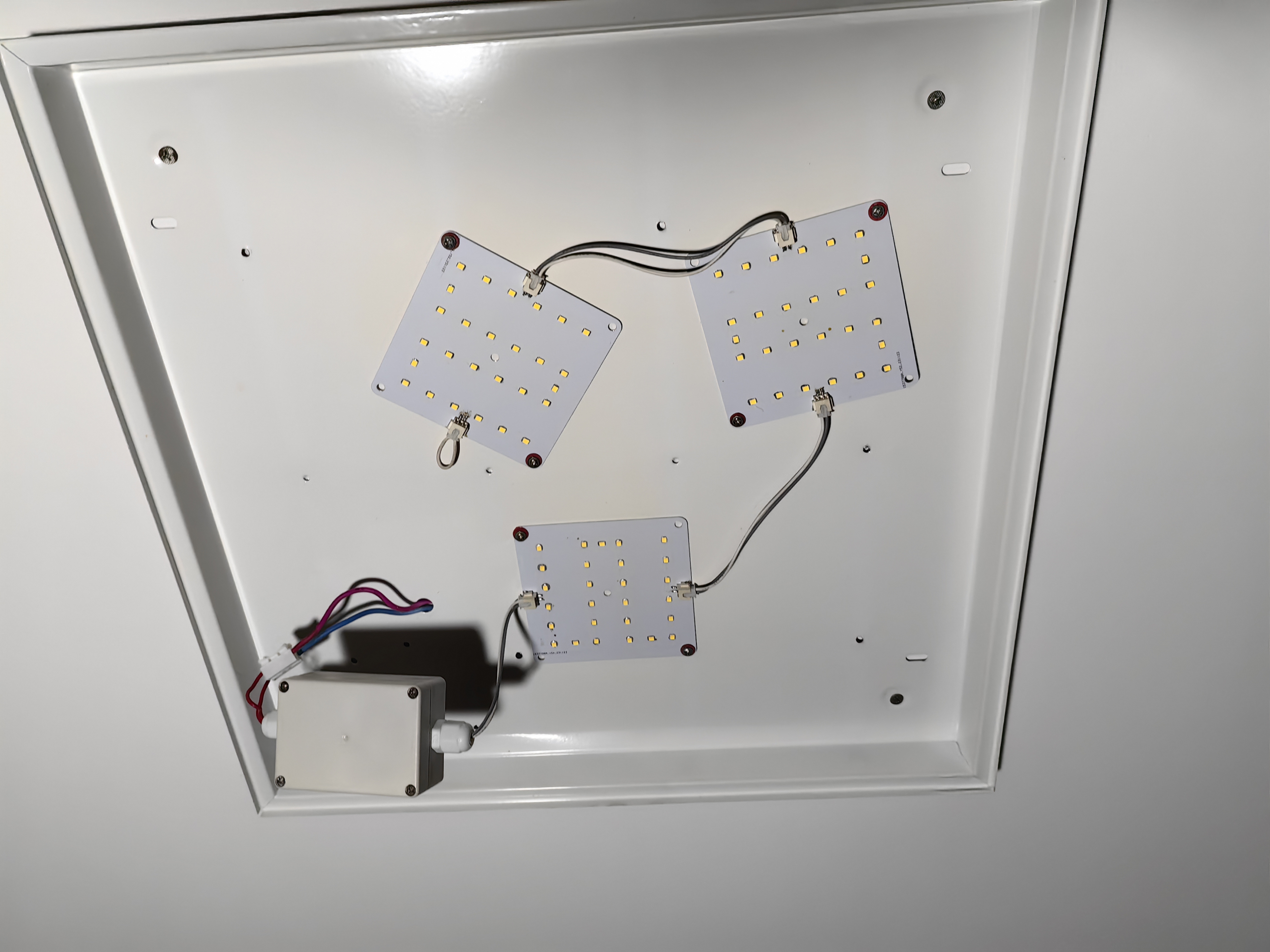

实际安装效果就是这样,装上灯罩就能正常使用啦。

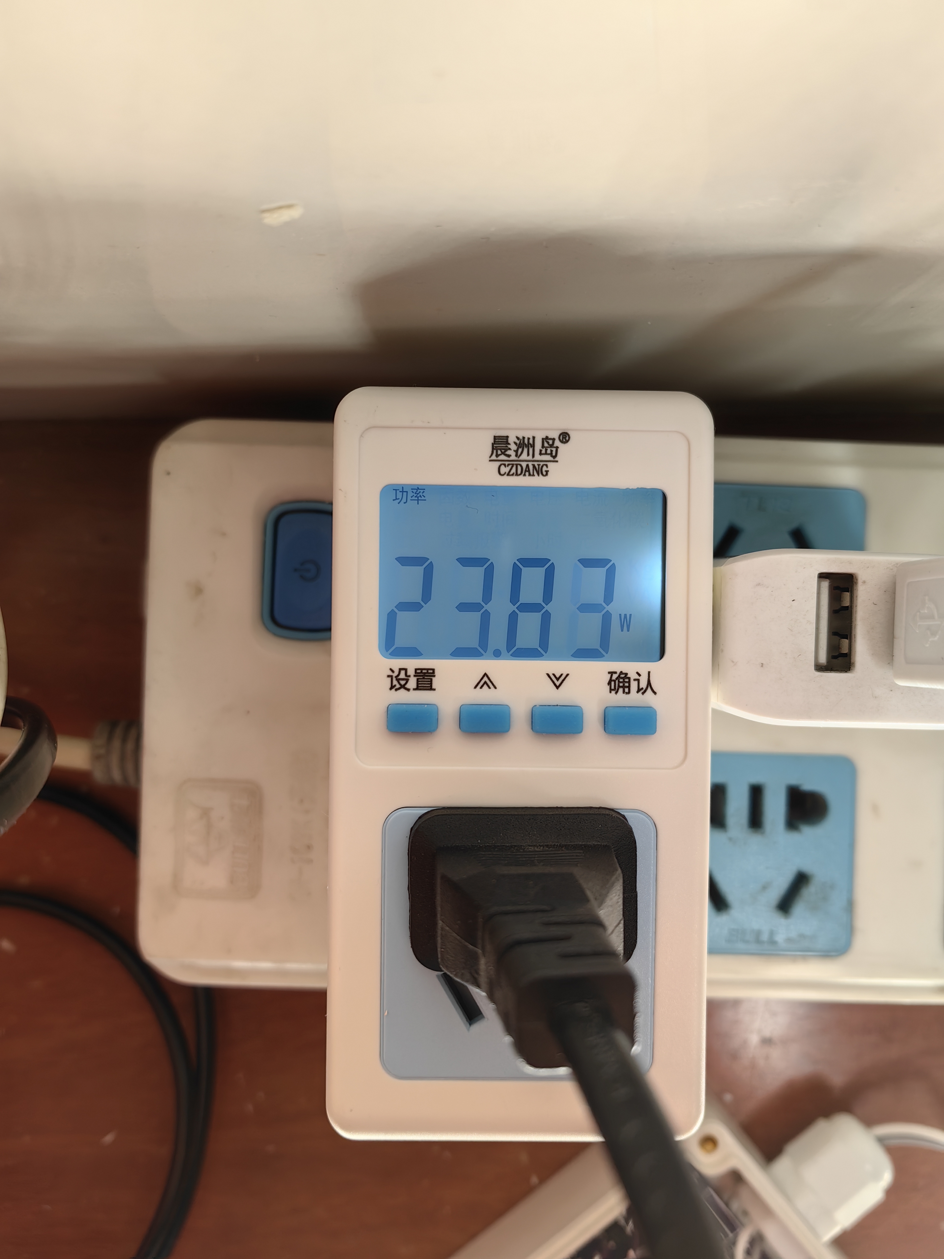

近距离拍摄,焊接完功率测试。30帧拍摄和60帧拍摄视频都没出现频闪情况,如果频闪可以增加输入电容容量。
功率24W很足,因为我实际焊接的是15欧姆的限流电阻,原理图的11欧姆是小电阻选择,单颗IC最高跑60MA电流。电阻越大电流越小,根据自身散热环境选择功率输出。

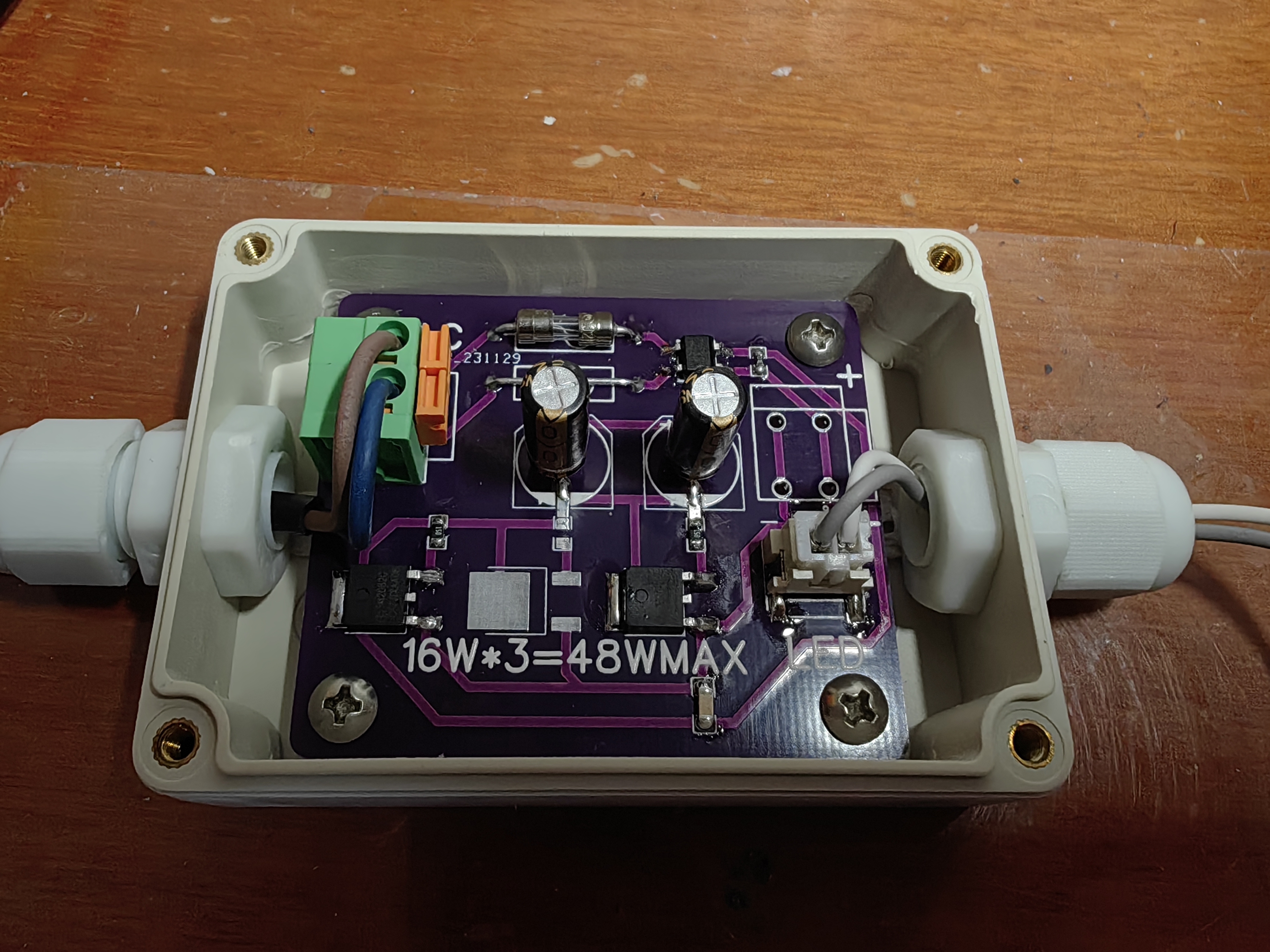

驱动器实物成品照片。可见我其中一个保险丝用了铁丝代替,驱动IC(SM2082G)也只焊了2个,一颗IC最大可支持60MA输出,可以根据自己的LED灯珠功率来设置焊接数量,接口可以根据需求焊接,图中的接口方案实际使用不是很好,感觉可以直接焊接到板子上就行,用接口的好处就是以后模块损坏了自己更换模块比较方便。
切记无需铺铜!!!铝基板铺不铺对散热影响不大,驱动板无需铺铜(强弱电需要隔离)!!!
灯珠板打铝基板打板打1.0厚度足以太厚不好焊接
驱动板打普通双层板就行。
