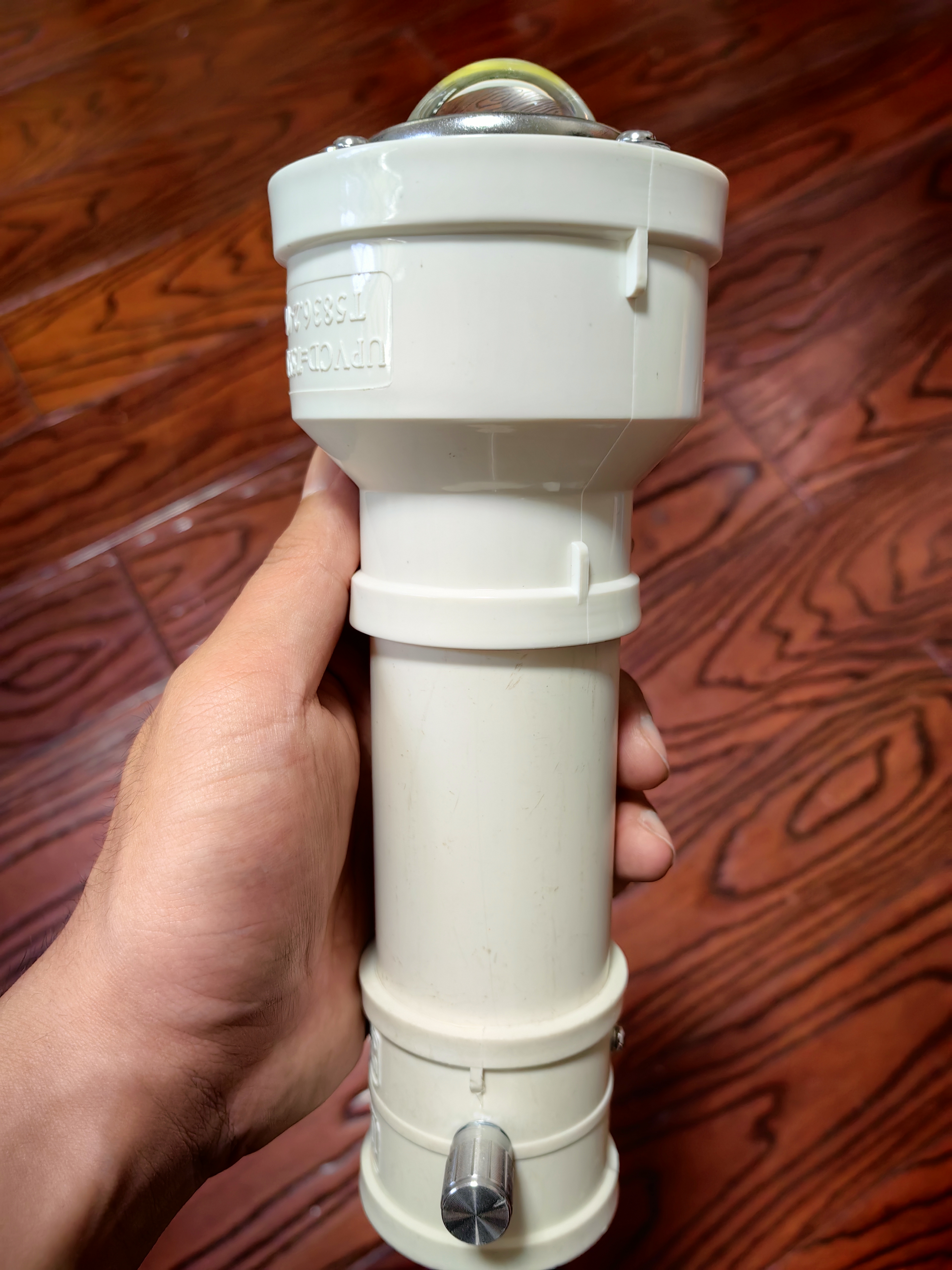

我不知道怎么回事,总是想要买个强光手电,又想便宜(200元以内)又想亮度高的真找不到,网上一些假流明宣传图我就不说了哈,真的几万流明的手电早上千了。所以做了这个项目,实战效果还不错。
先上实战效果吧,附件有视频,黑色为网购成品强光手电,100元左右,白色明显是自己做的PVC手电(成本45元左右不计电池)哈哈,50W亮度覆盖还是很明显的。

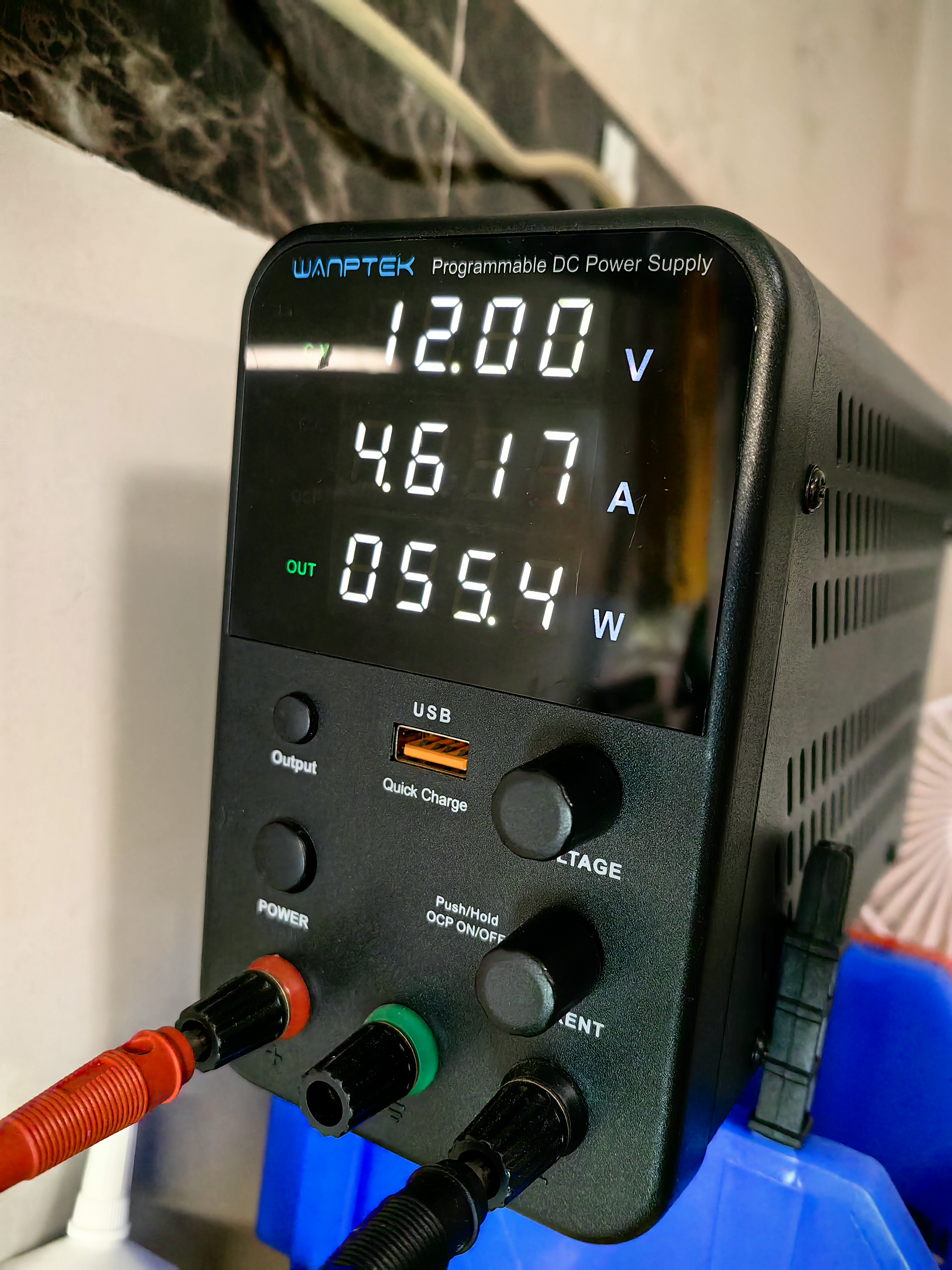

55W输出非常强劲,限流电阻为150毫欧。(建议焊接200毫欧延长灯珠寿命)

还有一些DIY注意事项在此说明
1、LED固定板和PVC大小头为胶水固定
2、PVC之间和尾部风扇可以用胶水固定
3、三串锂电池套上热缩膜之后刚好在PVC管子内壁卡住(很紧不会掉),如果不够紧可以搞点电工胶带加粗电池包直径。
4、尾部50管直接可以多买几个,开孔容易失误,开电位器孔可以考虑在中间位置,PCB放入孔内、放平后根据高度定位计算合适高度开其它定位孔。
