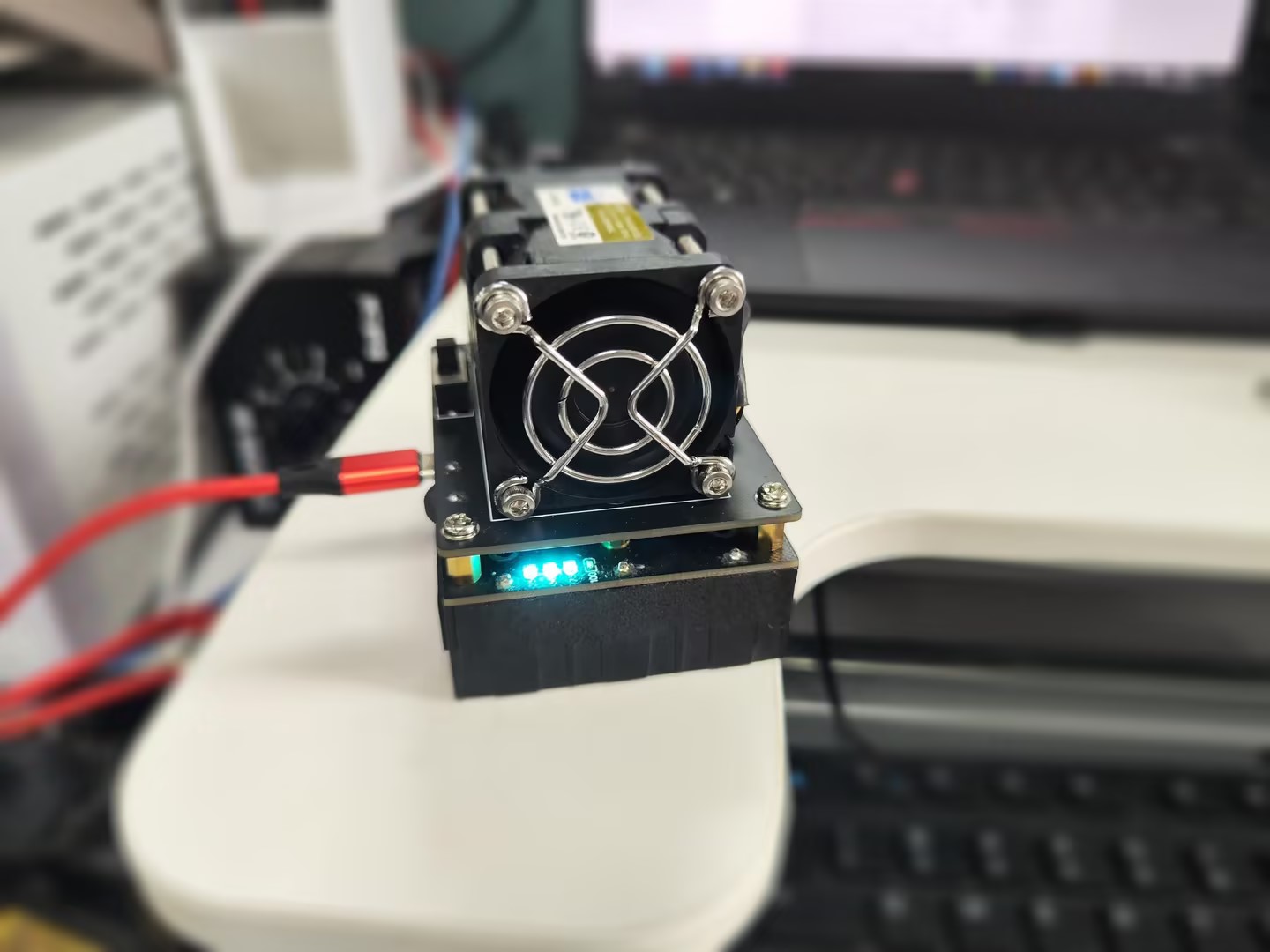

本来电路里还有锂电池充放电保护电路,后来想了下,我好像做过类似的项目,所以直接拿原来的5306充电宝作为底座了,哈哈。
关键还预留了电源接口,真是明智的选择!
注意事项:一些不完美的地方
该工程和之前做的一个5306充电可以联合起来用https://oshwhub.com/EDAF/ip5306-shuang-lu-chong-dian
这个工程有个缺点就是type-c接口没有设计CC拉低电阻,导致现在一些高级充电头无法给其充电,如果还没设计电源底座的同学可以在type-c接口的CC1和CC2引脚加一个5.1K电阻接地即可。
还有个待优化点就是LED电量显示灯珠没有加电阻,导致夜间有点刺眼,可以添加适当电阻(1K左右都行)降低LED电量显示灯珠的亮度
注意注意:该工程全弄好后发现风扇不是很居中,强迫症同学一定要帮我把风扇位置调整一下!!!!(调整弯脚铁就行)

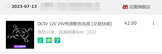

其他要是还有啥买不到的可以留言问我(风扇罩一定要装,这个转速很高很高,一不小心碰到的话估计就得去医院!!!!)

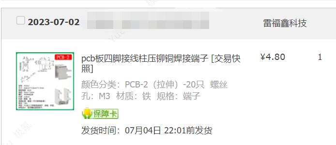

弯脚铁链接:PCB板大电流焊接端子四脚六脚线路板插片PCB-7铜接线柱压铆螺母M4-淘宝网 (taobao.com)
风扇保护罩:DC5V 12V 24V电源散热风扇微型静音机箱电脑CPU半导体制冷小风扇-tmall.com天猫

简单讲一下原理图,
1、锂电池供电输入一个大电流总开关控制,这里不能省,满功率的话有20W左右,锂电池输出4V的话最起码需要能过5A的开关。
2、开关打开后ME2159AM6G升压到12V2A,如果手头有其他升压芯片可以替换
3、LDO降压输出5V给GP9101供电,用于把模拟信号转为PWM信号
4、PWM信号输出引脚需要根据散热风扇的实际线序来焊接,其实也很好看,先找出供电引脚,随后这种双风扇重叠的服务器风扇PWM引脚大多数都为2根线合并一个引脚控制的,所以找到2根线并在一起的大概率就是PWM信号引脚

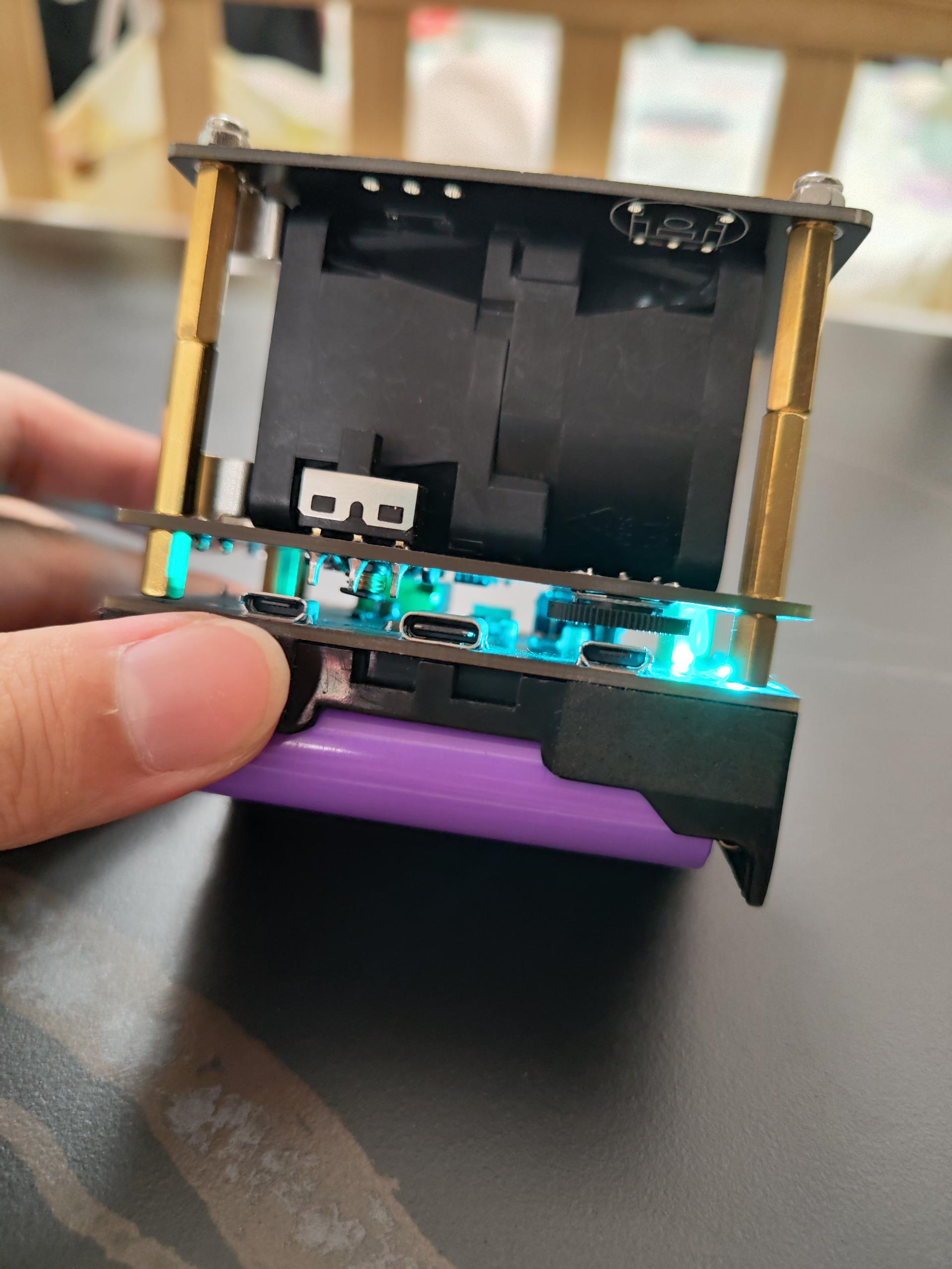

先展示一些成品图吧,一开始买的M3X70的长螺丝还没到,所以先用另一块空板子和边上的四个螺柱把风扇给强行固定住
这个LED灯珠还挺好看的(冰蓝色)

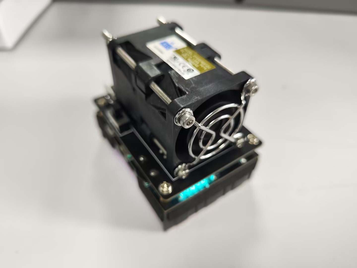

40风扇保护罩和长螺丝都到了,实测拧紧之后牢固度还是挺好的,完全不需要顶部盖板,很牢靠,完美~~~
来一张风扇的特写,我这边选的是二手的AVC,12V1.88A直径40mm的服务器风扇,这个风扇满功率跑很暴力,很便宜并夕夕几块钱一个就行。

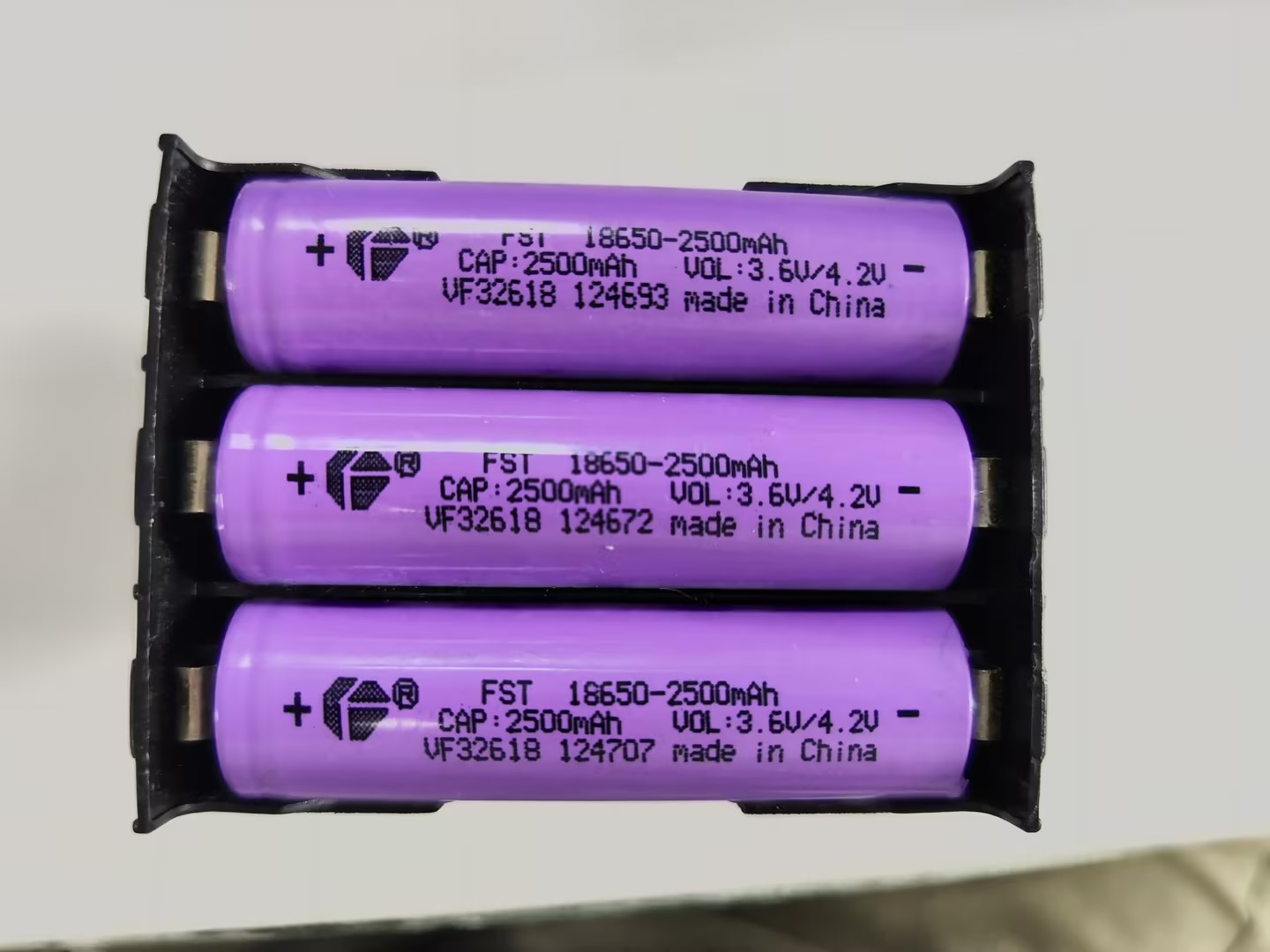

电池组特写,3并锂电池,电路很好设计,最简单的可以选择4056作为锂电池充放电保护就行。

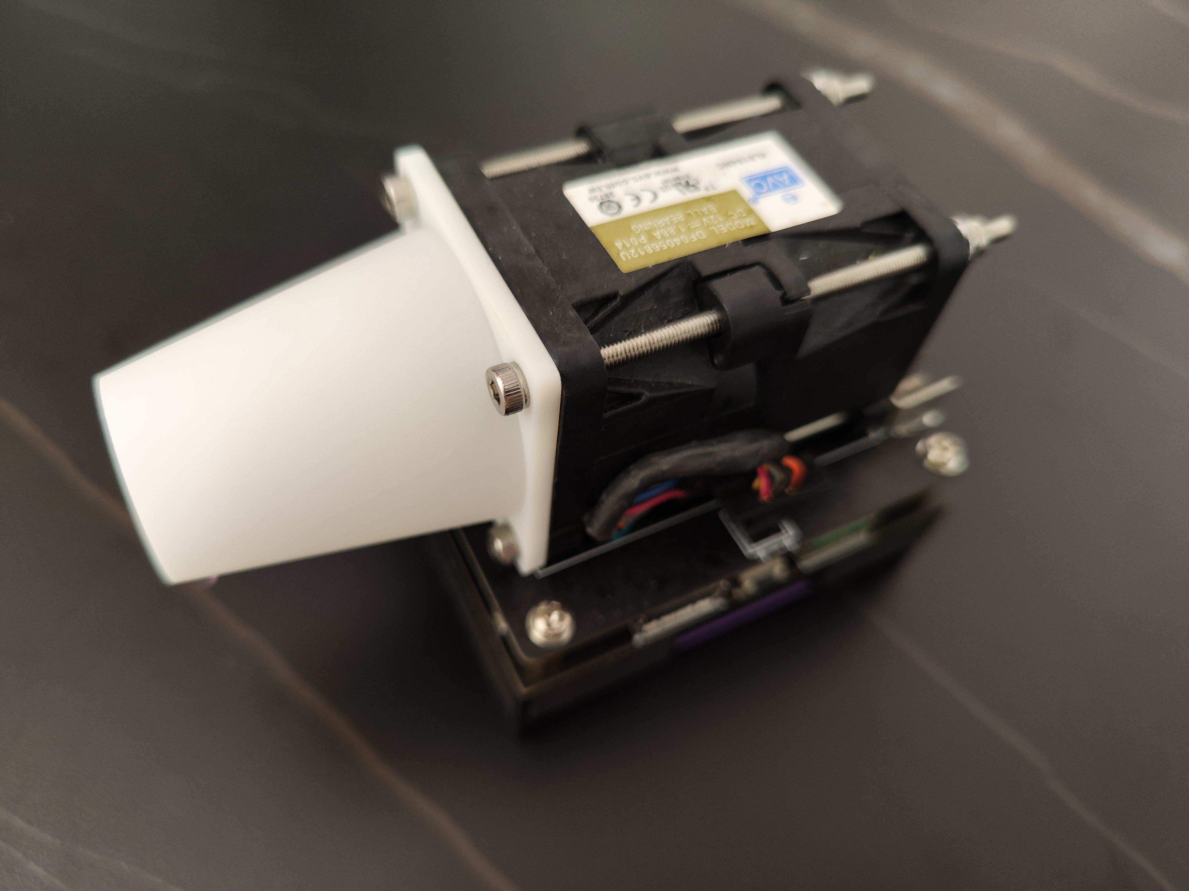

非常感谢@as-gm107同学提供的3D设计图纸,完美适配了40的风扇,聚风效果不错,在很远的地方都能感受到风,可以选择嘉立创三维猴打印(有包邮券的话很便宜而且质量很好光固化3-4块钱一个)或者淘宝打印(10元一个)。已上传附件,可供同学们下载打印。下图为暴力风扇完全体。完结!!!
