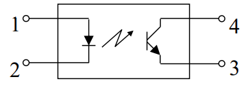

PC817光耦合器是由一个 GaAs 的发射管和一个 NPN 的晶体管组成。
光耦合器由作为 LED 的发射器和作为光敏元件的接收器组成。
当 LED 发出光并且光照射到光电传感器上时,光电传感器开始流动电流。在这个系统中,输入光与输出端的电流成正比。

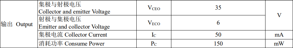

 PC817光耦合器的参数

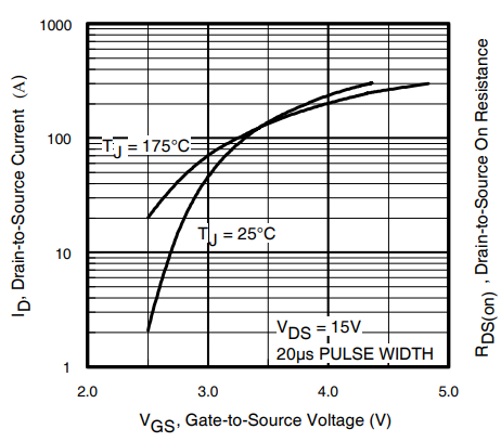

LR7843场效应管是一款高性能的 NMOS管,通常其最大电流可达100A至120A。
此外,其具备较低的导通电阻,有助于减少在导通状态下的能量损耗,提高整体效率。
其源漏电压(Vds)可达到30V,这使得LR7843能够在较高的电压下稳定工作。
