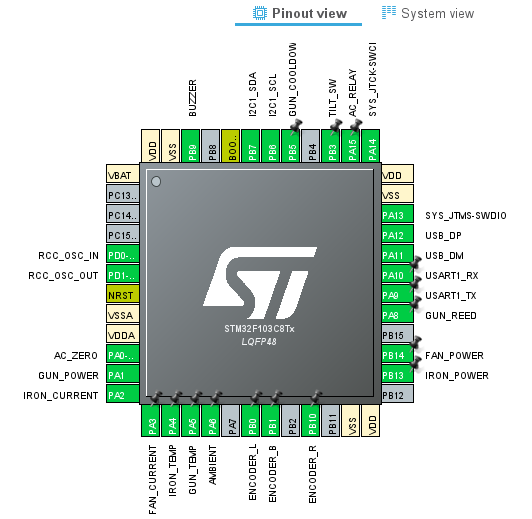

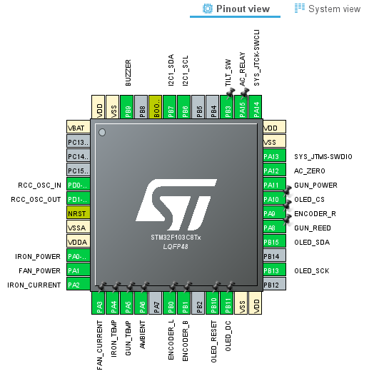

为了能使用usb资源,调整了大量io端口,
源端口如下图
源端口
新端口如下图
