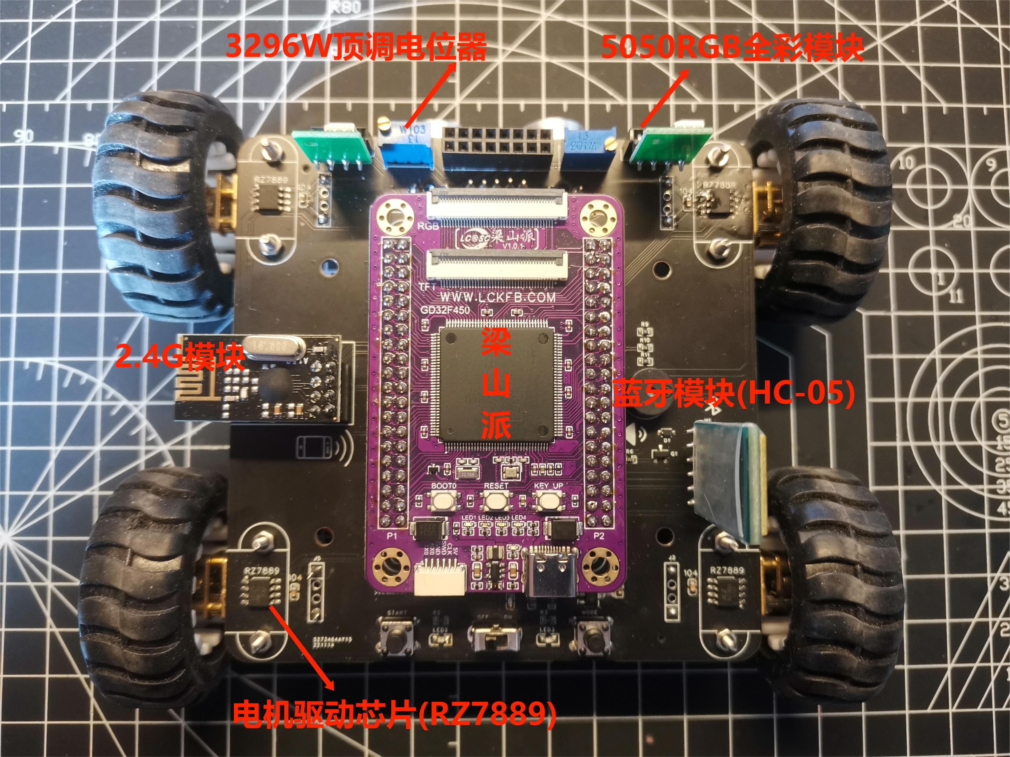

个人设计的第一个项目,参考官方项目案例设计:立创·梁山派-智能小车扩展板
二、功能介绍
功能:超声波避障、两路红外循迹、无线遥控(蓝牙模块、2.4G模块)、彩色车灯、有源蜂鸣器报警。
通过按键开关实现蓝牙遥控、循迹避障、2.4G遥控三种功能的循环切换。
顶视图:

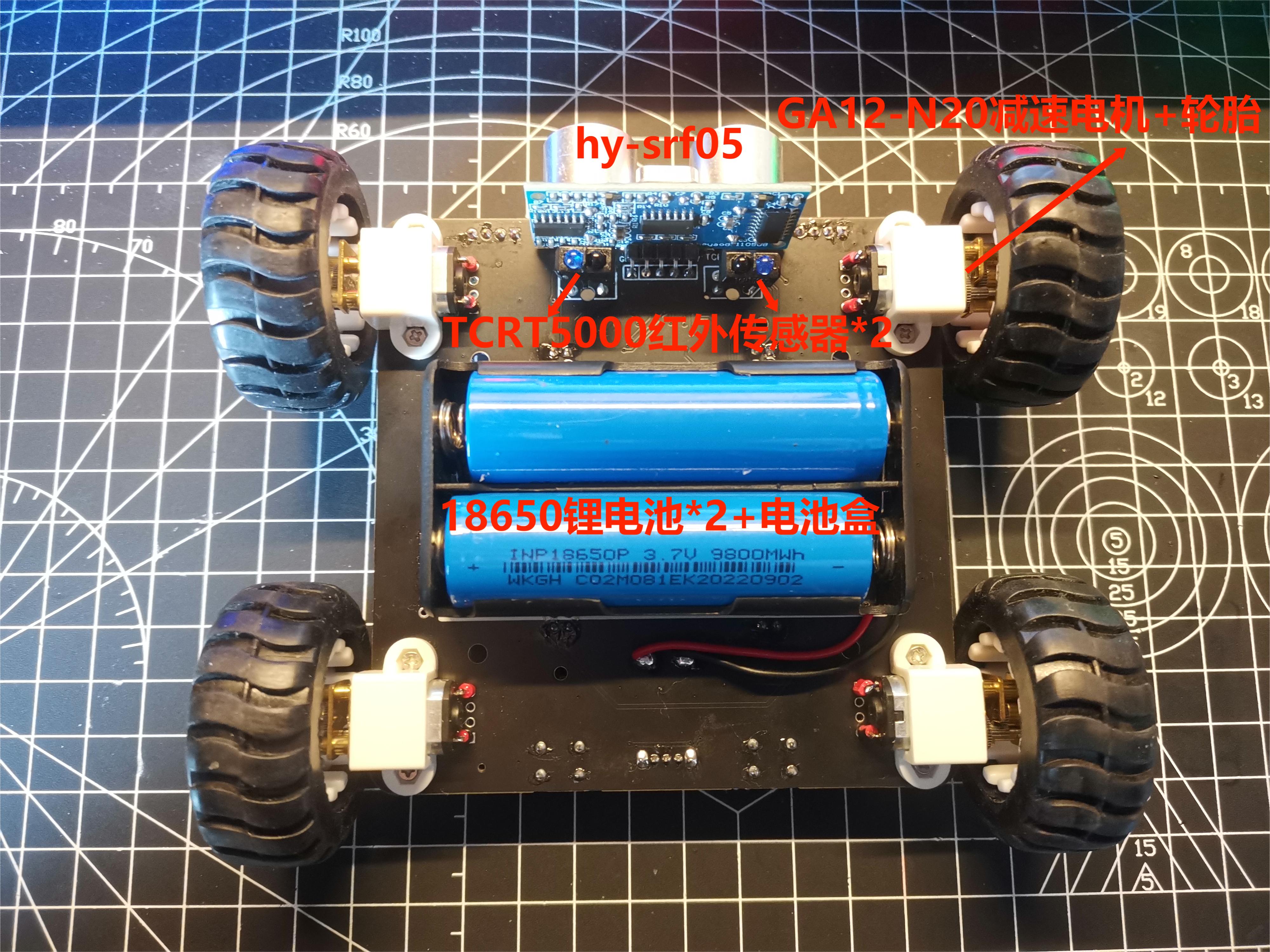

底视图:

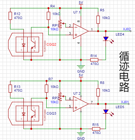

循迹电路:
红外传感器:TCRT5000、可变电阻:3296W顶调电位器、比较器:LM393双电压比较器
采用简单的两路红外循迹,可以实现基础的循迹功能。通过循迹电路比较后输出的数字信号输入给GD32F450ZGT6实现黑线的检测功能。

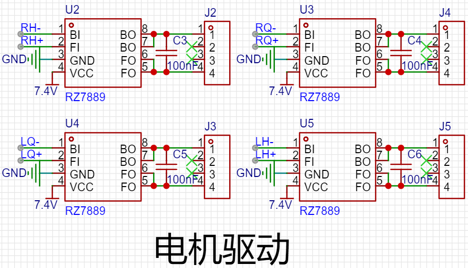

电机驱动电路:
驱动芯片:RZ7889
通过输入给BI、FI的高低电平实现BO、FO输出电流的正反来控制电机的正反转

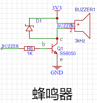

蜂鸣器驱动电路:
蜂鸣器的型号和驱动电压可以根据自己喜好选择
采用芯片输出高电平触发方式实现NPN三极管的通断来开启蜂鸣器。

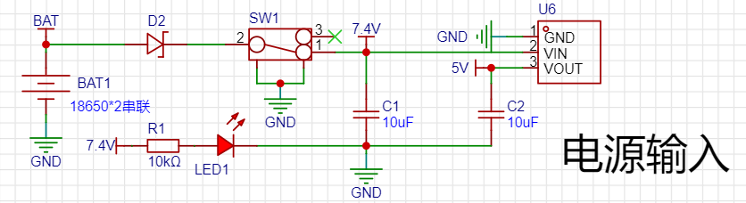

电源输入电路:
线性稳压器(LDO):HE6250MPR
实现两节串联18650电池的降压稳压功能,用来驱动主控芯片和其他电路的正常工作。
超声波模块:HY-SRF05
车灯模块:5050RGB全彩模块
