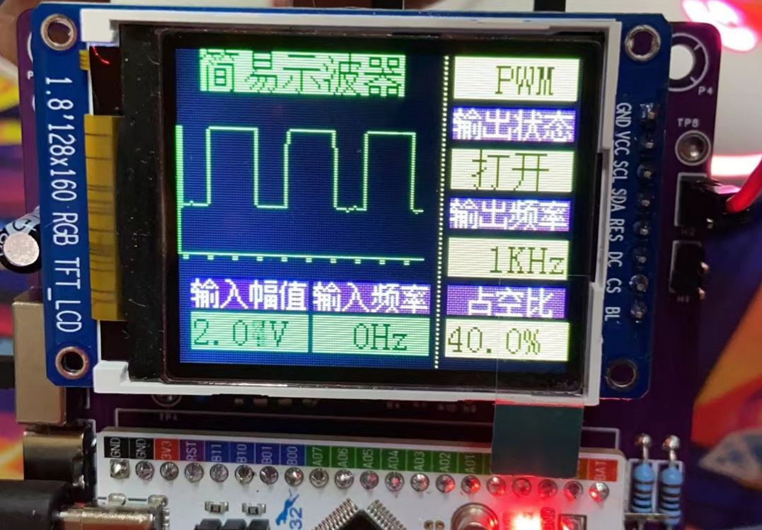

在跟入学习的过程中,首先是通过画原理图,数电模电相关的专业知识呢我掌握的不够熟练,在画图的过程中听着讲然后自己画,迷迷糊糊的,还是自身的知识储备不够,过程中,对pcd放置的位置我了解并掌握了一些实用的规则,比如电容挨着芯片放,电阻怎么摆放美观,走线不能走直角,电源线要加粗,连线的顺序是先易后难……之后呢就是提交审核改正发券,买元器件还是挺轻松的,对着bom表直接在立创商城下单,用了立创官方的优惠券,省了一大笔,打板也没花钱,领的券免费打的板子,嘉立创紫还挺好看的,感谢立创官方!!!!!!
然后我就怀着忐忑的心情等我的板子元器件,在这之前我准备好了焊接工具,焊元器件的时候用嘉立创软件里面对照着焊效率挺高,我第一次焊接,仅花了一个小时就焊接完成,焊完那一刻成就感一下就上来了。
焊接完后我跟着视频,按照实验进行写入程序烧录 ,从一次次失败,心里崩溃,到隔天又再次检查,请教别人...最后解决的时候心情舒畅,过程屏幕也出现了一些小花边,查阅学习之后,修改address set x  y 坐标的参数 ,让屏幕完美显示了,烧录很奇怪,我的电脑一直烧不进自己keil编译产生的hex,是我的keil软件问题,于是我将自己的程序打包发送给别人让别人帮助我进行实验,最后屏幕完美显示,我也抽空重装了keil
直到今日我的示波器依旧不完美,输入频率一直为0hz,初步判断为元器件的问题,于是通过群友的帮助检查并重新焊接了元器件,解决了输入频为0这一问题,让波形更稳定是我接下来的目标,遗憾的是,发现立创这个项目的时间比较晚,我希望能够在接下来的时间里不断的完善这个“处女作”,最后呢经过此次立创训练营,收获不少,寥寥几字难以说全,感谢立创官方!!!!!!!!!!!
