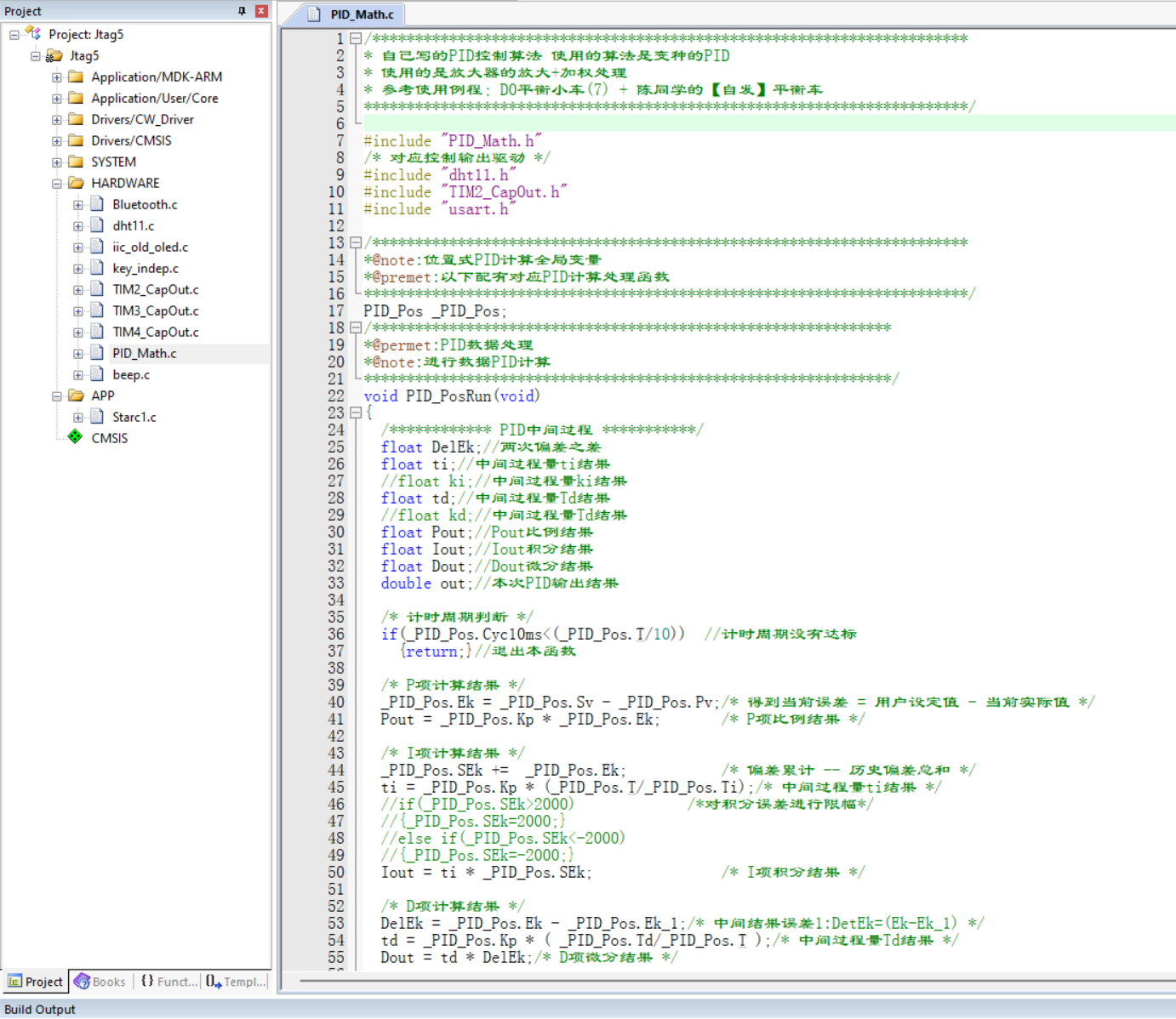

4、核心控制算法的配置使用的是位置式的PID算法进行对风扇和温度的匹配控制。(如果各位还有不懂PID的请自行到B站去复习!!!在这里就不做详细的解释和说明,此处省略千万字。)

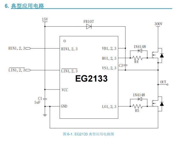

3、BLDC电路的核心成员:EG2133---三相独立半桥驱动芯片屹晶微电子
电路设计:EG2133---三相独立半桥驱动芯片
芯片描述:
EG2133是一款高性价比的大功率MOS管、IGBT管栅极驱动专用芯片,内部集成了逻辑信号输入处理电路、死区时控制电路、闭锁电路、电平位移电路、脉冲滤波电路及输出驱动电路。
EG2133高端的工作电压可达300V,低端VCC的电源电压范围宽4.5V~20V。该芯片具有闭锁功能防止输出功率管同时导通,输入通道HIN和LIN内建了一个下拉和上拉电阻,在输入悬空时使上、下功率MOS管处于关闭状态,输出电流能力IO+1.2A/-1.4A,采用TSSOP20封装。

3、软件主要使用MDK+PID算法进行配置控制:
程序的下载直接使用MDK中的DAP-Link即可实现一键下载和GDB仿真调试。
