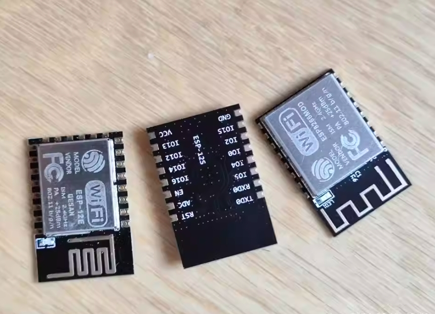

  • 本项目采用乐鑫的ESP8266作为主控,大家注意不要买错型号了

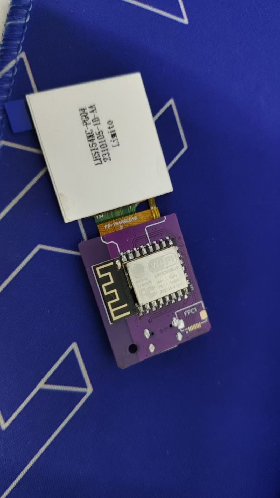

  • 驱动TFT1.54寸液晶显示屏,

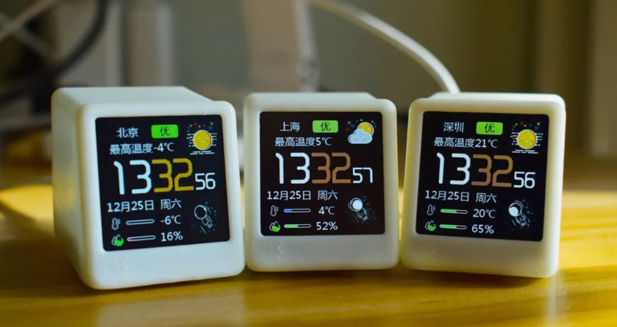

  • 并使用电容触摸按键、ws2812彩灯、蜂鸣器,实现流行的WiFi天气时钟桌面摆件。
  • 本项目除了比较常见天气时钟外,更增加了相册功能,使用小程序或网页一键上传、删除等操作,实用性进一步增加。又继续添加了电容触摸按键,用以切换界面等操作,增加使用便利与互动性。
  • ws2812彩灯的添加,使小电视更增加了炫酷效果,作为氛围灯有多种效果可选:固定颜色;固定色呼吸灯;固定亮度渐变色。添加蜂鸣器用来实现闹钟功能,这是大家期盼已久的实用性功能,支持设置3组闹钟,每组闹钟都有:只响一次、工作日、每日,可选择,足够日常使用。

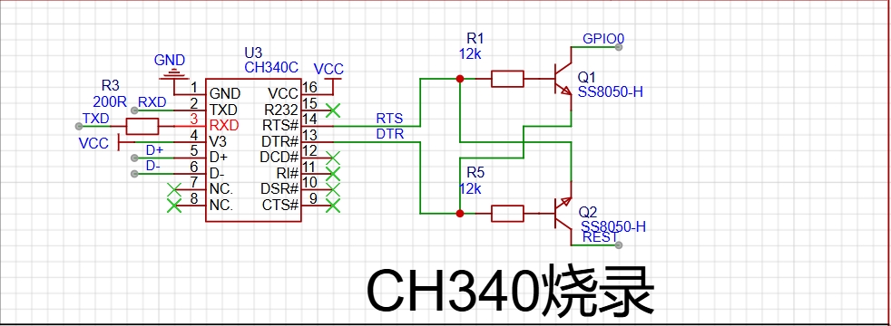

  • 使用CH340芯片进行烧录

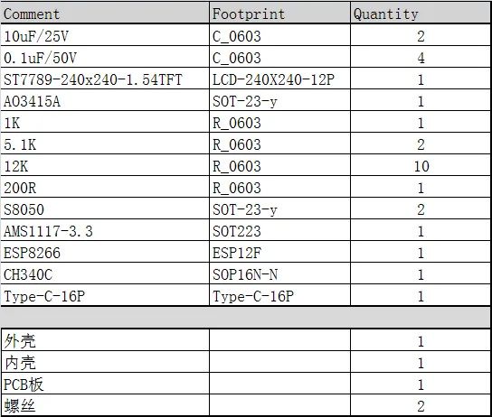

  • 以下是物料清单
