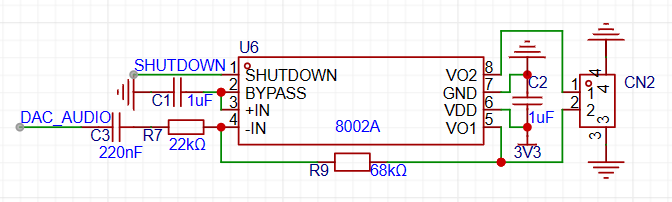

**二、原理图说明**
- 设计过程中,我们对原立创官方游戏机拓展板的引脚分配进行了大幅度优化调整,以适应新增的功能模块。

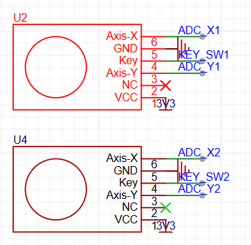

- 双摇杆与多按键设计充分考虑了玩家操作习惯,增强游戏过程中的手感和舒适度。
- 新增蓝牙模块接口与手柄模块接口,保证无线与有线控制的无缝切换。

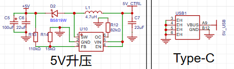

- 采用了立创官方5V充放一体模块方案,将其集成至游戏机拓展板,实现一体化高效能供电管理。

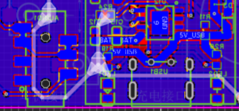

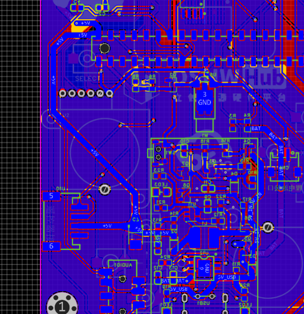

**三、PCB设计说明**
- PCB布局参照手机设计原则,将Type-C接口与耳机接口置于底部,符合人体工程学设计,便于日常使用。
- 手柄模块I2C接口与蓝牙模块接口合理分布在侧边,便于外部设备接入。
- 在走线设计时,特别强调了电源线的宽度,确保稳定电流供应,减少潜在干扰。

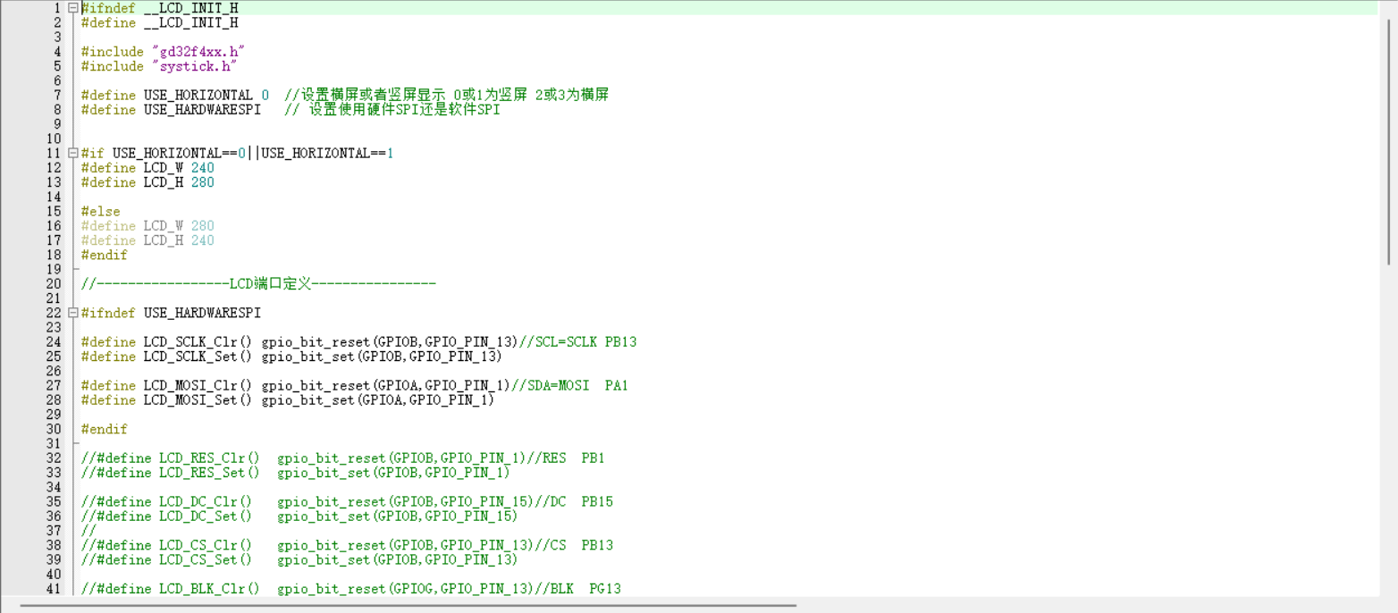

**四、关键程序说明**
- 对屏幕的SPI驱动进行了调整,由SPI4更改为SPI3,在LCD.c、SPI.c和nes_ppu.c等核心文件中相应修改了参数设置。
- 开机Logo进行了个性化定制,同时隐藏了初始化字符提示,使开机画面更加简洁美观。
- 进入NES游戏后,巧妙地将屏幕上下栏背景色改为黑色,并暂停非游戏区域的内容刷新,待退出游戏后恢复常态显示,提高游戏沉浸感。
- 目前,针对外接手柄与蓝牙模块的代码正在积极验证和完善中。

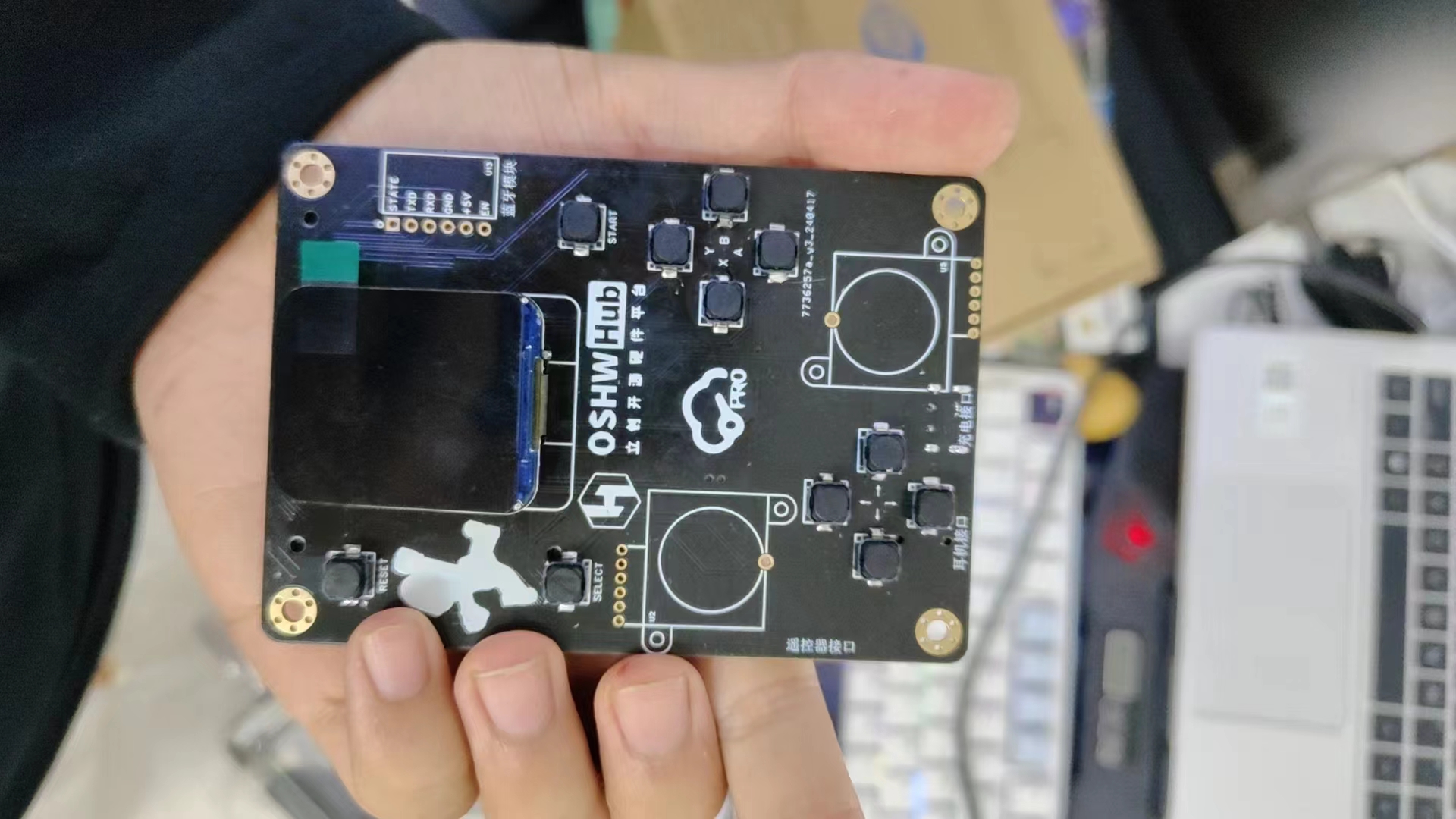

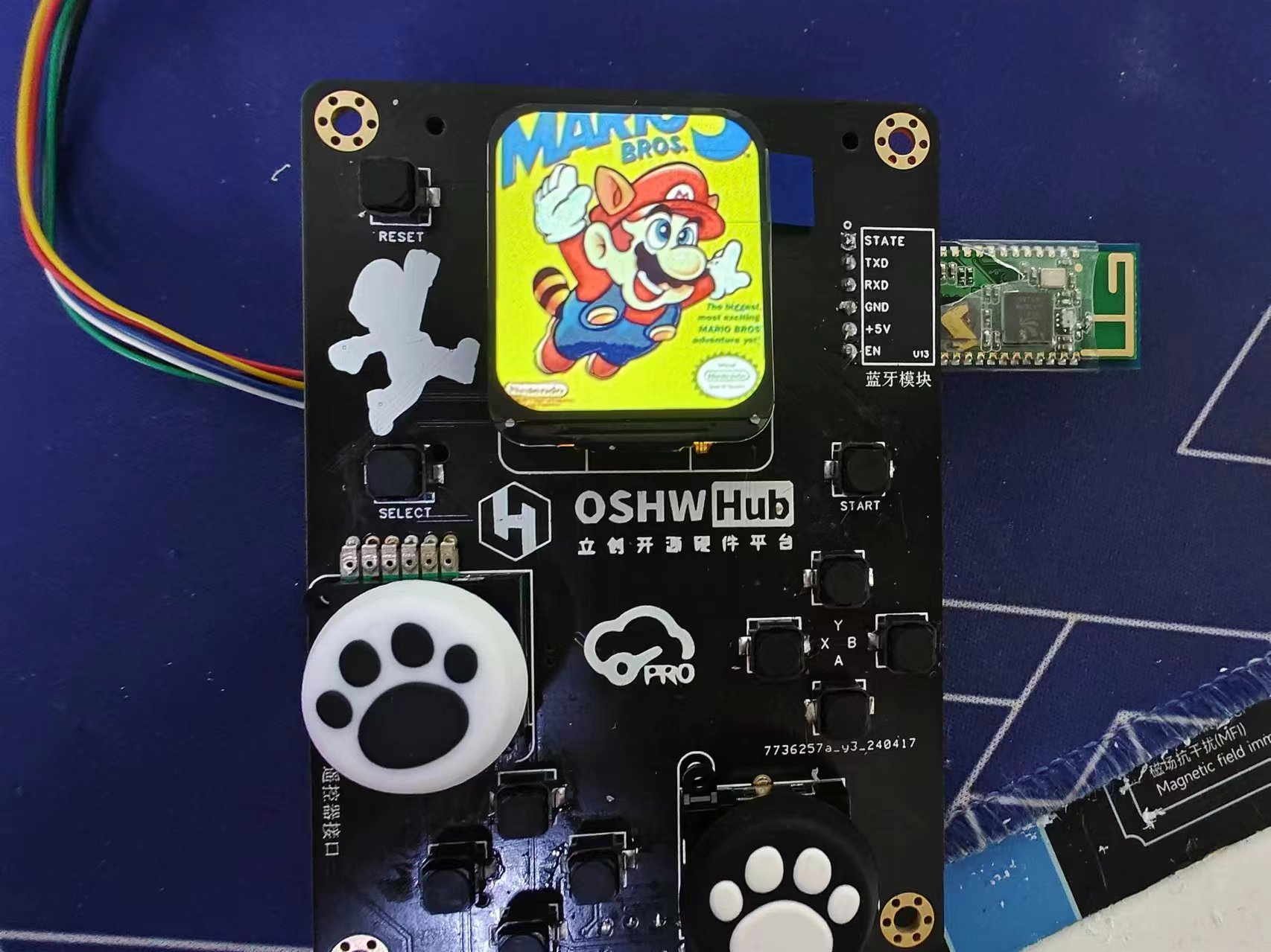

**五、实物展示**
该款NES游戏掌机外观独特,3D打印外壳工艺精湛,极具科技美感。当连接上手柄与蓝牙模块时,整体形态完整统一,展现了传统与现代技术交融的魅力。

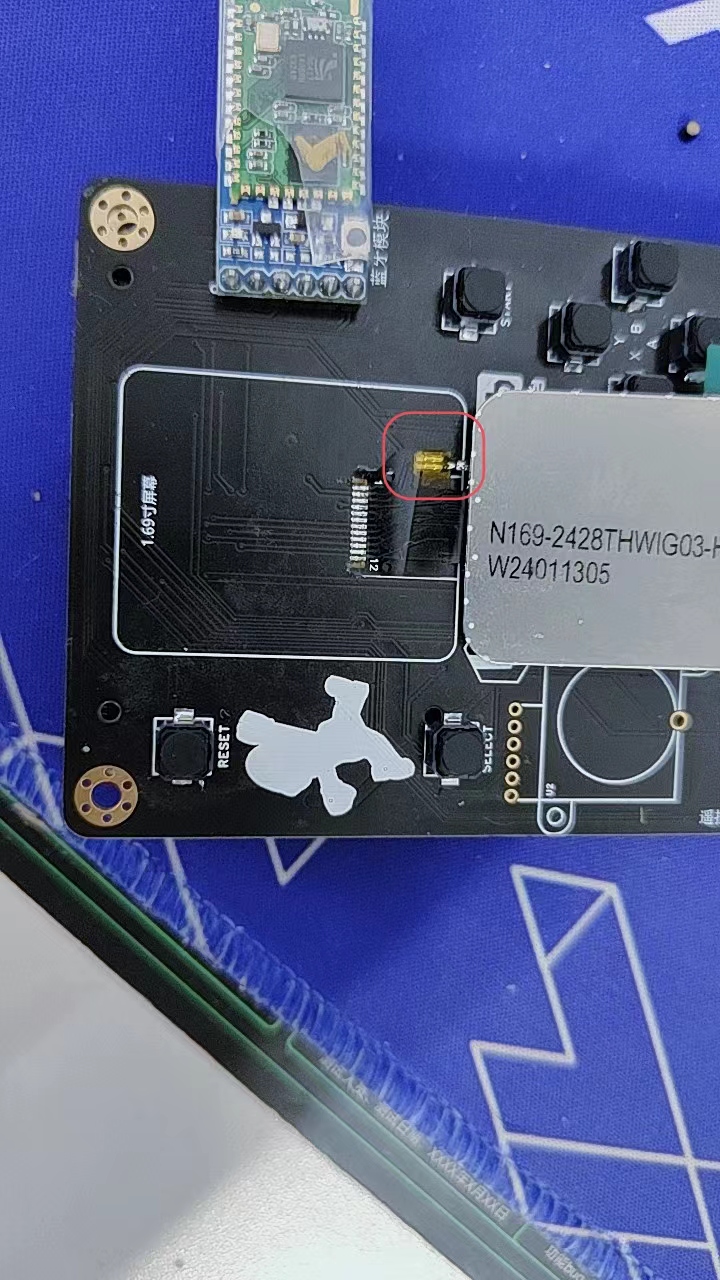

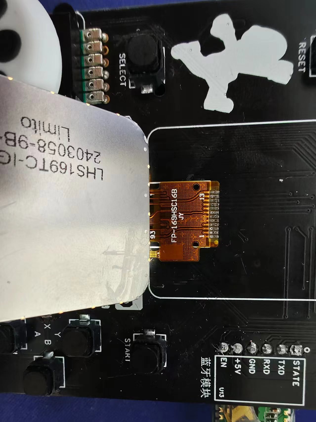

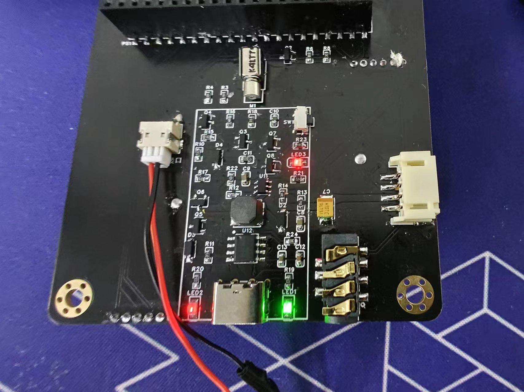

此外大家注意在焊接LCD屏幕时注意不要连锡了,建议使用少量锡膏进行焊接,同时注意不要烧屏。
圈出来的地方注意不要拿烙铁头碰到了。
焊接电池时候注意,左边是地,右边是电源,所以电池需要反插,买的是1.2mm口的电池所以需要自己剪掉重新焊接。
另外震动模块的地和3.3V很容易连在一起,切记注意!!!!
