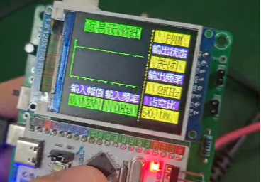

使用立创开发板GD32制作一个简易的数字示波器,在这里十分感谢嘉立创可以给我们这些学生一个尝试自己独立做项目的机会,对于一个在校大学生而言可以有嘉立创的元器件券补贴会让我们的资金压力小很多。

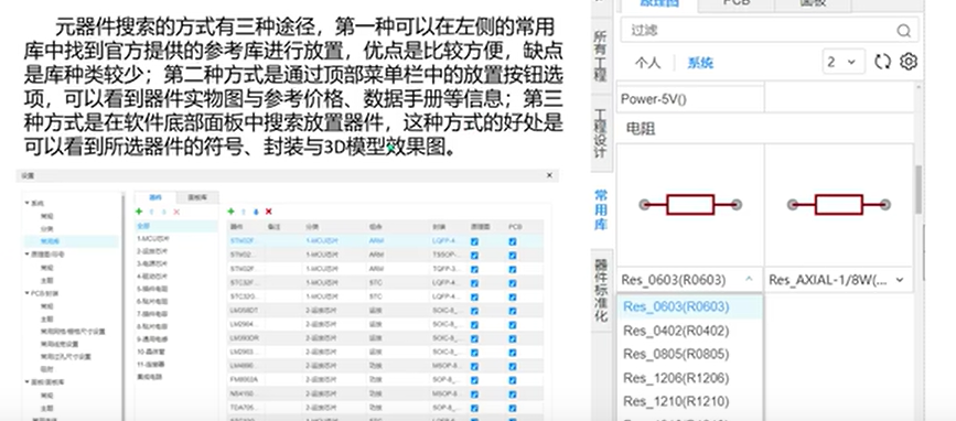

第二天的训练营莫工讲到了如何新建一个工程,自己绘制一个原理图以及PCB。
讲的真的特别详细,就连如何改封装都一笔一画的展示出来了。

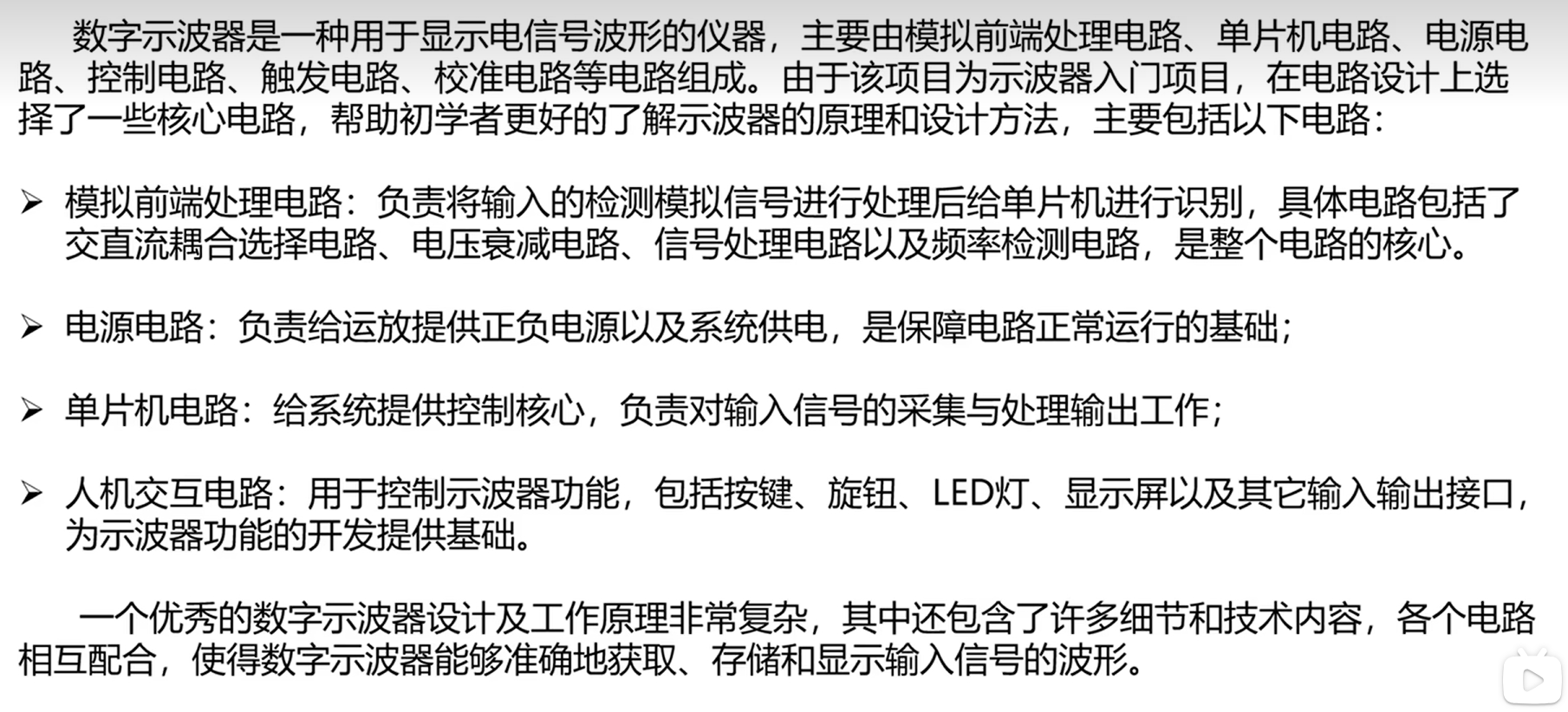

原理图讲解:

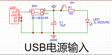

首先我们设计一个电路需要先考虑到它的主控,主控我们采用2pin的USB输入电源,这里主要是给示波器底板进行一个供电。

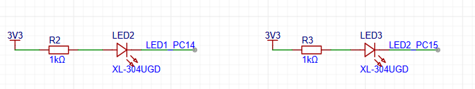

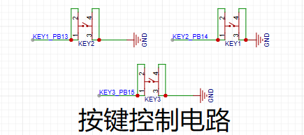

这里按键使用的是我们常见的4pin小按键,如果由需求可以更换,只需一端接地一端接信号即可,这里偷了个懒,没有做硬件消抖,可以选择加一个1k的上拉电阻对其进行消抖处理。
指示灯的话是可有可无的,主要是方便测试电路是否连接正常。

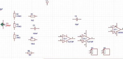

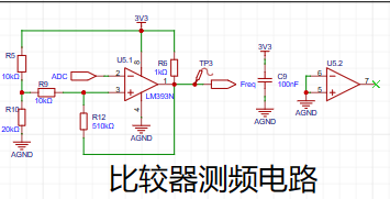

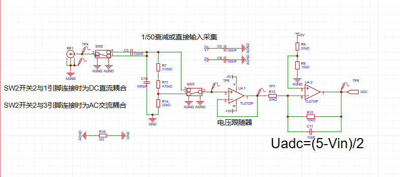

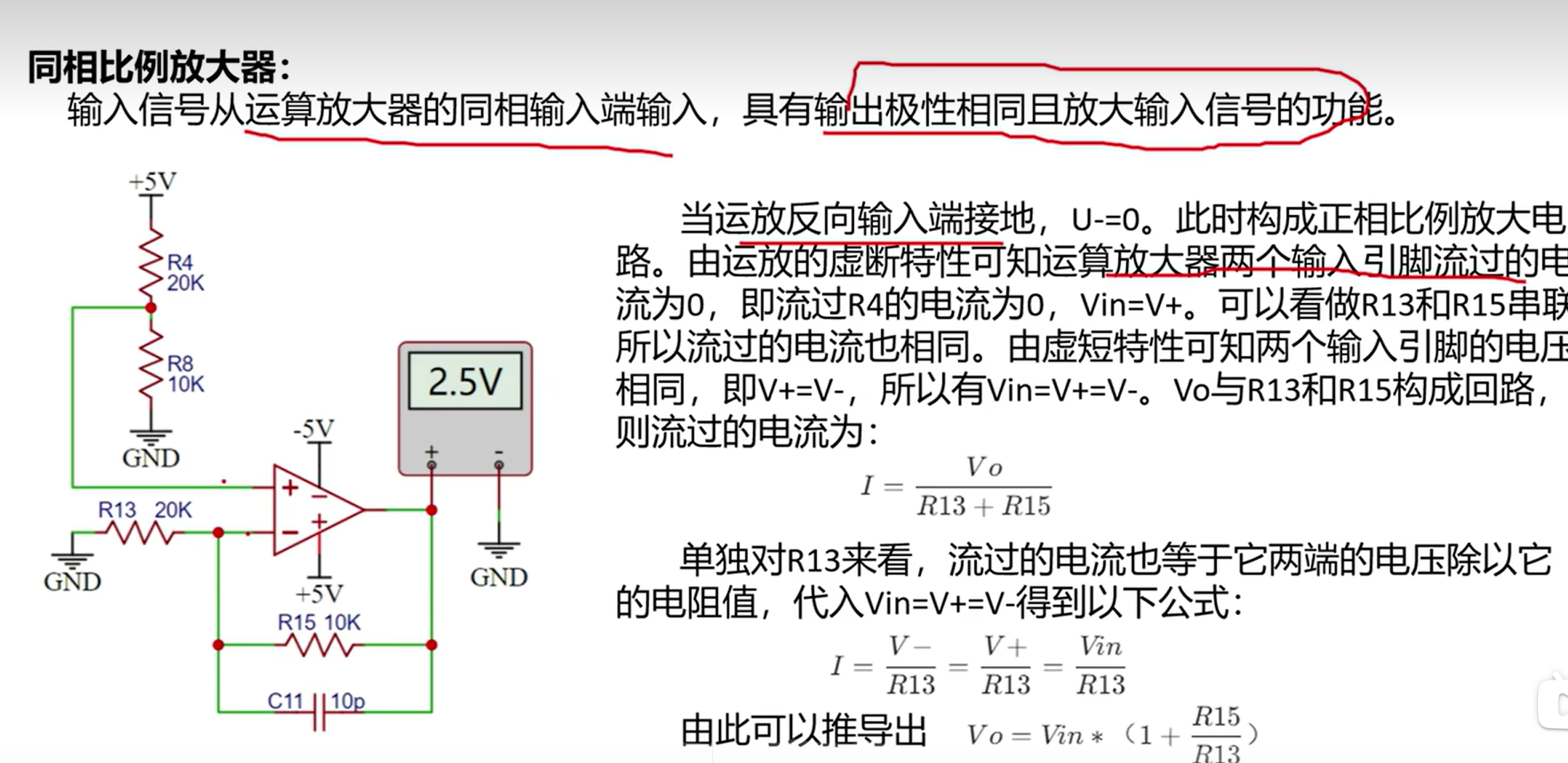

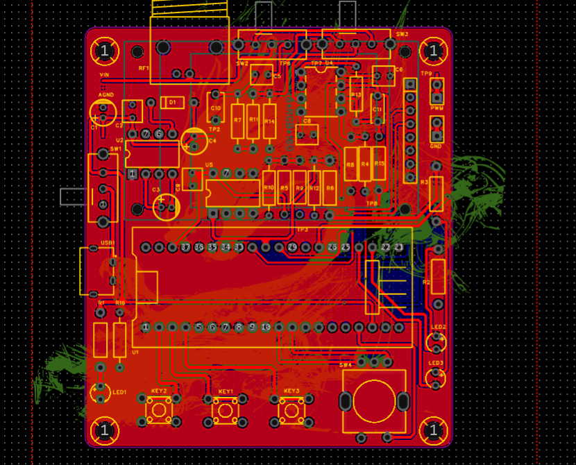

最重要的是这个模拟输入端的采集信号,以及后续的比较测频电路,对于初学者而言这些电阻电容的选型会很复杂,所以这里直接套用我这边算好的就可以正常使用了。

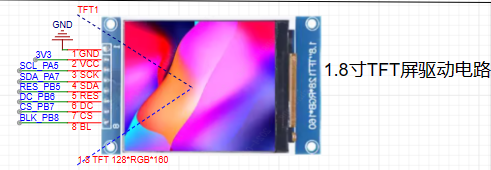

对于这个1.8寸TFT大家在买的时候一定要注意仔细看清了引脚买,我买的是淘宝13块钱的TFT显示可以完美使用,如果买错了就无法亮屏了,切记看清引脚再购买!!!
另外我们这边的数字地和模拟的是分开的,可以更有效地减轻信号的干扰。

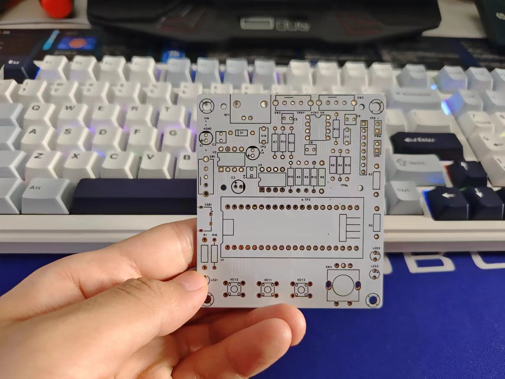

布局还是和之前一样,注意走线之间的距离,以及电源线和地线的加粗。另外要注意,我们这边大多使用直插式电阻电容,大家在布局以及布线的时候一定要注意走线和过孔有个安全的距离,不然可能会把电路烧掉。如果大家不会布局的可以参考我的布局思路以及走线,我使用了泪滴的工艺使走线更加完美。

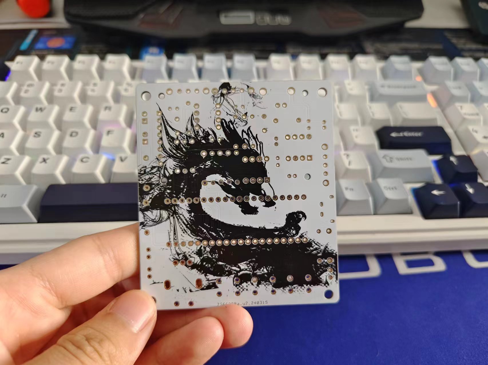

给大家再看一下嘉立创的沉金工艺:
这块沉金板在焊好而且有用的情况下有个大坑,因为我们的板子大部分采用直插式,很多引脚是裸露在外的,如果放在金属桌面上可能会导致电路板烧掉,血与泪的教训,建议大家有能力的还是打印一个3d打印外壳,因为我没有学过sw画图,所以大家可以去找一下其他的工程案例,切记切记,做好以后裸板不要放在金属桌面。

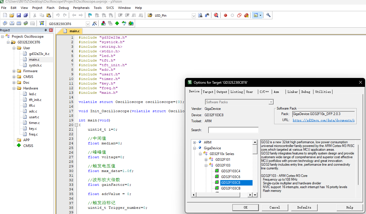

软件的话我是使用keil5,芯片包我放在附件里面了,大家可以根据需要下载,另外还要flymcu,也可以使用串口烧录。
注意选择好芯片包即可
