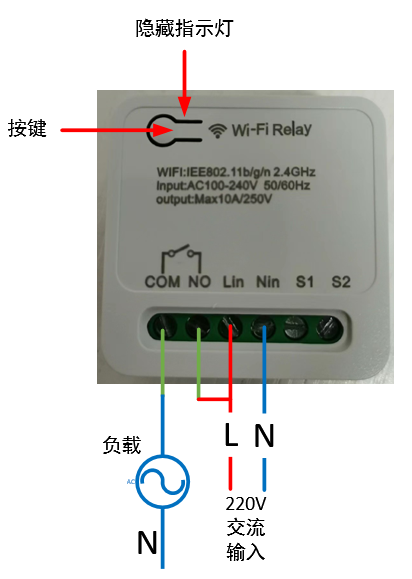

1.1、外观
1.2、供电
100~240V 交流输入,Lin 接火线,Nin 接零线。
1.3、连接负载
    输出信号为继电器无源信号,用于信号的导通和断开控制,最大可通过 10A 负载电流,
COM 为继电器公共端,NO 为继电器常开端,上电默认状态为断开。
1.4、指示灯状态说明
有三颗led指示灯,红、绿、蓝。指示灯的状态对应的设备状态如下:
红灯快闪:等待配网
红灯慢闪:连上路由器,正在连接MQTT服务器
红灯常亮:连上MQTT服务器;
蓝灯闪烁一下:按下按键超过5S;
绿灯亮:继电器导通;
绿灯灭:继电器断开;

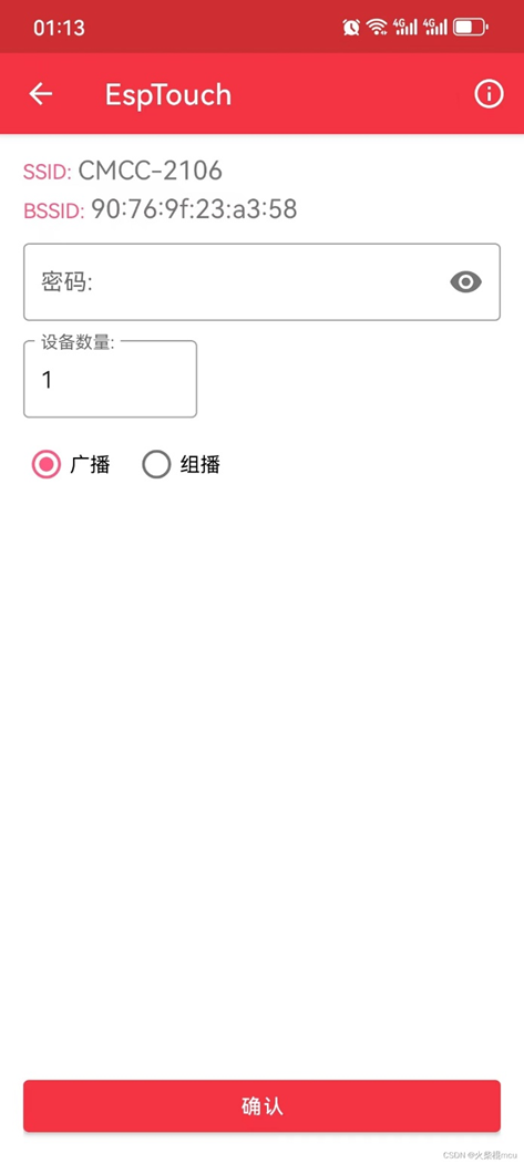

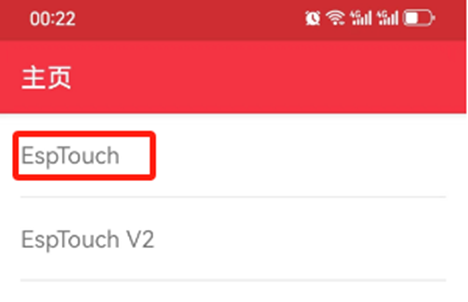

需要借助手机运行配网软件,先在手机上安装esptouch软件,只支持安卓系统,软件下载链接:https://github.com/EspressifApp/EsptouchForAndroid/releases/tag/v2.0.0/esptouch-v2.0.0.apk
配网步骤如下:
给设备通电;
长按按键5S(蓝灯闪速后可松开),此时设备进入配网模式;
手机连接到路由器;

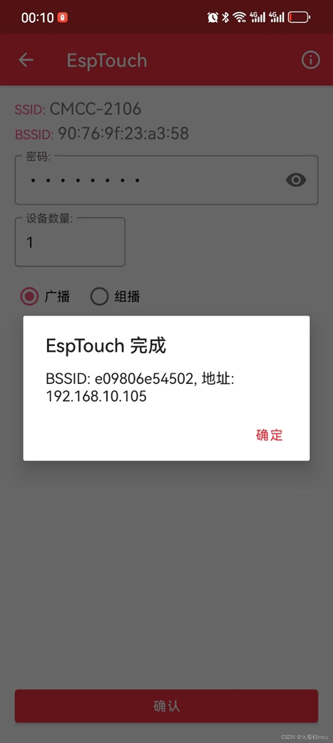

手机启动esptouch软件,选择EspTouch;
密码框内输入路由器密码,然后点击确认;
配网成功后会EspTouch软件会显示设备的BSSID(MAC)和路由器给设备分配的局域网IP地址,需要记录IP地址用于登陆设备web管理后台;

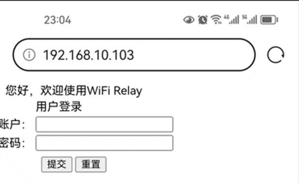

2.2、web管理后台
2.2.1登陆
启动同一个局域网下的手机或电脑浏览器,地址栏输入当前设备的IP地址,如192。168.10.103,点击进入:
账号:admin
默认密码:123456

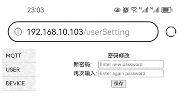

2.2.2修改登陆密码
选择目录栏“USER”:

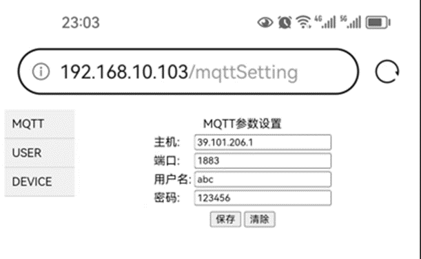

2.2.3、配置MQTT服务器
选择目录栏“MQTT”:
默认的服务器HOST:broker.emqx.io,端口:1883,是一个免费的MQTT服务器,可作为测试使用。

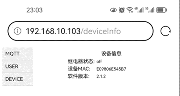

2.2.4、查看设备信息
选择目录栏“DEVICE”:
