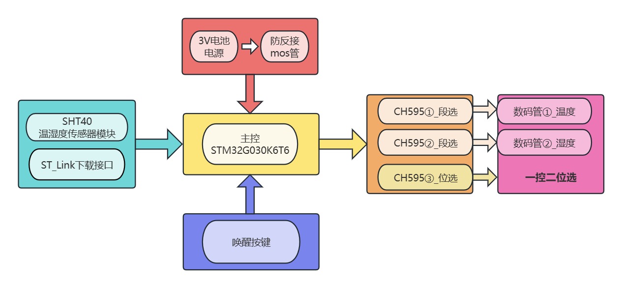

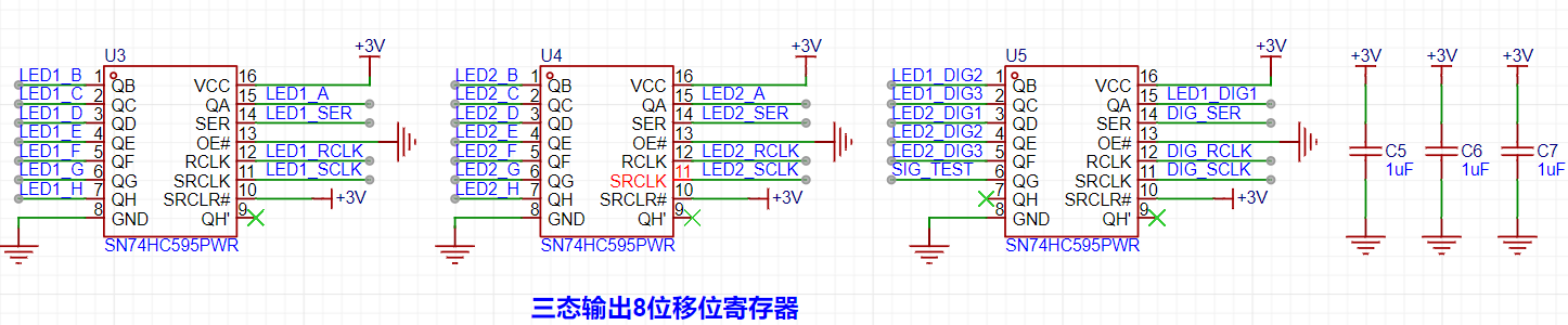

       该温湿度仪采用STM32G030K6T6作为主控芯片,SHT40温湿度传感器将采集到的数据通过IIC通信传输给主控,主控将处理后的温湿度信息传输给三个CH595并由它们控制数码管将数值显示出来,其中显示功能通过程序实现仅当唤醒按键按下时才交替显示两次。电池供电部分经过WST3401Mos管才给内部电路供电,使其在因错误反接电池时截至,防止因反接导致内部电路烧毁。

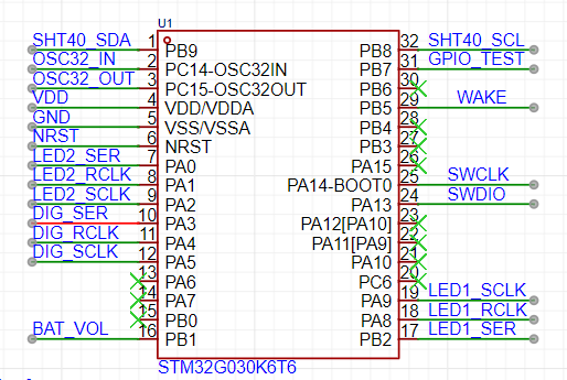

1.主控STM32G030K6T6
相关代码来源于嘉立创上传资料,链接:
https://www.yuque.com/wldz/jlceda/ul1wcz7n5dgt6s60

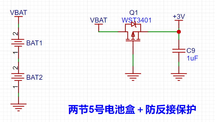

2.电源输入
两节5号电池串联提供3V电压,电池电源于内部电路之间串接一个WST3401mos管作为防反接保护,反接时截至。

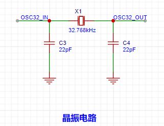

3.晶振电路
原工程中的18pF电容可以使用22pF代替。

5.三态输出8位移位寄存器
第一和第二个CH595分别控制两个数码管的段选,第三个CH595控制两个数码管的位选;三个1uF电容作滤波,PCB时应使其靠近芯片供电引脚。

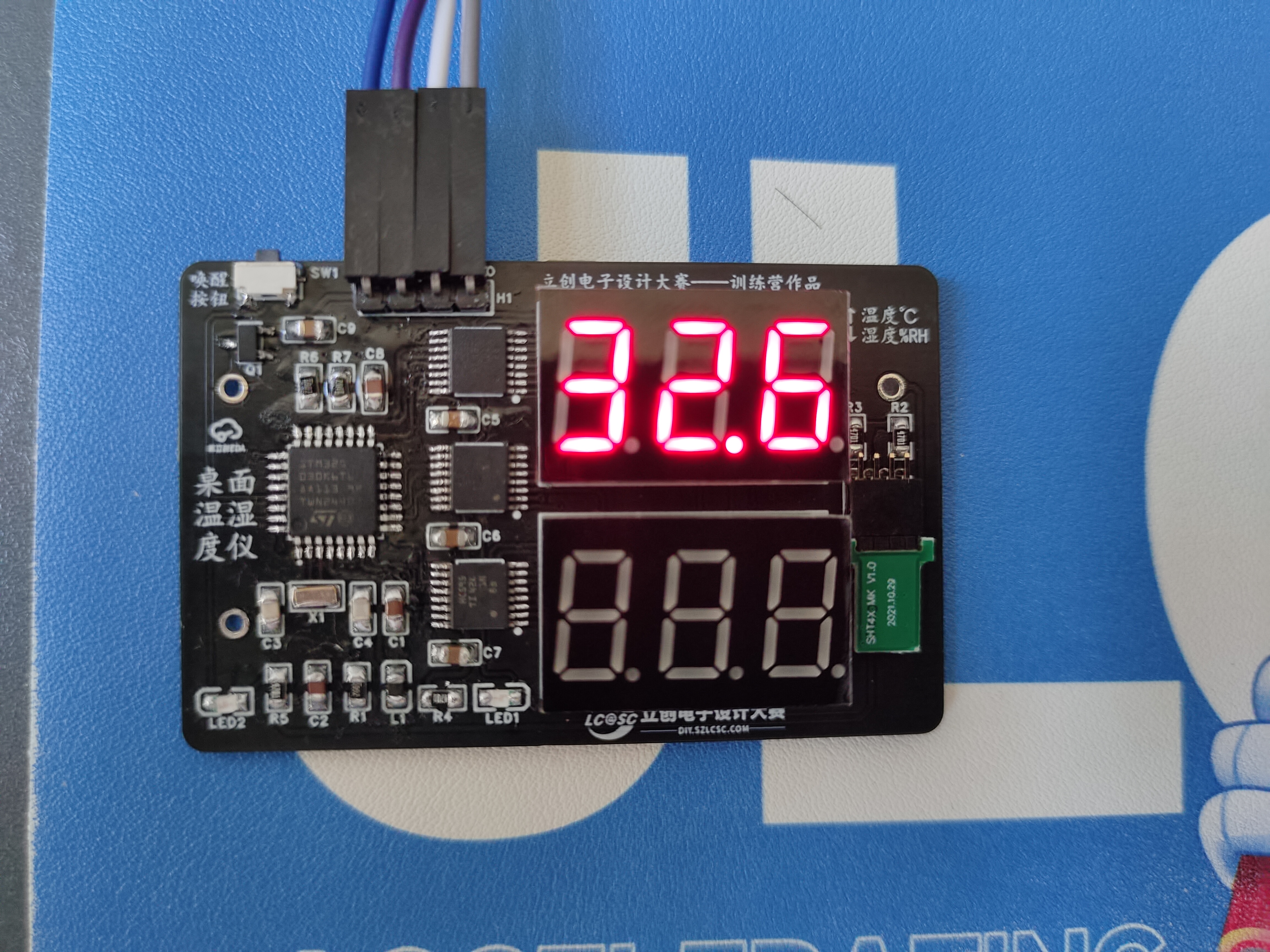

1.焊接好并验证成功

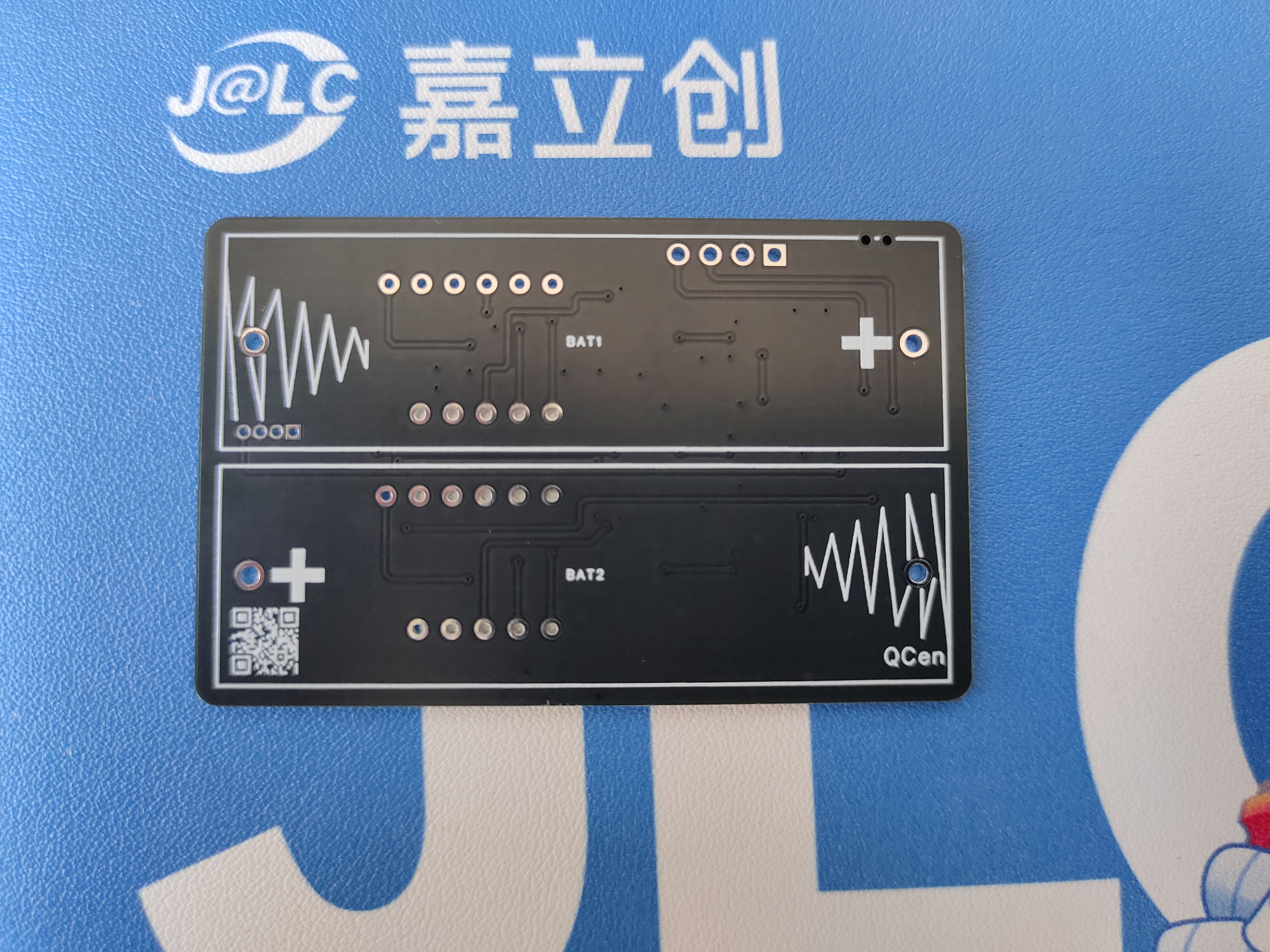

2.PCB空板
