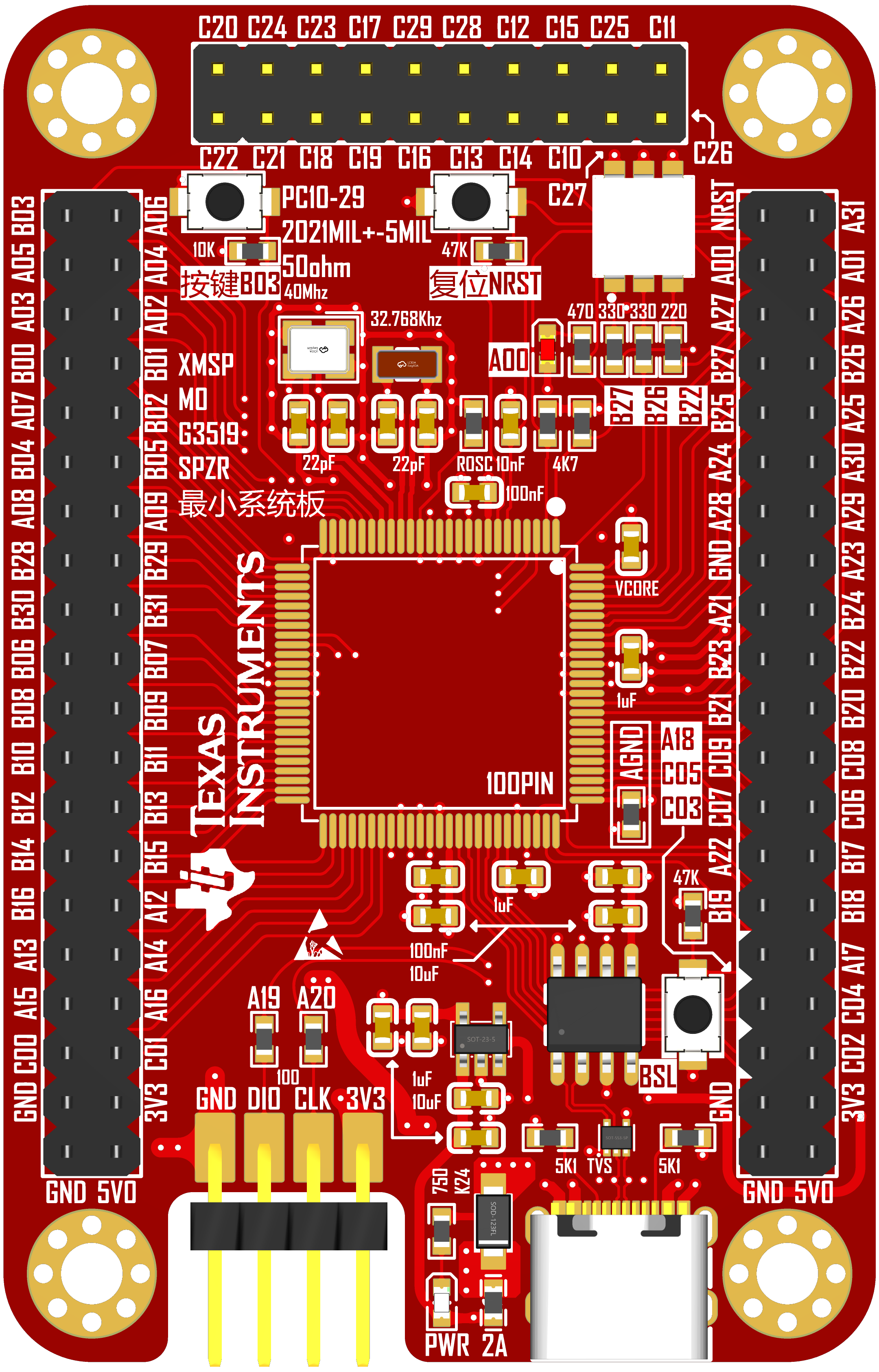

本项目是基于XMSPM0G3519SPZR的最小系统板;
电源接口处设计有防反接过压过流多重保护,最小系统板中丝印“5V0”处允许且仅允许输入外部电源5V,该处同样可做为有限外设的供电接口(建议不得超过500mA),而板中丝印“3V3”处仅作为芯片核心电源参考电压存在,而不允许作为外设供电接口(或许一些低功耗的设备可以考虑在充分计算后谨慎取电);
板载丰富的人机交互设备,其中包括RGB LED与用户按键,其中IO定义与TI官方评估板相同,以期待适配官方例程,同时通过type c与ch340n实现usb转ttl,实现串口的调试与下载;
板载REF3033提供优秀电压基准,可通过选焊电阻实现电压基准选择;
项目参数
  • 本项目设计为四层板,层叠方案选用JLC04161H-3313,usb差分阻抗控90ohm,单端线阻抗控50ohm;
  • 本项目设计尺寸参数与立创·天猛星一致(注意:拓展排针网路定义存在差异!!!);
  • 本项目设计采用0603阻容封装,方便手工焊接;
  • 本项目设计人机交互功能部分适配TI官方评估板程序;
  • 本项目设计PC10-PC29设为同组同层引出,并做等长处理,或用于高速并口协议通信;
原理解析(硬件说明)
本项目由以下部分组成,最小系统部分、电源电路部分、人机交互部分以及板载通信部分,针对G3519实现最基础的硬件支持,方便开发者评估或拓展。
1--最小系统部分:

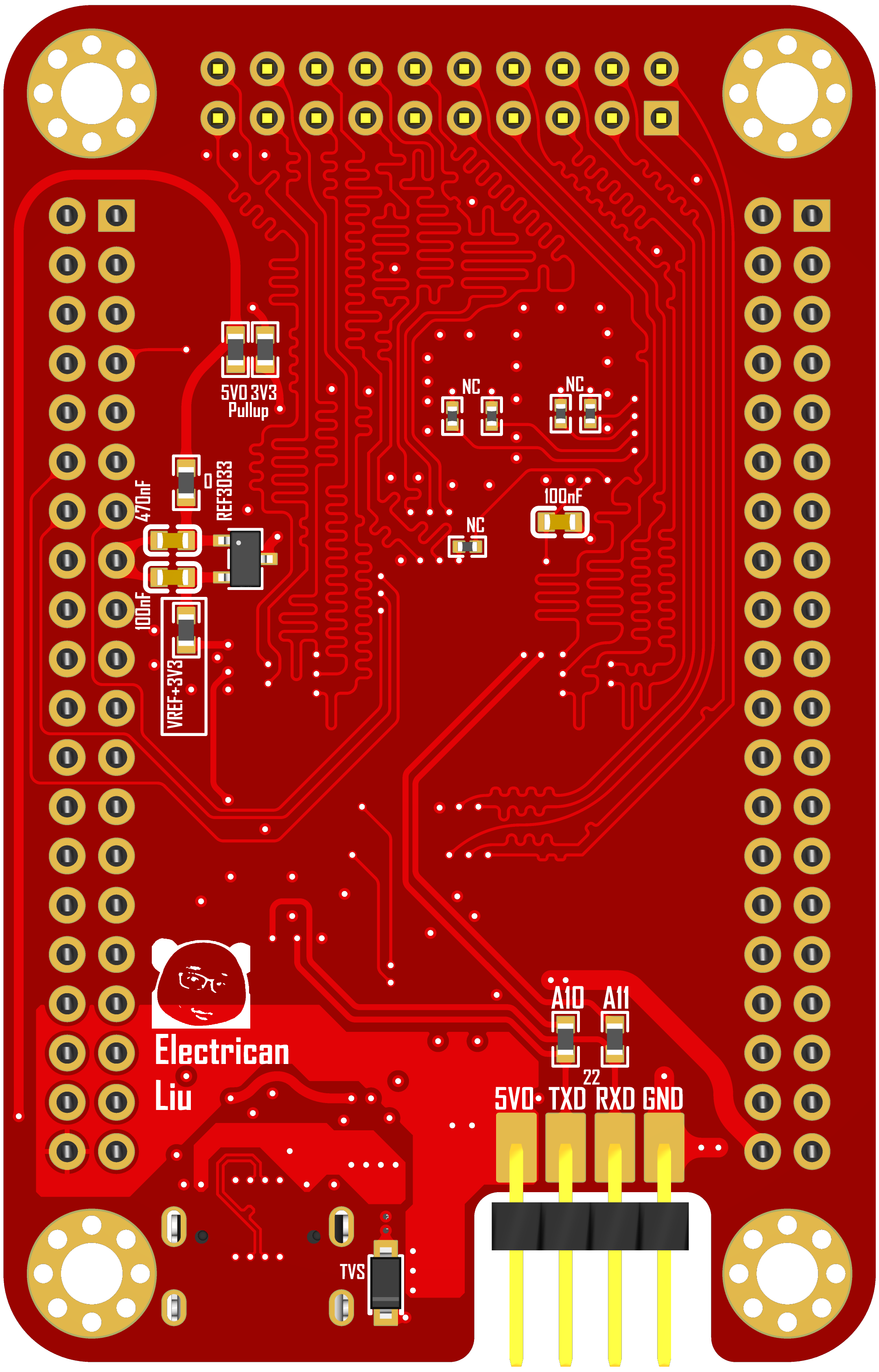

严格参考芯片手册与官方评估板设计,其中BSL按键引出(上一块G33507的最小系统板刘某就忘了设计按键,结果后面用杜邦线跳线解决),5V容限IIC靠选焊R1R2更改上拉电平,所有IO均引出,考虑到晶振等引脚多余走线过长可能影响稳定,故串联0402电阻作为连接器。
2--电源电路部分:
可通过TYPE C接口直接供电,也可以通过两侧丝印标有“5V0”的排针供电。其中VDD核心电源由线性稳压器LP5907MFX-3.3提供,LP5907是一款能提供高达250mA输出电流的低噪声 LDO,可提供低噪声、高PSRR、低静态电流以及低线路或负载瞬态响 应系数,符合G3519模拟电路要求。
考虑到LP5907仅有250mA的输出电流,带载能力有限,故不建议将其作为外设供电方案。
板载基准电源采用REF3033AIDBZR,事实上,这里更多的是借用了该型号封装以实现不同基准芯片更换,同时,通过拆焊R8可断开板载外部基准参考。
保护方面通过TPD2E001提供了基于双通道瞬态电压抑制器(TVS)的静电放电(ESD)保护二极管阵列,该保护的额定消散 ESD 冲击达到 IEC 61000-4-2 4 级国际标准中规定的最高水平。同时,利用肖特基二极管K24构成防倒灌电路保护usb口,而后级排针无论输入或输出,都将通过保险丝+TVS的方案实现过压过流双重保护。

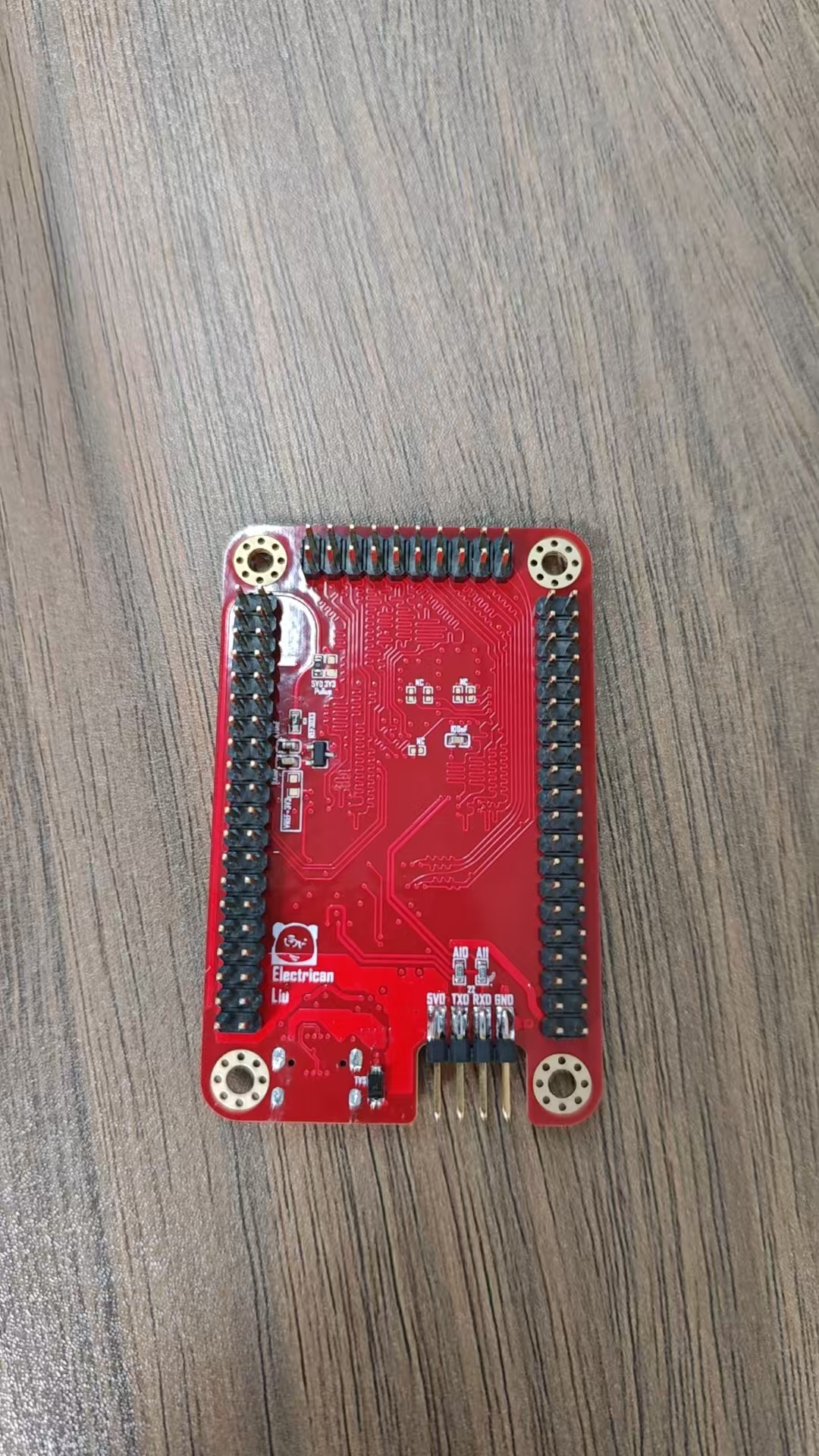

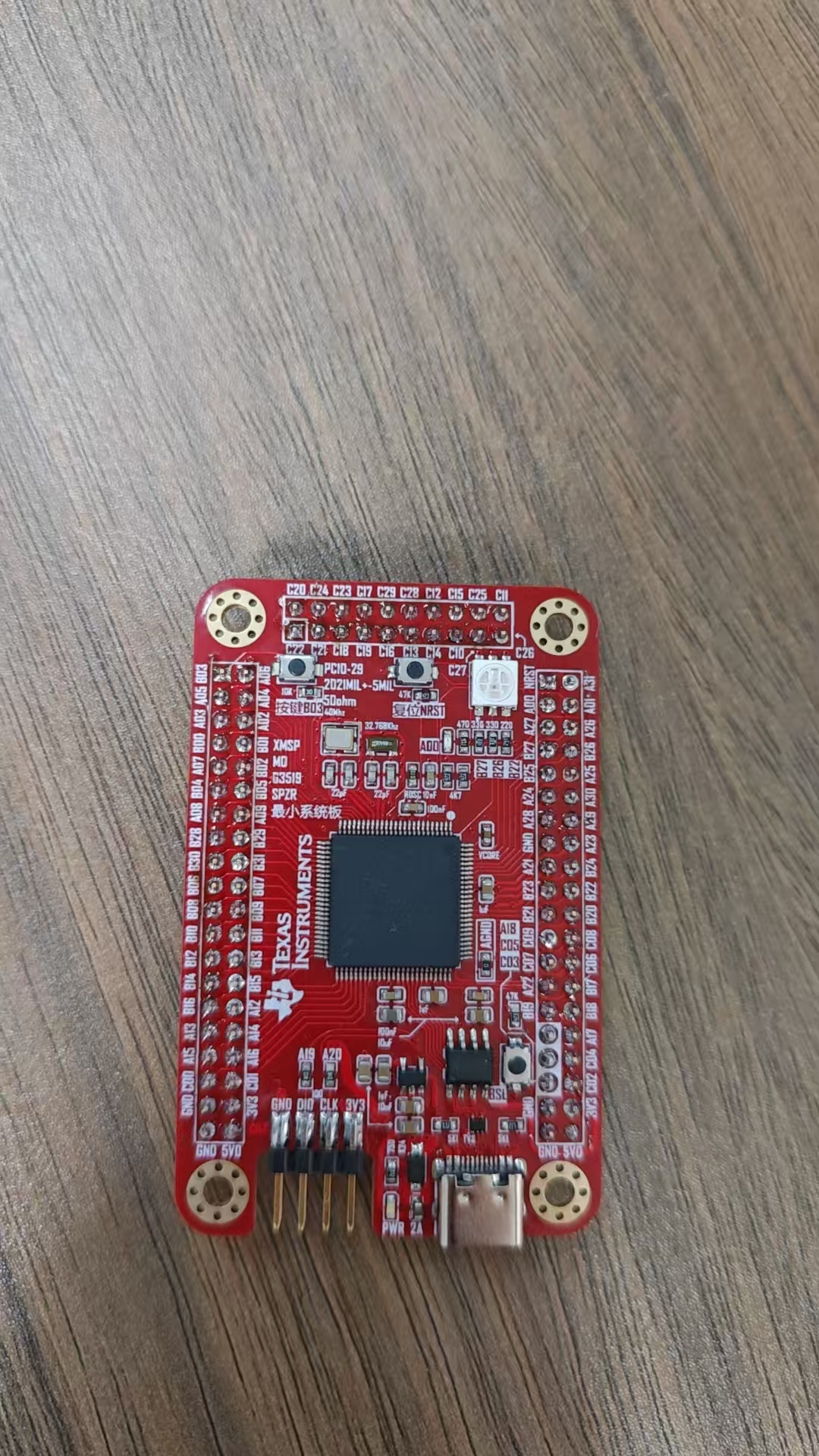

板上丝印已经标注好了其具体的阻值容值与芯片型号,实在不行就回去看原理图与PCB吧。
PCB正面的元件一般来说都是可以全焊的。
这次刘某由于做了加热台,又有风枪,所以在封装的选型上大胆了许多,建议是用锡膏涂然后加热台正面阻容LED按键等一遍过,然后用烙铁拖焊TYPE C与G3519。
背面其中由5V容限的上拉电阻选择,看丝印选焊,其中基准芯片等也在背面,大量0402封装的NC是作为连接器使用,将晶振等引脚连接到排针。
焊接教程先写粗糙一点,刘某不擅长也不喜欢写文档,大家有问题可以在评论区留言。

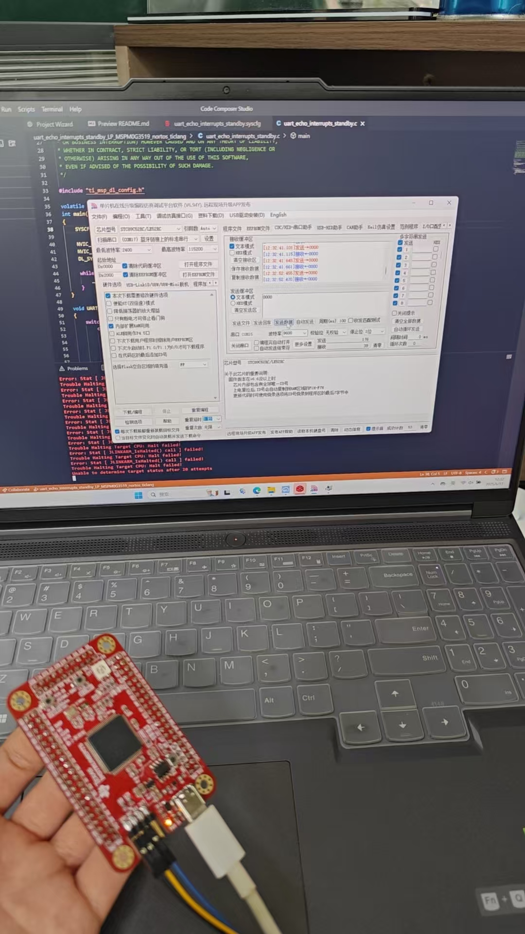

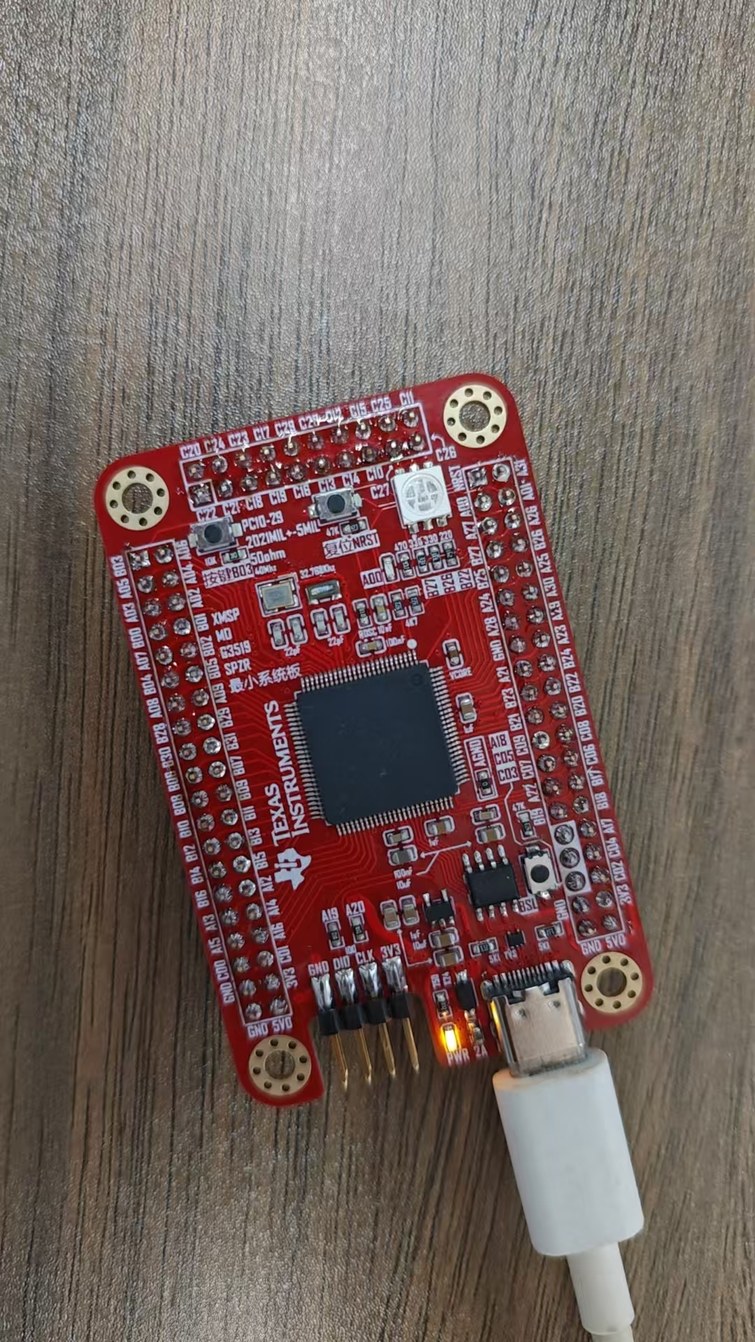

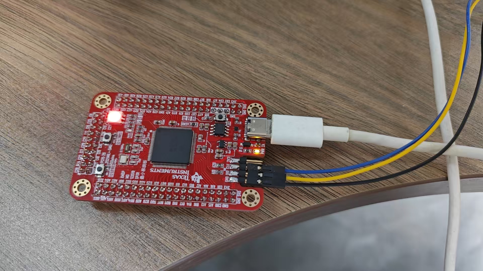

附上已经焊接好的实物图提供参考:
1.正面焊接图
2.反面焊接图
实物图
1.焊接完毕上电
2.点亮RBG灯

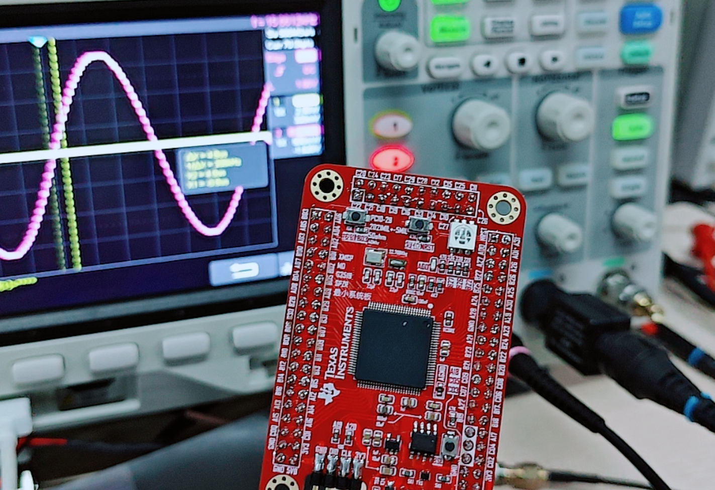

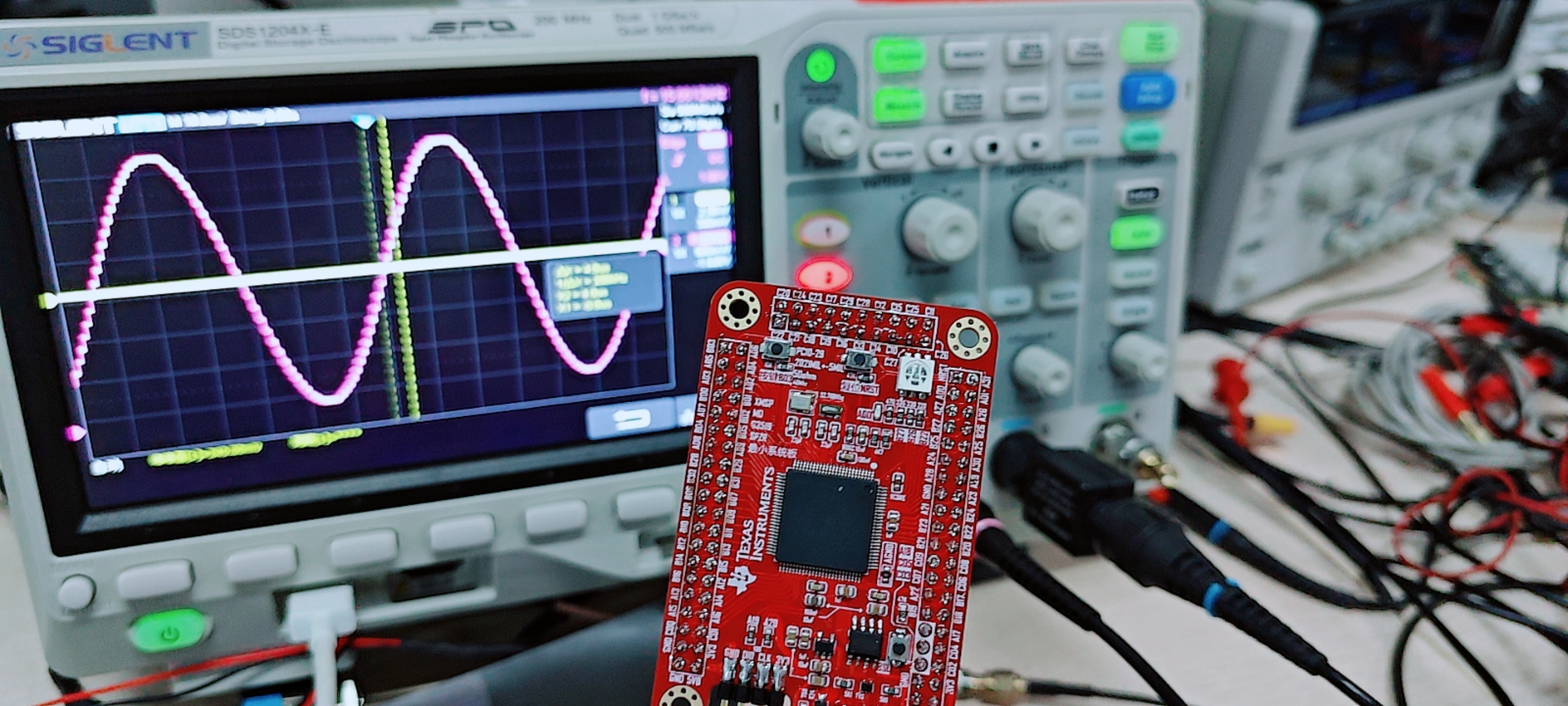

3.测试DAC
4.测试串口
