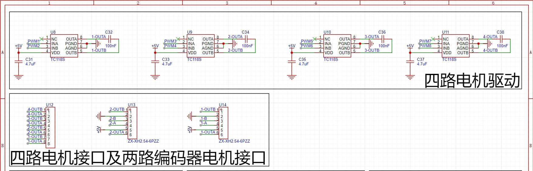

本项目是基于AI8051的多用途小车控制板,具有双轮自平衡小车主控板,四轮小车主控板,遥控器板,AI8051性能评估板等多功能用途。
简介:本项目是基于AI8051的多用途小车控制板,具有双轮自平衡小车主控板,四轮小车主控板,遥控器板,AI8051性能评估板等多功能用途。
