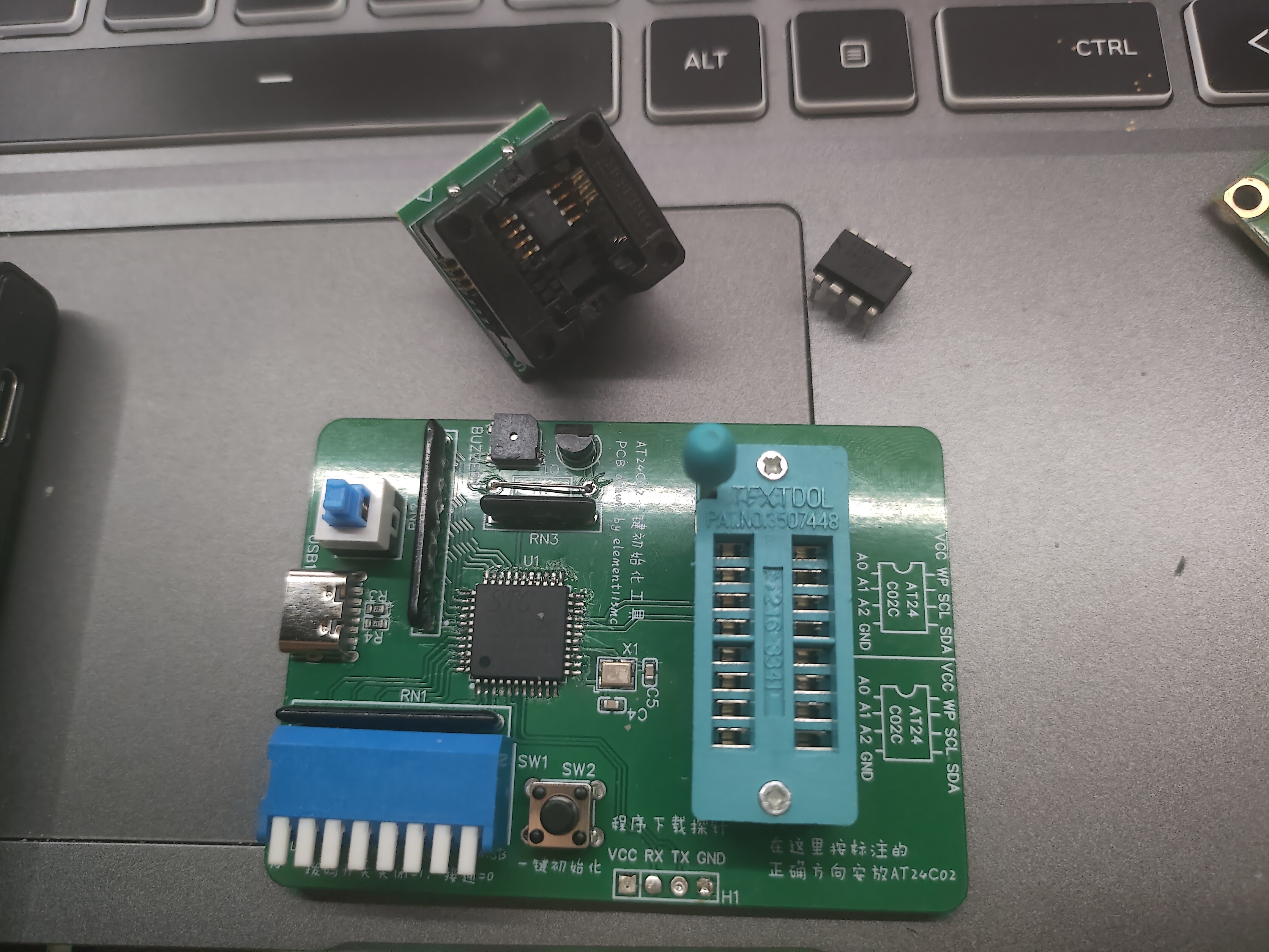

第一次使用新的AT24C02时,由于里面的数据处于未知状态,导致程序进入未定义状态
这个AT24C02初始化工具能帮你的忙
工作原理:
向AT24C02的256个地址中依次统一写入设定数据,使AT24C02中的每个数据地址里面的数据变成已知状态,有效防止程序出现bug
特点:
拨码开关设置写入值,按下按键后即可一键初始化
无需电脑上位机,操作逻辑简单
锁紧座式设计,可以更快安装AT24C02芯片
自带电源开关,可以减少供电插头插拔次数
用途:
1.初始化AT24C02,防止程序出现bug
2.擦除AT24C02的数据(全部写入0x00或者特定的数据以覆盖掉原来的信息)
使用说明:
1.使用Type-C充电线/数据线接入5V电源
2.确保电源开关处于关闭状态时在锁紧座安装AT24C02芯片(如果是贴片AT24C02,则需要使用转换座转成DIP8)
3.安装完毕后按下电源开关通电,此时蜂鸣器会有“嘀”一声(声音较小,要仔细听)
4.通过拨码开关设置默认写入的数据
5.按下“一键初始化”按钮,等待蜂鸣器“嘀”一声,即可完成初始化工作
6.关闭电源,取下AT24C02,安装在自己的电路上

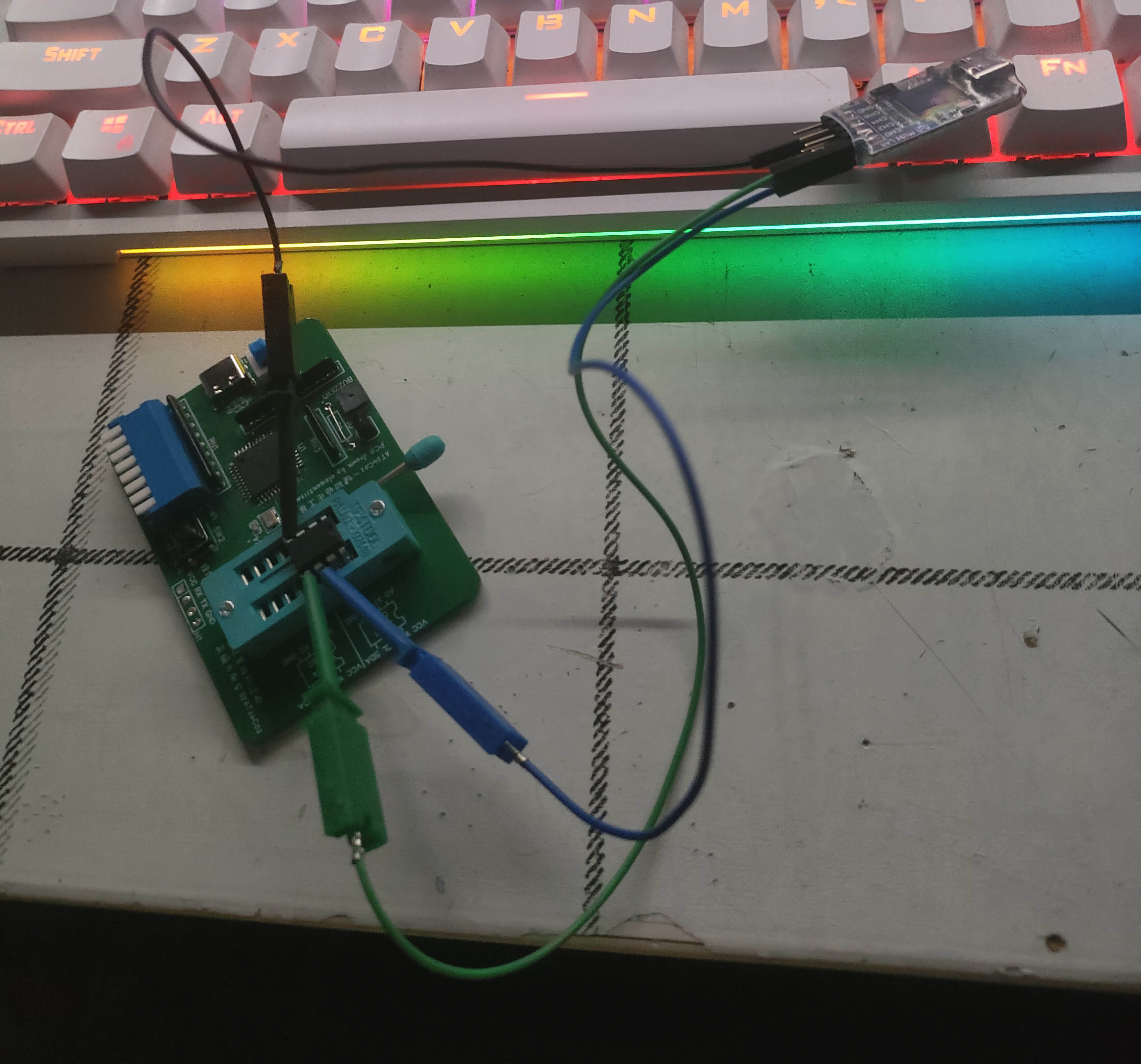

实拍图
逻辑分析仪捕获的部分通讯时序(写入数据0xF0时)
