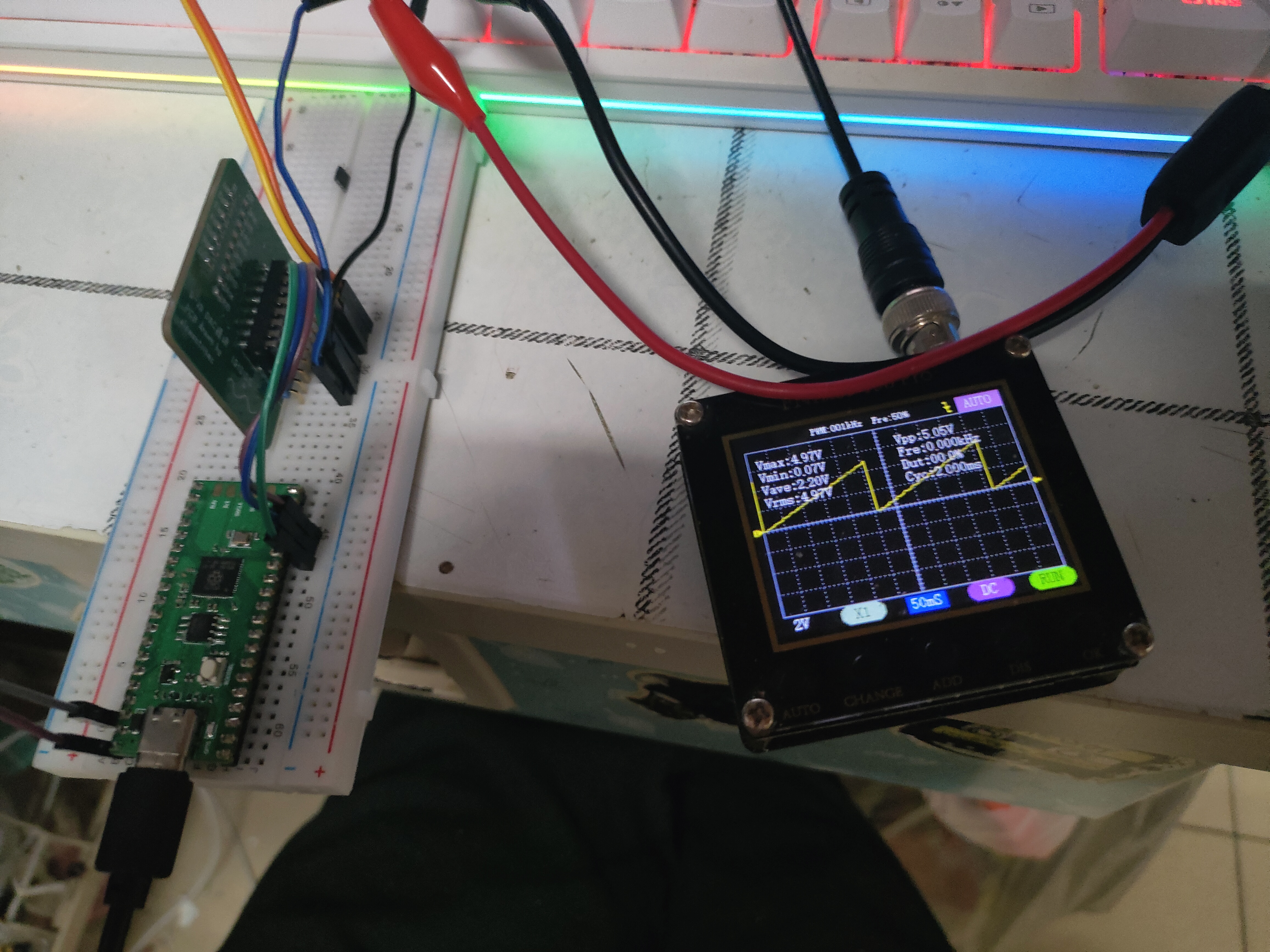

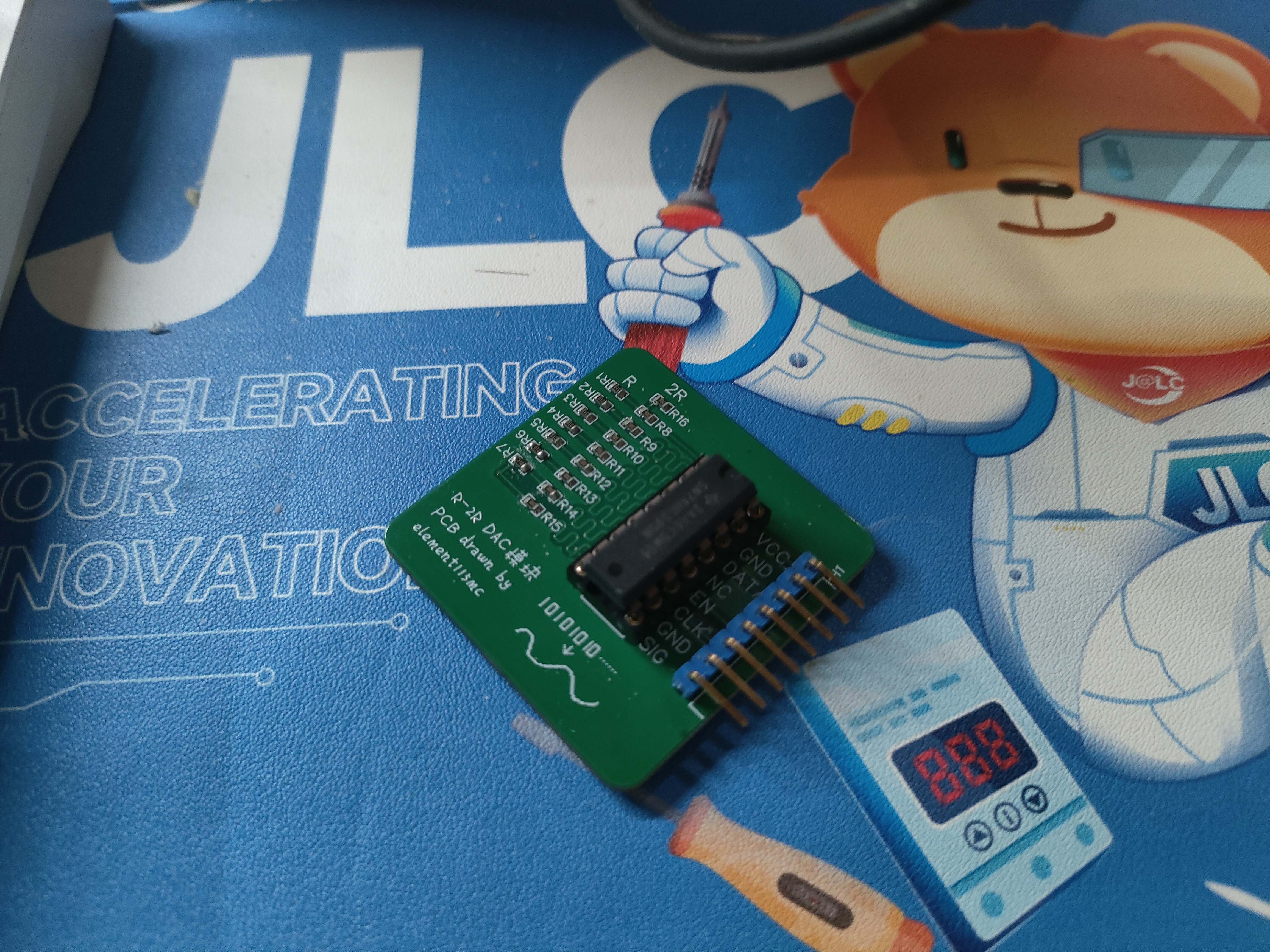

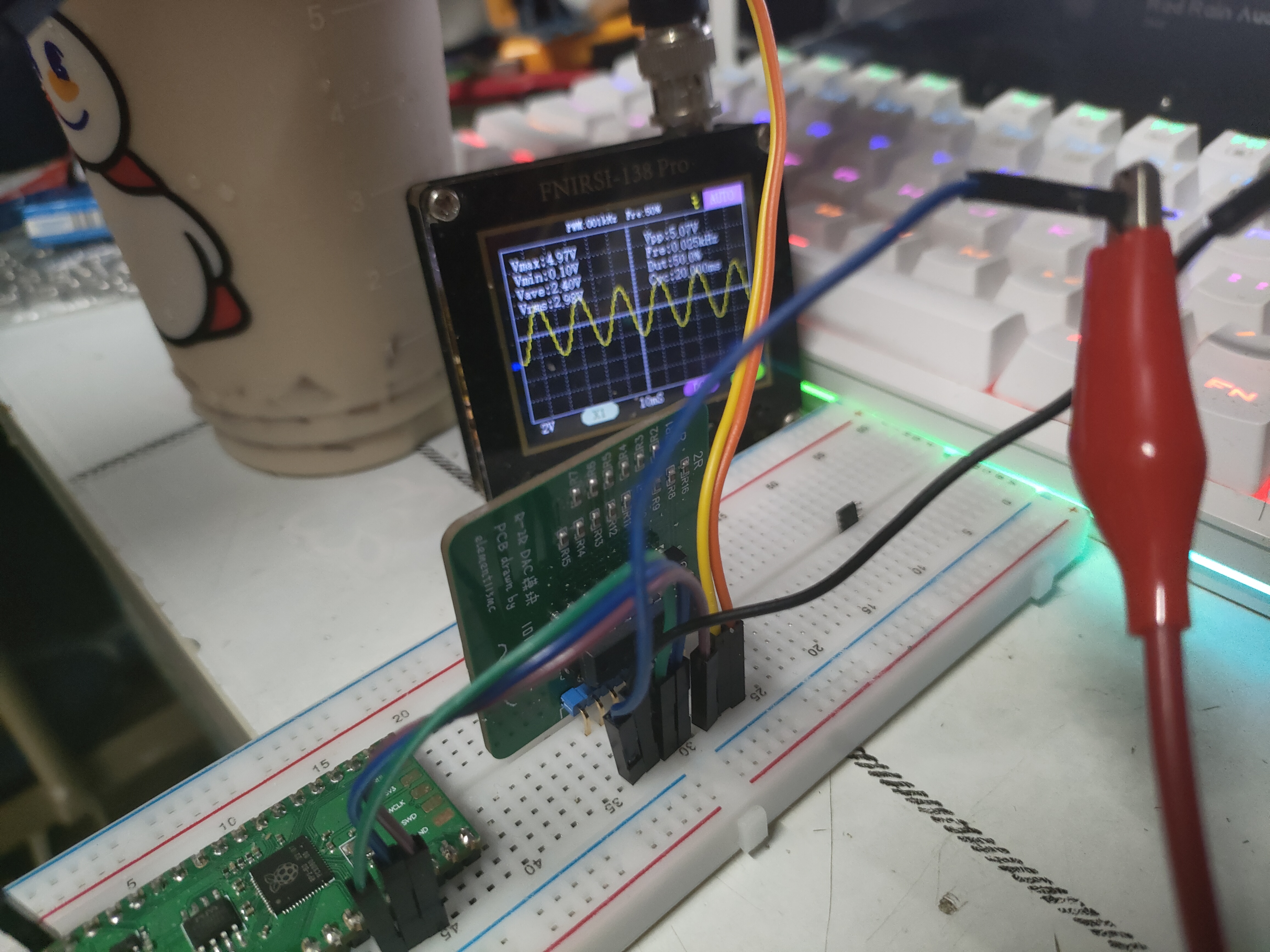

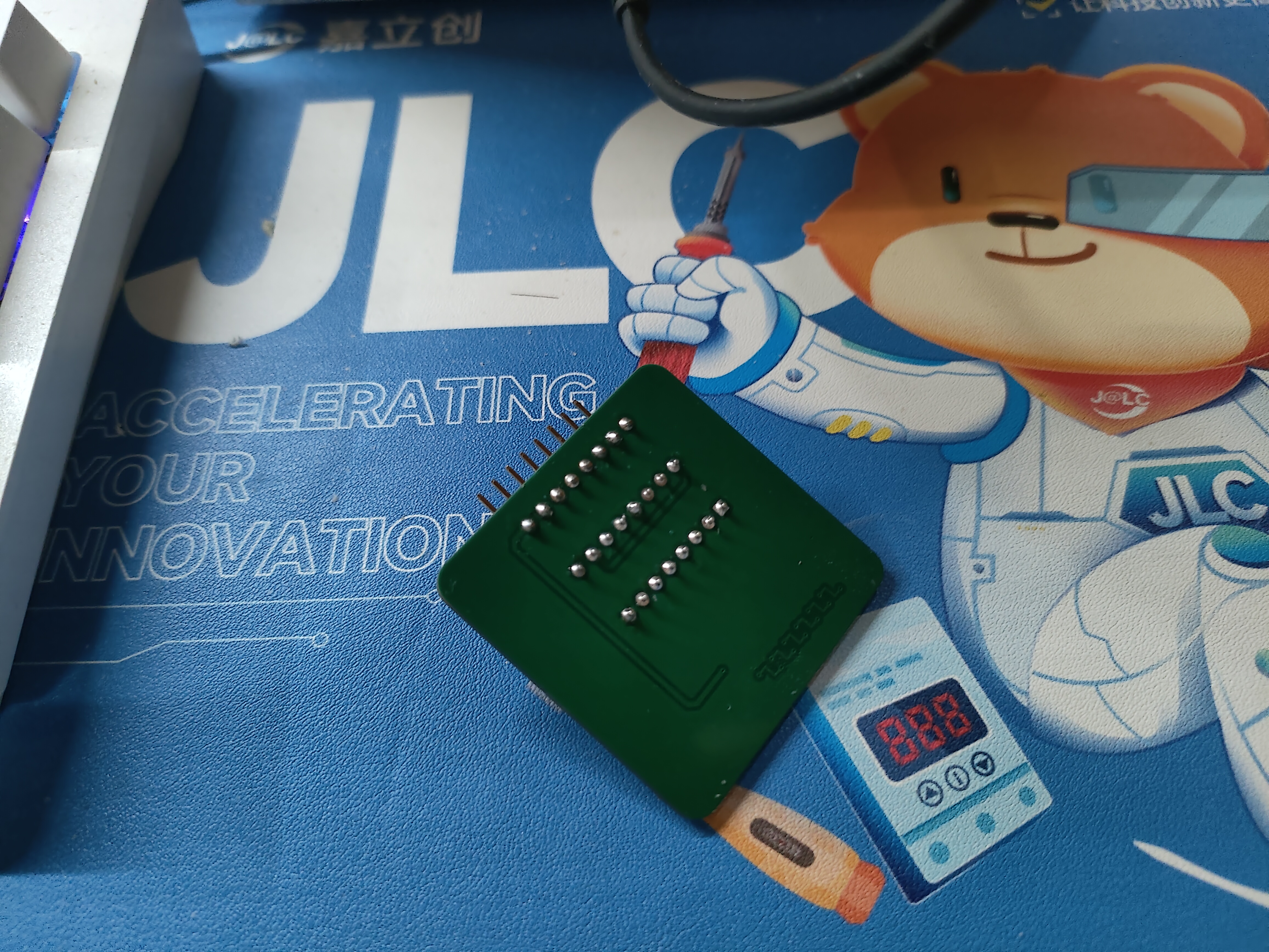

工程实拍图片
板子正反面实拍
《————————————————我是分界线————————————————》
生成锯齿波和正弦波
