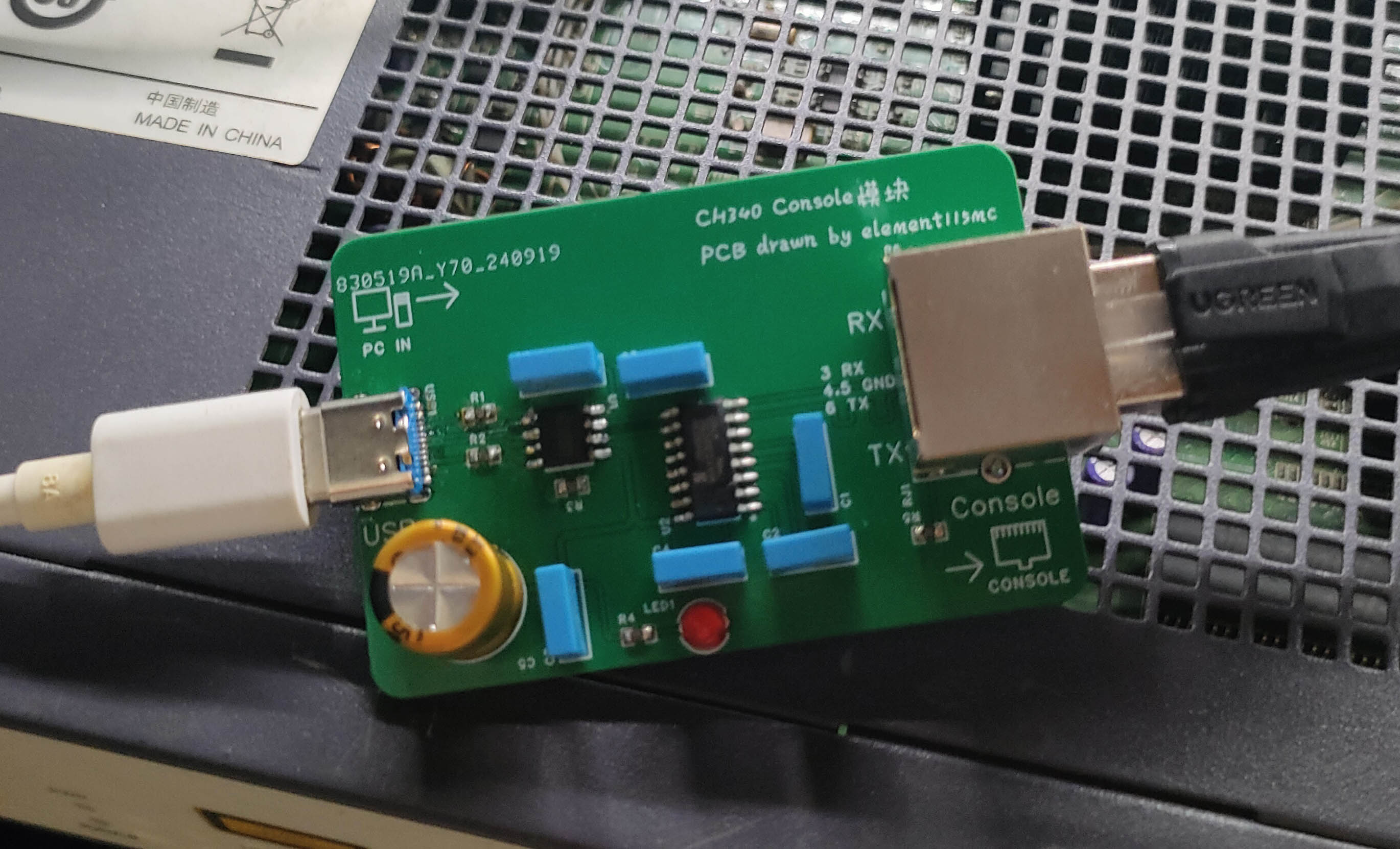

采用了超稳定的CH340方案的Console通讯模块,可兼容Win11系统
制作这东西的缘由:买了台有Console口的交换机来玩,结果发现市面上的Console线不太好用,使用了PL2303方案的在Win11打不上驱动,在Win7上面用着用着就掉驱动,只能重启解决,而使用了FT232方案的Console线价格巨贵,在研究了一下Console端口的工作原理以及通讯电平后,决定自己造个更好用更便宜的Console通讯模块
特性描述:使用CH340N USB转TTL芯片以及MAX232制作而成,结构简单,工作稳定,成本低廉,仅需一根A to C数据线以及一根网线即可实现让电脑与交换机Console口进行通讯
使用方法:
1.准备一根A to C数据线和一根长度<1米(推荐),标准的568B RJ45网线(现在大多数网线都是568B线序,基本可以直接使用)
2.由于Console口使用RS232电平进行通讯,电压较高,贸然带电热插拔RS232电平的端口容易损坏端口电路,建议先使用网线将模块的网口和交换机Console口相连,再使用A to C数据线将电脑的USB-A端口和模块上面的Type-C端口相连
3.将SecureCRT等软件设置好适合交换机的通讯参数后,即可与交换机Console口进行通讯
4.完成通讯后建议先断开USB连接,再断开Console口的物理连接(原因同第2条)

本体照

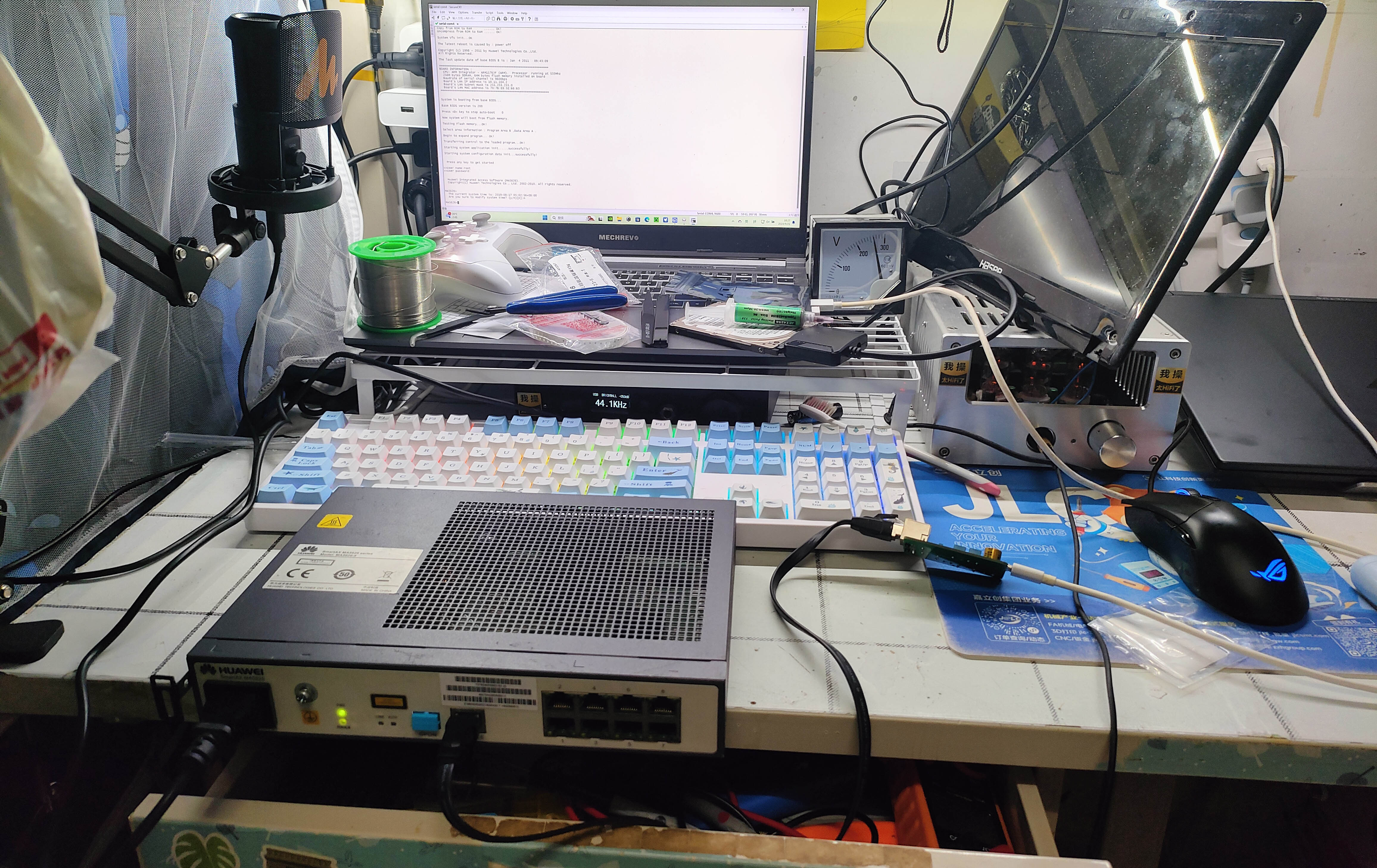

与交换机的连接实拍

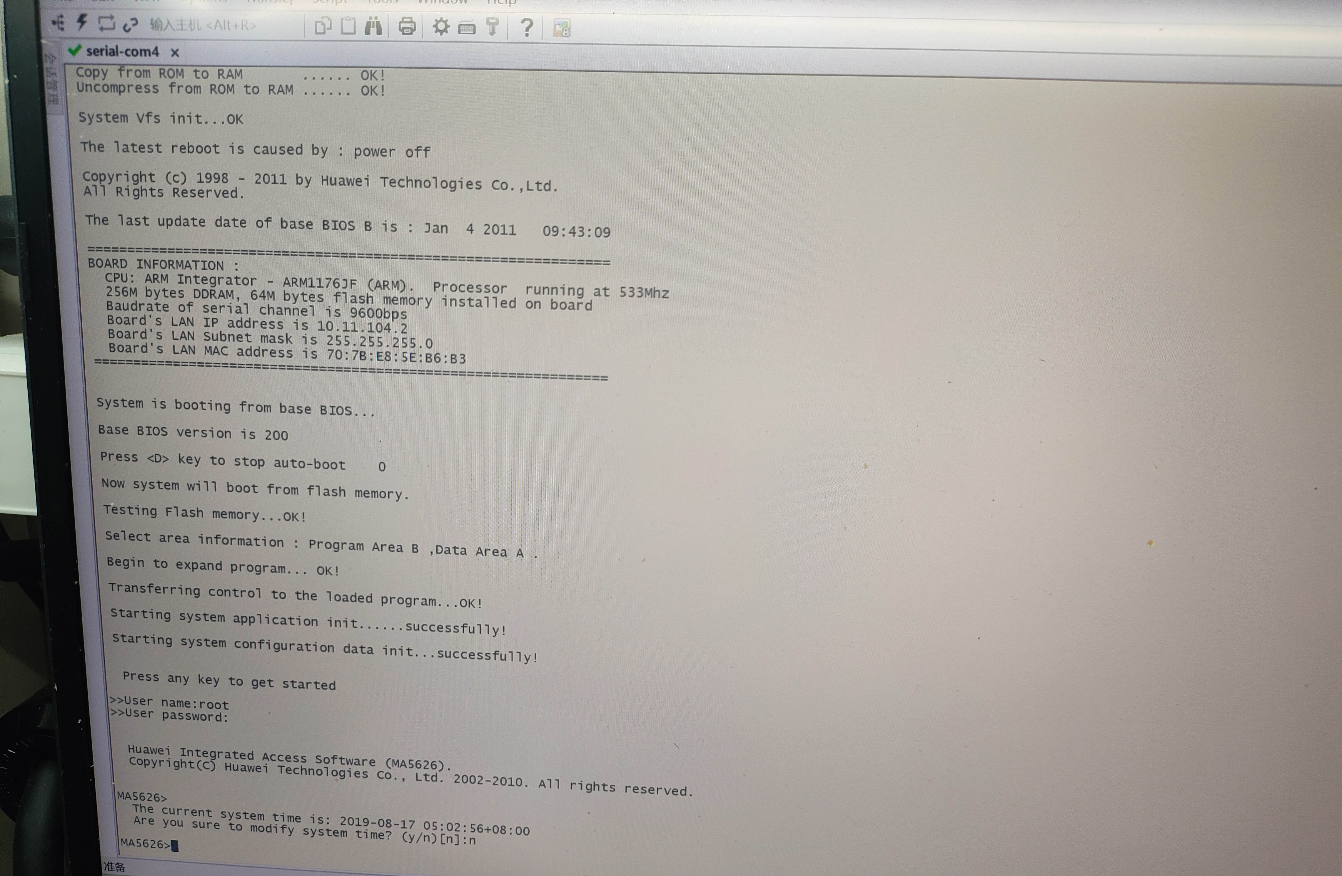

与交换机的通讯结果实拍(9600波特率)
