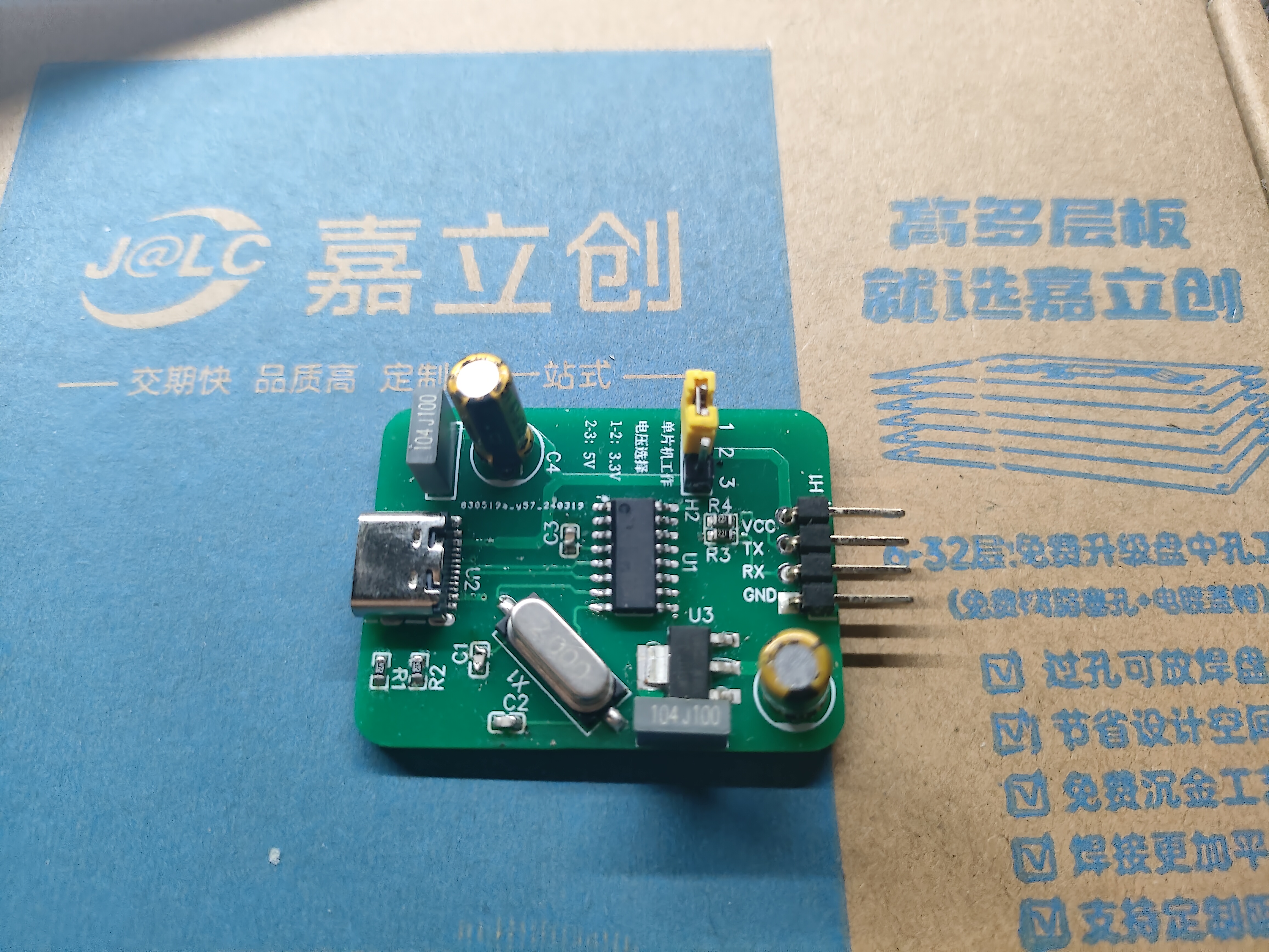

自制CH340G模块,使用Type-C母座输入,手机数据线拿过来也能用,实现Type-C一线通(特别是现在各种开发板接口都喜欢用Type-C的大环境下,Type-C一线通尤为重要)
升级AMS1117 3.3 LDO,支持3.3V 1A输出,拒绝3.3V 500mA条件下带多几个模块供电不足的问题
47uF电解电容+0.1uF薄膜电容,保证瞬时大电流下的稳定性(市面上传统的340模块并不会配置电解电容保证供电稳定性的)
去除了传统方案UART总线上接的数据指示灯以及电源指示灯,额外增加两个220Ω振铃抑制电阻,保证了UART总线传输的稳定性,也给了不要灯光人士一个新的选择

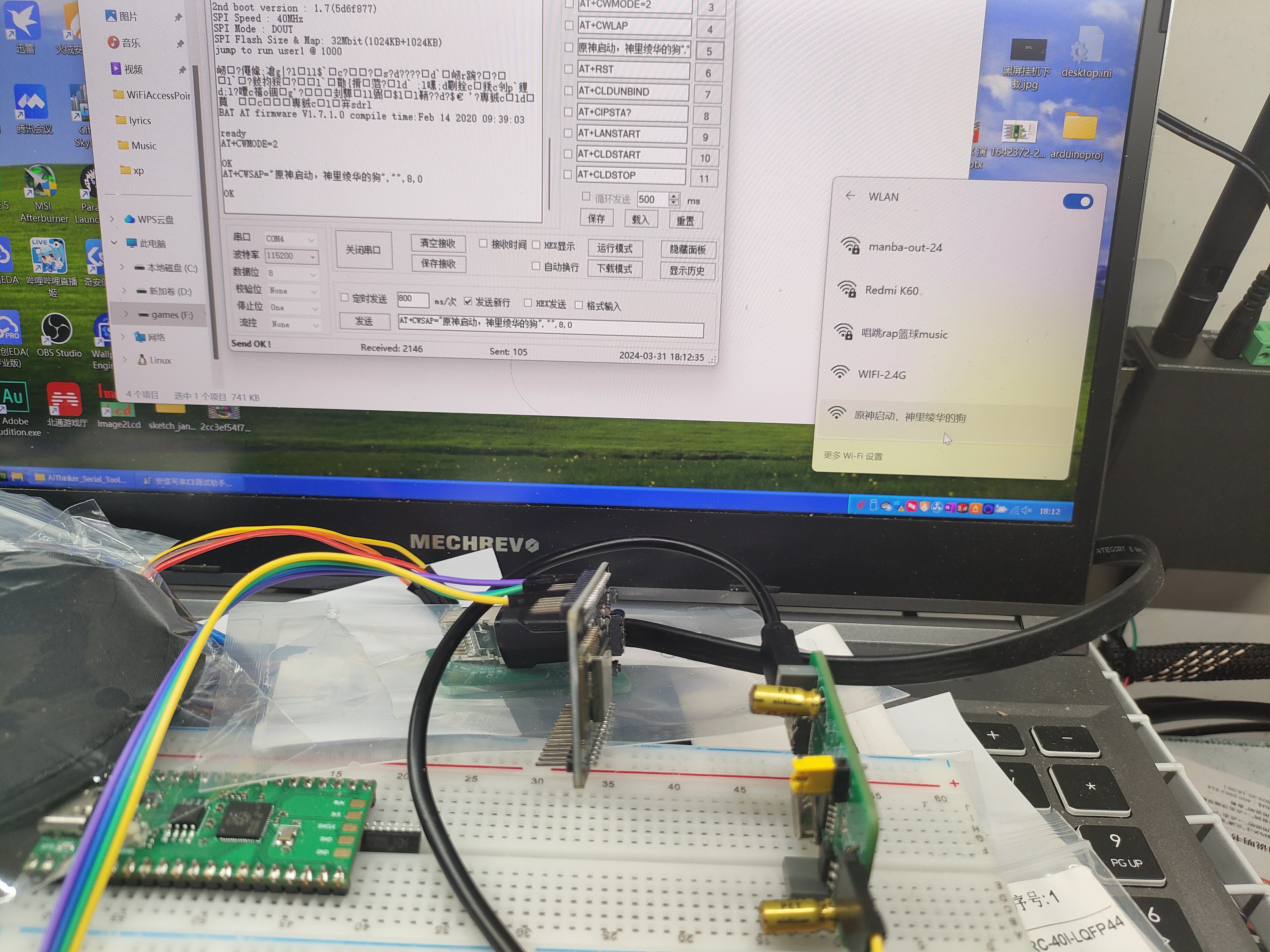

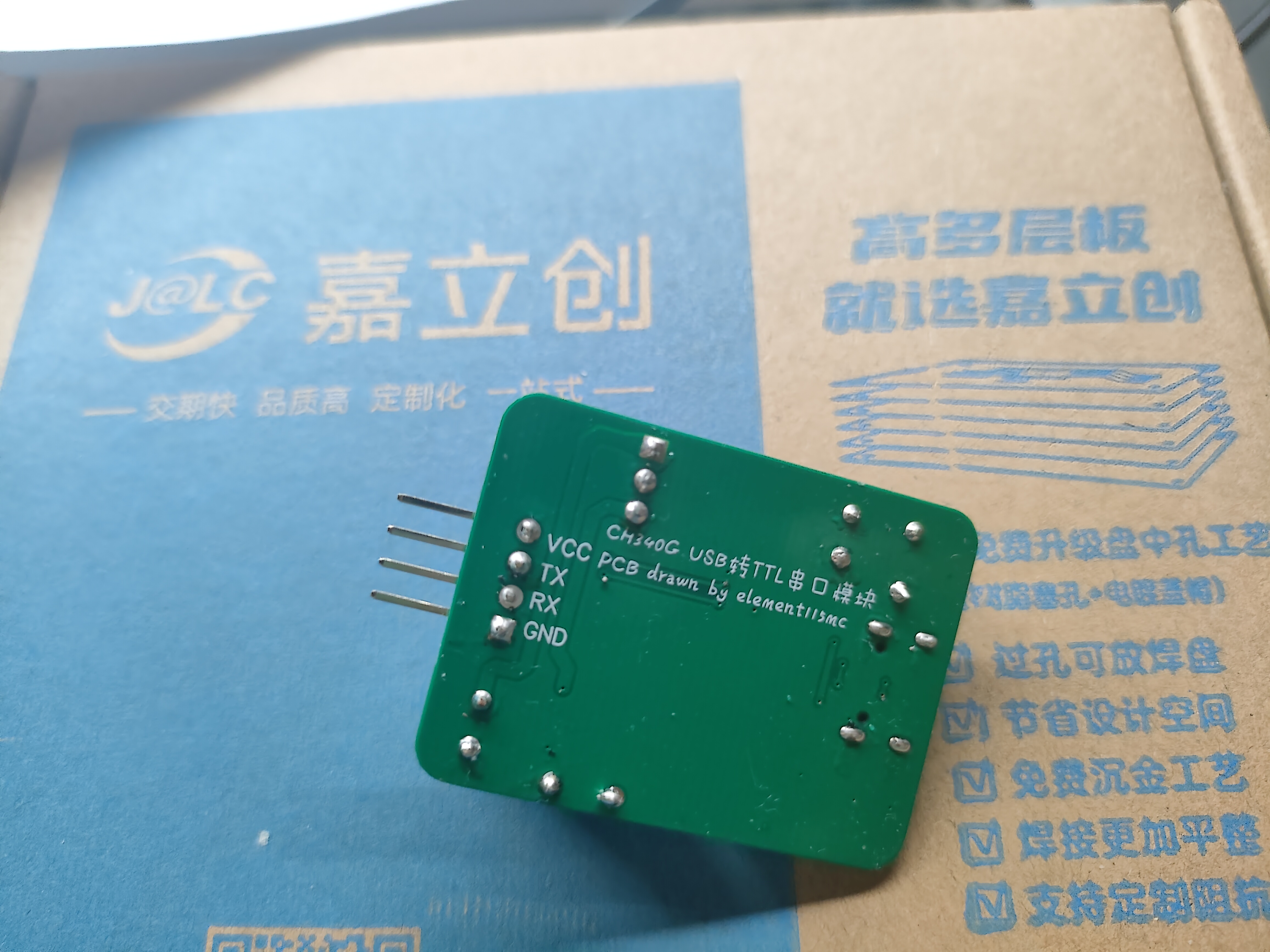

板子实拍照片(板子本体照以及与去除了340芯片的ESP8266连接并通讯的照片)
