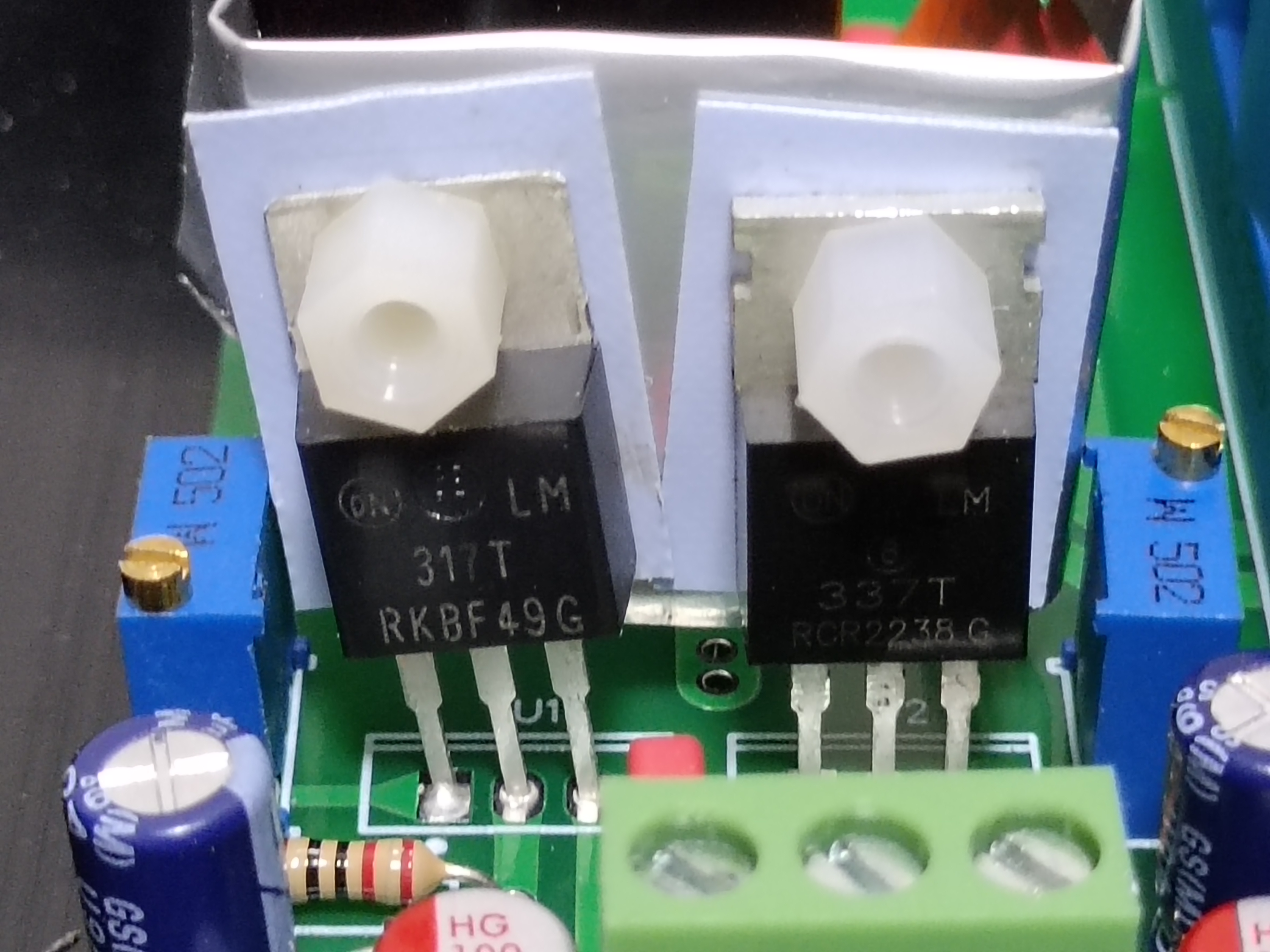

考完高考了,没事干,于是开始打造莱曼耳放,在制作过程中,发现很多现成的电源板子,要么尺寸太大,塞不进机箱,要么功能太过单一,无法满足需求,既然都自己打了放大板,那为何不自己造一个电源呢?于是我经历了多次小修改和两次大修改,把这个板子打了出来,这已经是2.0版本了,上个版本翻车了,但上个版本的思路我也在电路图里贴了出来,多重稳压真的容易翻车,没有把握不要轻易玩多重稳压!
放大板子上有了电解电容,为了补偿一下高频特性,我在电源板子上装的是固态电容
放大板要修改后才能与各位见面,虽然能用,但乱七八糟一通,不忍直视
采用经典可靠的LM317+LM337万金油方案,10cm*10cm(100mm*100mm)的小巧体型,还板载变压器和EMI,比过市面上绝大多数稳压板
下面为市面上的成品板对比
但它的缺点就是要自己做散热片,如果你不舍得买罐肥宅快乐水,喝完后还懒得/不懂剪铝罐自制散热片的请绕道这个方案以及硬性要求电源插座整合一个保险丝盒(算不上缺点,因为很多音响设备用的品字插口基本上都带保险丝盒)
主滤波电容推荐35V10000uF,脚距10mm
焊接前一定要看丝印的提示信息!
焊接前一定要看丝印的提示信息!
焊接前一定要看丝印的提示信息!
整流桥为KBU1010,如果没有可以采用掰引脚大法让GBJ2510啥的装上去,我就是这么干的(doge)
下面为实物展示图
记得做好稳压管的绝缘!
若电源插座离元器件较近,请裹个电工胶布
220V输入、双电源输出建议用插拔式端子,方便调试电路
