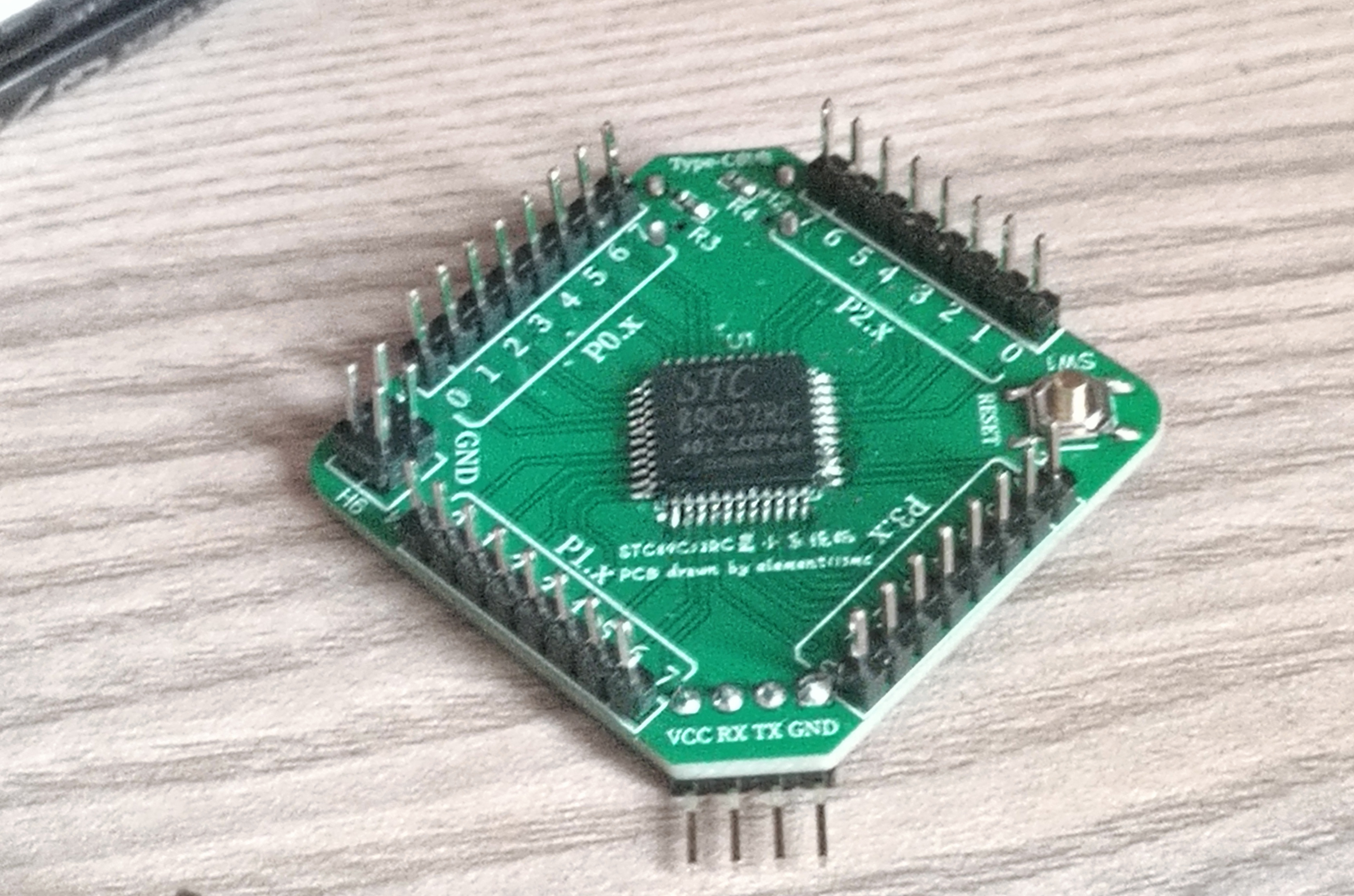

你是否在为51单片机开发板很大,不好携带/内置而烦恼?这款使用STC89C52RC-LQFP44的51单片机最小系统板或许可以解决问题
40x40mm小巧玲珑的尺寸,可以很轻松放在小盒子里揣口袋里拿走,或者塞进标准86插座底盒做智能开关控制器实验
使用Type-C供电接口,手机充电器也能供电,免去另外配置电源烦恼
双功能下载串口VCC插针,可以输入5V电源,也可以输出5V电源(输出电源模式只需用Type-C供电即可),供电能力更高
采用双层放置贴片元器件设计,节约板子寸土寸金空间,直插排针可更好与常见传感器模块相连
科普
单片机最小系统并不是体积最小,而是用最少的元件组成的、可以使单片机正常工作的电路系统(虽然说这块板子也缩小了尺寸,但“最小系统板”与尺寸缩小没有任何关系)
实物照片

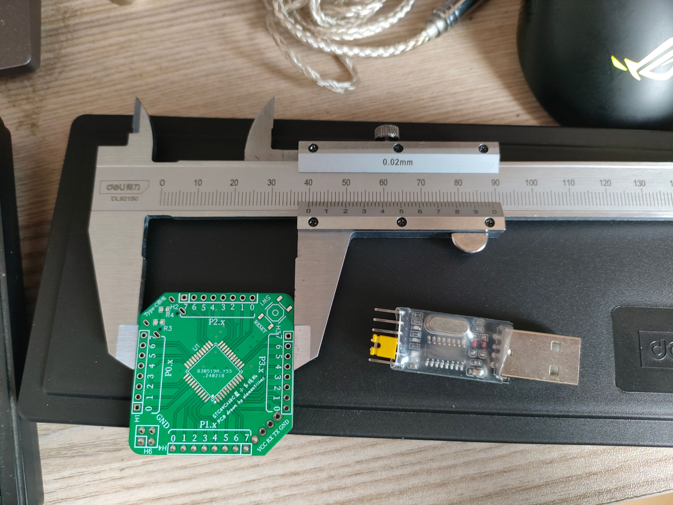

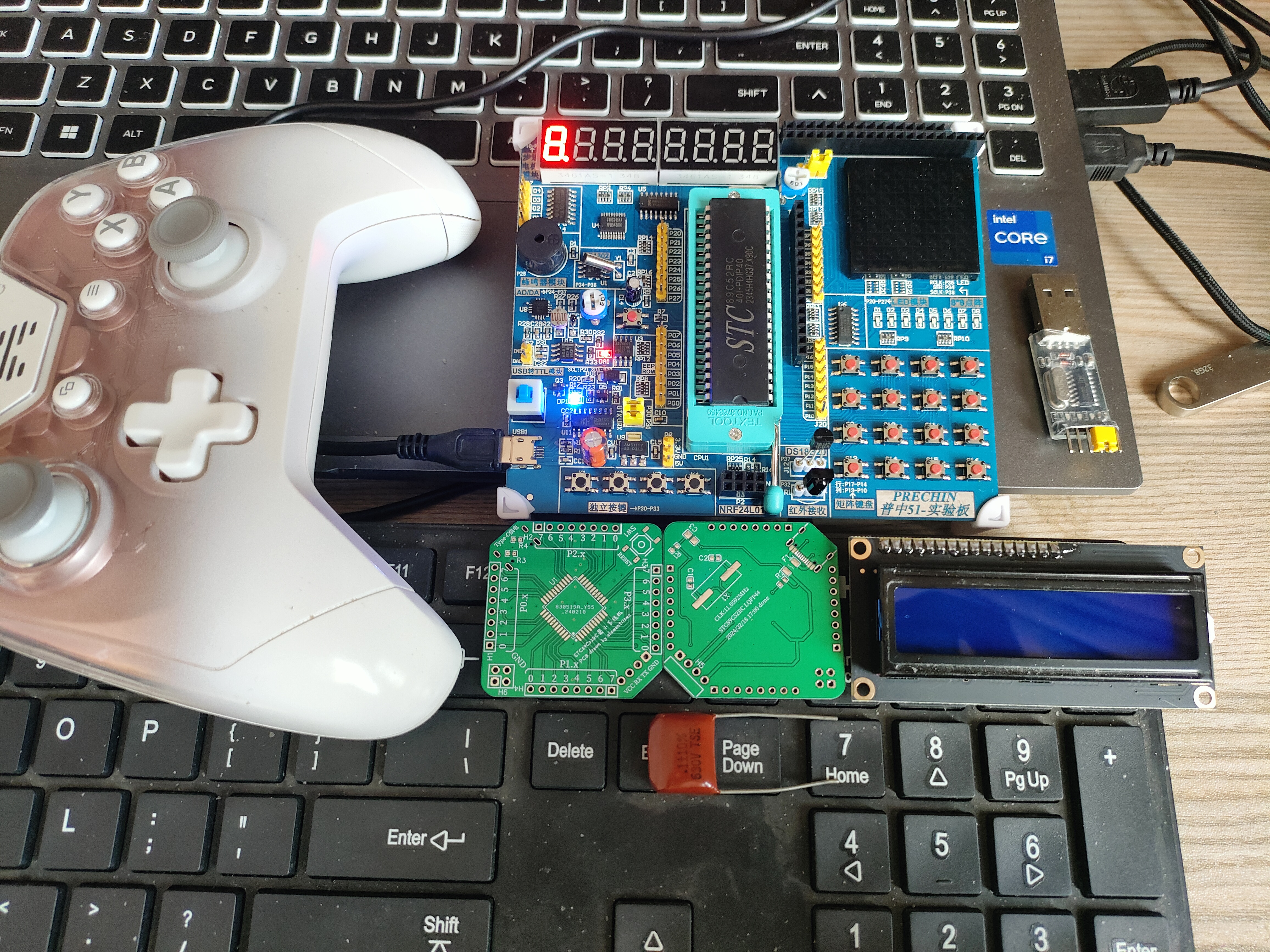

尺寸对比图(与一些常见物品做比较,绿色的是开源的这板子)

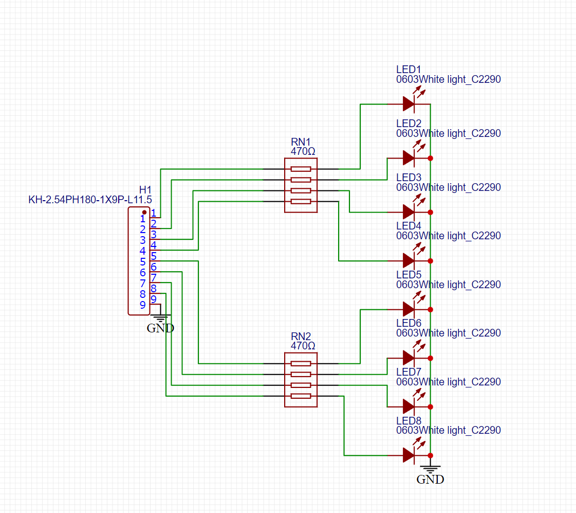

以附送的程序为例,烧录好程序后,将共阴8位流水灯模块正确接上板子(使用P1寄存器点灯,从P1.0到P1.7依次输出高电平),上电后即可看到模块的灯被依次点亮(模块需自制,本工程不提供流水灯模块板子Gerber,可参考以下原理图自制模块或去任意的地方购买正确的成品模块)
